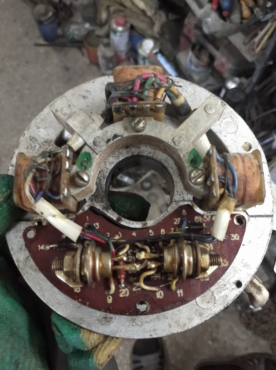

Скажите пож-ста, это что за зажигание? Какое на его основе сделать, чтобы было вечное и беспроблемное? Или просто тиристоры заменить на импорт? Катушки у него хорошо намотаны?
Да ладно кап1, это это же обычный ветерок (МБЭ-3). На нем надо ездить пока "мозги делать" не начнет. Потом замена тиристоров или платы целиком при условии неповрежденности обмоток.
Вечного ничего не бывает к сожалению.

А если уже мозги делать начало? Меня попросили узнать. То есть обмотки не очень.
Кому как повезет. Если самому не делать, то лучше комплектом купить катушки и плату (вариант катушки и выносные блоки)

А есть вариант с бесповоротным основанием?
Поскольку использовать распределение магнитов на маховике, как на Ветерке для сдвига УОЗ за счет индуктивности катушек не представляется возможным, то тут варинанты
  1. Voivano экспериментировал с коммутаторами от мотоциклов (две ступени). Так и не понял чем кончилось.
  2. Как то нахлобучить магнето от AZP. Уж не знаю как. Маховики не взаимозаменяемы и наверняка имеют разные посадочные размеры на каленвалу.
  3. Микроконтроллер.
  4. Выкинуть это раритет и купить китайца.

То есть наиболее оптимальный вариант, как мне показалось, отревизовать это МБЭ-3, и посадить основание на втулку?
При замене диодов и тиристоров на импортные у меня ушел угол опережения зажигания. Долго парился в итоге поставил родные тиристоры с одинаковыми параметрами и забыл про зажигание. Смысла перехода на микропроцессорное или любое другое не вижу.
Очень даже зря. Бензинчик то не 72, а значить более ранний УОЗ может даже и в тему. А угол уходит именно сторону раннего - у тиристоров BT151 подобных ток включения 10-30 мА против 120 мА КУ202. Управляющей катушке легче его включить. По крайней мере у меня при переходе на импорт моторчик резвее стал, поскольку степень сжатия я не менял, а бензин 92. Да и предельные напряжения на аноде современных тиристоров и ток через него побольше будут - плюсик в карму надежности. На счет микропроцессов в применительно к мелкомоторам - согласен. Yamaha из них не выйдет.
Так можно же сильнее зашунтировать УЭ
Такой момент имеет право быть. А на ходу на Ветерках нельзя покрутить основание, для достижения максимума?
Так и поступали всякие радиолюбители (в том числе и я). Правда не шунтировали и делитель ставили резистивный. А мэтры писали что не надо.
Почему же нельзя то. Убираем ограничитель. После полного открывания заслонки карбюратора "газа" уже не добавить, а УОЗ легко увеличивается румпелем. Только толку нету с этого - обороты начинают падать... Пробовал. Примечание!
На малых же оборотах точно нельзя без слесарных работ по подпиливанию привода карбюратора - а оно это Вам надо?
Примечание: Да!. Главное чтобы кулачек карбюратора не выскочил из толкателя по причине его внезапного окончания - тогда обороты уже не снизить нечем (румпель заклинит)! Если ограничитель есть, то это событие не возможно.

Вообще пофигу какой маховик. У меня есть и на московском и на ветерковском. На маховике Ветерка, шморгалкой можно без аккумулятора запустить, а с московским не получилось, хотя наверное тоже можно, если постараться. Для запуска хватает питания от 3 вольт.
Зажигание мбэ-1.
Катушки намотаны качественно.(насколько это возможно было на заводе)
Заменить диоды на NR-007.
А главное-выкинуть эти страхудины тиристоры ку202.И поставить на их же уши крепления импортные вт151-152.
Кондеры оставить,они там отличные.и стоят грамотно.(не боятся вибры)
Будет отлично.
если начинает делать мозг, то лучше и дешевле (для нервов) сразу всё под замену

Катушкам сколько лет 30-40? Провод 0,1 ПЭЛ. Пайка агрессивным флюсом. Делай вывод.
угол ушел не на 5 градусов а на все 25.. я даже не ожидал такого. и привод тарелки пришлось преносить . А когда танцы с бубном порядком надоели вернул все в стоковое и забыл проблемы.Бензин 92 и без переделки опережения лил и не чувствовал разницы.
Ну хорошо, что хорошо получилось. Если честно, то цифра прямо не суразная какая-то... Ну там можно на 45 грд. попасть, если фазы катушек как-то перевернуть. У меня есть прямо видео осциллограмм с двухканального осциллографа после замены штатной платы на внешний блок, правда тиристор там BT152. Совсем не было такого.

Фазы катушек не попутал. Проверял уже от без исходности по всякому. Тиристоры ставил ВТ151R800 .Диоды уже не помняю..Короче затыкало меня это зажигание и все вернул в исходное. К стати такое было не только у меня.
Хрен знает сколько я их уже переделал, на МБЭ-1 менял только тиристоры КУ202 на BT151. Ну и катушки, если таковые были неисправными. Да угол уходит вперед на 1-1.5 зуба маховика вперед. Но это только на пользу, ибо бензин 80 уже никто не использует.
Владимир я не далек от электроники ..но был в шоке. Сам собирал кучу всевозможных схем .Но на моем опыте уход УОЗ произошел на моем ветре и еще на 2х у знакомых. При чем катушки не менялись и не отпаивались ,они были в отличном состоянии. Менялись на плате только тиристоры и диоды. Снимал об этом видео, но оно уже в небытии как и старый компьютер..
