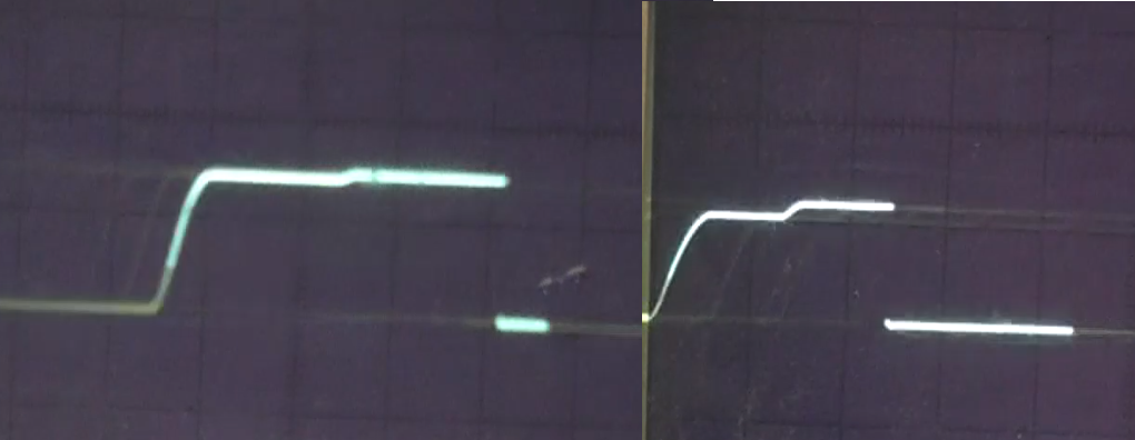

Не помню точно, но думаю не менее 160-180 В на точке, где тиристор подключен относительно массы.
Ссылка удалена... (ничего интересного)
Тут записи осциллограмм. Второй канал 100В на клетку. Там холостой ход и может чуть чуть газку...
Двойная энергия - это мостовая схема.

Тут в обоих случаях кондер на 1 мкф стоял?
