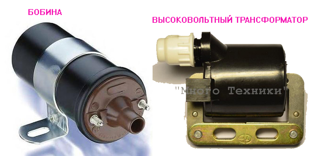

Как пример, вот этот трансформатор, с права, от мотоцикла Минск, Восход, который работает с тем же КЭТ-1
Имеет коэффициент в два раза больше, чем точно такой же трансформатор с контактного зажигания.
И маркировка у них разная. Но внешний вид абсолютно одинаковый.

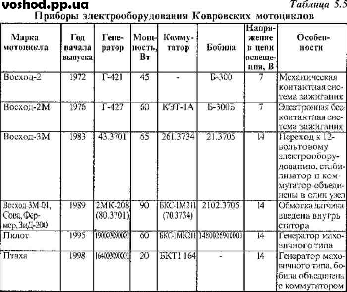

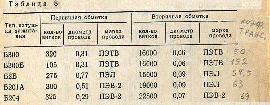

Отвечу я только фактами.
Смотрим в таблицу и считаем К. Хотя он уже подсчитан и подписан.
170537
170538
Что мы видим? Видим мы то что изначально применялись бобины Б-300 и Б-300Б.
Провод абсолютно одинаковый и бобины выглядят абсолютно одинаково, но количество витков первичной обмотки и К соответственно разные.
Не просто разные а ровным счетом различаются в три с небольшим раза.
А это значит что заменить Б-300 на Б-300Б не составляет ни какого труда и искра при этом будет значительно выше по энергии.
От сюда и начнутся проблемы, сначала с пробоем свечей а потом и с пробоем вторичной обмотки Б-300Б
Это пройденный на практике результат.
