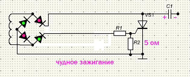

Знатоки скажите такая зажигалка по вашему мнению работоспособна? Чудное зажигание попалось. Совсем без датчика. Зарядная катушка-она же и датчик только для ограничения управляющего напряжения на тиристоре его вход зашунтирован очень низким резистором в 5 ом ну а R1 нужно подобрать такой величины что бы на управляющем электроде тиристора было напряжение в пределах 5 вольт. Два красных диода выпрямляют напряжение на конденсатор а два зелёных диода выпрямляют другой полупериод для управления тиристором. Скорее всего эта схема будет работать с одним магнитиком на маховике.

Работать будет, с двумя магнитами , второй полупериод получится если будет иное направление магнитного полюса. Схема Лукича №3 очередная интерпритация.

Я почему то всегда думал что когда магнит приближается к катушке то на ней одна полярность тока а когда удаляется то полярность тока меняется на противоположную.
Я тоже когда то думал что искра получается при замыкании прерывателя, потом в руки попался букварь по установке зажигания на моторе Д-4 и оказалось что все получается как раз наоборот. С тех пор я и начал читать руководства.
Ну это как посмотреть. Ведь сейчас в электронных зажиганиях искра получается когда заряженный конденсатор ЗАМЫКАЕТСЯ тиристором на первичную обмотку катушки зажигания. Вообще очень подробно рассказано о работе зажигалки в этом видео.
Таки да, тиристор замыкает конденсатор на катушку зажигания но искра появляется не в момент открытия ключа а после его закрывания когда магнитный поток в катушке убывает после разряда конденсатора.

Не, это в танзисторных коммутаторах так, и в контактных сисьтемах, при убывании магнитного потока появляется всплеск напряжения, по закону сохранения, и искра пробивает когда на первичке напряжение подскакивает до 200-300 вольт, в тиристорных искра появляется сразу, потому что к первичке прикладывается не 12 вольт, а 300-400, по этому искра проскакивает из за потокосцепления обмоток, минуя индуктивную фазу. Правда энергии оно не несёт, но если катушка с железом и медью, большая, типа хотя бы ТЛМ , а лучше автомобильная, то вслед первой фазе, следует индуктивная, т.к. железо таки намагнитилось, и искра вразы мощнее, при том же конденсаторе.
Надо будет посмотреть как нибудь, получается железо не сильно и нужно в такой системе, хотя теслы киловаты качают и без сердечника все пучком.

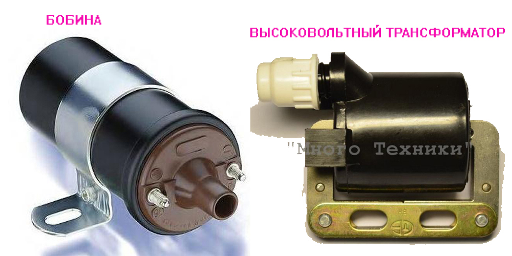

Да всё верно. В контактных системах применяются катушки зажигания с прямым сердечником-называются БОБИНЫ. В них искра появляется при исчезновении напряжения с первичной обмотки бобины-ток самоиндукции. А в тиристорных схемах применяются катушки зажигания с замкнутым сердечником и называются они высоковольтные трансформаторы. В них искра появляется при подаче напряжения на первичную обмотку катушки зажигания. Если на тиристорную схему зажигания поставить бобину то искры или совсем не будет или она будет мизерная. Вот как то так.

Если на тиристорную схему зажигания поставить бобину то искры или совсем не будет или она будет мизерная. Вот как то так. Посмотреть вложение 170505
Это плод креативного мышления или практические опыты? Я, склоняюсь, что подобные выводы сделаны в результате первого :)
12 410
3 901
В этой же теме, если я не ошибаюсь, был разговор о высоковольтных трансформаторах.
Обе "бобины" показанные выше, есть ни что иное как ВВ трансформаторы, не зависимо от того замкнут у них сердечник, или нет.
По поводу искры и трансформаторов с разомкнутым сердечником.
Не помню случая что бы те же ТЛМки не работали с электронным зажиганием.
Да и стандартные автомобильные трансформаторы, которые предназначены для работы с накоплением энергии в индуктивности, так же прекрасно работают от разряда конденсатора.

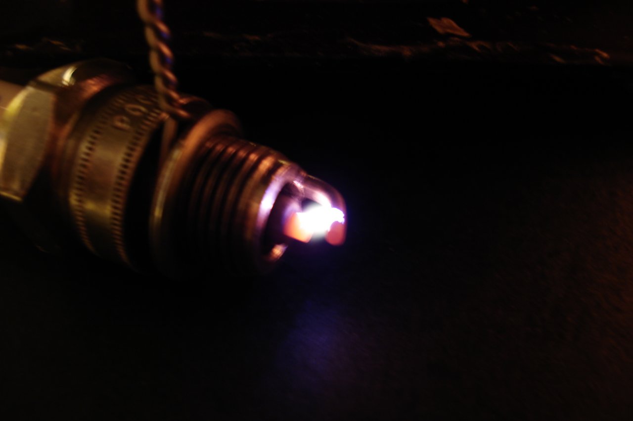

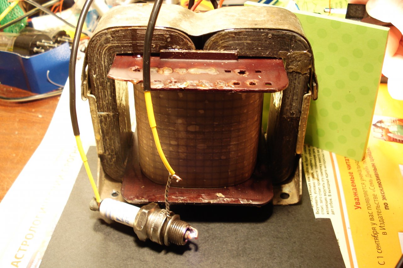

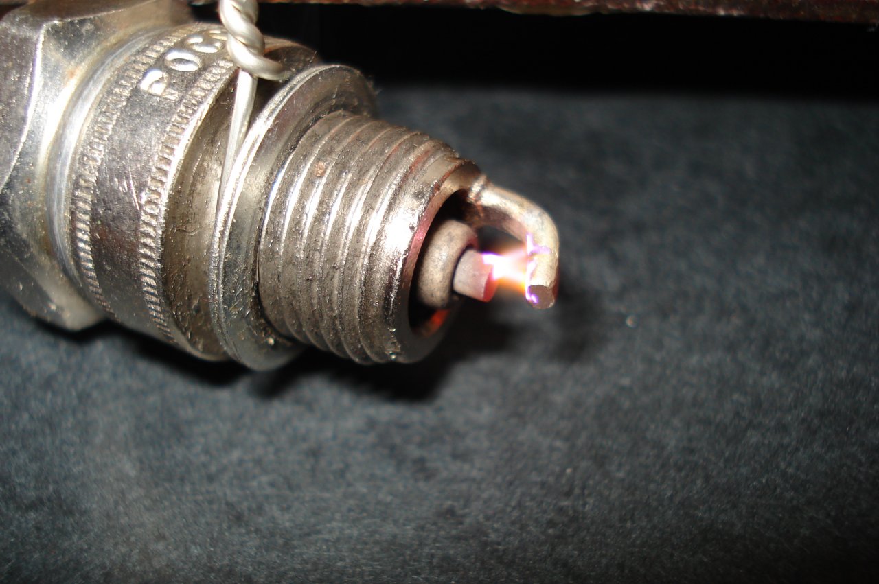

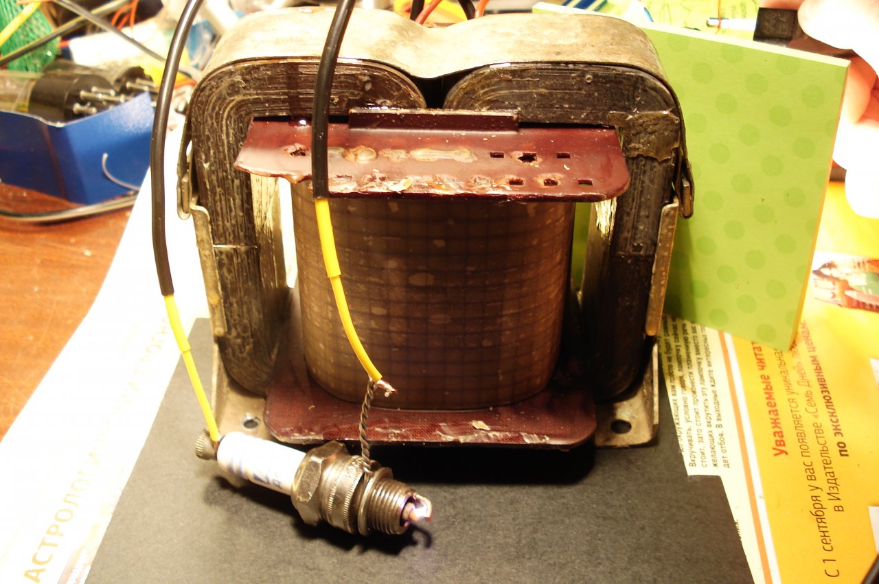

Вот здесь катушка зажигания на 350 ваттном железе, с конденсатором в 1-2 мкф поджигает солярку в дизельной печке, с 2-4 мкф поджигает отработку.
Про ТВС в цилиндре я даже не говорю. Электроды свечи при длительном включении раскаляются до красна.
