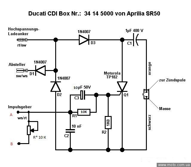

Опять ты меня не понял (попозже в личку схему отправлю). Но, ты должен понять и на пальцах. Берем один блок для простоты. После диода VD5 ставим переменный резистор 100 ом. Вместо R1 ставим конденсатор (скажем С3) 1 мкф и параллельно ему, стабилитрон. Ну здесь ты принцип знаешь. Пока конденсатор не зарядится до напряжения открытия тиристора, искры не будет, время, но в это время конденсатор С1 зарядится полностью. Как только конденсатор зарядится до напряжения открытия тиристора, начнется разряжаться конденсатор С1 через первичку катушки зажигания. Этим мы компенсируем, разброс параметров управляющих катушек и тиристоров. Я подобное делал на своей 99й, еще в конце 90х, начале 2000-х. Когда с бензином были заморочки и на заправках его бодяжили страшно. Вот и придумывали разные октан-корректоры.
3 907
А вон ты про что, конечно я не понял! Написал бы сразу суть. :hahaha:
Тут надо подумать, а скорее всего посмотреть что из этого получится. Накопительный конденсатор у нас к моменту заряда уже пустой полностью, этому способствует диод 4 согласно схемы, и второй импульс управления который открывает тиристор уже в пустой конденсатор. То есть нагрузка стабильная на катушки управления, упирается то импульс в низкое сопротивление разряженного конденсатора. Дальше проходит 2 импульса на заряд и только после этого первый же импульс открывает тиристор. Вот как бы тут не получилось что первый импульс разряда упрется в конденсатор управления а второй который должен в холостой конденсатор стрелять откроет тиристор.
То есть ты предлагаешь нагрузить управляющую катушку на конденсатор, естественно и задержка будет небольшая, а всё что лишнее отрежет стабилитрон?
Тут вот какой момент приходит в голову, управляющий ток тиристора у нас мал, может получится так что емкость конденсатора будет великовата на максимальных оборотах и тиристор не успеет закрыться по управлению, наскочит на зарядной импульс.
Надо пробовать Володя и смотреть как это будет на деле.
bosya
02.07.2014
1 750
308
Украина
ого сколько копьев сломано уже..
имхо, на корпус 50 Ом нужно садить управляющий электрод, для закрытия тиристора.
а по управлению резистивный делитель подобрать под конкретные параметры тиристора+катушки, без конденсаторов и стабилитронов? я так делал. сработало. один из резисторов после диода на управление переменный. и крутил до совпадения меток. далее заменил на постоянный.
на б.п. "Урал" поверх управляющей катушки (она размещена на отдельном сердечнике сверху ВВ катушки) сделано 10 витков такого же провода и замкнуты накоротко.
предлагаю, чтобы не было просадки напряжения и прочих искажений, сделать не большую катушку, как на минчаке (восходе), и разместить ее в свободном месте. придется повернуть основание, зато будет стабильная искра в нужном месте.
отсюда
здесь с параметрами деталей для изменения опережения от 8 до 24° (для примера) очень широкий диапазон.

Саша в дукати датчик уникальный его можно корректировать и регулировать. А на Ветре делитель на минимуме импульса может быть большим по сопротивлению, а на максимуме импульса маленьким. Импульс то не стабильный по напряжению как в дукати. Там датчик с постоянным магнитом внутри и принимает в качестве сработки обычную железяку отдавая нужный стабильный импульс во всем диапазоне оборотов. Так чего бы его не задавить немного, или много если нам это надо.

50 ом мало будет. В твоей схеме вообще 1 килоом стоит. Но в принципе, это можно будет подобрать. Без него тоже будет закрываться.
Андрей, конденсатор через тиристор будет успевать разряжаться. При частоте вращения 5000 об/мин, маховик проходит 1 градус, за 0.0000033сек. Эту постоянную времени обеспечивает РЦ цепочка 33 ом и 1 мкф. А один полюс маховика занимает примерно 12, так что за глаза хватит.
Но. это пока еще гипотеза, ибо все тонкости и нюансы, без практики, уловить невозможно.
Я о том же, надо смотреть все на приборах, как без них...........
