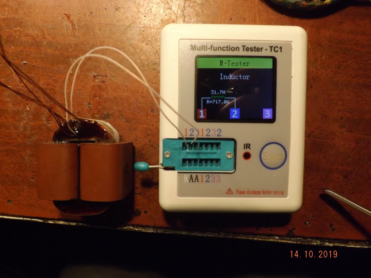

Тебе про то и говорят, что нужна, ну хотя бы минимальная материальная база. Вот, типа у тебя ручной станочек, маломальский запас провода, измерительные приборы. Катушки - самое геморройное и дорогостоящее дело. А если еще и с пропиткой, то и для здоровья не совсем полезное :)

У меня ноне вот так, если есть короткозамкнутые витки, представит катушку как сопротивление.
Видел похожий Т4 за 480 гривен. Не вижу смысла держать такой прибор для единичного использования. Вам он нужнее т.к. вы постоянно что то мотаете и перематываете, а меня и эта схема вполне утраивает.

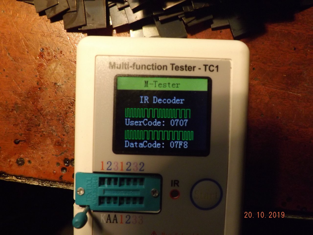

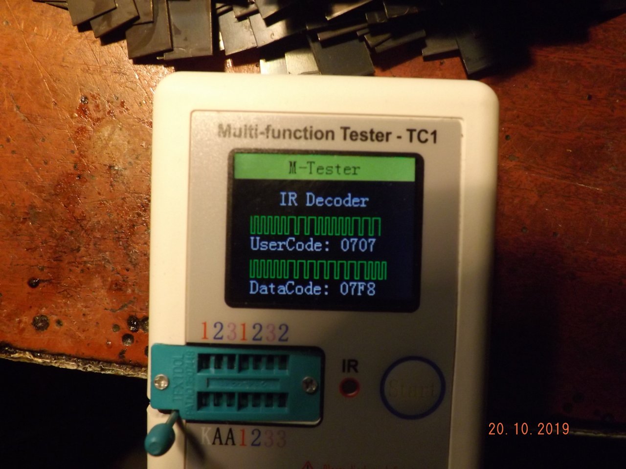

Не, это прибор на все случаи жизни, проверяет и измеряет конденсаторы, диоды, разрисовывает цоколёвку и коэффициент передачи любых транзисторов и тиристоров, измеряет сопротивления от 0,01 ома, у тиристоров и симисторов пишет отпирающее напряжение и т.д.
Только не пойму зачем на нём инфракрасный порт.
Разобрался, порт для тестирования пультов, выдаёт код.

Из всего перечисленного меня может заинтересовать измерение сопротивления от 0,01 Ома, я такие величины вычисляю по падению напряжения. Все остальное или не имеет большого значения или можно проверить мультиметром.

Он 0,01 ома измеряет после перепрошивки, из коробки 0,1.

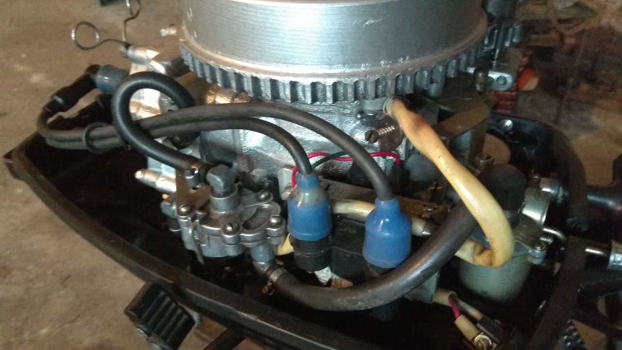

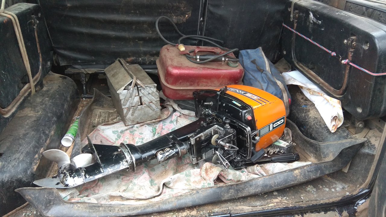

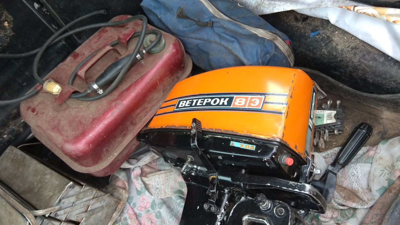

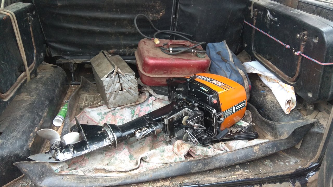

Здравствуйте. Вот приобрел второй Ветерок 8Э. Конечно, что это такая болезнь к ним я понял уже потом. Ну так, чтоб второй в был на дежурстве если что с первым не так в разгар сезона. Мотор приобретал как кота в мешке, просто через знакомого по словам, что мотор отличный. Ну вроде в этой рулетке не всё так страшно, а даже наоборот. Привезли, деньги отдал и через 30мин тарахтит в бочке. Удивила катушка зажигания и то, что вроде как искра бьёт одновременно в двух каналах. Это наверное из-за катушки зажигания?

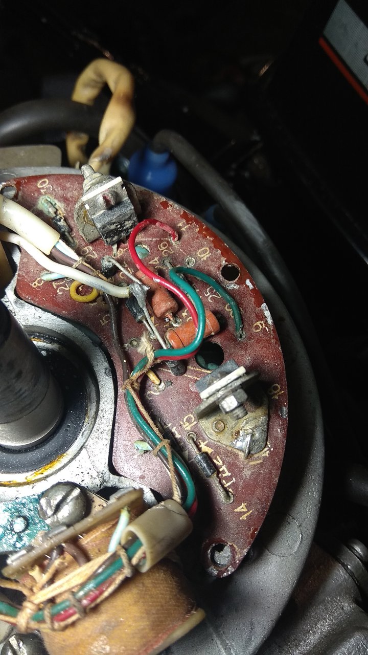

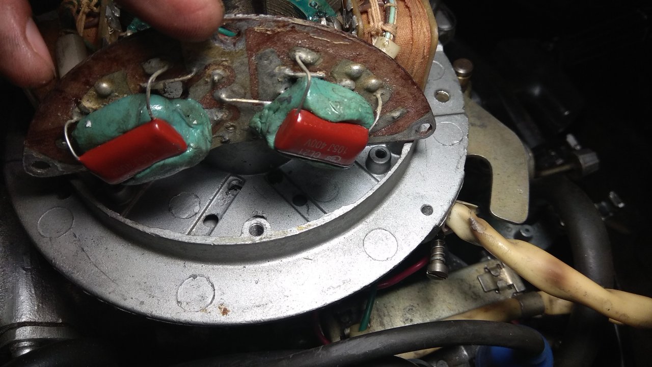

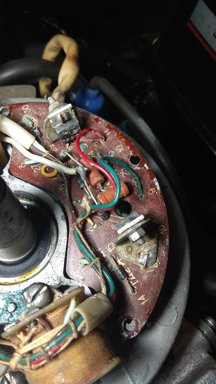

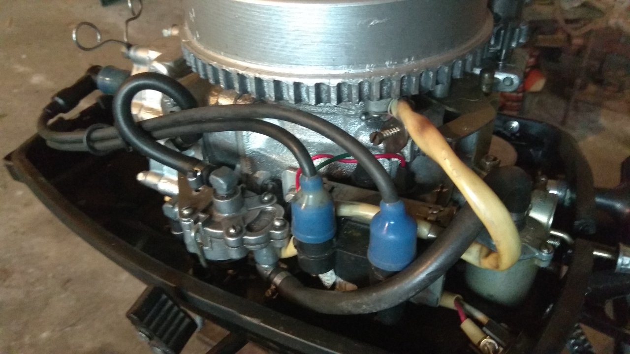

Да, забыл добавить, что и в зажигание уже заглянул. Там видать прежний хозяин с паяльником дружил. И как мог так и сделал. Крепление конденсаторов не очень понравилось.
4 196
4 196
Если мотор начала 90-х, или меняй зажигание на корню, или промывай, пропаивай то, что есть.
Видно ведь, что зажигание прежний хозяин переделал. Теристоры уже стоят не старые бочонки, но уголки остались от них. И работает мотор довольно хорошо на этом зажигании.

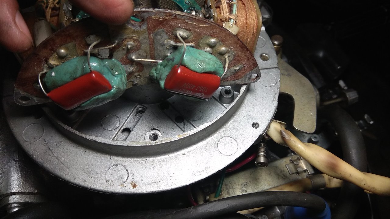

Зажигание двухканальное, а ВВ трансформатор на оба канала сразу подключен. Интересное кино!
У меня вопросы- зачем так сделано? И кто автор данного проекта?
Мне такое уже попадалось. Причем зажигание работало. А как - хозяин не знал, потому что такое купил, а в моторе других проблем хватало. По идее, получается: разряд одного конденсатора происходит за счет заряда второго, т.е. используется только 25% запасенной энергии в конденсаторе, и плюс паразитная искра в НМТ.
Автор живёт где то в Белоруссии. Мне и самому стало интересно. Пока не завёл мотор сомневался до конца, что это работать не будет. Вот теперь и думаю, попробовать установить две китаескутерные катушки и посмотреть, что произойдёт?
Вот и я думаю, что по идее ведь это лишний разряд и искра наверное если разделить каналы будет лучше.

В этом варианте, могут быть перебои на самом малом и на самом полном. Ну и возможно хуже запуск чем со стоковым вариантом.

Интересно, катушка подключена между выходами, или выходы объединены и к массе?

У меня осталась где-то в гараже такая, после вышеупомянутого зажигания. Нет у нее контакта с массой и между собой развязаны.

Вот и думаю, как катушку подключили ?
Тогда получается фокус с установкой 2 катушек получится?

Фокус - это то что у тебя сейчас. А две катушки - это норма.
