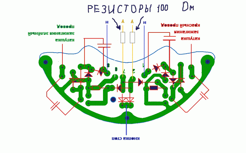

Вообщем сделал стробоскоп, проверил углы, на холостых четко,а вот при увеличении оборотов убегают на 10-15 градусов по направлению вращения маховика,т.е. в лево, и появляется долбление,сбрасываю обороты возвращяются у всех так? замерил сопротивление упровляющих обмоток 28 ом каждая. провод 0.16, впаял резисторы как на рисунке показаны,еще с ними не проверял,но думаю не мало 100 ом,может больше надо?

схема с резисторами.

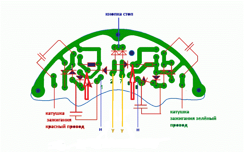

Илья, возможно маловато, тоже вчера проверял с резисторами. Без стробоскопа. Но на средних появляются дерганья периодически. Раньше такого со штатным зажиганием не было. Параметры катушек как у тебя.
3 908
В местах указанных стрелками, выпаять диоды и поднять их вертикально.
В освободившиеся отверстия, впаять резисторы 100 ом вертикально. Выводы резисторов и диодов спаять вместе.
Резисторы на переменном токе и резисторы на постоянном токе- это не одно и то же.

Добрый день Андрей,Владимир, резисторы не могут сгореть при нажатии кнопки стоп на оборотах если они впаяны как у меня на схеме? Андрей когда подберу резисторы,то поставлю их так как ты показал,но пока поставил их просто в разрез провода,здесь их подбирать легче.
Эксперементирую с двумя зажиганиями,одно стоковое,без изменения,другое по схеме с удвоением. так вот со стоковым тоже иногда эти дерганья бывают,но реже,возможно и в стоковую тоже надо резисторы ставить.
вопрос у меня зажигание в раннее уходит или в позднее? Владимир у тебя тоже в сторону вращения уходит?
