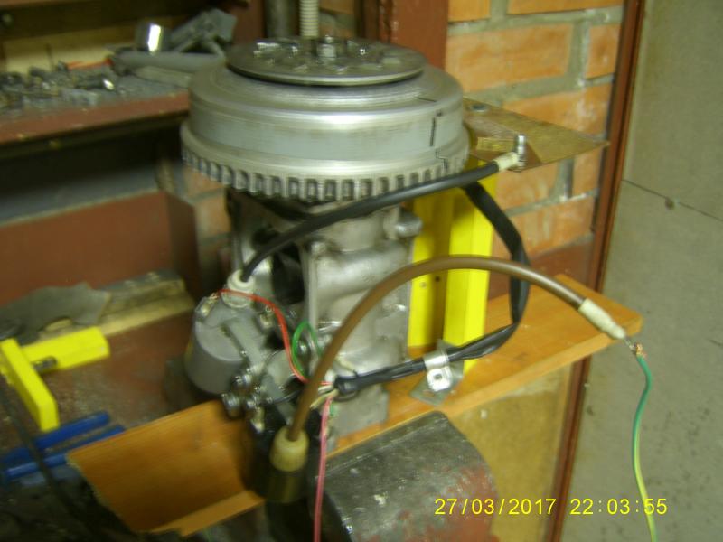

в общем сделал моментоскопный стенд.

Ну вот кина не будет, расширение МоВ запрещено модератором. если в краце то без резисторов вообще бардак, пляшут углы нереально, с резисторами 100 0м верхний становится более менее, но нижний и с резистором от +5 уходит на +12 и далее с ростом оборотов свова возвращяется на +5. на увеличение сопротивления резистора не реагирует, ставил 100,110,120,130 без изменений, на 150 искра пропадает на обоих катушках. сопротивление все в омах. есть видео,могу прислать на почту. куда рыть дальше пока незнаю.
То что ты делаешь для снятия углов (моментоскоп на фото) годится только для одной единственной цели- определить визуально приблизительно момент искрообразования. Не о каких углах- тем более характеристиках, на этом примитивном устройстве, говорить нельзя.
Углы по меткам снимаются вот так.
И на стенде.................
И на моторах..............
Используя разные обороты снимается график по меткам выполненным на маховике. (самое простое)
Не занимайтесь парни самодеятельностью. Есть желание освоить эту тему- подходите к вопросу грамотно!
И не забывайте что эту тему смотрят и читают много желающих. Я к чему это? К тому что кто то увидев как легко снимаются углы на примитивном моментоскопе, может и вправду поверить что всё так просто. И что моментоскоп отображает реальную картину событий. И что действительно углы так разбегаются...............
А сейчас о том как должно быть по правилам электротехники в подобных измерениях.

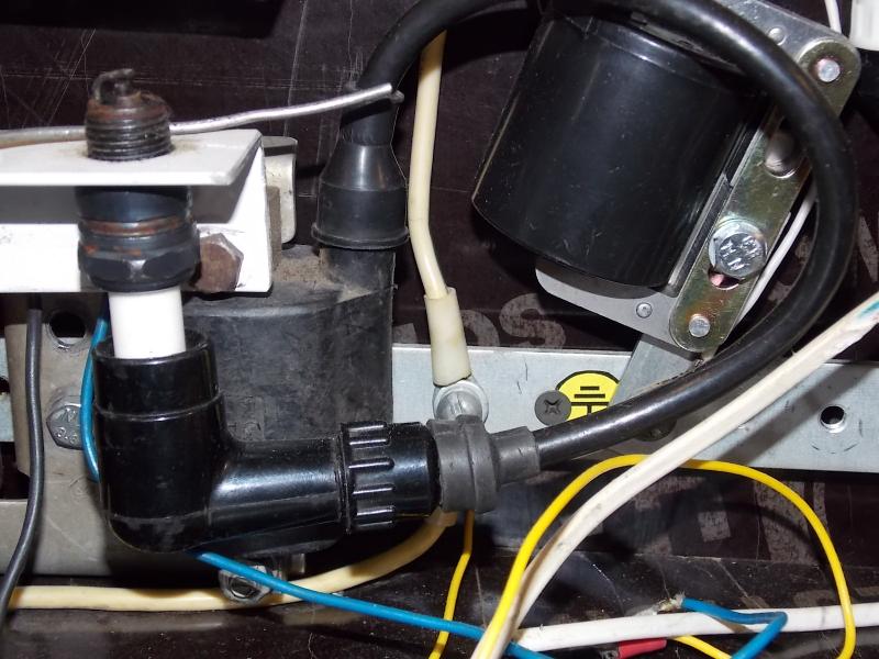

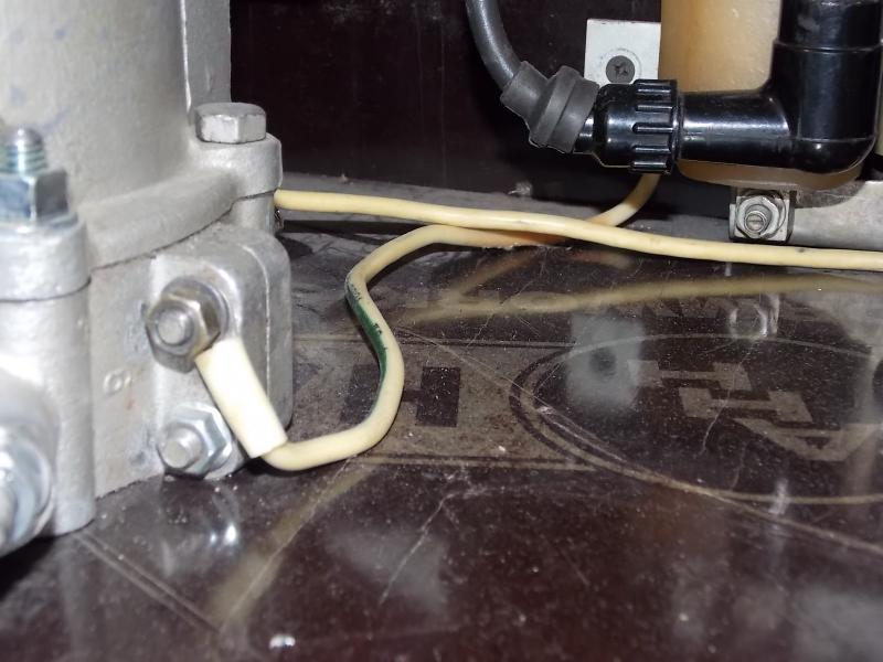

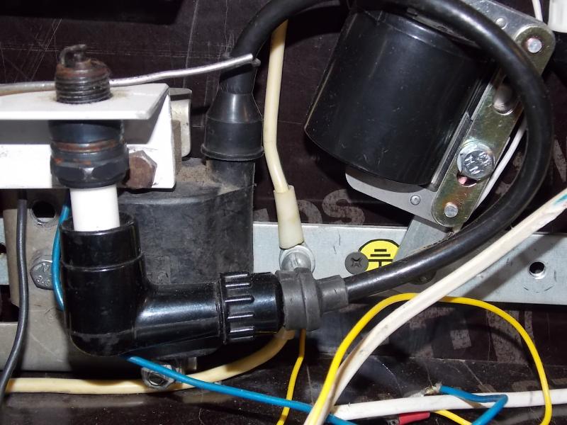

1) Ни каких "соплей" в виде прикрученных ВВ катушек на один винт- на стенде быть не должно.

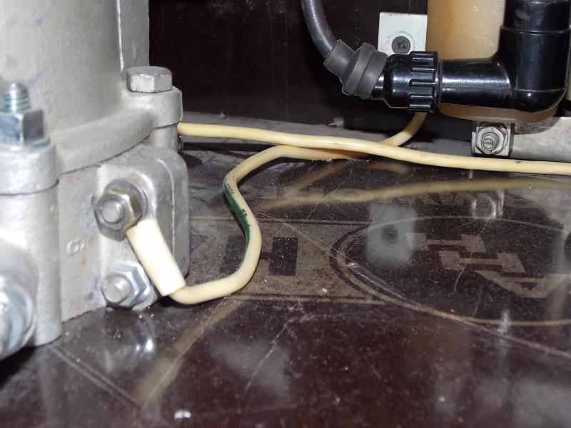

Катушки ВВ, сам картер, основание магдино, всё должно быть заземлено толстым проводом.
2) ВВ провода, колпачки и свечи с зазорами 1 мм- это обязательный элемент для нормальных измерений работы зажигания.
Всё это должно быть жестко и надежно установлено и закреплено.

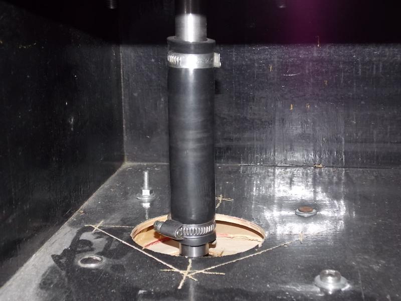

3) Электромотор- привод стенда, не должен иметь гальванический контакт с валом стенда и массой системы зажигания в целом.

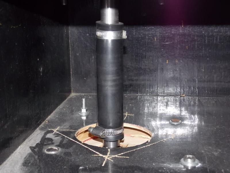

Объясняется это тем что коллекторный электромотор (дрель болгарка) имеет сильное искрообразование на щетках, (сильнейшая импульсная помеха) которое в свою очередь передается гальванически на схему, вызывая приличные помехи на управляющем электроде тиристора, в цепи измерения стробоскопа и в схеме в целом.
Самый простой вариант разделить гальванически электромотор и стенд- применить резиновую муфту или патрубок.
4) Все соединения системы зажигания, катушки ВВ, Основание, коммутатор, должны выполняться короткими проводами, и надежными винтовыми или контактными разъемами.
5) Стробоскоп должен быть стандартным и с индуктивным датчиком.
Всякая примитивная самодельщина, на транзисторе в качестве детектора и ключа, не может работать адекватно в измерениях импульсных систем.
В нормальном стробоскопе применяется импульсная безынерционная лампа типа СШ-5
Ни какие светодиоды не способны конкурировать с подобными лампами по скорости и точности момента излучения. А это значит что любой светодиод в примитивном стробоскопе "врет". А с учетом примитивности схемы "врет" ещё и на величину угла схемы. К этому надо добавить " наводки" от электромотора (дрель болгарка) в сам стробоскоп и его не защищенную от этого схему.
И ещё десяток разных нюансов о которых уже нет желания писать в этом сообщении.
А мы всё меряем и приводим какие то фантастические цифры, подбирая резисторы для стабилизации угла..........
П.С. Зажигание с магнитными системами от нашего коллеги, vistas70 приехало.
Результат истинных косяков с углами будет опубликован позже!

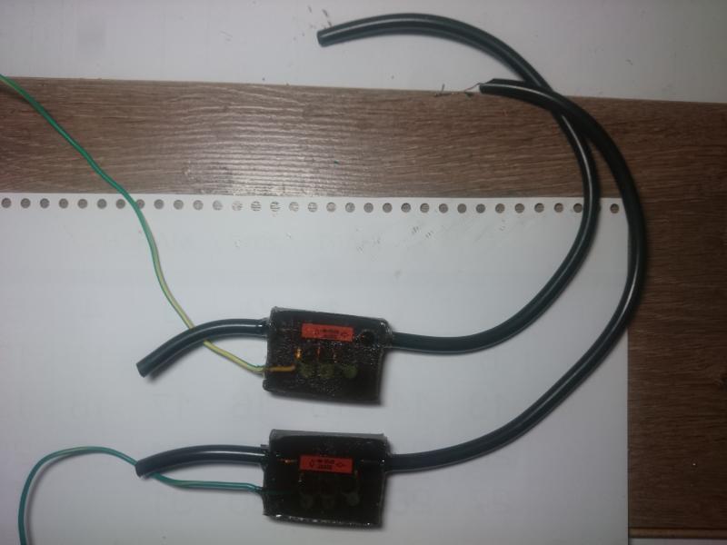

Привет всем. Подскажите, кто пробовал "фокус" от Voivano с диодом и конденсаторов в высоковольтной части?

Олег, если хочешь попробовать, то учти следующие нюансы: емкость конденсатора не должна быть больше 200-250 пф, для работы требуется более высокое напряжение на конденсаторе, чем для обычной системы, поэтому пусковые обороты уйдут в сторону увеличения, а это может негативно сказаться на запуске ручным штатным стартером. Бесплатно ничего не дается. Ну и главный еще не проверенный эффект - это дуга постоянного тока, которая имеет большую разрушительную силу для электродов свечи, чем обычная. Конечно, хотелось бы чтобы еще кто-то проверил и отписался что получается. Думаю, по весне, пока запрет на рыбалку, на одном из озер займусь испытанием всех своих рацух в реальных условиях. Там если мотор сдохнет, то на веслах грести до берега недалеко будет :)

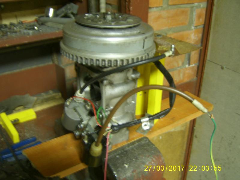

Voivano. Я тоже жду возможность проверить вашу схему с конденсатором и диодом. Я зажигание свое, просто переделал на современные тиристоры, ну и плату тоже новую протравил, катушки перемотал, искра нормальная но хотелось бы больше. В бочке наверное не получиться толком проверить, надо думаю на большой воде проверять, так сказать в реальных условиях. Диоды я взял кц106 они у меня остались от электрошокера когда-то их делал.

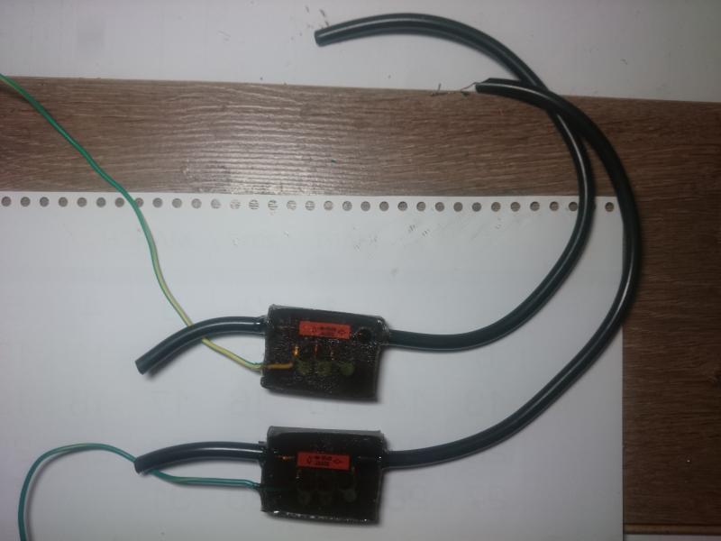

Залил все в эпоксидку, чтоб не шарахнуло. Конденсаторы взял от принтера, оторвал от вв части, для теста думаю пойдёт, соединил последовательно по 3 кв каждый. Получилось где то до 250 пФ и напряжение 9кв.

Проверил сначала осциллографом напряжение на конденсаторах по 400 и выше не поднимается. Это обрадовало, что супрессоры здесь ни причем, видимо успевают закрыться до полного разряда конденсатора. Поставил на тестовую голову, ручным стартером крутанул - искра хорошая, т.е. оборотов для запуска хватает. В бочке не шморгалкой, а стартером запустился со второго рывка. Мотор работает, можно сказать, - отлично. Во всем диапазоне оборотов. Конечно, надо карбюратор регулировать под нормальной нагрузкой. Потому что горячий мотор ручным стартером, можно сказать не запускается, карбюратор не стал трогать, потому что на этой голове другой комплект зажигания будет стоять, а там угол сдвинут вперед на 5 градусов, поэтому и упор на румпеле сделан под него и все остальное.
Здесь изоляция должна быть исключительной, высоковольтные провода качественные. Меня шарахало током, через силиконовый китайский провод :). Ты проверь длину искры без рацухи, а потом с ней. Если сильно уменьшится, то надо будет еще емкость уменьшить, иначе мотор может не запускаться, потому что, одно дело искровой зазор на открытом воздухе и совсем другое в цилиндре. Может не хватить напряжения для пробоя зазора между электродами.
