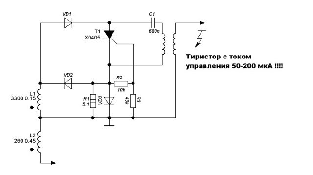

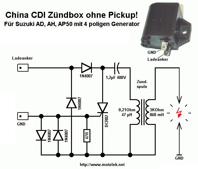

Сделаю обзор аналогичных схем, которые проверены на стенде.

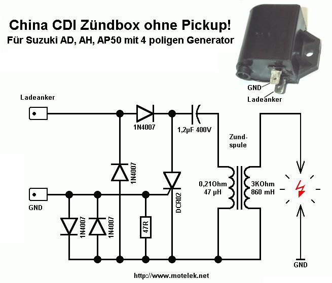

Это стандартная схема с китайского скутера (мопеда)
Работает абсолютно так же как и схема ПЛМ Тохатсу. Так же нагревает катушку 4000 Ф 0.16 на Нептуне.
Так же стабильно держит угол опережения на месте.
Имеет меньшее количество деталей. В схеме на тесте применялся тиристор ВТ-151-800.

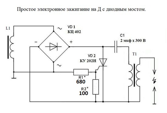

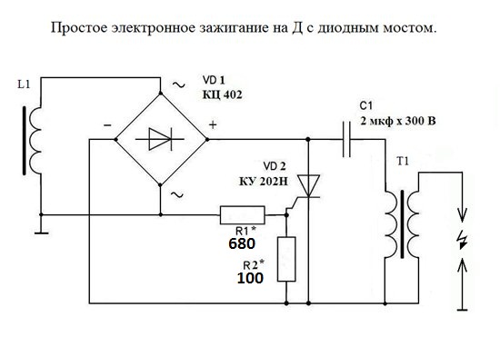

Следующая схема значительно проще всех, проверялась в прошлом году.
Номиналы резисторов делителя на схеме не работают с Нептуном. Требуют подбора.
Проще всего это сделать применив проволочные подстроечные резисторы сопротивлением 1 ком.
Именно так и делал на тесте, подобранное сопротивление к сожалению не записал.
Схема так же стабильно держит угол и так же нагревает ту же катушку.

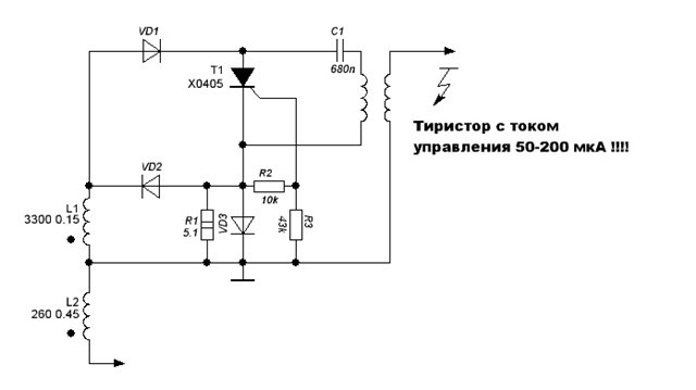

Следующая схема.
Требует подбора делителя уже в трех резисторах.
Внимание в схеме есть явный "косяк" Резистор 5.1 ома по определению не может стоять в цепи катушки. Он сгорит за считанные минуты. Номинал этого резистора должен быть 50-100 ом.
(подбирается вместе с остальными двумя)
Есть ещё несколько аналогичных схемных решений проверенных на стенде. Они мало чем отличаются от работы схемы ПЛМ Тохатсу. Проще говоря это разновидности одной и той же схемы.
Разница только в количестве деталей и их включении в схему.

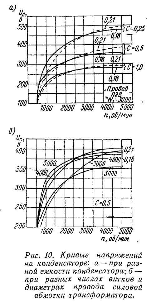

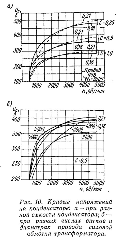

Раз уж ты написал про катушки и дал данные, хочу привести график данных катушек и зависимость заряда конденсатора, для моторов Ветерок и Москва. Данные из авторитетного журнала Катера и Яхты.
Установлено, что наиболее приемлемая по форме и амплитуде кривая развиваемого напряжения получается при следующих параметрах; емкость конденсатора 0,5 мкф (рнс. 10, а), обмотка I 4500—5000 витков провода ПЭВ-0,18 мм (рис. 10,б) и обмотка II 450—500 витков провода ПЭЛШО-0,15 мм. Для мотора «Ветерок» параметры обмоток соответственно равны 3600—4000 витков ПЭВ-0,18 и 350—400 витков ПЭЛШО-0,15 мм.
Рис. 10. Кривые напряжений на конденсаторе
Рис. 10. Кривые напряжений на конденсаторе Как видно из рис. 10, б, при указанных параметрах обмоток для скорости вращения 500 об/мин напряжение на конденсаторе составляет 180— 200 в, а минимальная скорость вращения, при которой обеспечивается надежное искрообразование — 80—100 об/мин. Как показывают измерения, энергия искрообразования в описанной системе зажигания составляет 30—40 мдж (25000—32000 в), что примерно в 1,5—2 раза выше, чем в обычной системе.
Как мы видим из графиков, зависимость емкости конденсатора, диаметр и число витков, напрямую связаны и каждый из этих параметров влияет на заряд конденсатора.
Источник. http://www.barque.ru/engine/1970/design ... ion_system
Год: 1970. Номер журнала «Катера и Яхты»: 27

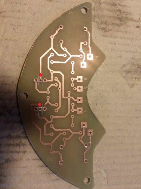

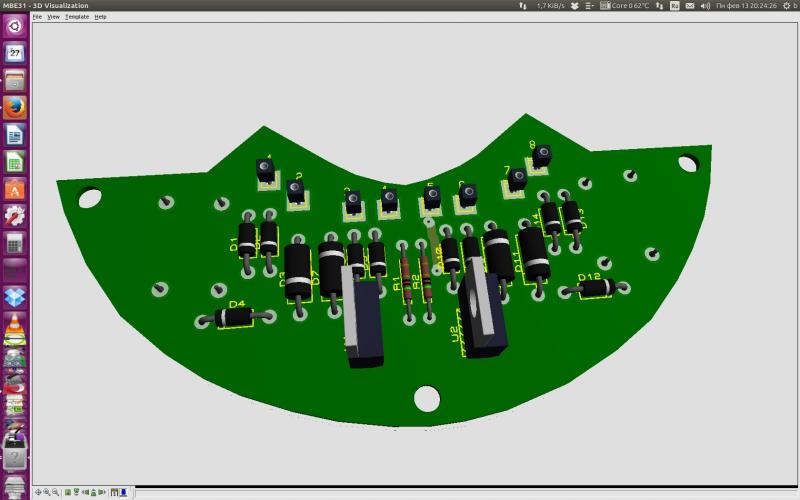

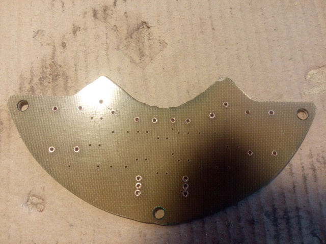

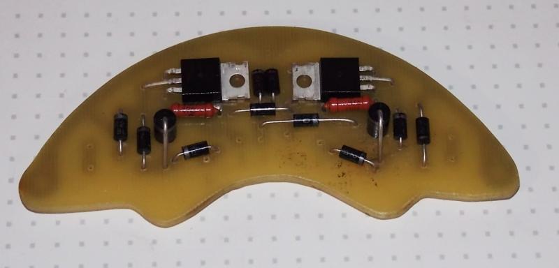

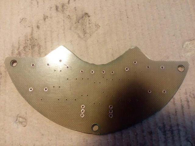

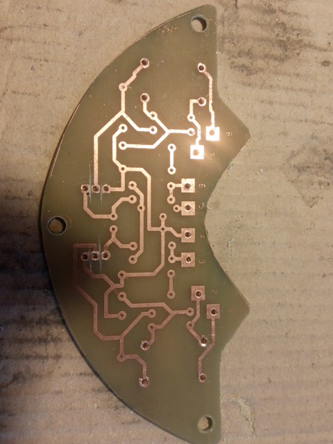

Зацените плату. Вставил двадцать два пистона. На провода, конденсаторы, и тиристоры. Плата универсальная, как писал выше, можно собрать схему Андрея, и стоковую.

мне здаётся что ножки тиристоров пробивать будут ( анод-катод) близка очень а так нормуль
Ну красавчик! может ведь, когда захочет! хорошо сделал, имхо, не хватает отверстий под крепление тиристоров лежа, и печатки в lay во вложении.

Красота! А тирик и приклеить можно, это не есть проблема.
Молодец, Володя! Под тиристоры всё же стоит делать треугольником площадки, тут у нас высокое напряжение и лак не очень хороший диэлектрик.
Треугольник в процессе пайки, не проблема.
Не будут, размер стандартный, расстояние между пинами не уменьшилось.

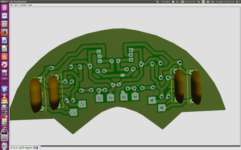

А зачем лежа тиристоры клеить, они и стоя нормально входят под крышку, и лучше охлаждаться будут, хотя они и так не греются. Но можно и радиаторы поставить. Есть у меня один такой вариант заводского зажигания с радиаторами на тиристорах.

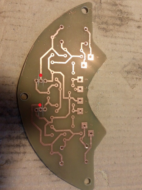

Сейчас опять немного переделал разводку: увеличил ширину дорожек до 70 точек, если больше, то уже автотрассировщик ругается, не выдерживается клиренс. На этой плате 40 точек, и то нормально.
Вот так будет выглядеть плата.
