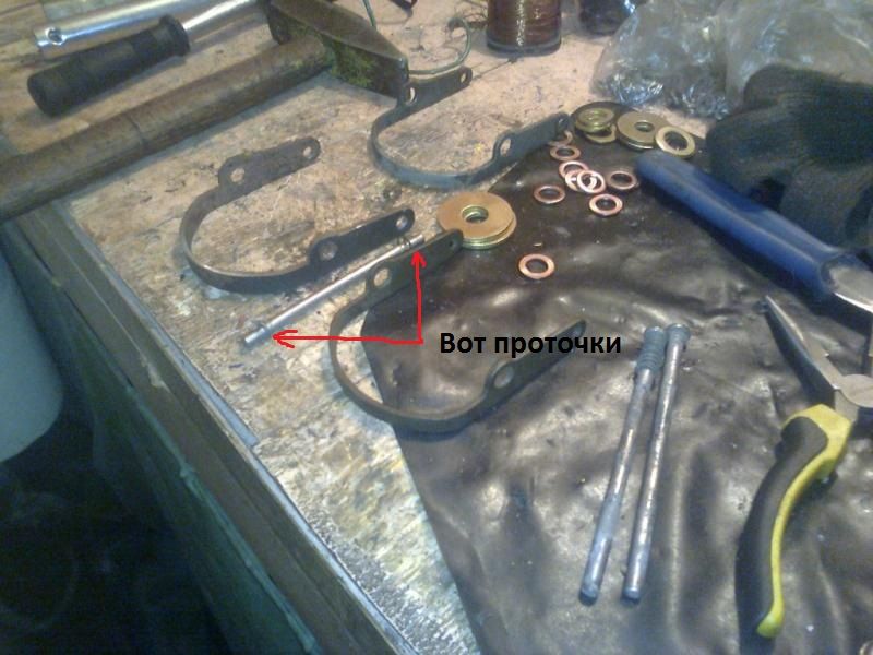

а в ответ никто не даст развертку скобы, фиксирующей подвеску при включенной задней передаче (подкова на ноге)?

По скобе в темах уже кто-то писал и делал её. поищи.

Видел. фото и размеры есть. может у кого снятая скоба есть. приложил бы листик и обрисовал развертку. чтобы не рисовать самому по фото и размерам. там она упирается одной стороной в подвеску - вот это и важно.

topic992-1650.html так подойдет?

спасибо, но нет. там ниже мой пост есть. рисовал на бумаге все - не получается. хочу чтобы наклеил скан на железку, вырезал. отверстия просверлил, изогнул, ввырил поперечину и поставил. вот так. если у кого есть снятая не составит труда приложить кусок бумаги и обвести карандашом. потом сканер и на форум. с контрольными размерами. треугольник для этого в самый раз!

Тогда попробуйте узнать у него "vistas70". Вот тут он пишет что он их сделал topic8167-75.html
Вообще-то поперечина в скобу не вваривается. Протачиваешь пазы под стопорные шайбы или сверлишь отверстия под шплинт. Все таки так красивей и мощно будет снять этот узел.

Я просто взял шпильку накрутил гайки и застопорил из нутри
Я брал шпильки 6мм. диаметром и сверлил под шплинт, крепить нужно снаружи иначе есть шанс, что раскроется скоба и слетит с посадочных мест(всё работает).
Есть правда один нюанс, когда прокатывал по листу бумаги, получил наружний диаметр скобы, толщину металла не учел, и скоба теперь соскакивает с фиксатора тяг включения передач, буду переделывать.

у меня родная стоит и ни чего не выскакивает
