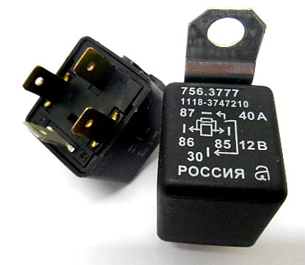

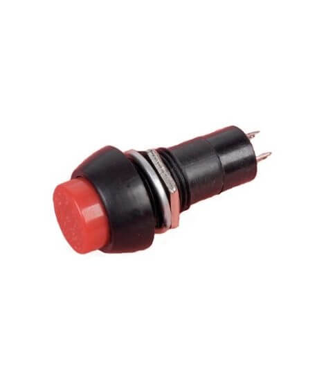

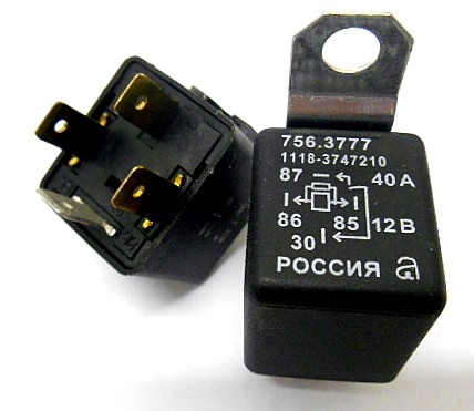

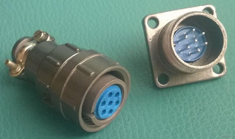

vladimirlugansk сказал(а):
Хочу нормально провода завести.
Я использовал вот такой разъем
Установил его в поддон, со стороны глушителя, там же поставил дублирующую кнопку стартера (первая на панели приборов). Поставил самую простую, китайскую за 30 руб.
Она управляет рэле стартера от жигулей,
и через нее уже идет напряжение на управляющий контакт втягивающего на стартере. Так разгрузил проводку по лодке.
На место стандартной кнопки глушения мотора поставил выключатель 2-х позиционный (вкл - выкл) тоже как дубль. Главный на панели.
Провода на стартер использовал советские, резиновые снаружи, примерно 20 мм2 или около того. Провел их в не самом удачном месте, конечно, в поддоне, в передней части есть отверстие сливное, вот туда и продел и плюс и минус. Опрессовка медными клеммами. Масса АКБ прикручена на один болт через глушитель и поддон. + сразу на стартер. Ну а там по схеме собрал. Может и не лучшее место для толстых проводов, но продеть через отверстие под кнопку глушения не получилось из за толщины провода. Один еще проходил а два - никак. Но делал я это лет 12 назад. С тех пор про провода не вспоминаю. А вот рэле мозг выносило долго. Менял чуть не каждый год (благо недорогое, 40 руб цена). Щелкает, а втягивающее не срабатывает. Потом разобрал и ... Внутри рэле сделанного в Китае все через ... короче все не так как надо. Начиная от точечной сварки между проводниками и заканчивая углом замыкания контактов. Переделал сразу несколько штук из старых. Теперь все ок.
Но делал бы сейчас, китай никогда бы не стал ставить. По крайней мере дешевый. Буду на рыбалке в выходные постараюсь не забыть сфотографировать про прокладку проводов от АКБ.
Да, еще один момент. Место закрепление авиа разъема тоже не совсем удачное, при перевозке движка, нельзя его класть на сторону разъема, обязательно отломится, он силуминовый или из похожего сплава, хрупкого. Но впереди возле ручки ставить некуда. Так что приходится быть аккуратнее.
