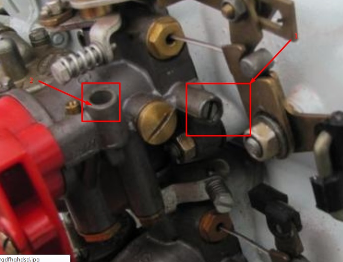

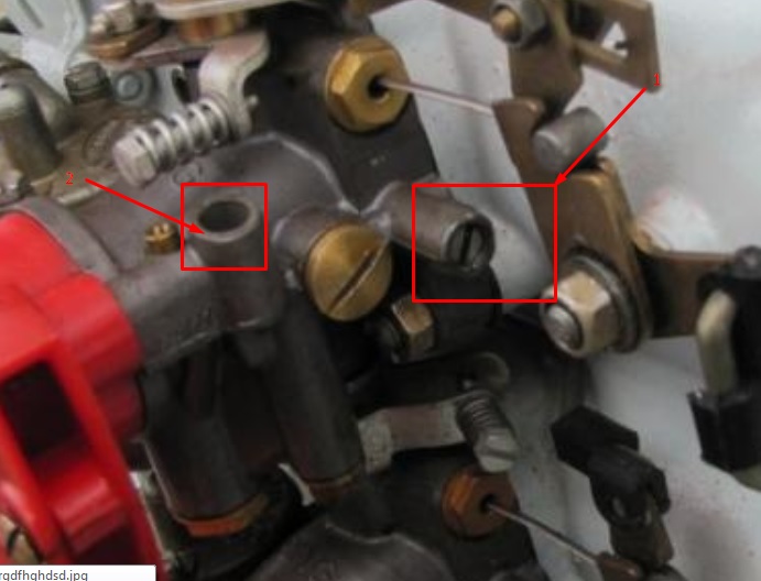

Добрый день. Судя по всему мне не хватает "иглы" под номером 1 (на картинке), подскажите может у кого завалялся? Или от чего подойти может?
Где указано отверстие 2 (на картинке) - там тоже игла? За что она отвечает?

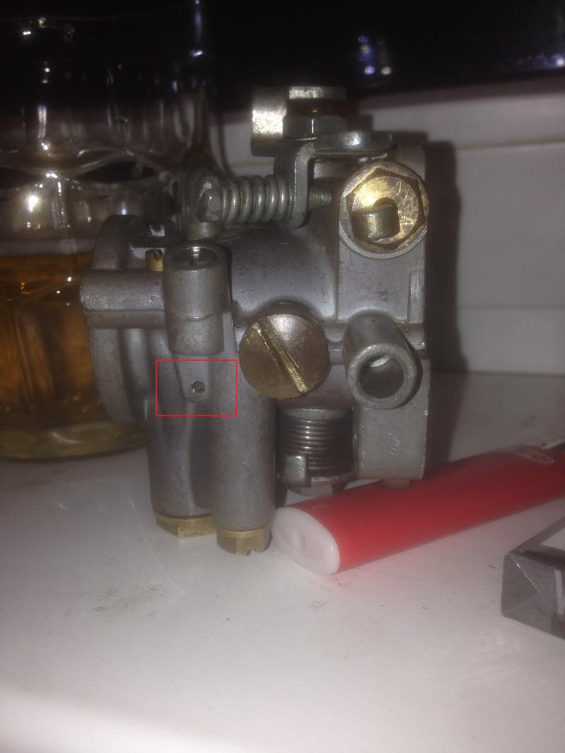

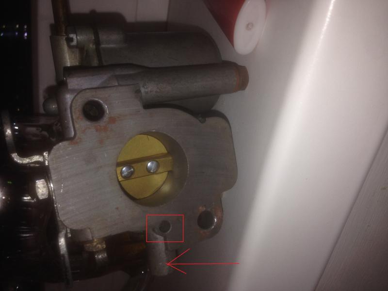

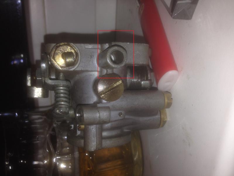

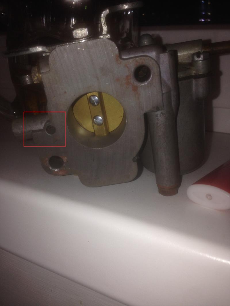

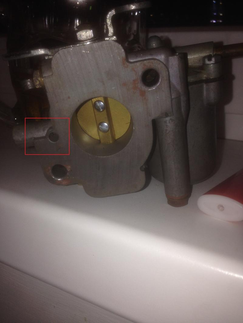

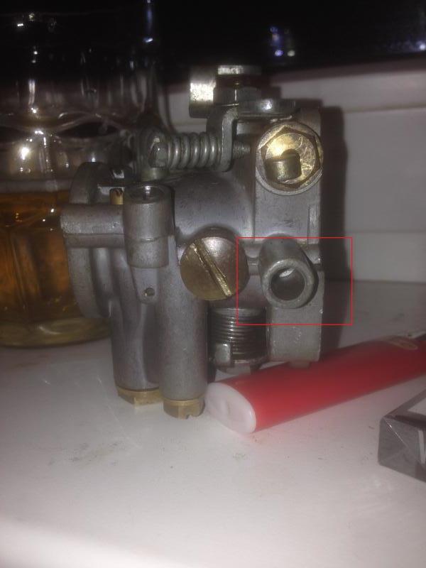

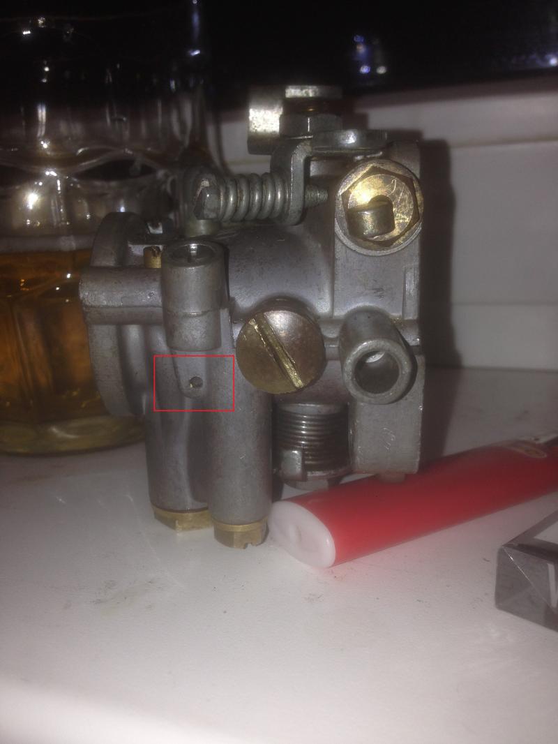

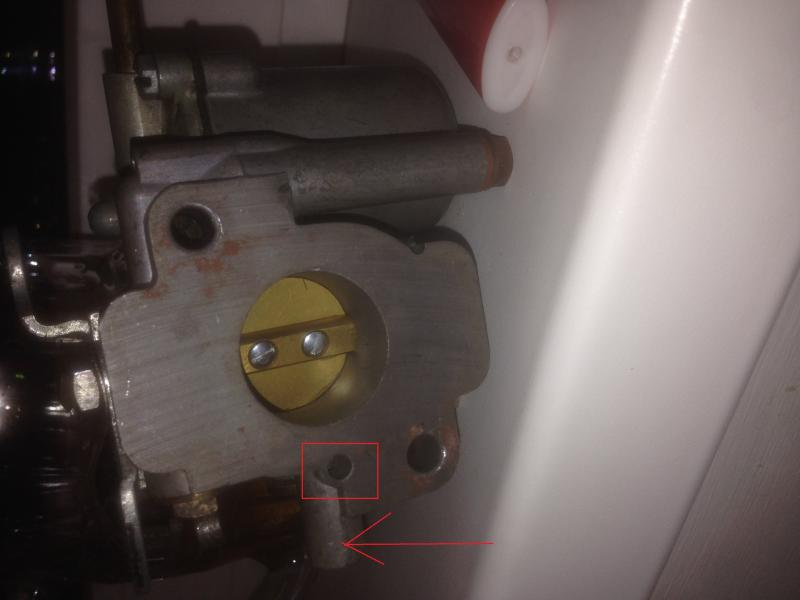

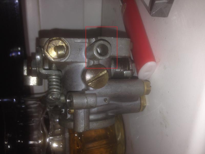

Вечер добрый.
Выкладываю фото своего карбюратора:
Вопрос в отмеченном отверстии - должна здесь быть игла? Просто я в отверстии не вижу резьбы...
За что отвечает эта игла?
Выделенное отверстие имеет единый канал с тем каналом, в котором нет иглы... И по идее это отверстие упирается в прокладку между карбом и лепестковым клапаном... Не понимаю как это все работает... И этот канал продолжается до жиклера...
Хелп ми!!!

Один из каналов должен быть открыт. Иглой регулируется разряжение в поплавковый камере(обогащение) путем закручивания - откручивания. Если к жиклеру подается больше воздуха с канала- обеднение, прикрываешь атмосферу поступает вакуум из Картера-обогащение.

В общем выделенное отверстие должно быть открыто или закрыто чем-то?
11 634
5 187
Если закрыто то только тем что не задерживает воздух и не пропускает мусор.

Это игла холостого хода.
Отверстие сверху-компенсационный клапан.
Иглу самому можно изготовить. Там кажется цилиндрик М6 служит ее приводом.
Еще должно быть одно отверстие в стенке диффузора. Его игла перекрывает.

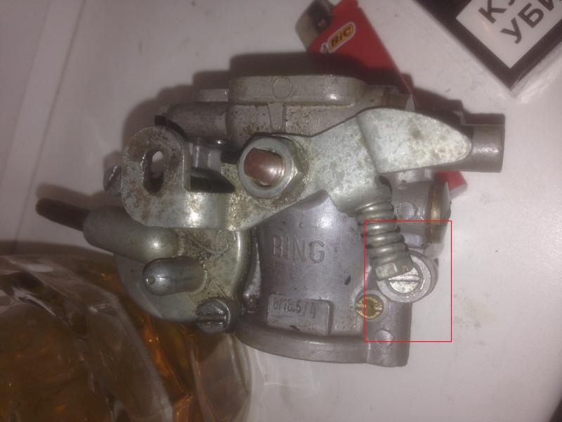

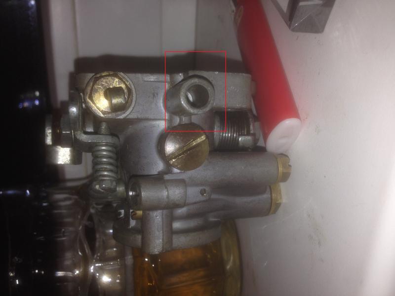

В том то и вопрос... взял на посмотреть карб от Вихря - там так и есть как Вы говорите, игла перекрывает отверстие в стенке диффузора.
Здесь же нет резьбы внутри отверстия и нет отверстия в стенке диффузора под иглу, если ее вставить в данное отверстие...
Как работает карб вихря в общем и целом я понимаю... Как этот карб должен работать - не совсем. Меня вводит в смущение выделенное выше отверстие. Судя по логике если в него не устанавливается игла, то значит игла сверху является регулятором холостого хода...
Вот это отверстие на Вихревском карбе заглушено, но здесь оно подает воздух для иглы ХХ?
И это отверстие на Вихревском карбе заглушено. Это отверстие упирается в картонную прокладку, соответственно оно по сути получается заглушенным.
Что я не совсем понимаю, так это зачем открытое отверстие .
Может быть оно должно быть заглушено наглухо? Карбюратор берет воздух получается из малых отверстий на корпусе? Или все-таки через это отверстие в том числе?
Работа карбюратора основана на принципе разрежения в кривошипной камере двигателя, именно разрежением открываются лепестковые клапаны и засасывается топливно-воздушная смесь...
Просто насколько могу судить - проблема у меня в создании разряжения...

Я ответмл,как на двухкарбовой двадцатке.
На 12-ке по другому,действительно.
На 12-ке смесь на холостых регулируется иглой,которая стоит вертикально.
Отверстие,кажется,глушиться прокладкой.
Если у вас не всасывает в кривошип,то скорее всего подсос на соединении карба и блока.

Спасибо, что подтвердили мои мысли, тоже грешу на это)
