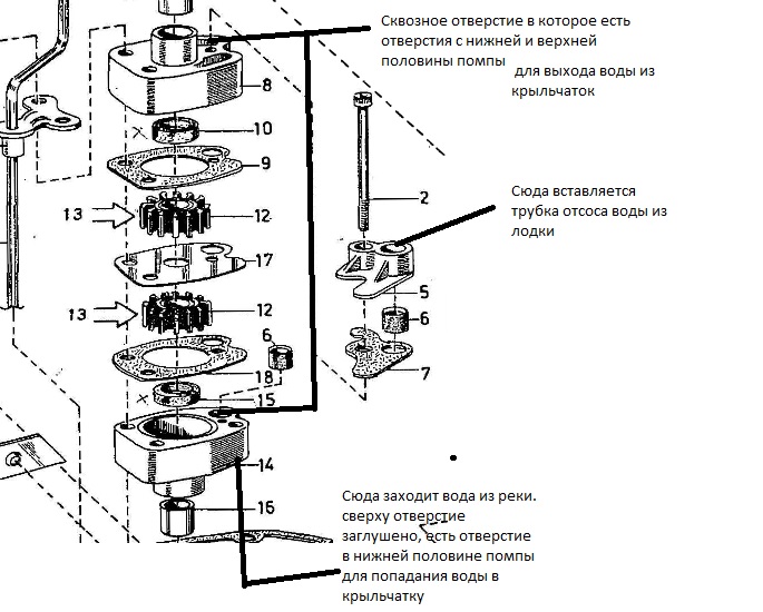

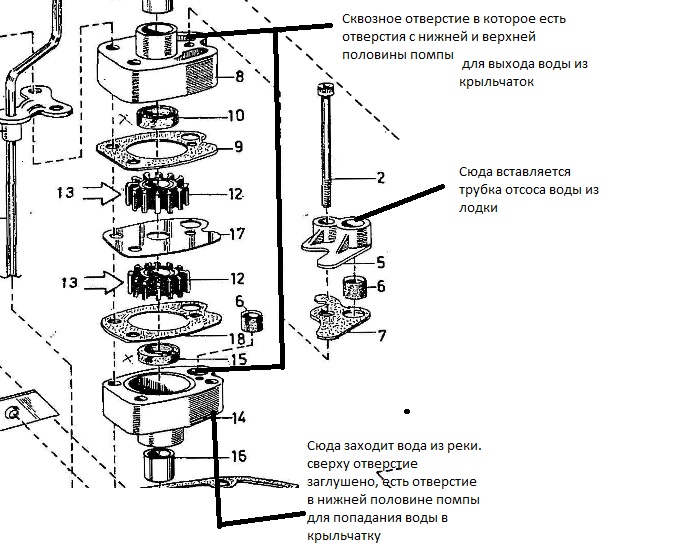

Видел фото, спасибо, но вопрос немного в другом. Принципиально не пойму (по корпусам помпы виднее вам, как специалистам, а не мне любителю). Вот постарался так расписать, объясните по сквозному отверстию пожалуйста, ведь отверстие сквозное и трубка для подачи воды берет воду из нижней крыльчатки, а из верхней тогда куда вода идет (в это сквозном отверстии есть по отверстию для выхода воды из верхней и из нижней крыльчатки) или трубка с обеих крыльчаток воду забирает, если да, то как? или конец трубки выше верхнего отверстия надо установить (что я так понимаю вряд ли)? извиняюсь, что несколько сумбурно:

Смотрим внимательно на фото!! На нижней вкленная резинка для трубки (не снимается :) )

Из верхней всасывает воду из лодки и выкидывает ее в ногу Там между корпусами помпы пластина потоки воды разделяются Так понятней

Нижняя качает из канала ноги по трубке наверх в голову Верхняя из лодки через сосок сбоку ноги в саму ногу

Понял. Спасибо. Значит верхняя крыльчатка мимо трубки выплевывает воду в сапог. К сожалению в нижней части у меня нет вклееной резинки.

Надо значит изготовить и проверте резинку в голове иногда пересыхает

Проверял, вроде трубка плотно садится. Но буду пытаться продувать - посмотрю как будет. И еще один вопрос - между винтом и сальником я так понимаю должна быть металлическая шайба или не обязательно?

Пластиковая там шайба

Ты уверено заявляешь что вся разница между корпусами заключается только во вставленной резинке!?!?! И точно она вклеенная не снимается???? :lol:
А уплотняющие резиночки конечно необходимы. Делаются из резиновой трубки подходящего диаметра.
Но еще про резиновую манжету, на разделяющей помпы пластине, не забудь, и дистанционные уплотняющие колечки на крыльчатке тоже. На чертеже их нет, но у меня были (на двух моторах причем - может моторы более древние были).

Резиновые манжеты - имеется ввиду прокладки такой же формы как разделяющая пластина с обеих ее сторон (до сих пор оригинальные из технического картона)? А дистанционные уплотняющие колечки - сальники в корпусе помпы?

Увы нет, прокладки есть прокладки. Можно аккуратно ставить на герметик. Резиновая манжета это деталь по форме узкого сальника, только без уплотняющей кромку пружинки. Сальники в корпусе есть сальники, а дистанционные уплотняющие колечки это шайбочки из пластика, применяются до сих пор в помпах Мерков.

Спасибо, что сориентировали на что обратить внимание. Помпу с вала не снимал, поэтому если есть - все осталось на месте, если нету - знаю что искать, уже хорошо.

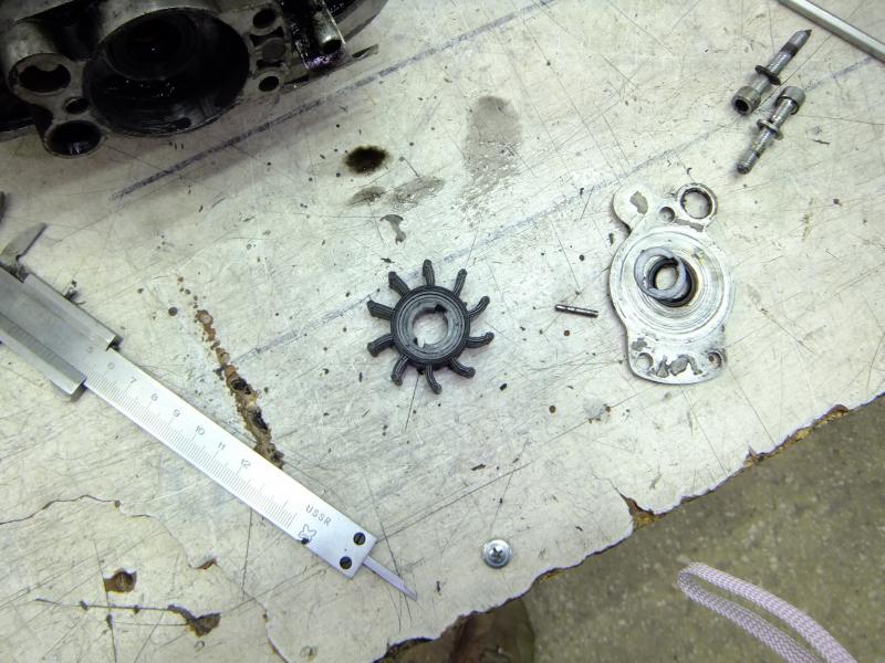

SVK
04.01.2014
Ниссамаран320, Тохатсу N300
МЕ15М, МЕ8МН

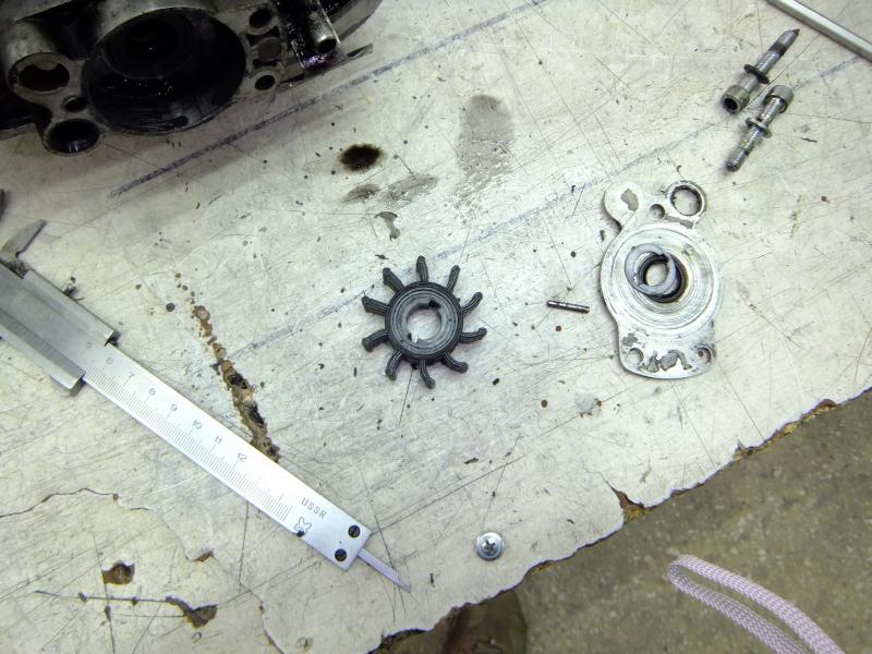

Вот нашел фотку что у меня стояло в помпе. В пластине стоит манжета и шайба под крыльчаткой.
pikefish
09.10.2012
139
Минск,Беларусь
Прогресс 4,Беседь
Crescent Monark 18 74', Johnson 4,Evinrude 6,Evinrude Sportser 25
У вас разделительная пластина из алюминия. Есть варианты,где она из нержи. Тогда нет уплотнений. Отверстие в ней сделано по диаметру вала.

Да, у меня из нержавейки и другой формы сама по себе. Так что мудрить не буду. В воскресенье следующий заход - все отфоткаю.

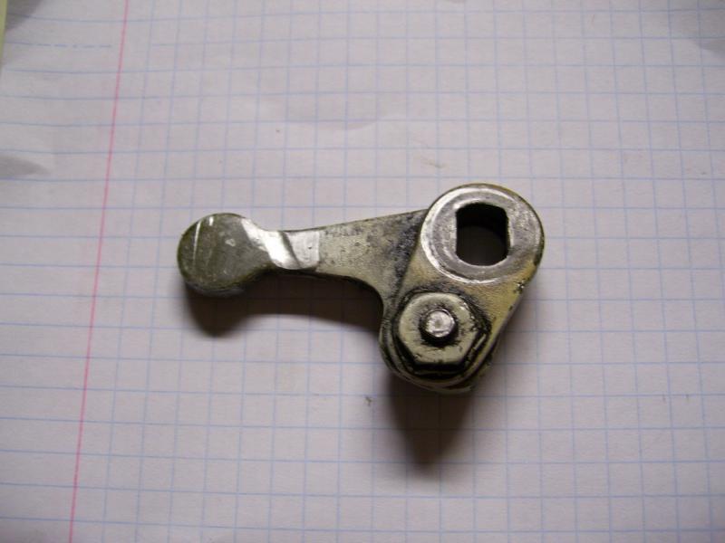

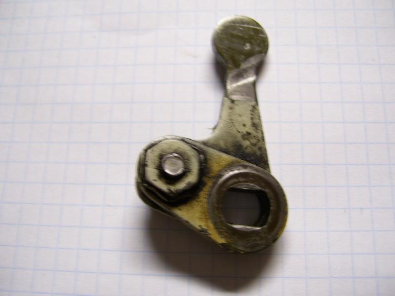

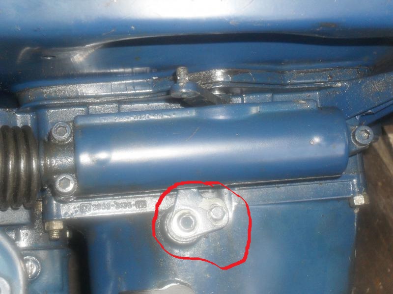

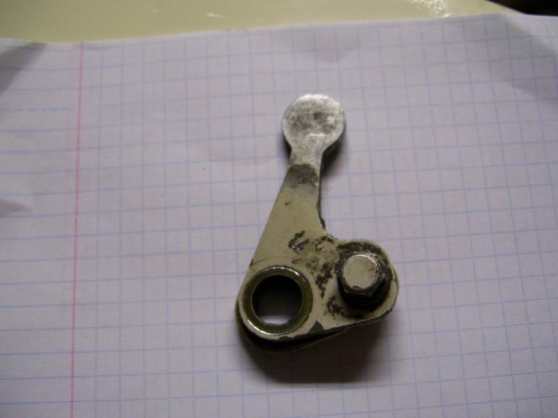

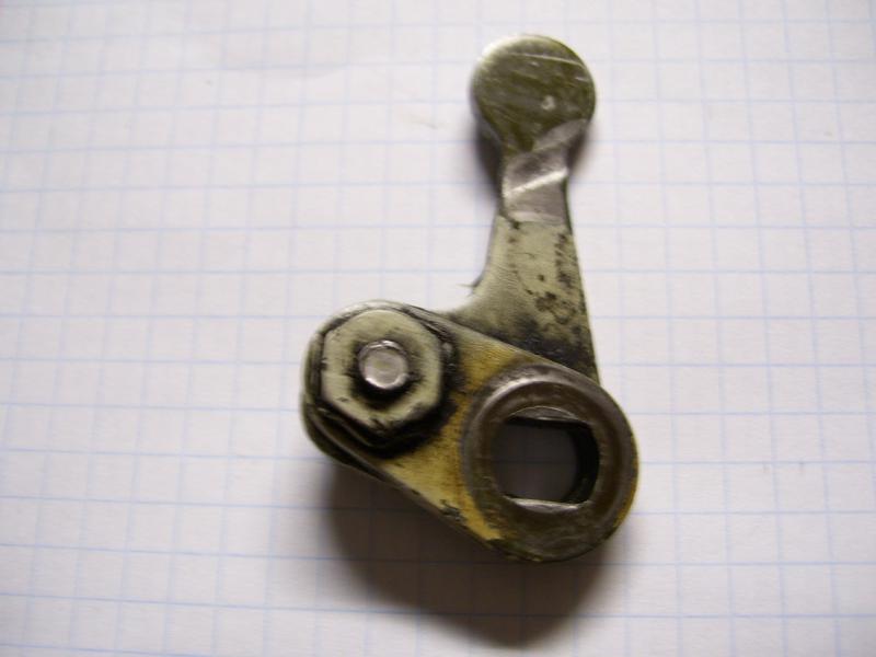

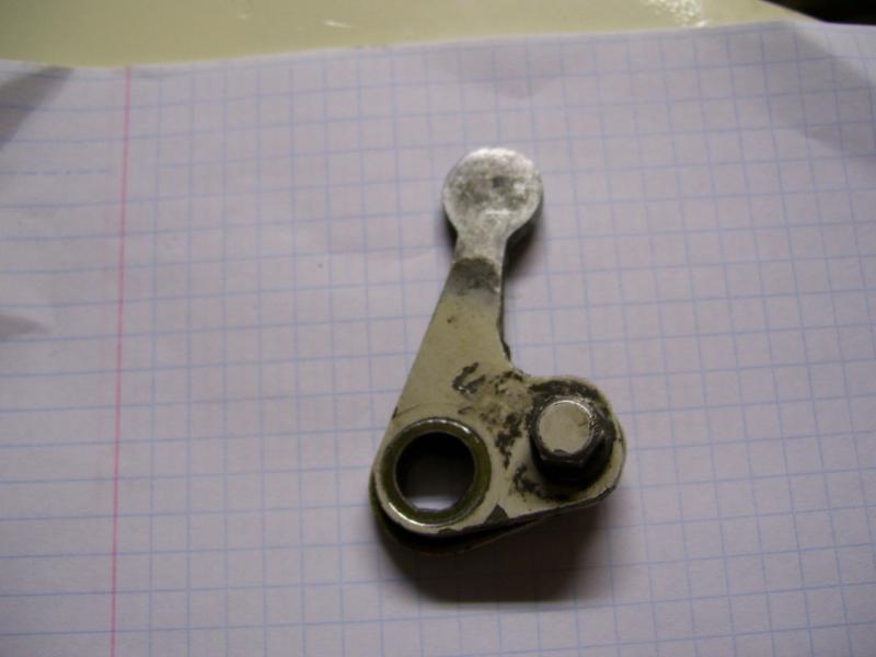

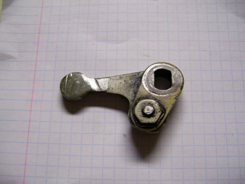

Кто сможет помочь. Нужны размеры планки, которая включает скорость с румпеля. Стоит на оси вкл.передачи со стороны румпеля.
Алекс Линк
26.07.2016
ПВХ Badger 330 UL
Monark Crescent 14, Hangkai 3.5, Nissan Marine 9.8
Вот эта штука (скопировал из соседней темы)?
