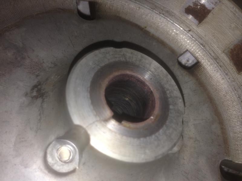

И ещё вопрос - насколько критична такая трещина (думаю что маховику край)
К сожалению этот маховик - только на гвоздь в стене :(
Алекс Линк
26.07.2016
ПВХ Badger 330 UL
Monark Crescent 14, Hangkai 3.5, Nissan Marine 9.8
А пару раз проверить работоспособность мотора - на свой страх и риск?)
Похоже на самоубийство- не стоит этого делать.

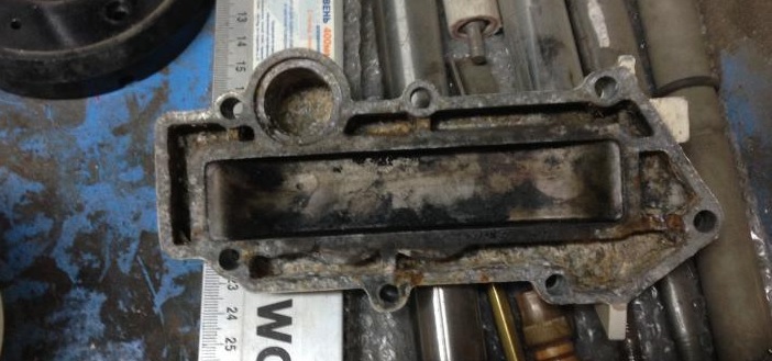

Добрый день. Подскажите уважаемые знатоки, прокладка между блоком и данной крышкой в оригинале из плотного материала с металлическими окантовками отверстий. Чем заменить? Паронит нормально будет? Боюсь попадания влаги в цилиндры, что приведет к плачевным результатам(((
9 971
1 477
Может лучше из мяг. аллюминия,или меди. Прогорит паронит-печаль будет.
на одном у меня из паронита,на другом вроде тоже.
ходят.

Спасибо. А толщину листа примерную не помните?
ходят.
1 мм
