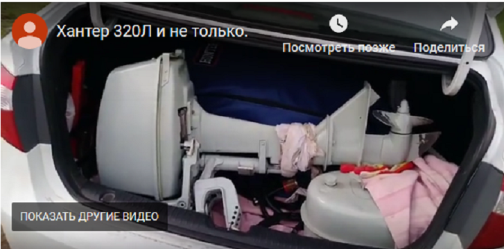

Если это только не оптическиий обман, то видно, что голова мотора находится ниже редуктора, а это чревато попаданием остатков воды из дейвуда в двигатель. На форуме об этом уже говорилось, что при перевозке, голова мотора д.б. расположена на линии выше редуктора....Если при запуске вы залили двигатель, то надо выкрутить свечи, открыть дроссельную заслонку, и нажав кн. СТОП (или замкнув свечи на "массу") энергично прокрутить двигатель, тем самым продуть его от излишков топлива.
