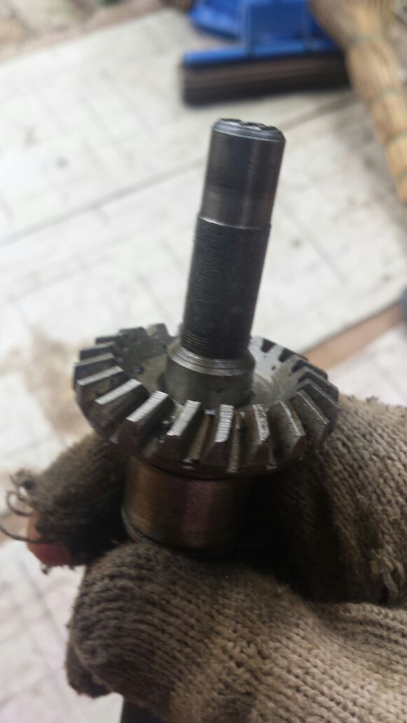

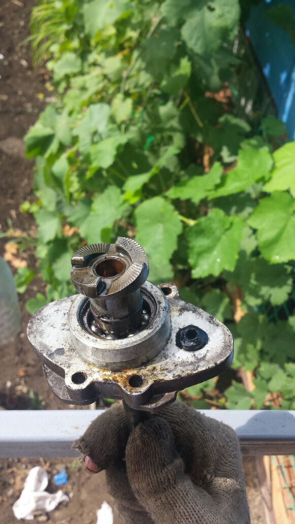

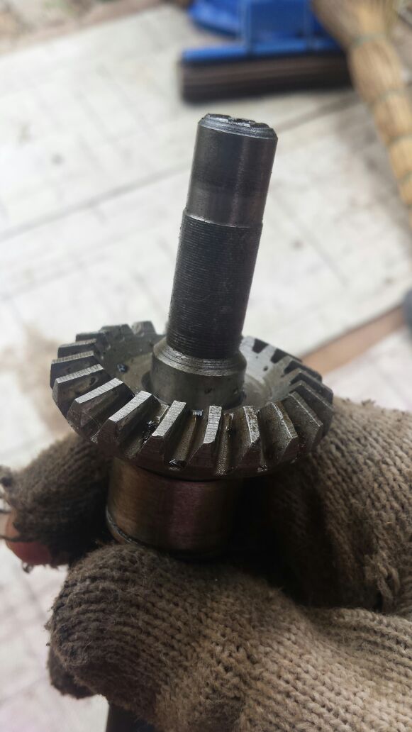

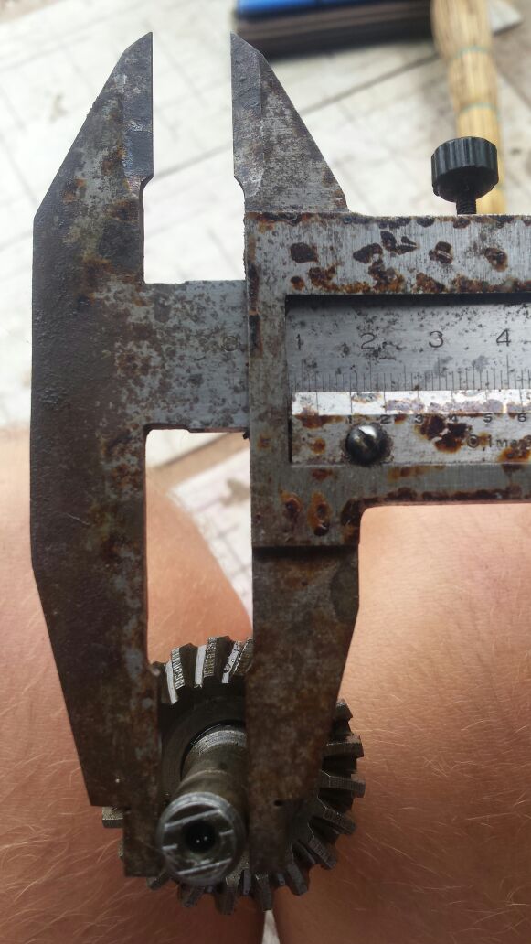

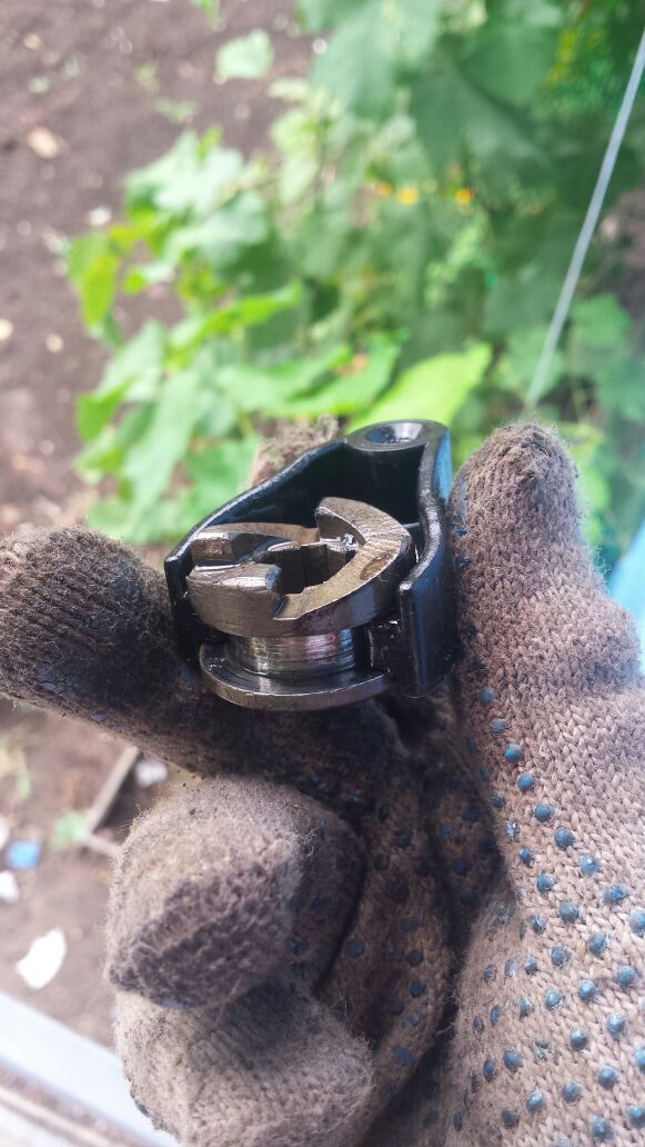

Желания вагон,хочу всю сделать по уму.Вот первая дефектовочка.
Мотор я так понимаю 71 года?
3 914
Блин да похоже не только этому мотору без дела стоять много лет пришлось, но и штангету то же :hahaha:

да. шестерни без сколов с хорошем состоянии. чтобы подшипник плотно сел на просаженый вал, его, вал, можно накернить кернером или зубилом немного по всей окружности. хуже не будет. садить подшипник горячим (80-100°С)
храповик муфты еще походит, есть возможность - смени на новую пару. не видно выработки на вилке включения.

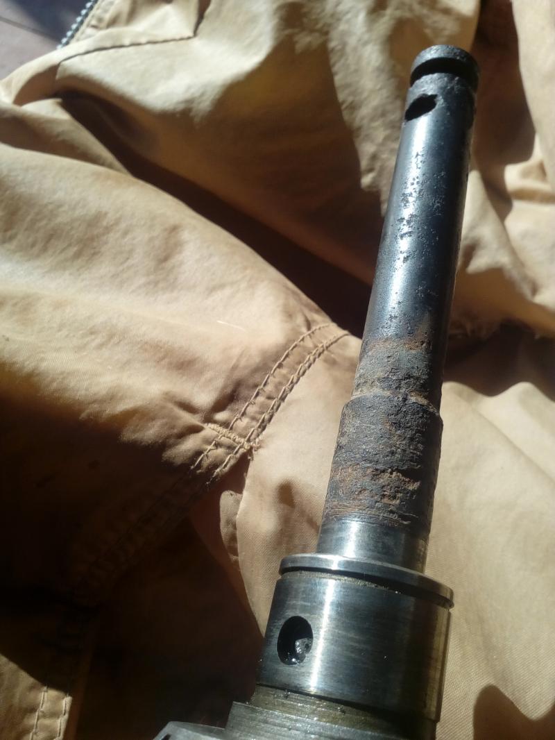

Друзья на гребном валу стоит же два сальника?
15x35x7 этот нашел,а второй какие размеры подскажите?

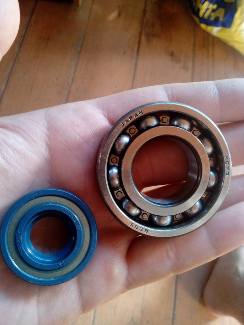

Всем привет)приехали первые Зч)

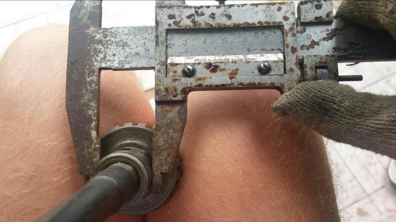

Вопрос такой,почему маленький подшипник ставить разогретый?И вообще есть ли смысл оставлять старый гребной вал в таком состоянии?не повредят ли шагрени сальник?хочу оставить старый ,так как в новом не уверен в качестве.

этот вал убитый...можно как выход до конца сезона поставить с одной стороны закрытый 205 и старый сальник...между сальником и подшипником обьем полностью заполнить литолом с нигролом 50 на 50...до конца сезона выживет...
но поменять вал на новый не проблема вааще, цена вопроса копейки...можно и из нержавейки заказать...будет просто вечный...бывший владелец не соблюдал осеннее ТО...в мануале прописано снять винт и смазать вал литолом...
