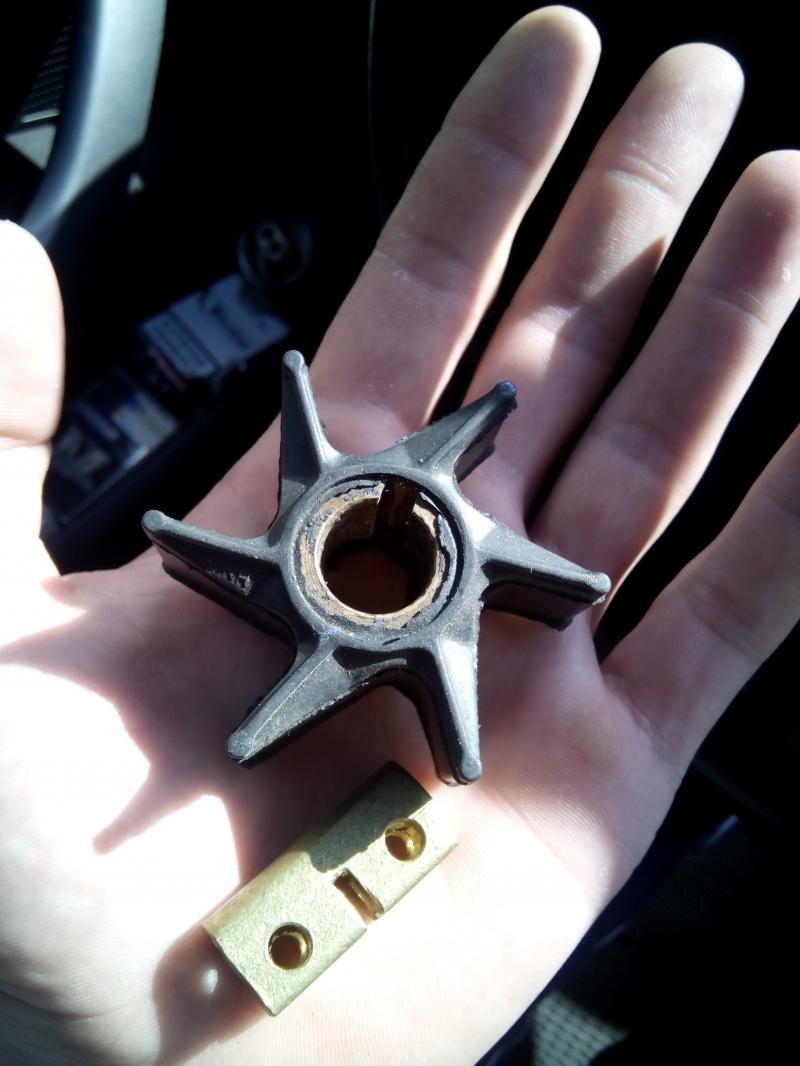

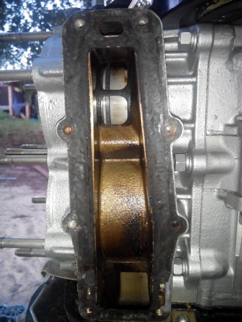

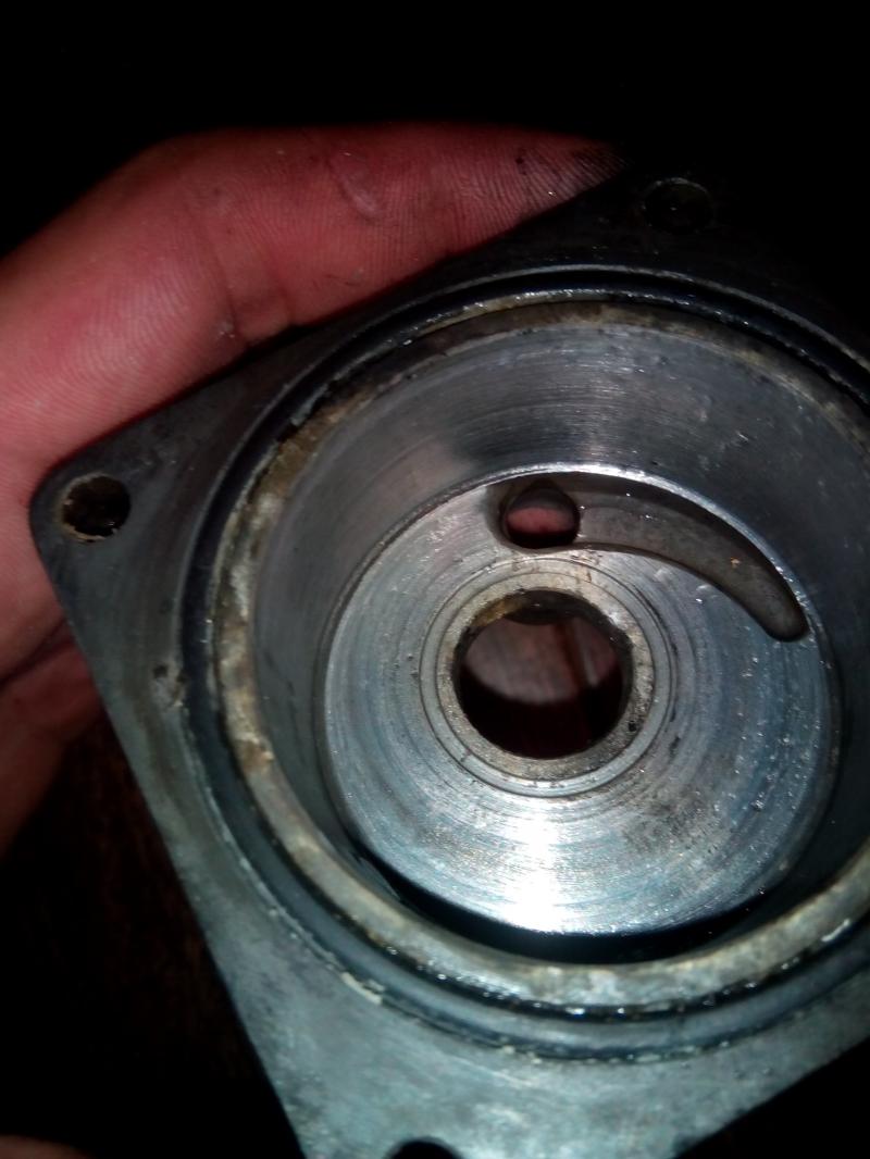

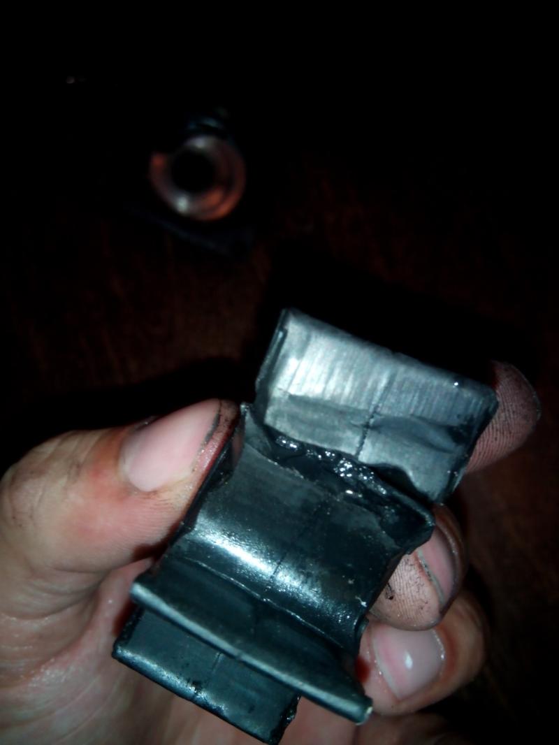

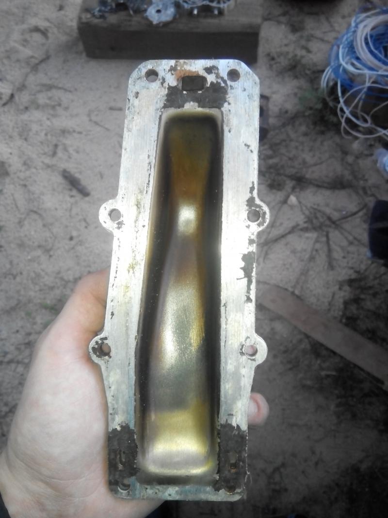

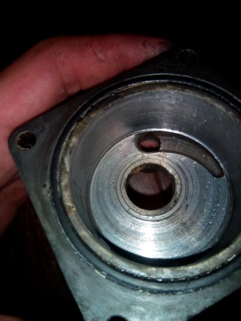

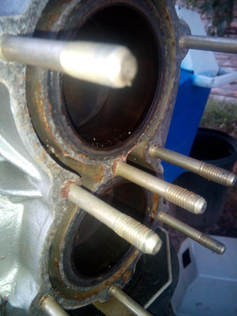

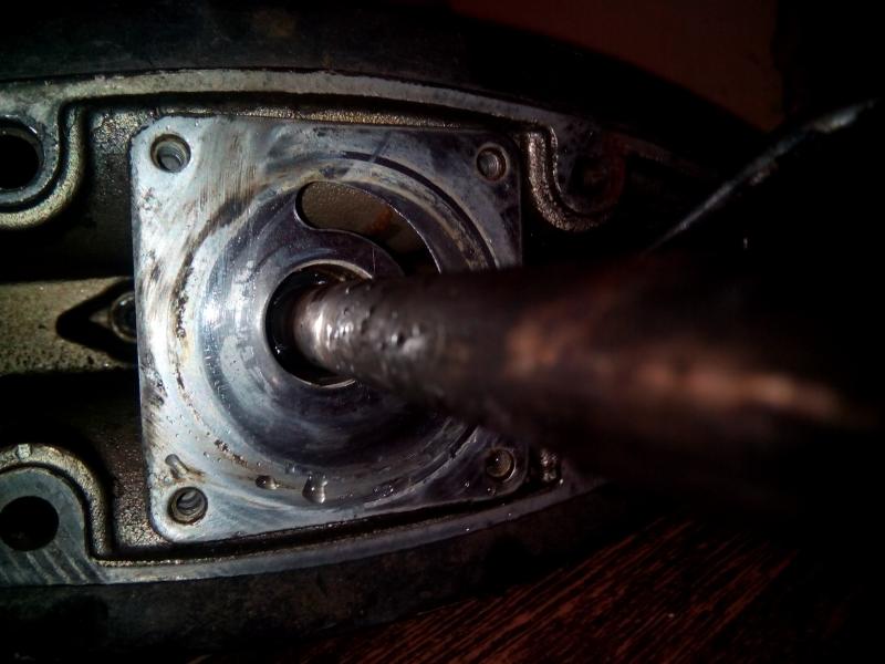

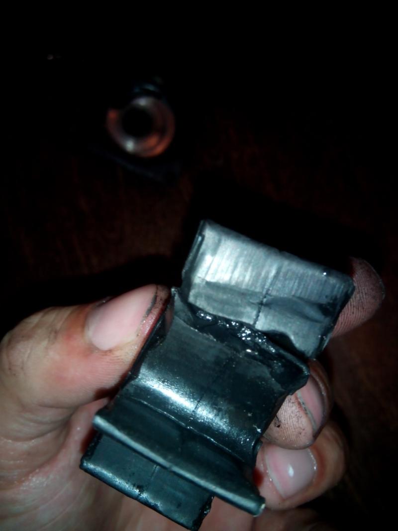

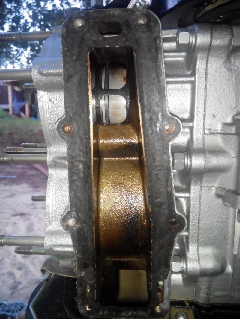

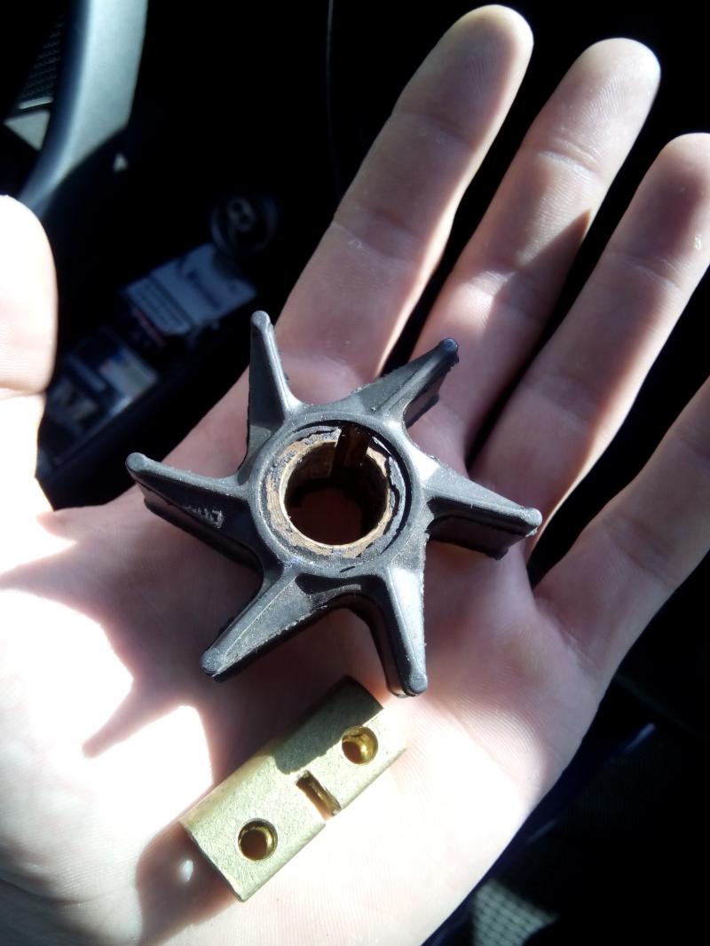

Всем привет! В выходные занимался мотором. Разобрал сапог и снял помпу. В процессе сломал муфту соединяющую тягу реверса.
На крыльчатке был надломан один лепесток.
Купил новую крыльчатку и муфту.

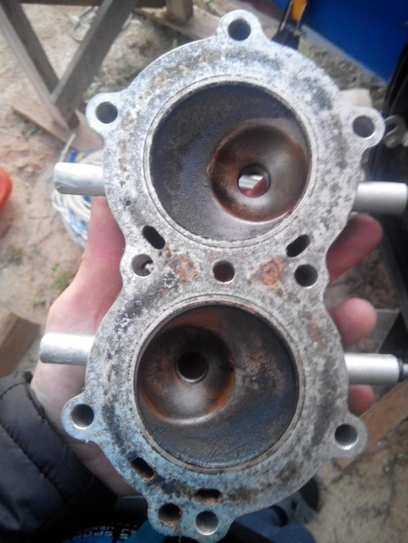

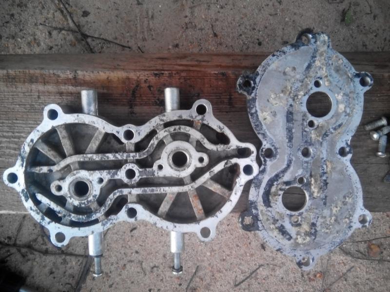

Из-за того, что сильного повреждения крыльчатки не было, решил проверить остальные каналы. Да и проблему с водой в цилиндрах надо было решить.

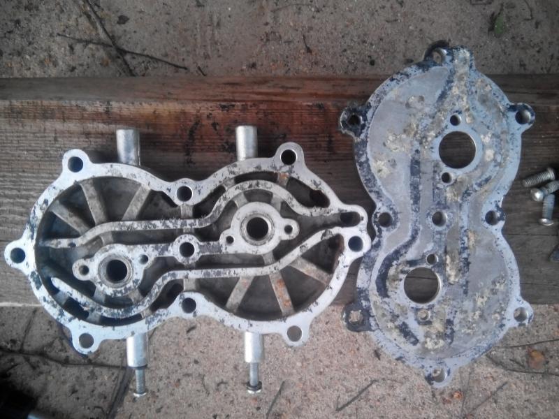

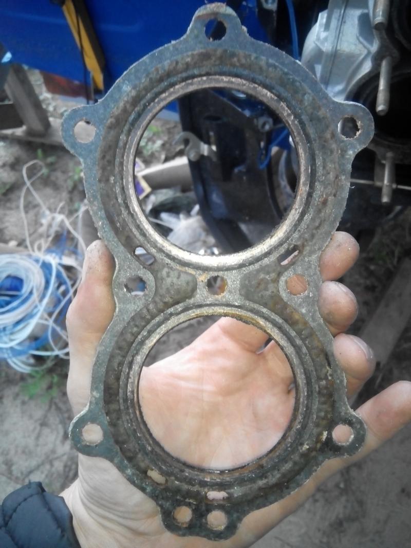

Снял крышку глушителя и ГБЦ.

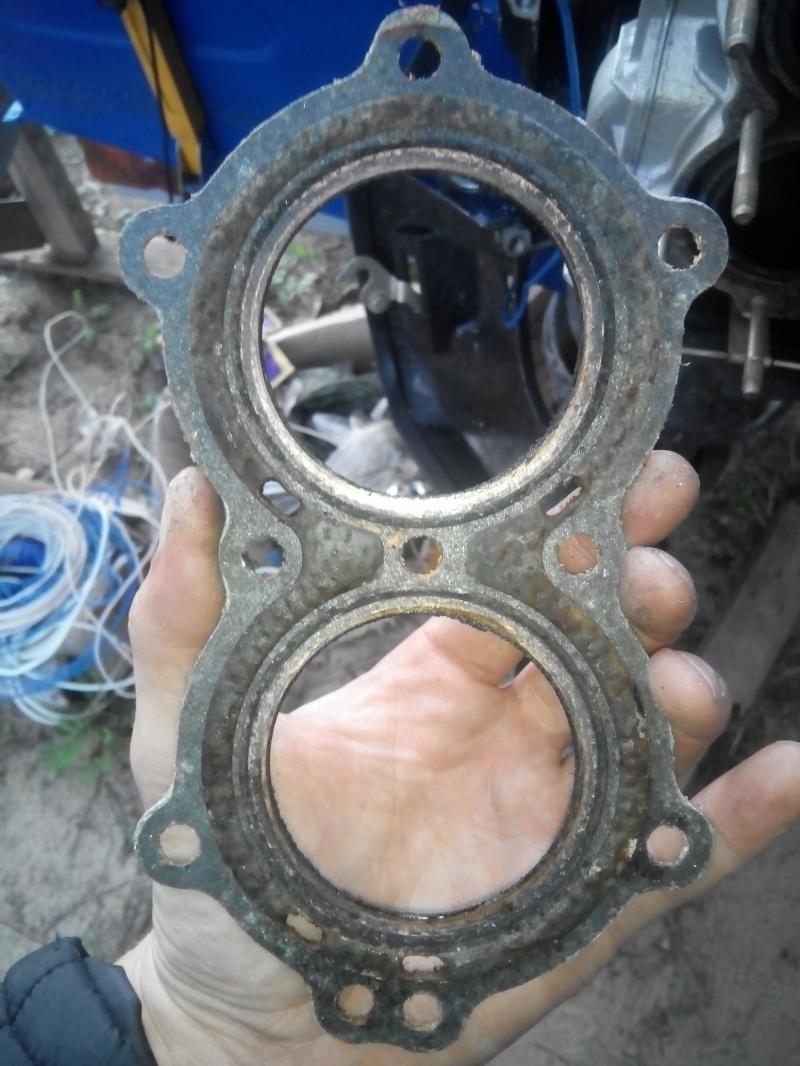

Так же купил новую прокладку ГБЦ и вторую прокладку от туда же (не знаю как называется).
Все почистил, поменял, собрал. Работает, вода из контрольки идет дуром!

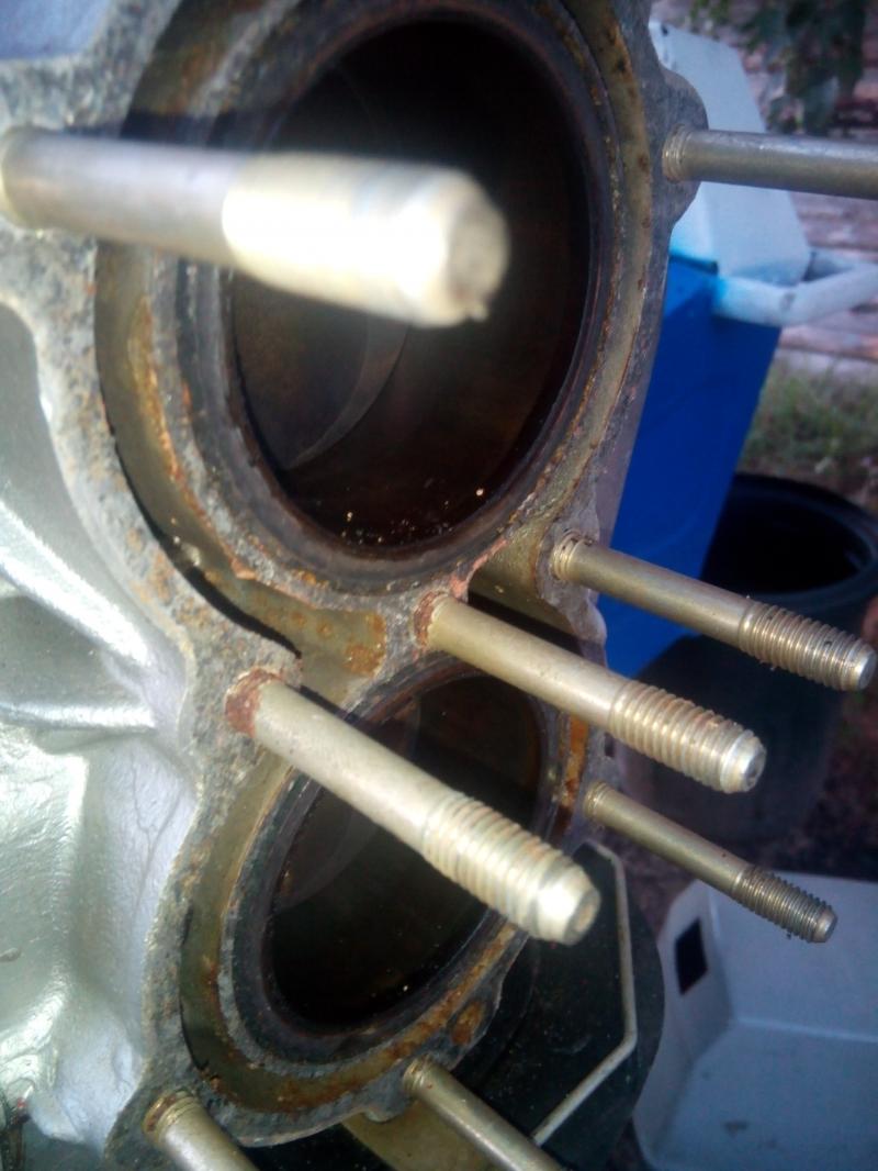

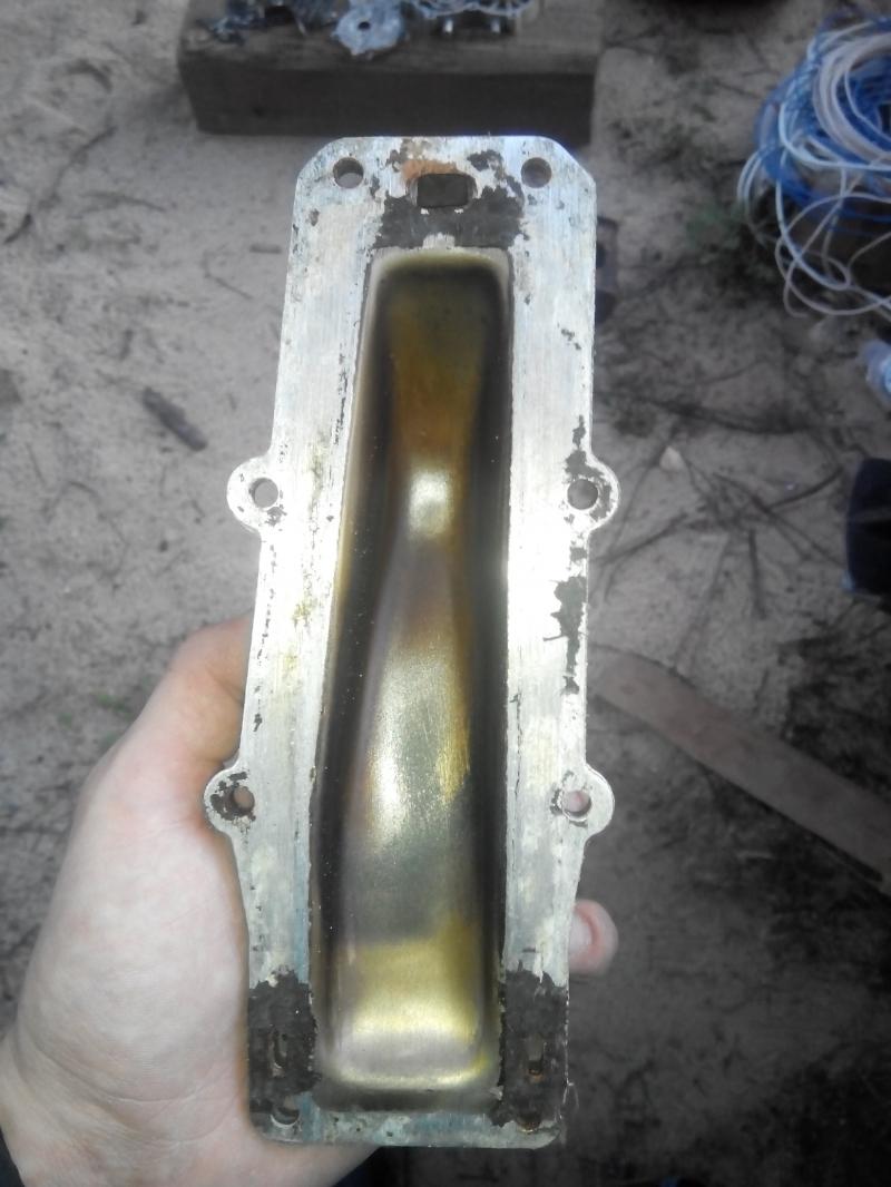

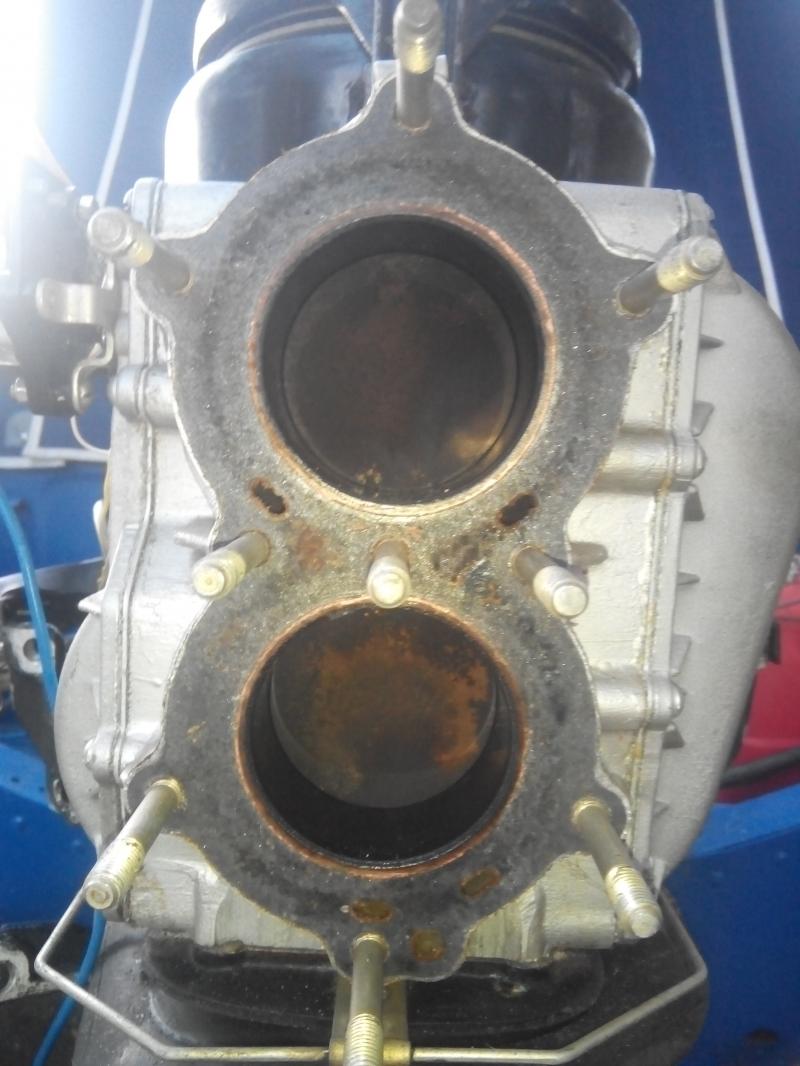

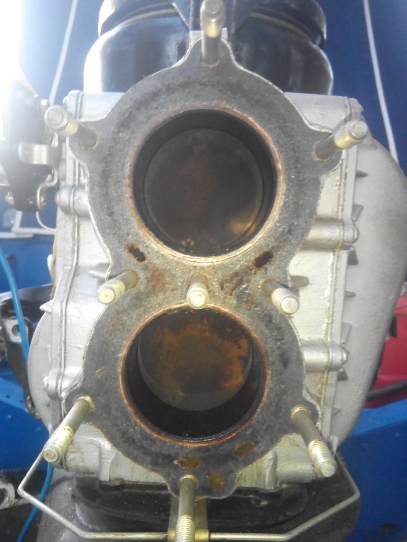

Но начал мотор троить. Выкрутил свечи, а они в воде полностью! Снял крышку головки, а там тьма воды. Просиликонил прокладки - воды стало меньше, но еще достаточно чтобы мотор троил.
Тут в дело подключился сосед и мы пошли к нему на притирочную плиту проверять эти две крышки.
Проверка показала - крышка ГБЦ ровная на поверхности к цилиндрам, щуп 0,05мм не пролазил ни где. Обратная сторона была кривой. В некоторых местах щуп 0,15мм заходил. Вторая крышка такая же. Шлифанули их на этой плите наждачкой на 180. До более менее нормального состояния, но в ноль выводить не стали.
К сожалению, новая прокладка ГБЦ после герметика пришла в негодность. Поэтому была поставлена старая на герметик, и вторая тоже на герметик.
Сейчас вроде воды в цилиндрах нет.

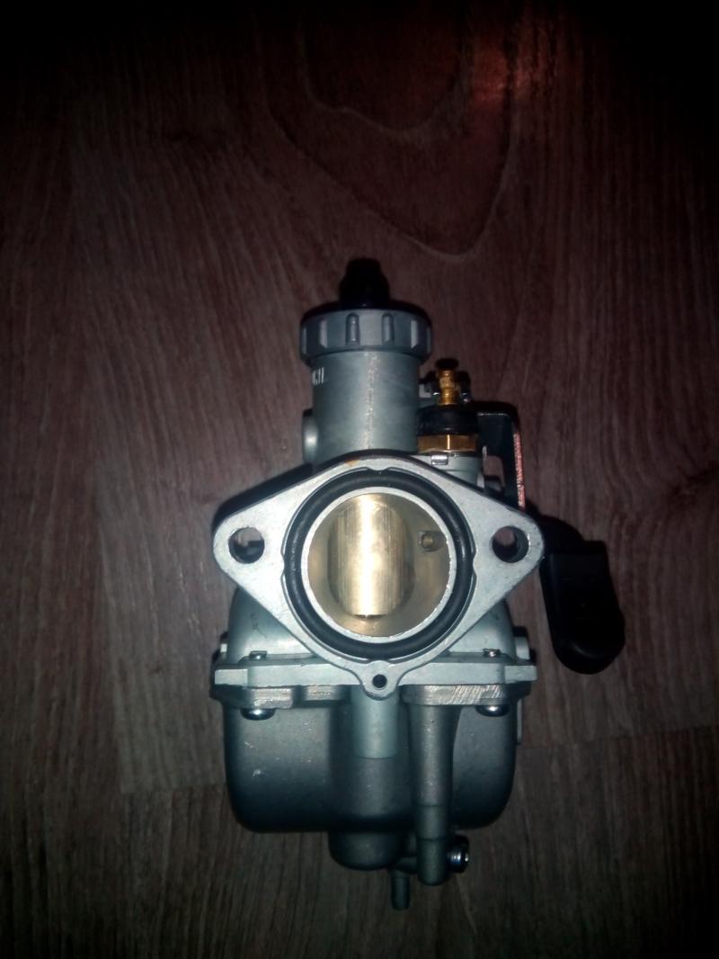

На днях пришел новый карб Mikuni VM22 rz26. Похоже скину фотки.

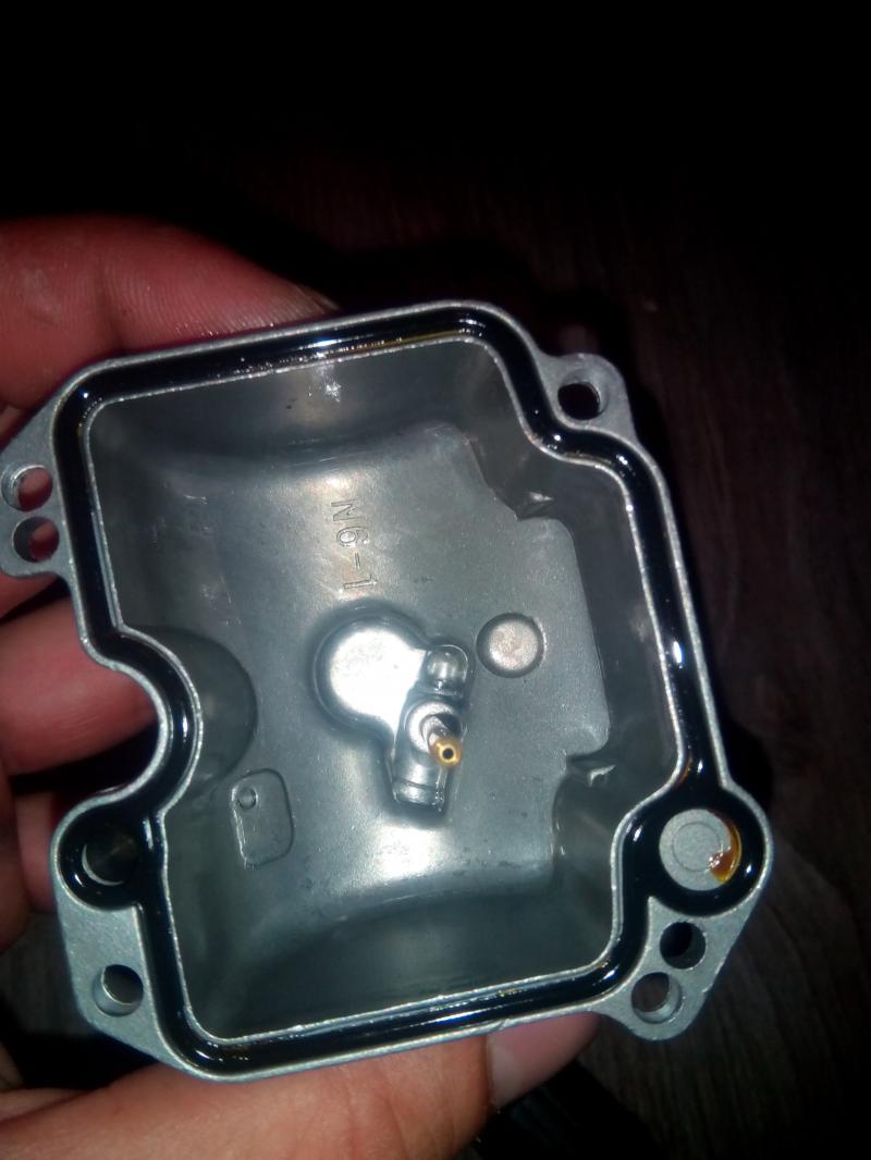

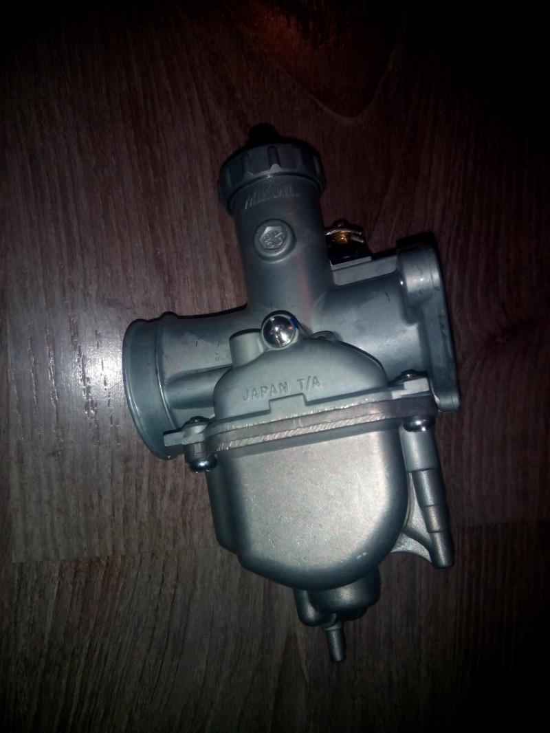

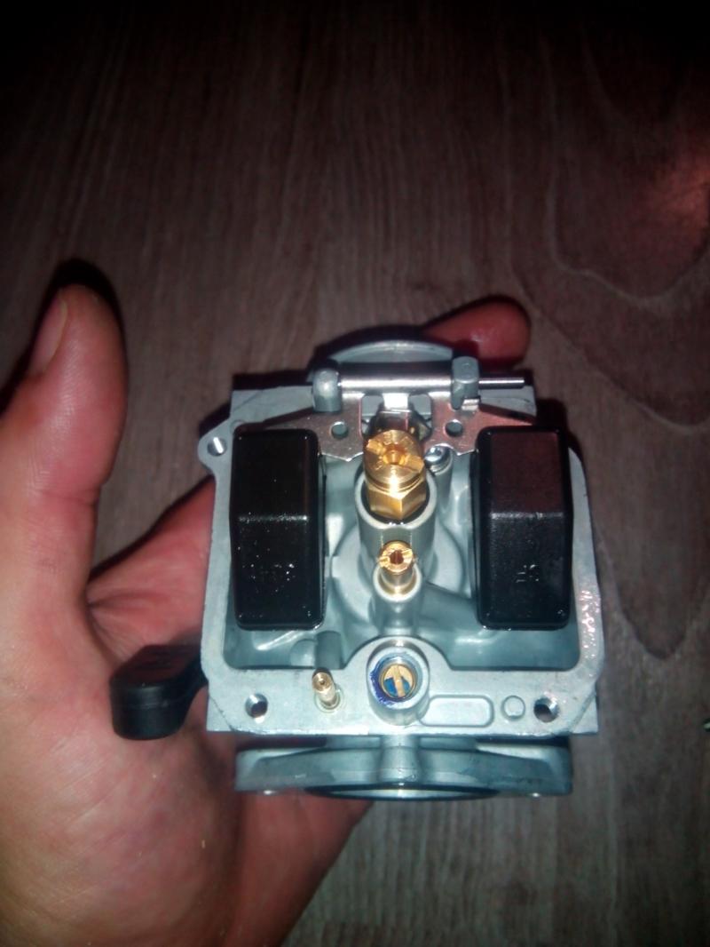

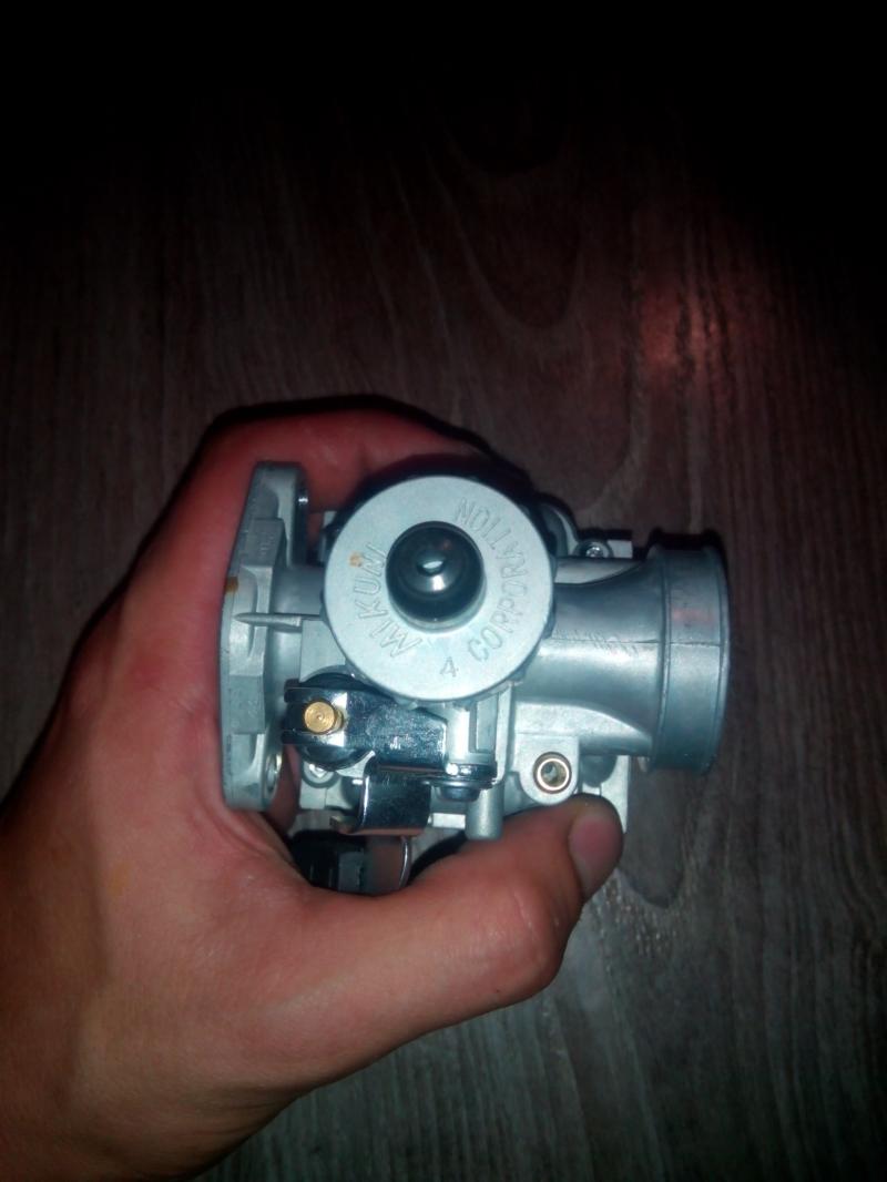

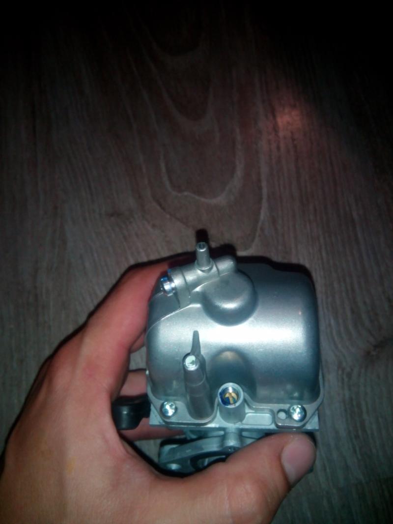

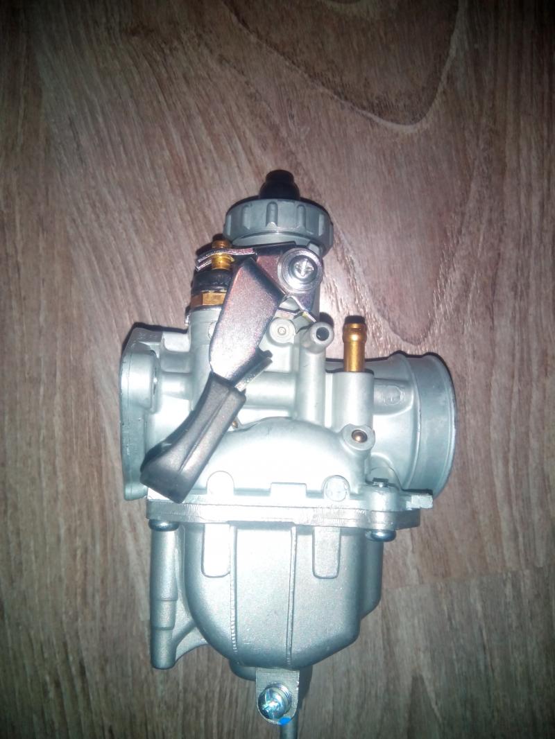

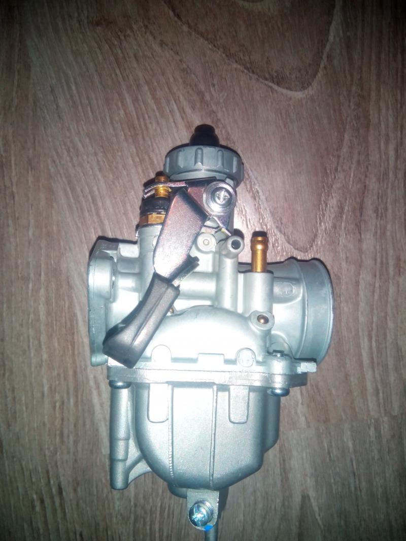

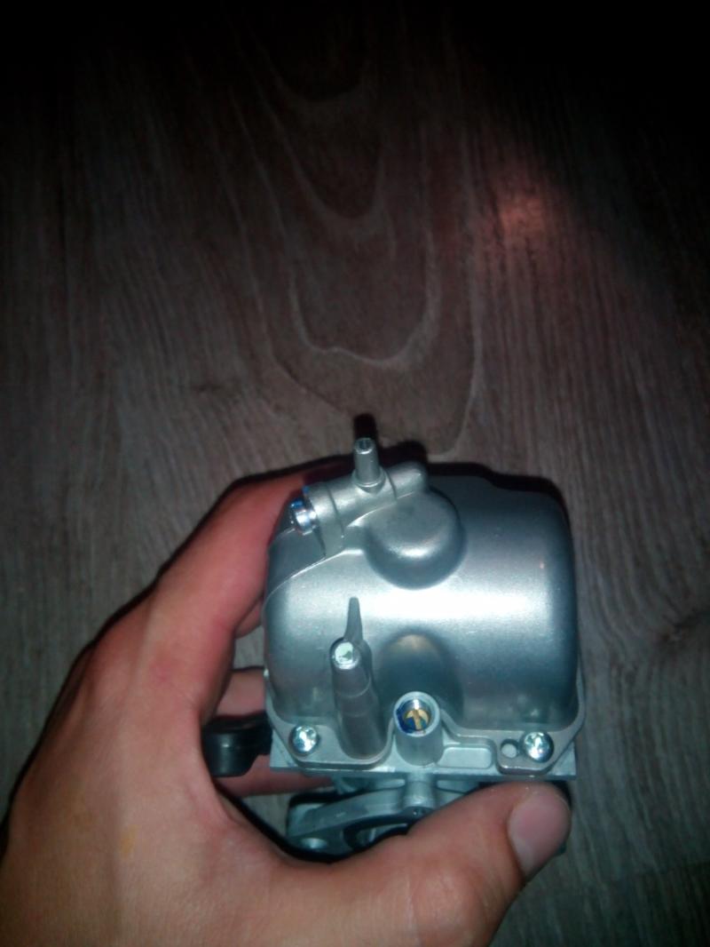

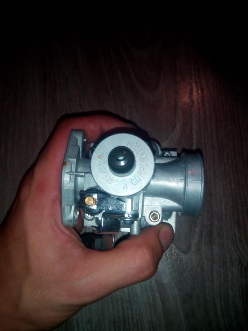

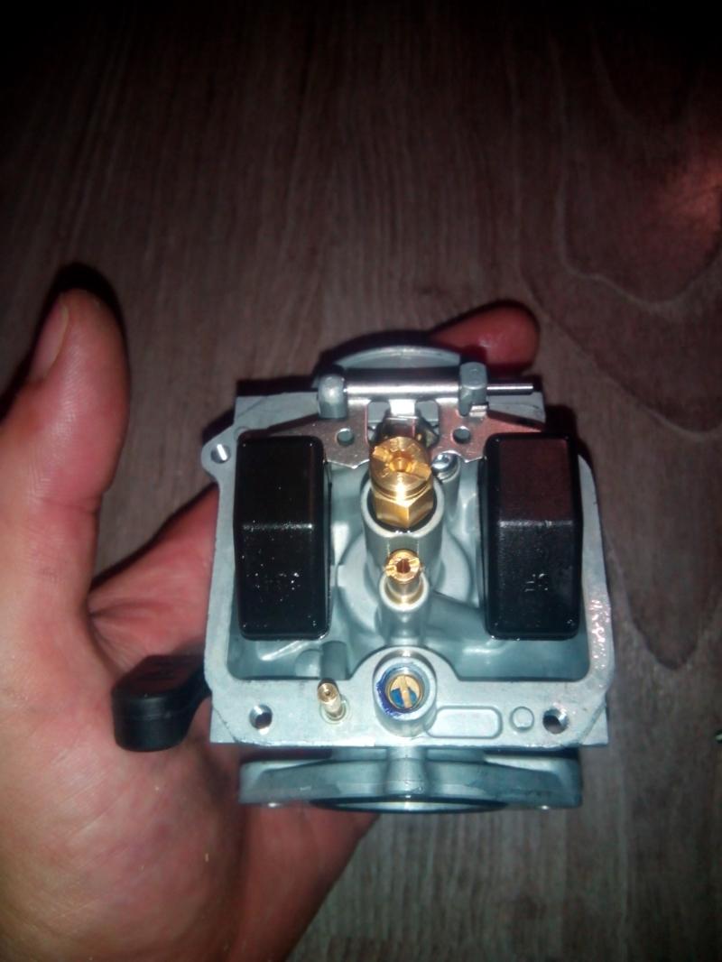

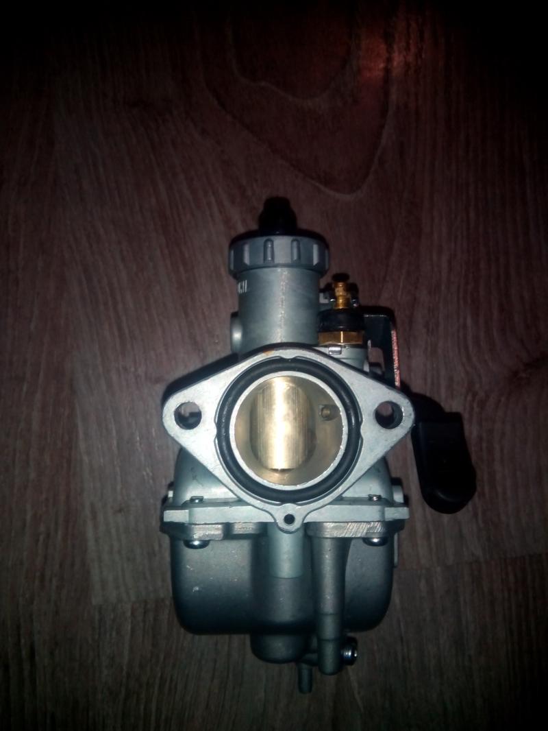

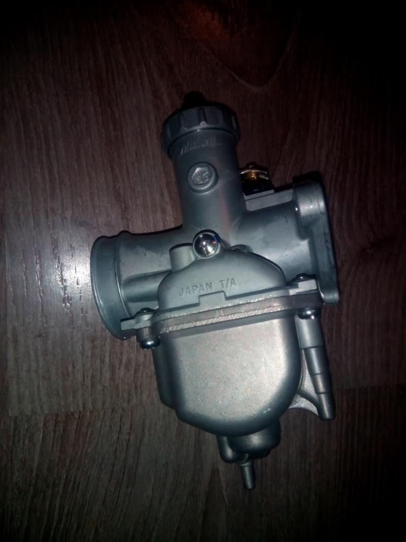

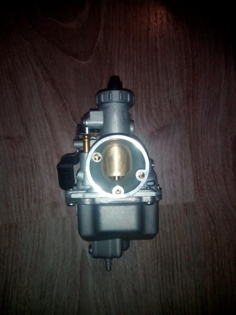

Как обещал, выкладываю фото нового карба Mikuni VM22 RZ26. Диаметр диффузора 26мм.
Как появится время буду подгонять посадочное место, т.к. отверстия под шпильки имеют меньший размер, ширина расположения их на 2мм меньше и расположены отверстия крепежные не по центру диффузора. Да и жиклеры надо будет рассверлить)
