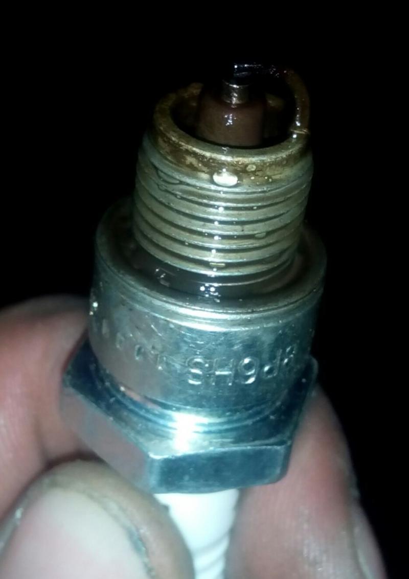

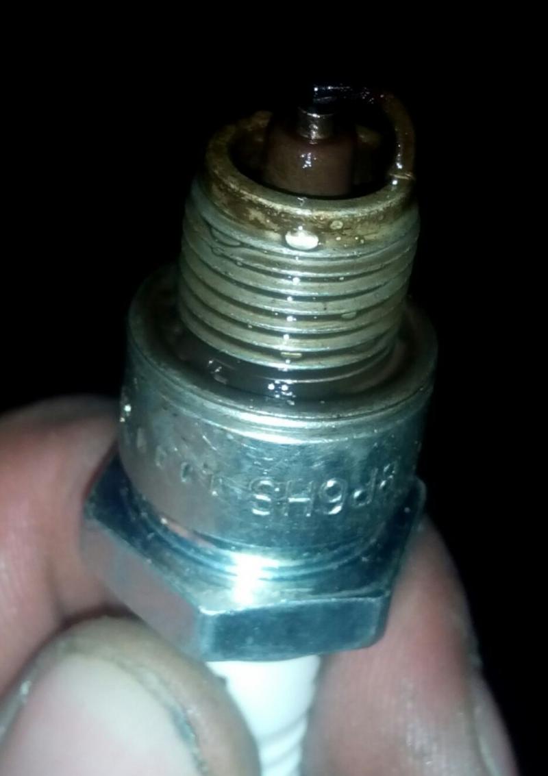

Сегодня завел с настроенной на 0мм поплавковой камерой. На ХХ держит низкие обороты, но подтраиваеи чутка. Выкрутил свечку, а на ней какие-то маленькие капельки. Это вода??
Да, это вода.
Не заморачивайся для Нептуна это нормально. Катайся спокойно, если полные обороты будет развивать и тянуть нормально, то не надо ничего делать.
