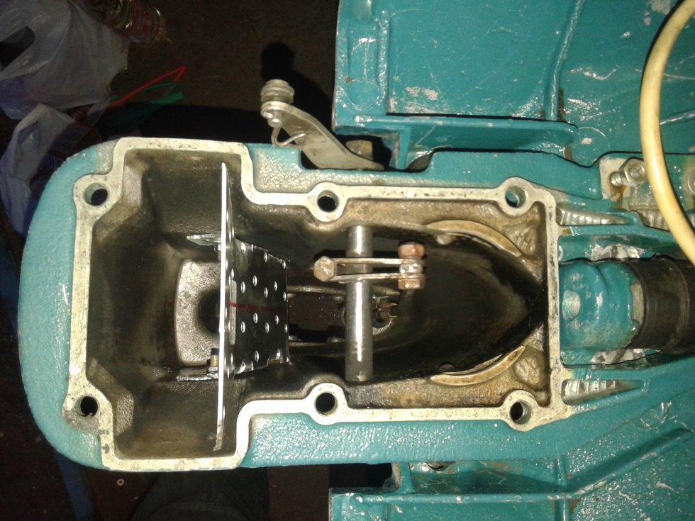

Шток переключения передач отрегулировал, оказалось что его регулировка сбита была напрочь. Самопроизвольное включение прекратилось.
Но вчера случилась интересная история...)) Включил заднюю, прошло секунд 15, включаю переднюю - не включается, работает задняя. Ставлю нейтраль - все равно задняя. Тяну-толкаю его в разные стороны - задняя. Оставил шток на передней передаче. Прошло сек 5-7 и она сама включилась!
вих59 сказал(а):
Протестировать люфт можно достаточно просто. Откручиваешь лючек разрезной тяги на дейдвуде, Качая рычаг в поддоне, смотришь на тягу. Если тяга не шевелится вверх-вниз, значит есть люфт.
Лючек снял, там прокладка намертво приклеилась, отдирать не стал, т.к. новой прокладки нет.
Я так понял гайка могла открутится, которая слева по центру?
И последние симптомы-вводные говорят в пользу гайки или в пользу пружины в редукторе?
Не охота разбирать все сразу...))

Да, на рычаге слева. Болт с гайкой. Болт видно, гайка внизу.
Про "болт с гайкой или пружина в редукторе" не подскажу, не довелось разбирать нептуновский редуктор.
Открутил лючек и убрал прокладку, кстати удалось не порвать)) Малейшие покачивания штока отдаются на тяги которую видно в лючек. Она ходит вверх-вниз. Но заметил не большой люфт на крепеже который сразу под этим лючком. К тяги этой что-то крепится двумя винтами, то что прикреплено двигается на 1-1,5 мм по тяге верх-вниз в зависимости от включенной передачи. Винты затянул, но люфт остался.

:) :D :D задняя то стала выключаться? В том лючке соединяется тяга реверса. Фиг с этим небольшим люфтом. Если на выключенном моторе все чётко включается и переключается, ловятся все передачи и нейтраль то скорее всего все ок. Скорее всего обороты мотора несколько велики. Задняя отключается только при низких оборотах двигателя.

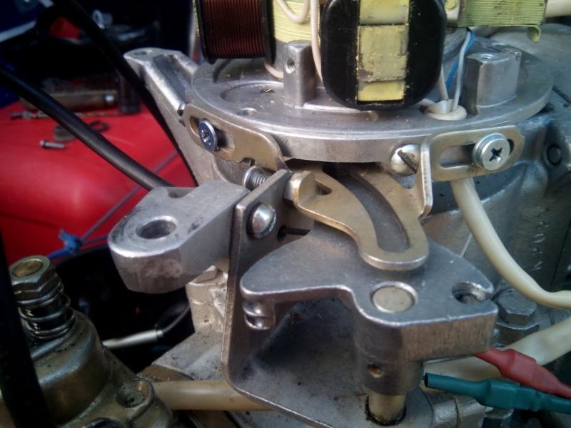

По уоз.. Как его проверить без наличия стробоскопа?
Сейчас установлена планка для смешения уоз.
Вот фото:
