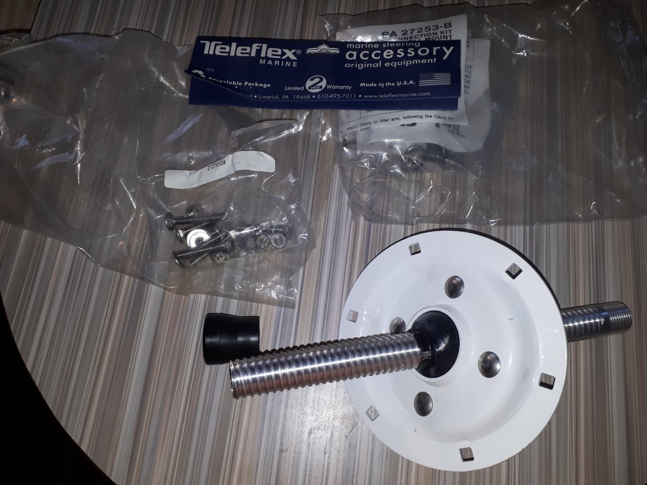

В общем решил я избавиться от ненужной приблуды в рецессе под названием "кочерга".
Занимает место по всей ширине транца, неравнозначно мотор поворачивает и больше шансов замерзания троса.
Игорь "Garik64" открыл мне глаза на такую вот штуку. Помог заказать, сегодня получил. Посмотреть вложение 148754
ты на прошлой странице купил вот такую чудо вещь....это производство OMC? или Teleflex? ты мерял расстояние от места ее крепления до мотора? Будет это нормально функционировать?

Саш, не надо додумывать за меня, что я понял, а что нет. Ты мерял или нет? Есть опыт таких установок на 5м4? Кто-то делал так уже на похожей хотябы лодке?

Ты мерял или нет?
Нет:crazy:
Нет:crazy:
Понятия не имею:unknown:
Тебе то, что за печаль? Мне и мерки нравятся и гранты.
Ездий с кочергой и не забивай хернёй себе голову.

Ты недавно писал:
я просто решил что ты уже все просчитал и все нюансы решил для. Вдруг и мне кочерга не нужна, а вот эта штука самое то...или еще кому-то очень нужна
27 151
2 176
:unknown:
Если нужна - покупай.
В чём сложность? Ссыль дать?
Не вижу ни каких сложностей.
  1. Всё регулируется по месту.
  2. Рецесс вероятно будет переделываться.
  3. Плюсы для себя вижу.

1 уверен что регулировки хватит для твоего транца?
2 чтоб начать пользоваться этой чудоштукой вероятно придется переделывать транец? Т. е. делать его уже?
3 а как тогда докатку на него вешать? почему в него вода не должна попадать чтоб не мерзнуть, и за счет чего люфтов должно быть меньше? не так. вот - откуда в кочерге люфты?
27 151
2 176
Руками
Подумай
Чем больше соединений - тем больше люфт. Основы механики однако))

Вообще то эта приблуда служит для установки троса на одномоторный транец у кого качерка в рундуки упирается с этой хренью очень сильный изгиб троса в транце получается а на замерзание троса влияет переодичное обслуживание эластичными смазками нихеотемпературными ну или на крайний случай литол с нигролом в вперемешку до состояния текучести

Александр,у 5М4 хоть и корпус по форме сделал намного удачней,чем у других,но днище и борта из тонкого цветметалла.
Всё уже много лет назад расчитано,зачем из неё делать космическиц корабль?
Любая дырка в корпусе ,да при мощном моторе,нарушает прочность.
Это не заметно сейчас,но будет заметно потом.
Я бы лучше за эти деньги,которые вкладываешь в неё,забабахал долговечный тент с дугами в полный рост.
Что бы всё на замочках,ремешочках там всяких было ,всё открывалось/закрывалось под действием мысли и прослужило 10 лет.
Есть вроде проекты под эту лодку.
Тогда была бы сказочная лодка-дом)

Всё будет нормально Саш, поставишь, по месту подгонишь и будет гуд, место крепление опоры ток укрепи если понадобится, чтоб не прогибалось при рулёжке, там получается что опора от мотора как бы "друг от друга отталкиваются" и место крепления опоры может прогибаться при этом. На Обь 3 ставили, пришлось укреплять, прогибалась.

Сань, на днях фотки электрики выложу, усиление от проминания там будет. Таким макаром крепил бортовые огни.

Вот именно эта хрень и сделана для таких лодок как Обь м или 3 чтобы в кармане под кочергу не делать дыры но при установки сего девайса очень сильный изгиб троса

Да, у обях м - 3, вариантов с импортным рулевым, есть 2 = вклепать "люминевую" кружку, чтоб кочерга влезала (делал так, было дело :D ) или опора троса, хз на счёт изгиба, не помню :pardon:, но в памяти не отложилось, что с опорой там изгиб у троса большой или как то криво встаёт, вроде всё нормально у нас встало, без "криминала", работало всё точно без заеданий, чётко и плавно, ходил на той лодке за штурвалом.

Я себе такой не стал ставить а сделал карман на Обь м я видел у мужика стояла на Обь м и в рундуке очень сильный загиб у троса был да и я бы не сказал что с этой приблудой мотор лучше выворачивается не намного чем с кочергой это не так уж сильно и влияет на управление не формула 1 же

Ты даже не понял куда она крепится!
Но знаешь, что хрень!
Браво!
Эту хрень не знает куда крепить только детсадовец.
Вопрос то был правильный:
"Без переделанного под одномоторный рецесс транца - крепИть эту приблуду некуда."
Вот и хотели услышать КАК будет конструироваться переборка под крепление и чем усиливаться, т.к. нагрузка там совсем не детская и делать нужно очень продуманно....
На мой выпуклый взгляд, много проще было б своевременно смазывать "кочергу" (даже есть на форуме фото с "автогофрой" на кочерге от воды) и не городить ненужный огород...
