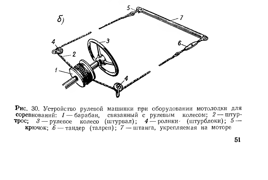

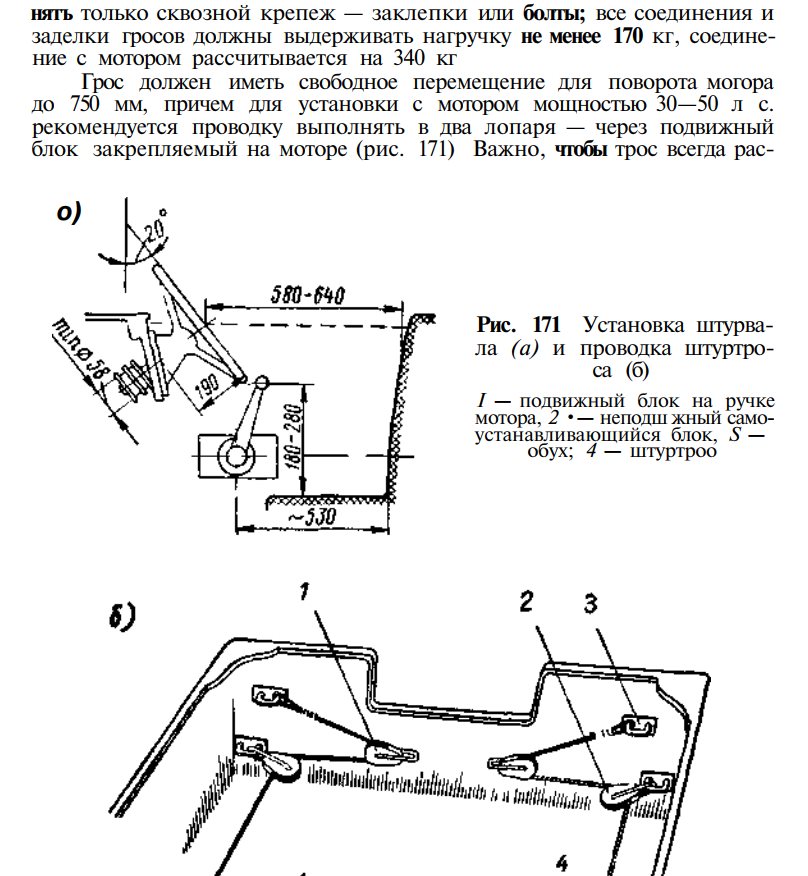

"Упор", нагрузка на рулевое, не только от скорости зависит, а от совокупности факторов - мощность мотора, площадь погружной поверхности редуктора(а от площади и сопротивление). Выше мощность, больше редуктор, больше сопротивление при рулёжке и большая нагрузка на рулевое и где то на 50 л\с видимо допуск(запас прочности) на штуртрос заканчивается.
Вспомни советский водномоторный спорт, все скутеры, ходили на штуртросах, скорости были выше 60 км\ч, рулёжка, более чем экстрим, и ни чего ни рвалось, хватала запаса, моторы были в основном Вихри, да Непутны, на них и "летали", крепили рулёжку к мотору только по , другому, не так как на серийных лодках, через рычаги, но это больше, для снижения прилагаемого усилия на штурвал.
Здесь не только скорости. Сам редуктор размером с "перо" Амура практически :jokingly: ...

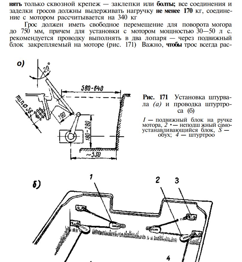

На "буржуйских" мощных старичках ставились штуртросы через "блок" на моторе, а трос крепился к борту. Я выкладывал где то фото и самОй приблуды и всей конструкции целиком, сейчас не найду, давно очень было. Но при этом перекладка руля "от и до" увеличивается х2 :pardon:
2 113

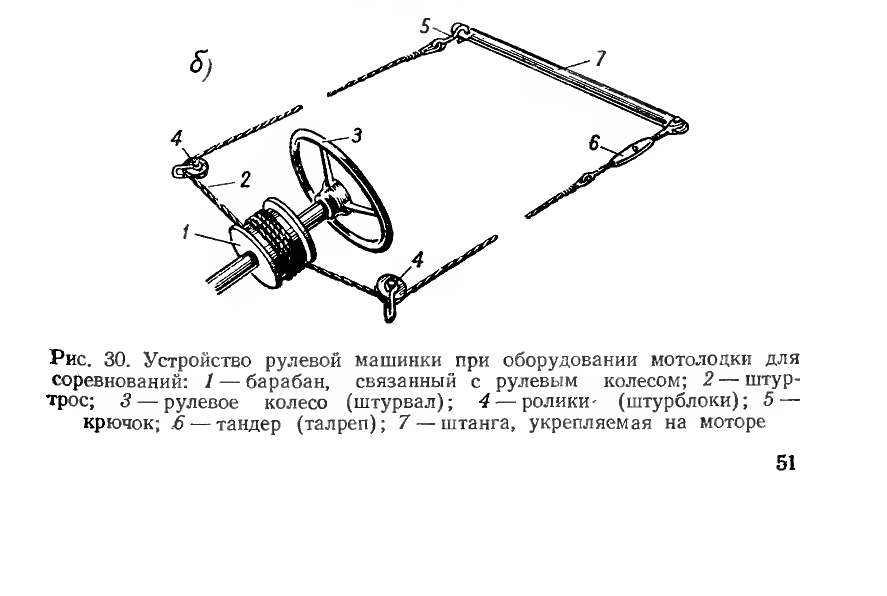

Знаю такую схему, через блок, работает по типу "полиспастной" лебёдки, пойду пороюсь в "закромах", найду выложу :D
вот она
149978
вот принцип спортивной рулёжки, но делали с "вариантами", штангу № 7 на схеме, крепили за "заднюю" часть мотора, а не как на "гражданских" лодках рулёжку крепят спереди, сама штанга могла быть разных видов и не только"штангой", разные были варианты.
149979
2 113
Об одном и том же говорим, не только скорость влияет, а "совокупность" :D
На мощных моторах и больших скоростях, это нужно - страховка от ошибки при рулёжке, как защита ещё работает, 2 в одном - облегчает рулёжку\ меньше усилий прикладывается и защищает от ошибок.
