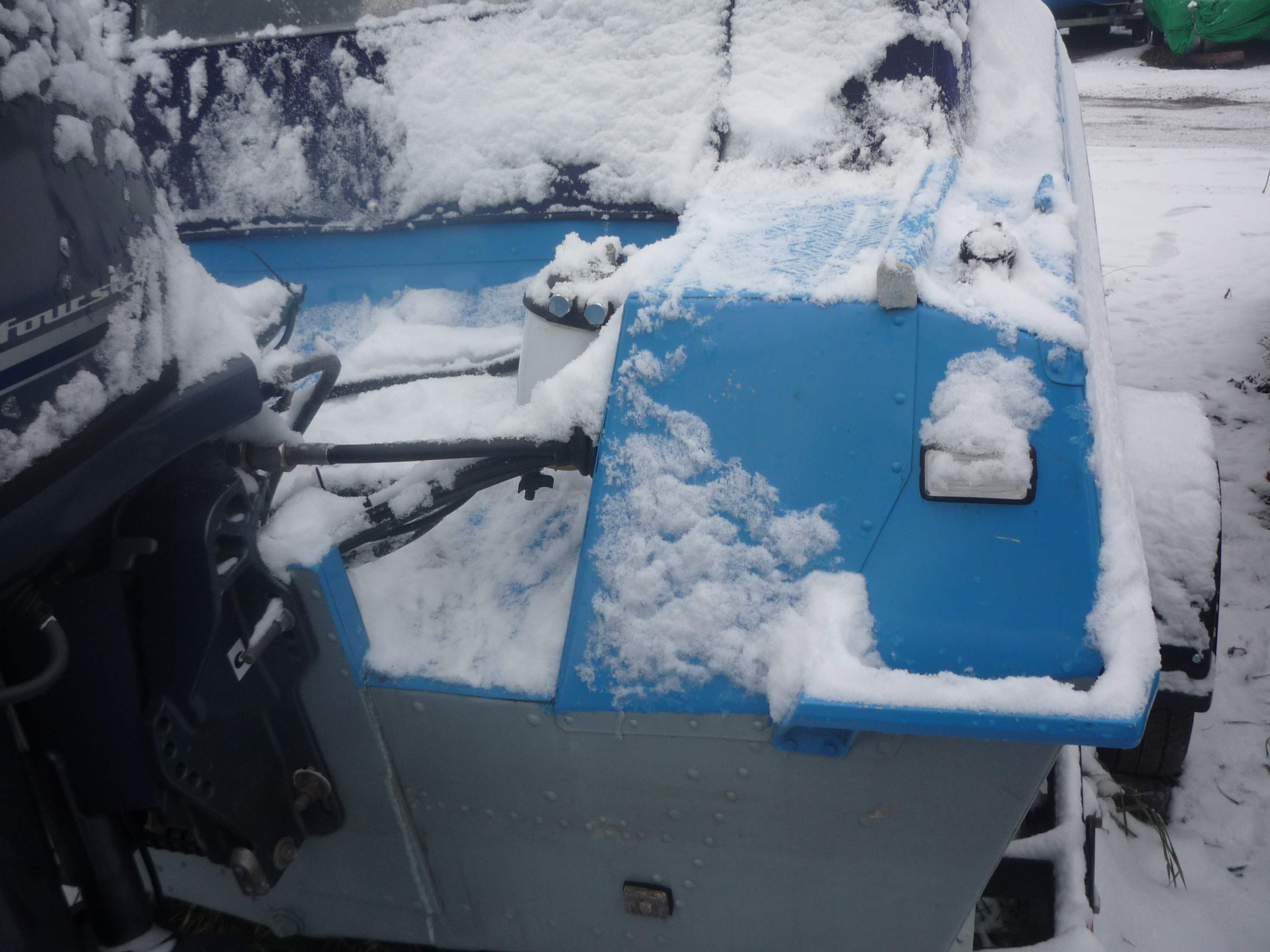

Осталось установить новый рулевой редуктор Т71 ультрафлекс и купить (и установить) новый рулевой трос.
Володя Докер пообещал что 13 футовый мне отлично подойдёт.
На днях планирую купить его.
Зыыыы, если не подойдет 13 футов придётся ехать в Ростов и "дарить" его Володе:hahaha:

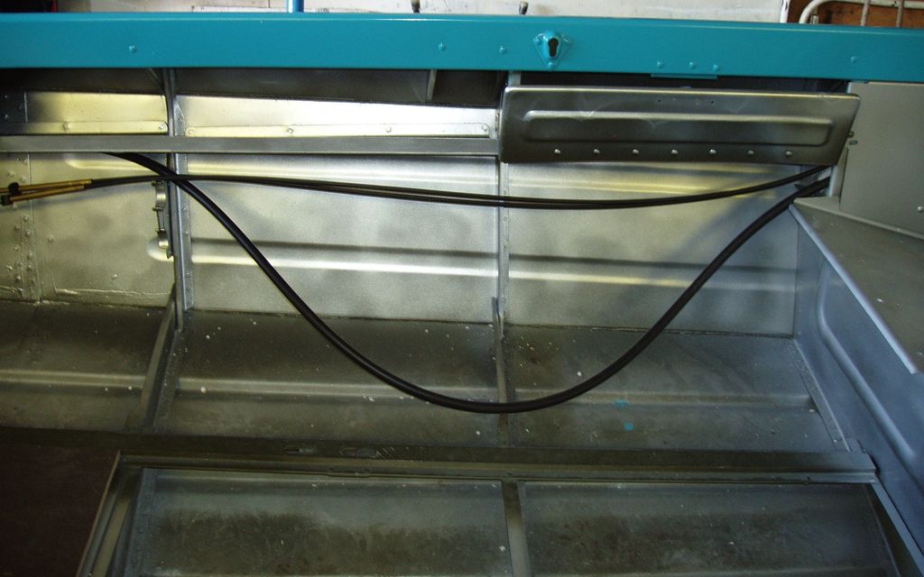

Я поменял два года назад свой рулевой трос с 14" на 13". Прекрасно встал! На 14" была петля. Но, возможен вариант, что руль может стоять дальше от борта, чем у меня. Т.к. у меня встал тютелька в тютельку. Прежде, чем менять, я хорошо все промерял.

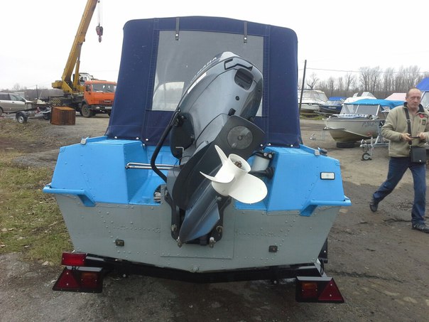

Ну вот, к сезону полностью готов!
126364
27 204
2 204
Трос старый был 14 футов и новый купил такой же длинны. Как может хватить 13 я не представляю, его минимум 10 см не хватит.
Трос купил корейский Prerech, стоит в Саратове 4200.
Пролил его маслом.

Как у Вас не хватает 13? Х.З.....Мульен казаночек собрал на 13 -ых тросах с разными схемами прокладок троса, у всех хватало.
27 204
2 204
Лех, ну на фото видно как трос выходит из транца.
Может руль у меня ближе к середине...
При переделке транца с заменой мотора на Ямаху 60 поменял и трос с редуктором,на 66 , 14 фут. поскольку трос был 58, 13 фут . И вот анализирую , на трос накручен адаптор , +40 мм , редуктор планетарный , и только планетарный из за положения входа троса , вспоминаю жалобу , что руль слишком близко к борту и передний изгиб выступает в салон , но лет 5 он исправно служил на 30 Ямахе .
11 332
4 998
Скажу больше... однажды умудрились даже 12 поставить с пласиковой руоевкой, натянутый как струна...через 2месятца вырвали его с корнем из рулевки
