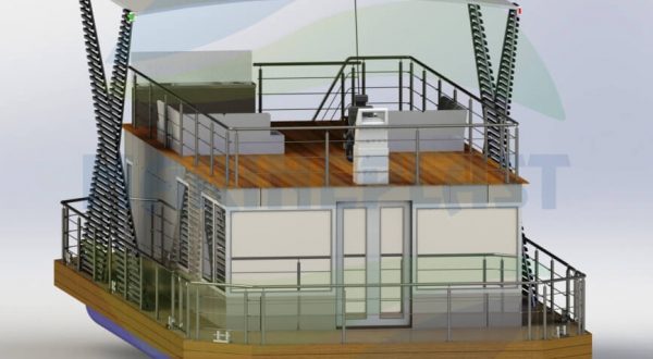

Думаю для понимания надо выложить фото конструкции понтона.
А то мне все больше кажется что начинается непонимание между мной и советующими.
Обводы не для глиссирования. 10-12, больше экономического смысла нет разгонять конструкцию. И всё таки максимум 30 сил.
Я бы вообще был бы рад, если в 12-14км.ч. уложился .
З.Ы. Зря Вы ерничаете. Обводы понятно что не глиссирующие, а водоизмещающие по сути, но не оптимальны СОВСЕМ. Плавучая дача ,скорость 10-12км.ч. И действительно, больше 30 сил вообще нет смысла. Похожее я видел на ходу (два понтона) под 8 Ветром.

Боковое сопротивление= прилипанию= площадью смачиваемости. За гидродинамику буду молчать пока. Это трение о воду. И если при глиссировании контакт воды и корпуса судна является, отчасти, смазкой, то при ненадлежащих скоростях это является тормозом. Вспомним о силе поверхностного натяжения.Поэтому днища глиссируемых судов выполняются плоскими. Но для лучшей устойчивости создаётся килеватость. Кроме того килеватость носа обеспечивает рассечение волны. Тут сложная схема взаимосвязей. Теория. Наука. Для водоизмещающего судна делается большая длина корпуса в отношении ширины. Тоже что бы снизить поверхностное натяжение. И судно просто резало воду. Так определяются размерности судов. Можно в чём то выиграть, но что то потерять. Ваша размерность тянет максимум на прогулочный тримаран. Ни скоростных, ни управляемых, ни водоизмещающих выгод. Кроме того повышенный расход мощности на преодоление сопротивления. Вот если сплавляться по воде, тогда да. Есть положительные моменты. Хотя вертеть её будет.

Тогда снижайте сопротивление. Уберите среднюю секцию. Удлините боковые, что бы соблюсти грузоподъёмность. И поднимите секции выше над водой. Немного прибавите в скорости.
