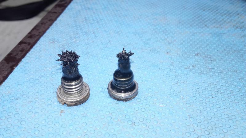

Сегодня открутил пробки редуктора, а там вот такая стружка. Печально. Надо снимать сапог.
Alex1981
14.04.2011
2 272
131
Санек
Амур - М
Johnson 130
А давно до этого менял? Может заменить масло и посмотреть динамику появления стружки?
Перед началом сезона все было норм. А выездов было немного, наработка примерно 20-30моточасов.
Alex1981
14.04.2011
2 272
131
Санек
Амур - М
Johnson 130
Да, тогда печалька...
Alex Neft сказал(а):
Несколько раз включил скорость на высоких оборотах, вот и стружка :( ... снимать пока ничего не надо, Саня правильно сказал, сменить масло и посмотреть стружку после пары выездов :yes:
з.ы. У меня после прошлого сезона то же немногго было... заменИл масло и забИл пока :) ... выкрУчивал пробку в середине сезона - стружки нет, на следующей неделе хотел опять посмотреть.
