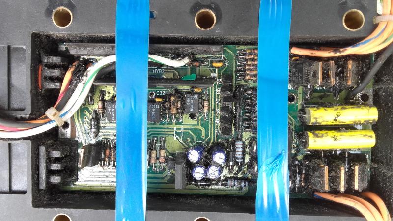

Там в мозгах должен быть конденсатор Ronken 0.68mf, 500вольт, очень рекомендую его проверить, лично у меня с ним были проблемы (правда на 105 моторе). Я так понял этот конденсатор как раз и отвечает за питание которые впоследствие идет на катушки зажигание, когда он начинает проседать то соответсвенно как правило искра слабая будет.
PS На свой мотор в этой теме topic1650-25.html в конце нарисовал что где звонить надо, но со 130 джоником там примерно все очень похоже, 150 не знаю
Причем мне у этого конденсатора очень не понравилась рабочая температура от -40 до +70 (+90 в пиках)

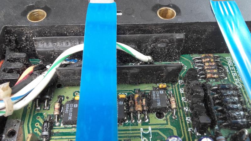

Тут мозги другие. Все, что можно было прозвонить, проверили. Там две микросборки есть (левый верхний угол фото) , они залиты чем то вроде эпоксидки - их вот никак не проверить.

Вот справа два желтых конденсаторы про них я и имел ввиду, у меня он только один, со временем теряет емкость, я бы на твоем месте перепаял не глядя
Под ними у тебя тиристоры (которые открываются и дают питание на катушки) там же рядом с ними диоды должны стоят (проверь на всякий) а эти конденсаторы как раз и запитывают тиристоры. А ключ на эти тиристоры идет c cd40107BE, через диоды (стоят cправа за тиристорами c Q4 по Q9) и через еще одни тиристоры (c Q4 по Q9).
PS А так у тебя схема очень похоже с 4 цилиндровыми моторами, элементы те же только по другому расположены
PSPS Микросхемы в таких вещах редко горят, большей частью силовые элементы

Спасибо за столь подробное описание!
Силовую часть всю прозвонили и блок управления тоже. Все кроме плат микросборки.
Подскажите как узнать потерял ли кондер емкость? Просто что то не получается такие конденсаторы найти.
По прежнему веду поиски такого же Джонсона на 150-175 лошадей!

На некоторых тестерах есть измерение емкости конденсатора, но при этом мой показался живым, а был на самом деле пробит, точно такой не найдешь. Я Брал здеcь http://www.chipdip.ru/catalog/import-fi ... p.324=0.68 Вольтаж можно чуть поболее взять, ничего страшного не будет

Саня, привет! Доковырял я мотор, он совсем перестал заводиться, видимо где то в мозгах нет контакта. Перепаял кондеры, которые советовали заменить, тоже эффекта не дало. Недавно заказал мозги с Латвии и оптический датчик со штатов. Всё, можно сказать, за копейки по сравнению с ценами у официалов. Теперь жду, когда придут посылки.

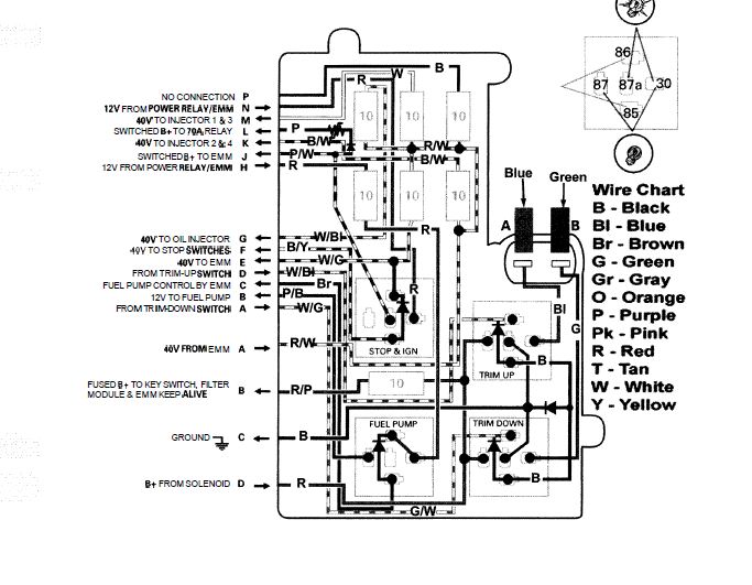

А электросхем нет там?

Электросхемы не найдешь,тесли никто больше не взламывал... А сервис мануал и у меня есть на все джоны до какого-то года. И на сайте здесь есть. Там около 4000 страниц, заколебешься свой искать

Есть электросхема мозгов??? Скинь фотку плиз

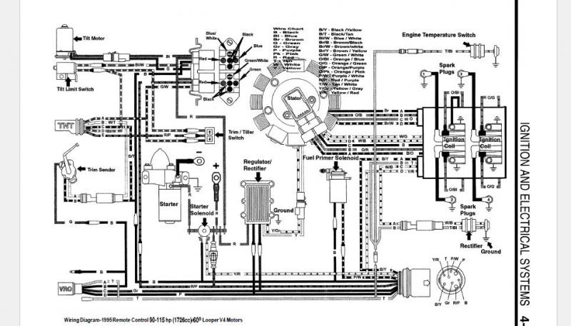

А монтажных схем мотора - сколько хошь ((((

Так с 56 по 2001 года, и с 1.5 до 300 сил. Файл называется "big john". Можно здесь в документах качнуть.
