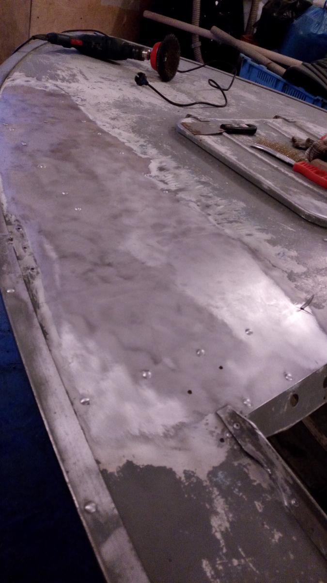

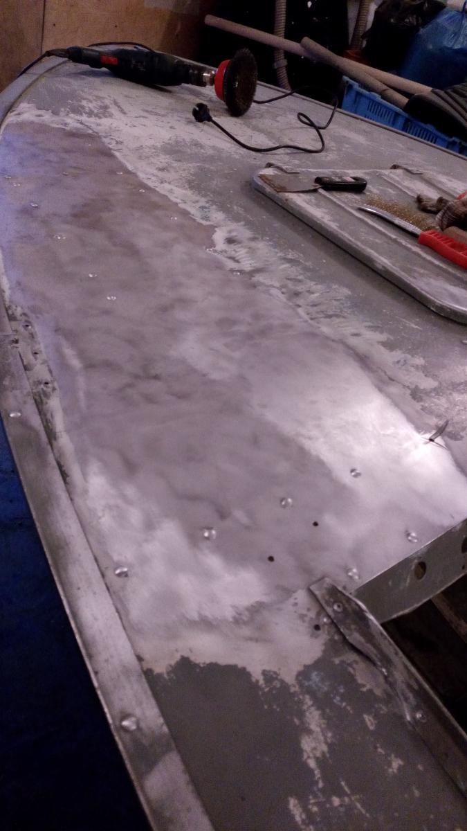

Процесс движется. Жутко медленно но движется. Это за 1,5 часа работы дрелью с той же щёткой. Хочу попробовать еще круги с наждачкой. Может дело побыстрей пойдет.

Кругами не пользуйся. Порвёшь днище или попалишь.
21 150
1 481
Только щёткой. ИМХО

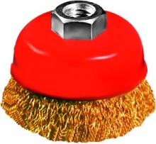

Шлифмашинка у меня есть, но как туда приладить этот круг со щёткой, там просто под наждачку, зажимаешь ее и всё.
colombo-kamchatka сказал(а):
Шлифмашинка у меня есть, но как туда приладить этот круг со щёткой...
Вот такую купи с резьбой под вал шлифмашинки
:good:
:good:
Щетка нужна "тарелкового" типа. И работает хорошо и клепки не дерет (дерет но не сильно) и вибрация на руках минимальная. И "Зубр" не бери. у меня развалилась - поллодки не очистил. Защиту глаз обязательно - вылетают металлические пруточки из щетки...

Сань, Зубр так понял это которая как раз красного цвета? Че, прям совсем gavно?

Ну не совсем. Работает она. если других вариантов нет нужно будет чаще их менять и все )))
