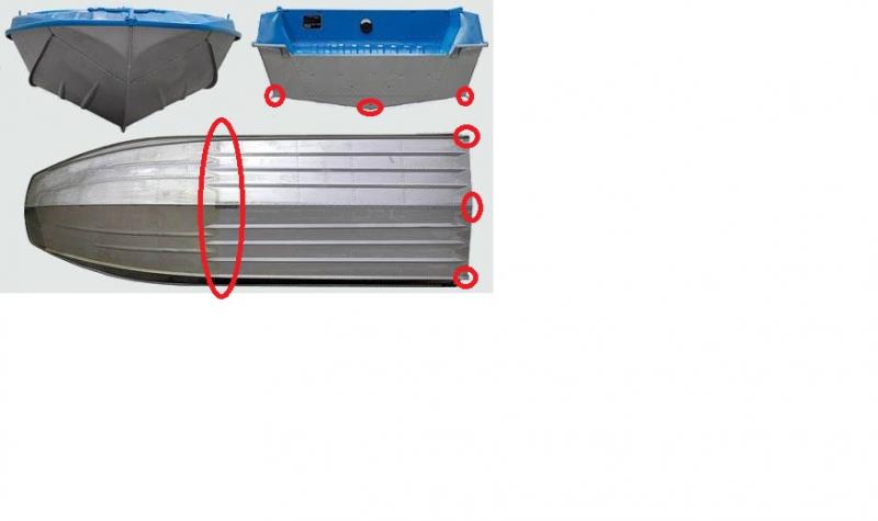

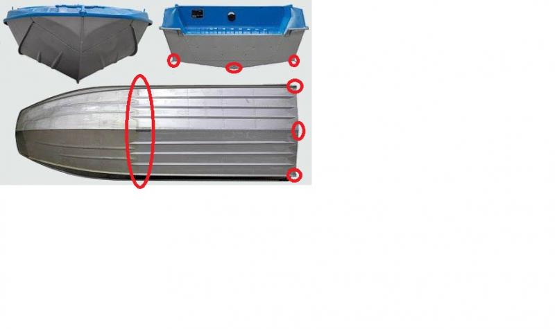

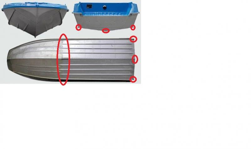

Что отмечено красным,общее состояние транца ну и сам корпус в целом. А так,как у всех лодок-днище на предмет вмятин и изломов всяких,гниль общую. Не говорю про доки,это ясно и так.
9 560
4 780

Если лодка девяностых годов то смотри на наличие трещин в районе первых трёх шпангоутов .У поздних выпусков завод добавил ещё один шпангоут и трещины там больше не появляются.Так же трещины могут быть в районе заднего сиденья.Это всё по днищю.

Возьми с собой кусочек кардоленты или тросик в трубочку и заплющить , кисточка получится и зачисти подозрительное место со вспученой краской там где тебе кружочками показали на рисунке .
Белая корозия - это фигня она поверхностная .
Если кисточкой всковырнёшь голубовато - синию ( она глубокая !) .... кидай шапку о земь и требуй ополовинить цену , тыкая пальцем в раковины вскрытые щёткой . :?

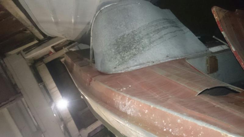

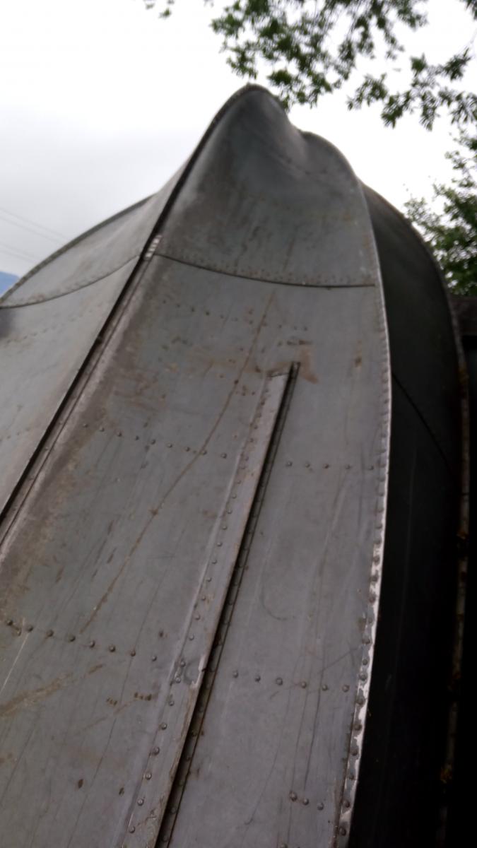

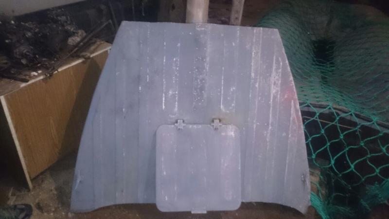

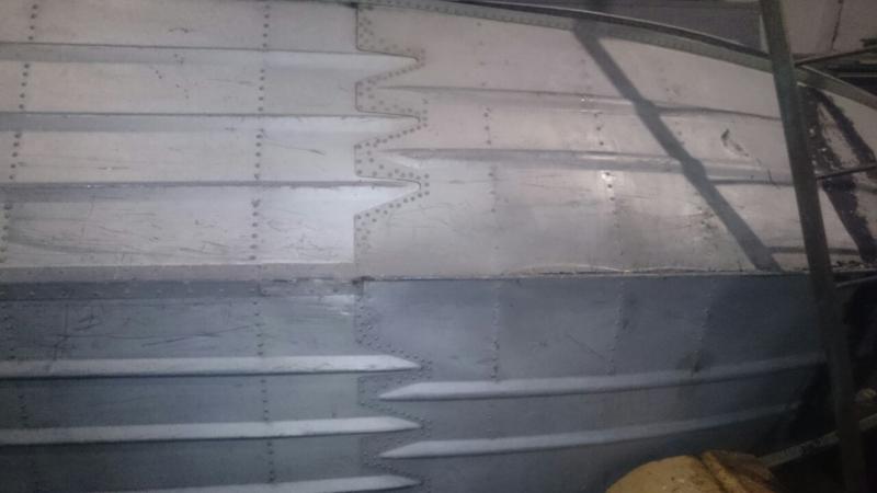

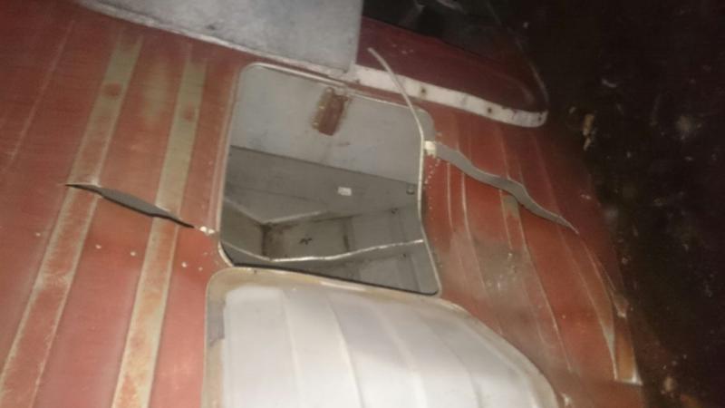

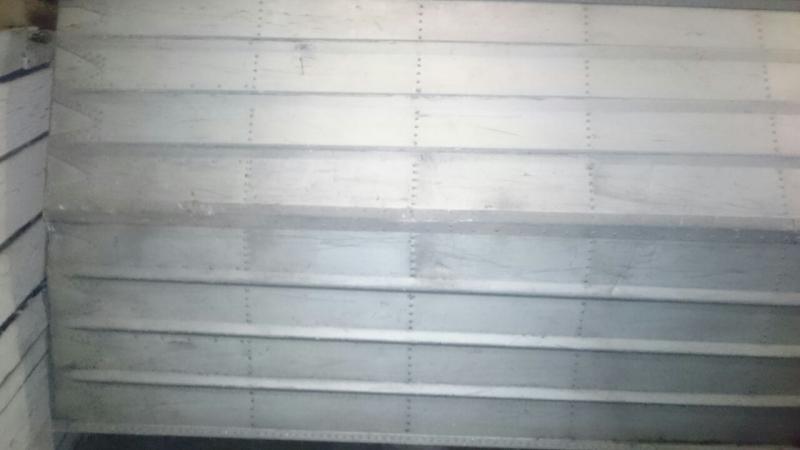

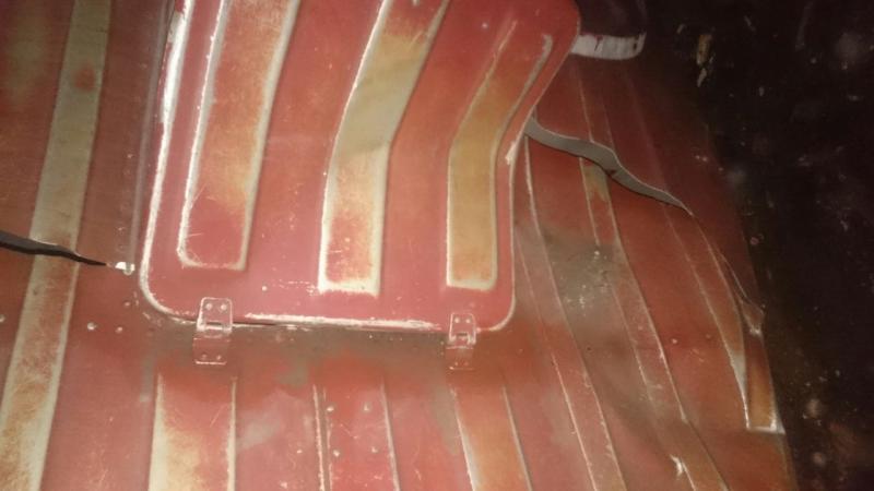

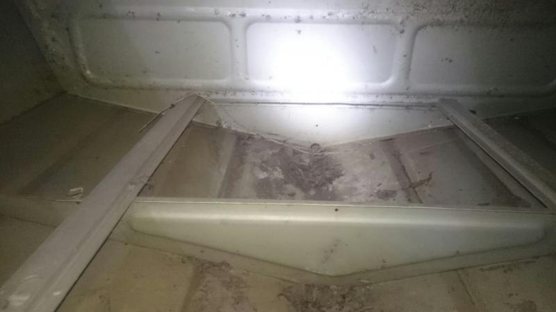

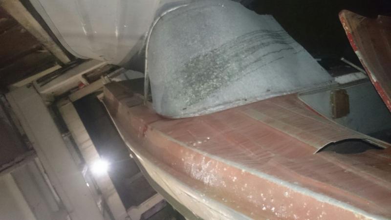

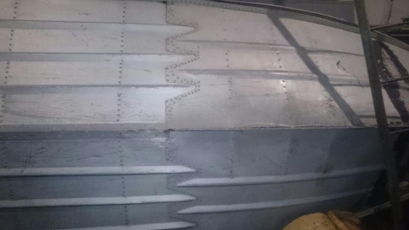

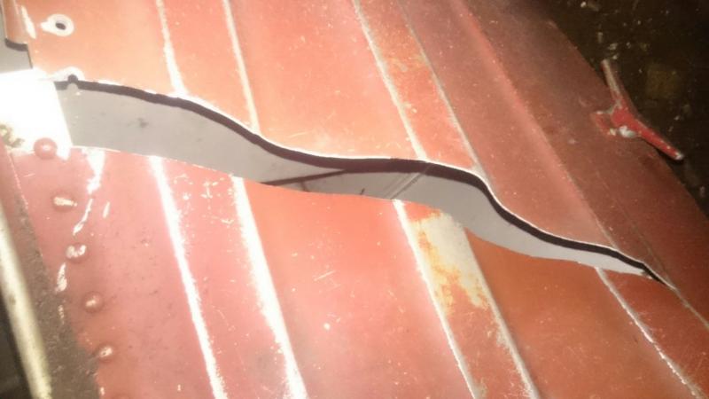

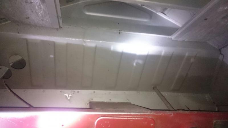

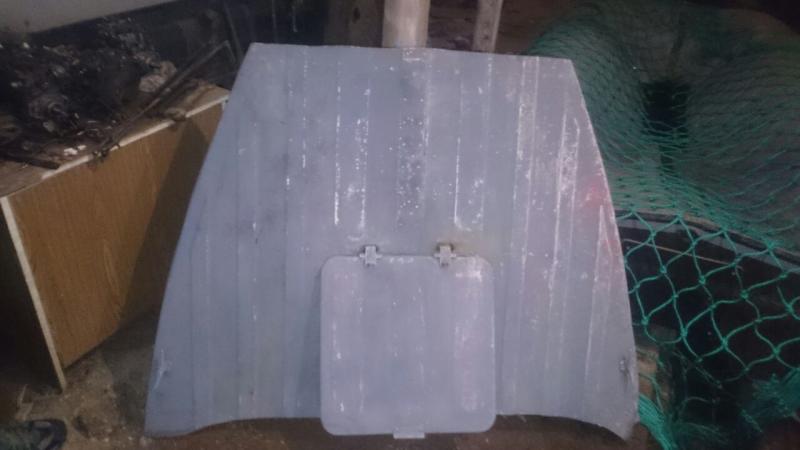

Лодка к сожалению вообще без доков. И не совсем целая. Что предварительно по фото известно по лодке - на нос уронили бочку, но ничего критичного я не увидел. Есть запасной уже вырезанный капот, но можно отремонтировать старый. Лодка очень мало ходила. Снизу ближе к носу промазано гудроном. Так полагаю этокак раз в районе удара. Со слов хозяина лодка вообще не течет. А вот определить поздний или ранний это выпуск 90х годов я к сожалению не могу((
Фото:

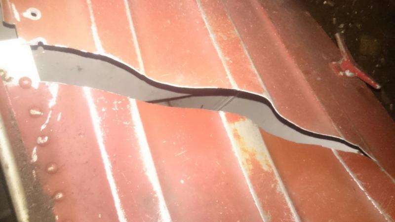

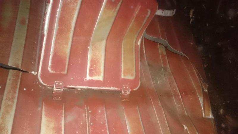

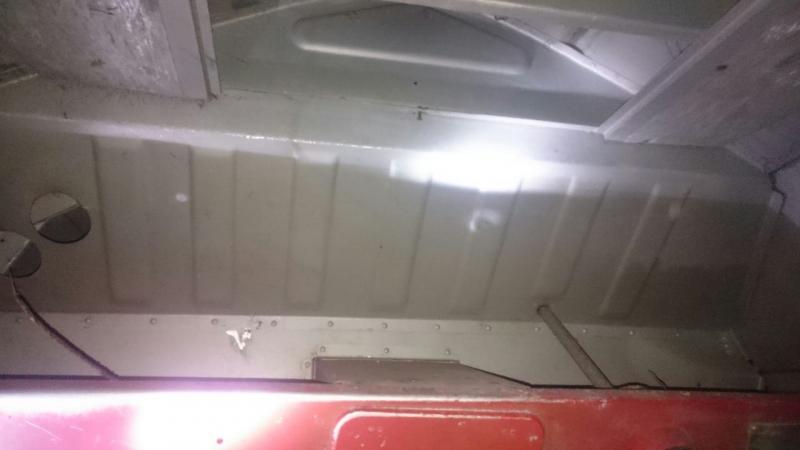

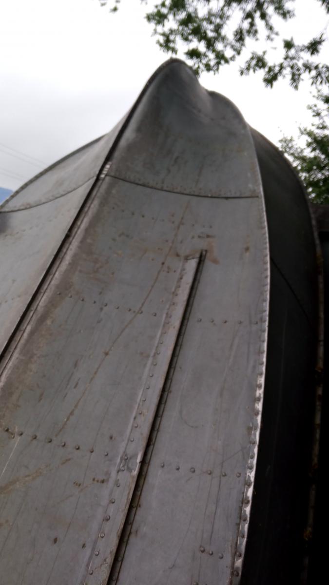

Ещё фото:

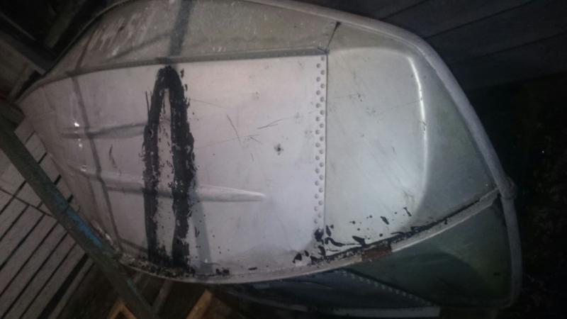

Если лодка не течёт, то зачем тогда гудроном мазать? Что то тут не так.
21 624
1 804
Re: Еду смотреть и покупать К5М4...
Сколько просит за это издевательство? Руки отбить надо за такое содержание.

:) Ну на счёт годов выпуска всё просто.У лодки поздних годов , расстояние между носовыми шпангоутами примерно 25 см,а у ранних выпусков около 50 см. Я бы без документов не брал.Слишком много хлопот по регистрации.И фоток бы по больше для более объективной оценки состояния лодки. :unknown:

Конечно поставить на ход можно. Но проверять надо на воде. Сомневаюсь что корпус цел. По килю виден "шашель", после удара надо проверить швы стыков, наверняка клёпки деформировались.

:? Ну если цена сопоставима с ценой металлолома и она последняя в твоём регионе, и короткого лета не жаль то можно взять.Такое на зиму брать надо.Пока починишь,пока узаконишь,глядиш и зима пройдёт. :unknown:

Если днище целое, то 15 рублей дал бы.

Почему гудроном промазал он не знаю.

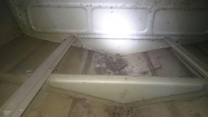

Всем привет, вобщем продавец зараза, продал эту лодку дороже хотя обещал мне.
Тут случайно вот что подвернулось, посмотрите пожалуйста фото, стоит ли связываться с таким вариантом?

Воб есть возможность взять четвертый Прогресс.
