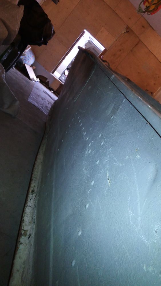

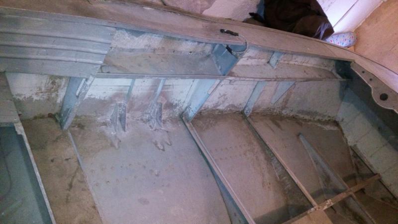

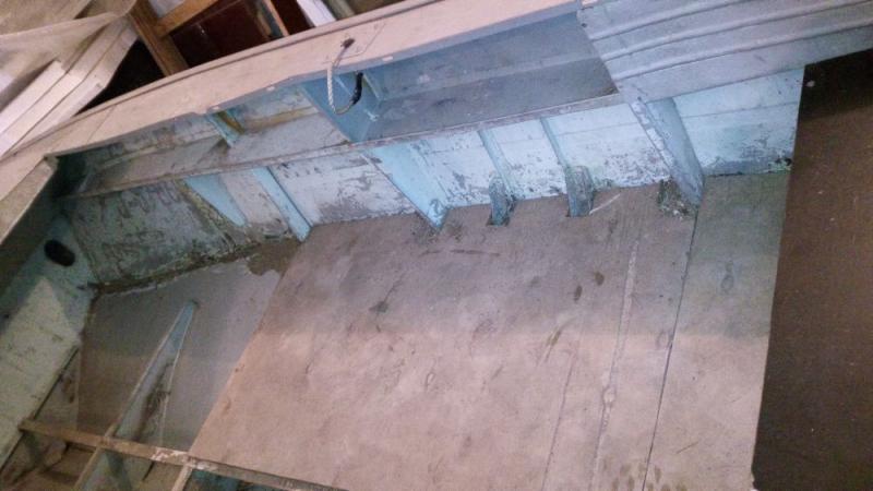

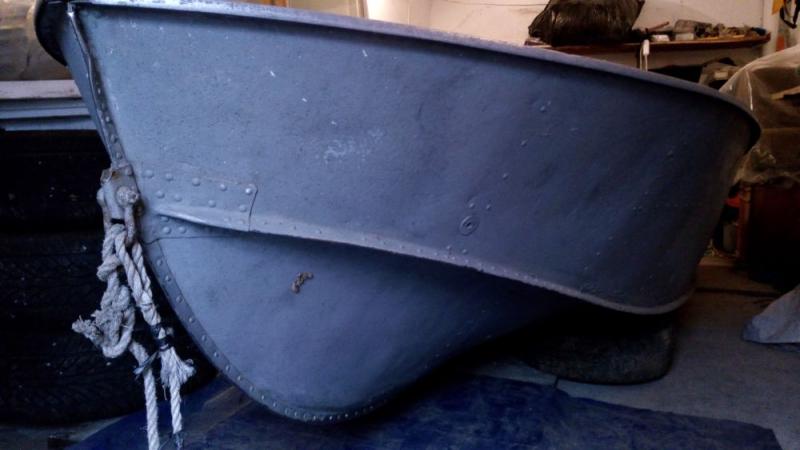

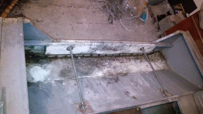

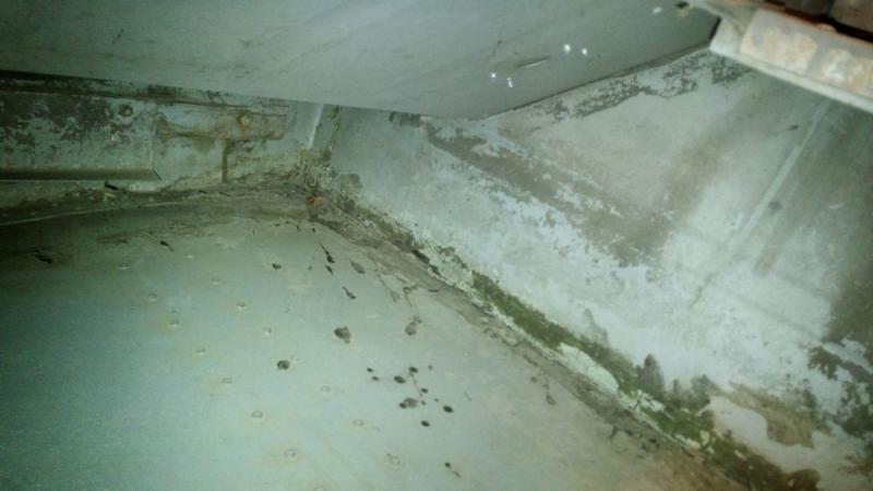

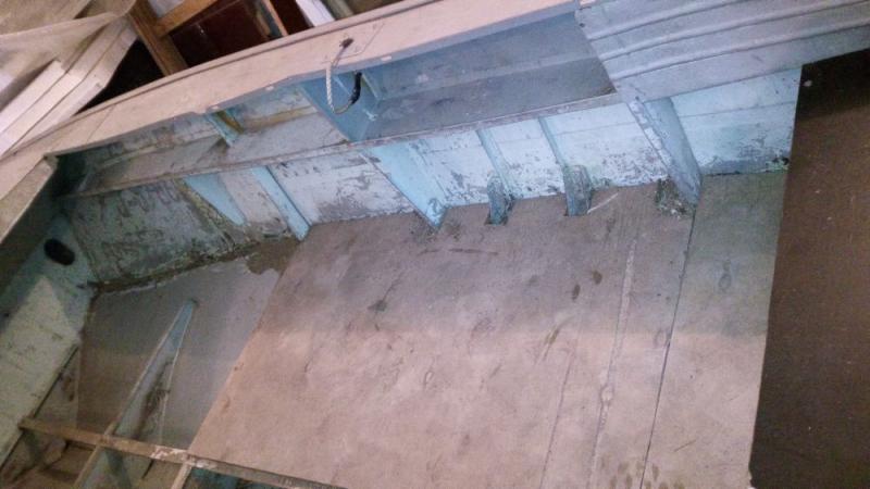

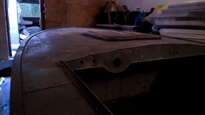

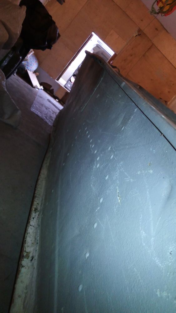

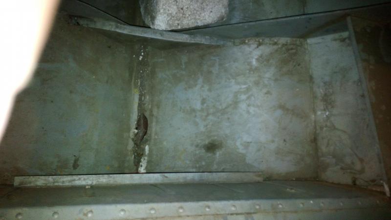

Сделал детальный осмотр лодки в гараже на предмет первоочередных действий.

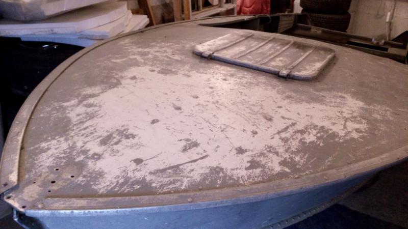

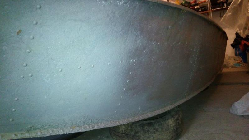

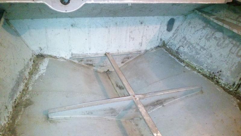

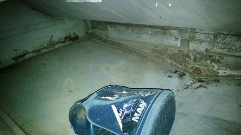

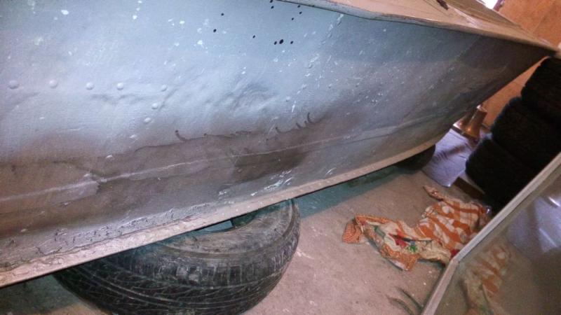

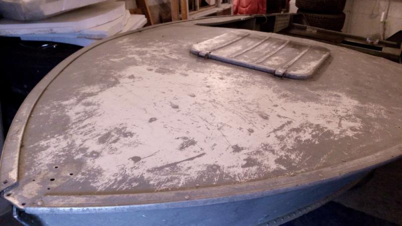

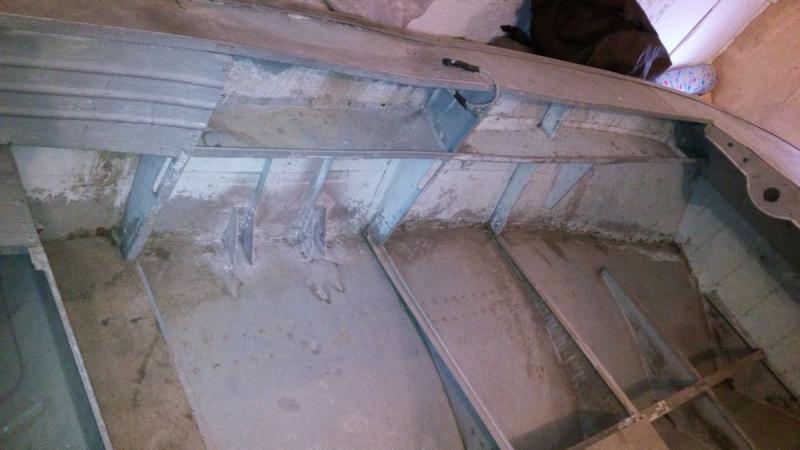

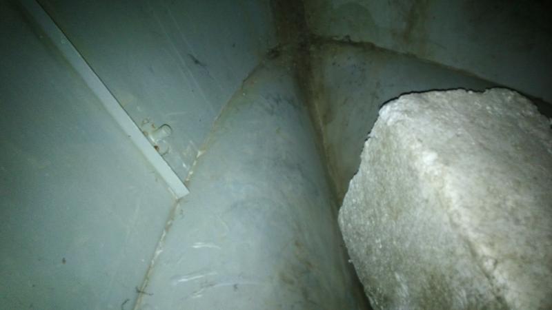

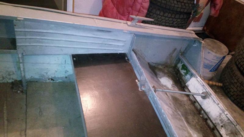

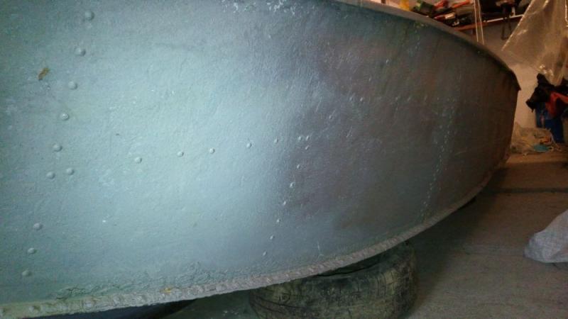

С днищем всё понятно, оно более-менее ровное и живое. Бортам конечно досталось, но по фото не сказать что они совсем ушатанные, вывести надо будет их. Силовой набор на месте, кое где придется заново проклепать. Пока не понял только что с углами внутри днища и бортов, чем то замазано. Борта сверху в районе уключин совсем жеваные, в некоторых местах даже клепок нет, одни дырки, на фото видно деформацию. Транец пока не понял что с ним делать. Точнее то что его и 2 шпильки разобрать и переделать надо будет это понятно. Носовой отсек тоже вроде живой. Впереди на носу видны дырки. Подозреваю там стояла лебедка. Короче работы предстоит много. Но сначала буду снимать старую краску. Лодке досталось от нерадивых владельцев.
Все работы буду производить по мере наличия времени. Дочь маленькая не дает в полной мере заняться процессом.

Надеюсь что так.
У меня вопрос: уголок который идет от носа к корме вдоль борта, это родной уголок или у меня самодел?
3 156
1 311
colombo-kamchatka сказал(а):
Надеюсь что так.
По фото-это родной.

Я тебе определил сроки ремонта. Нормальный корпус. А для своих лет так и вообще отличный. Сейчас "химики" тебе подскажут что делать с покраской.

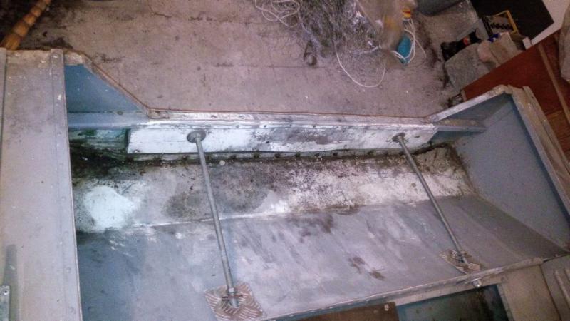

... Впереди на носу видны дырки. Подозреваю там стояла лебедка..
Уключина там была заводская, такая же как и на бортах у транца(только с основанием другой формы), и около лобового стекла ещё пара должна быть, чтобы грести удобно было опустив ноги в "бомболюк" :good: ...

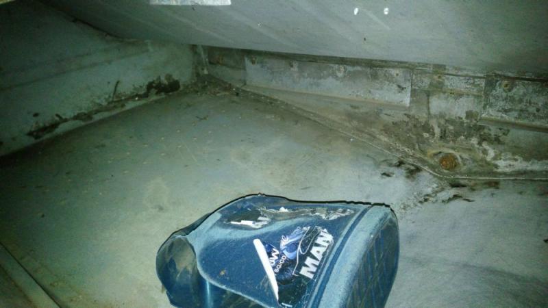

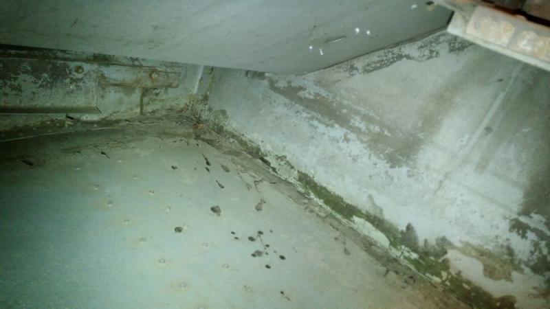

Очень плохо видно на фото, но кажется на скуловом стЫке изнутри корпус "пошел" гнить :(
з.ы. ...а лебедки там и в помине не было :pardon:
colombo-kamchatka
01.07.2013
91
Петропавловск-Камчатский
Ахиллес 3,3
Эвинруд 15
Дима, понял насчет дырок в носу, спасибо за разъяснения.
Насчет скулового стыка изнутри, только очистка всё покажет(((
20 940
1 282
Коля, всё сделаешь. Это же ПРОГРЕСС-4!!!! Крейсер! Обрати внимание, у него всё доступно. Всё просто. Стык очистишь обработаешь и закрасишь. Больше оптимизма.

Да злюсь потихой. У нас лето короткое, времени пока совсем нет, хочу за лето полностью очистить, отремонтировать где необходимо, загрунтовать и покрасить корпус. Чтоб следующей весной начинать потихоньку его укомплектовывать.
Пока закупаю кор.щетки и на болгарку насадку для очистки краски. Насчет смывки начитался, не очень пока горю желанием ее покупать, особенно с учетом ее необходимого объёма и цены у нас. Хочу пока всё-таки просто попробовать почистить щетками.
20 940
1 282
Болгарка быстро выбьет все "дохлые" клёпки.
colombo-kamchatka
01.07.2013
91
Ахиллес 3,3
Эвинруд 15
Дак может это наоборот хорошо, знать буду которые сдохли, чтоб сразу переклепать. Или лучше с болгаркой не эксперементировать?
20 940
1 282
А кто сказал то плохо? Так убидительнее
.... Или лучше с болгаркой не эксперементировать?
ИМХО такое состояние только болгаркой с корщеткой, чтоб не оставалось сомнений в состоянии корпуса :yes:

Интересно, вместо смывки Боди можно использовать керосин или уайтспирит? Или хана металлу?
20 940
1 282
Металлу ничего не станет. Но и краска останется.

Скреби болгаркой. Так надёжнее. Вскроются все изъяны.

Понял. Просто читал что защитному анодному слою тогда хана придет когда болгаркой буду работать. Или с моим корпусом это уже не актуально? Ну т.е. можно драть по полной, содрать всё до металла, а потом кислотным грунтом или грунтом эп215 для алюм. сплавов закрывать?

Правильно,не актуально,ободрать и по нормальному правильно покрасить

Был седня в гараже (выкроил полчаса), пока предварительно попробовал обычной метал. щеткой потереть на носу, бока, транец. Вобщем вроде ржавчины не увидел. Что делать? В понедельник собрался уже болгаркой драть все подряд, думал у меня везде все плохо и коррозия, а оно во как. Блин, боюсь с боков и днища анодный и плакитный слой совсем содрать. Что делать, я запутался. Или уже похрен, драть все подряд. Подскажите пжлста господа профи.
