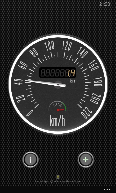

Ну вот небольшой промежуточный итог
Накинул дистанцию с мотором, сел на бак и вот они другие ощущения от лодки. Скорость 38 км.ч при условии отсутствия реданов и необработанной поверхности лодки. На самом деле страшно было выходить на цент реки т.к. лодка все же из пенопласта, но страхи быстро прошли и ничего не отвалилось :-D
Дальше приклею реданы, сделаю козырек и за шпаклюю.
Ну и самое мозговзрывающее это масса 49 кг.
