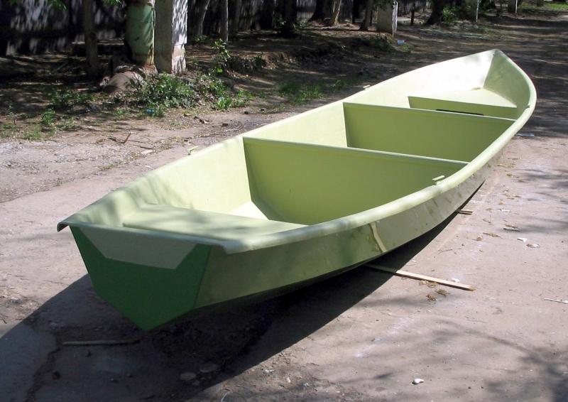

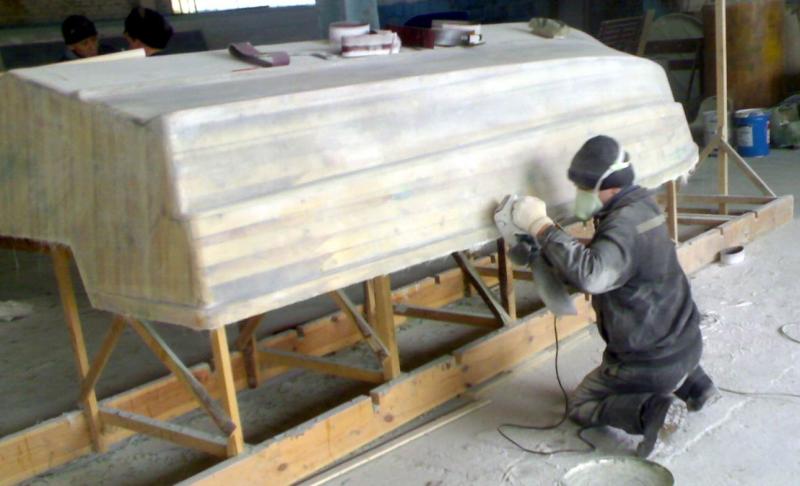

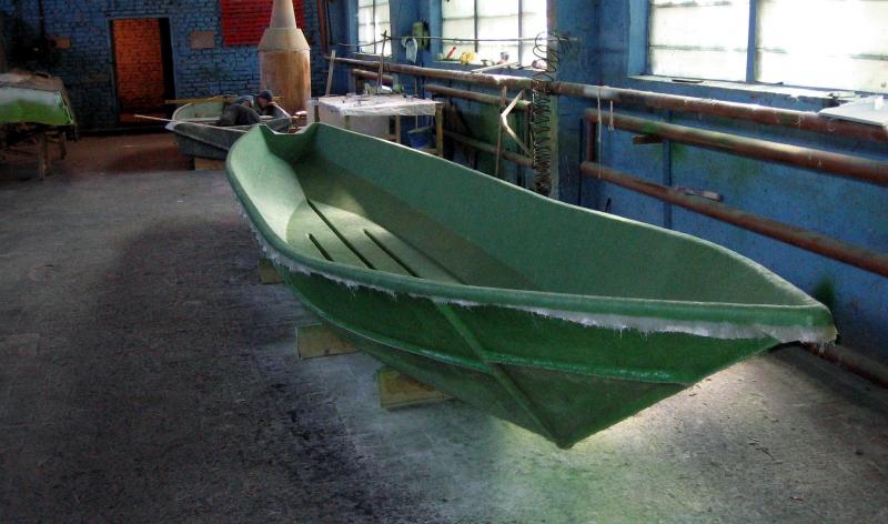

Возможно, что при использовании стекломата и стеклорогожи количество слоёв снаружи можно уменьшить... Снаружи - два, изнутри борт - 1, днище - 2 (если пенопласт действительно твёрдый). И можно набор не делать совсем.
Чтобы Вы не подумали чего... опыт:

Возможно, но у Вас матричное производство и не надо выравнивать внешний слой. Возможно я и не прав, но стеклоткань мне кажется прочнее стекломата. Ну и я уже купил в пол цены рулон стеклоткани.

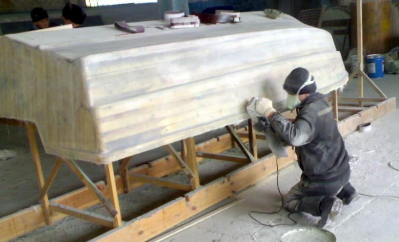

Все прекрасно понимаю с ТОЛЩИНОЙ, но хочу сделать так опираясь на расчетную массу до 60-65 кг.
Со стекломатом я считаю надо работать в матрице когда нет пределов по массе, не хочу потом накладывать кучу шпаклевки или заниматься вышкуриванием как Ваш коллега на фото.
