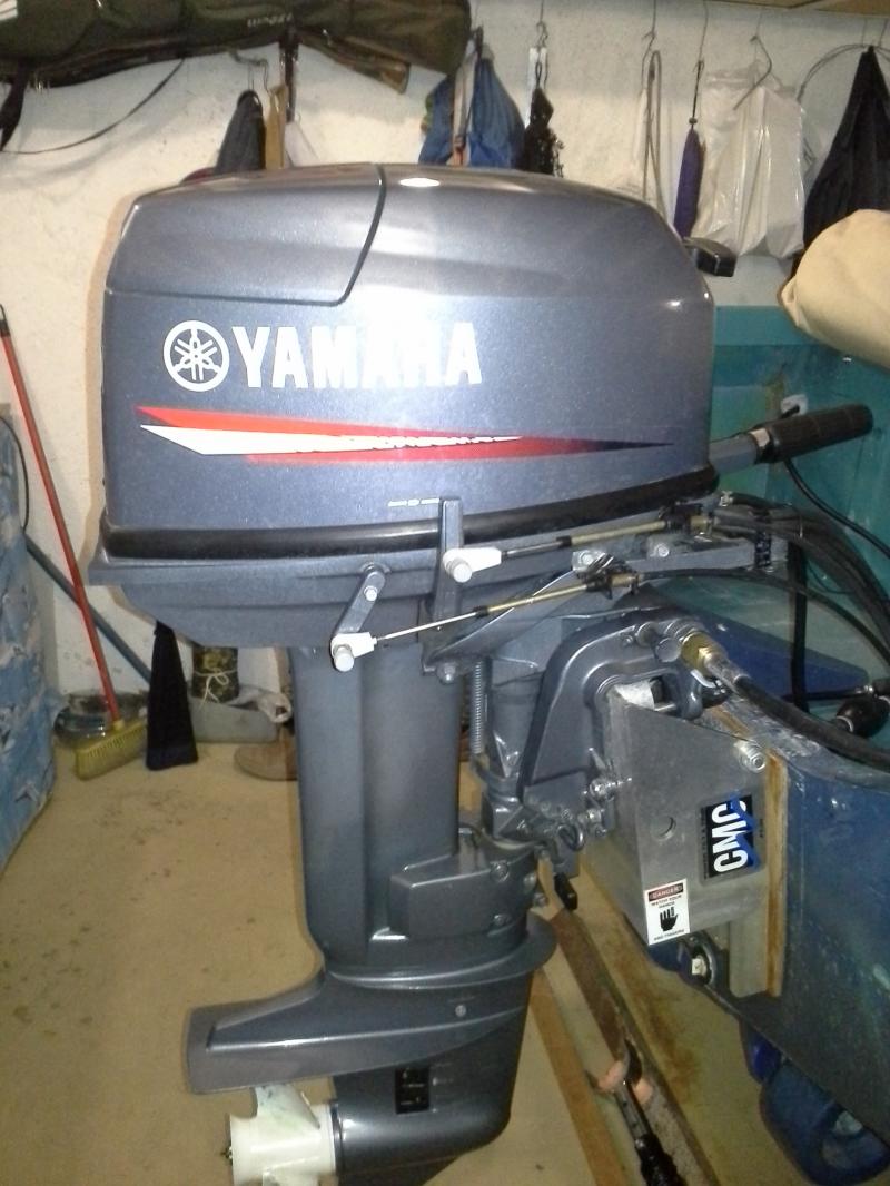

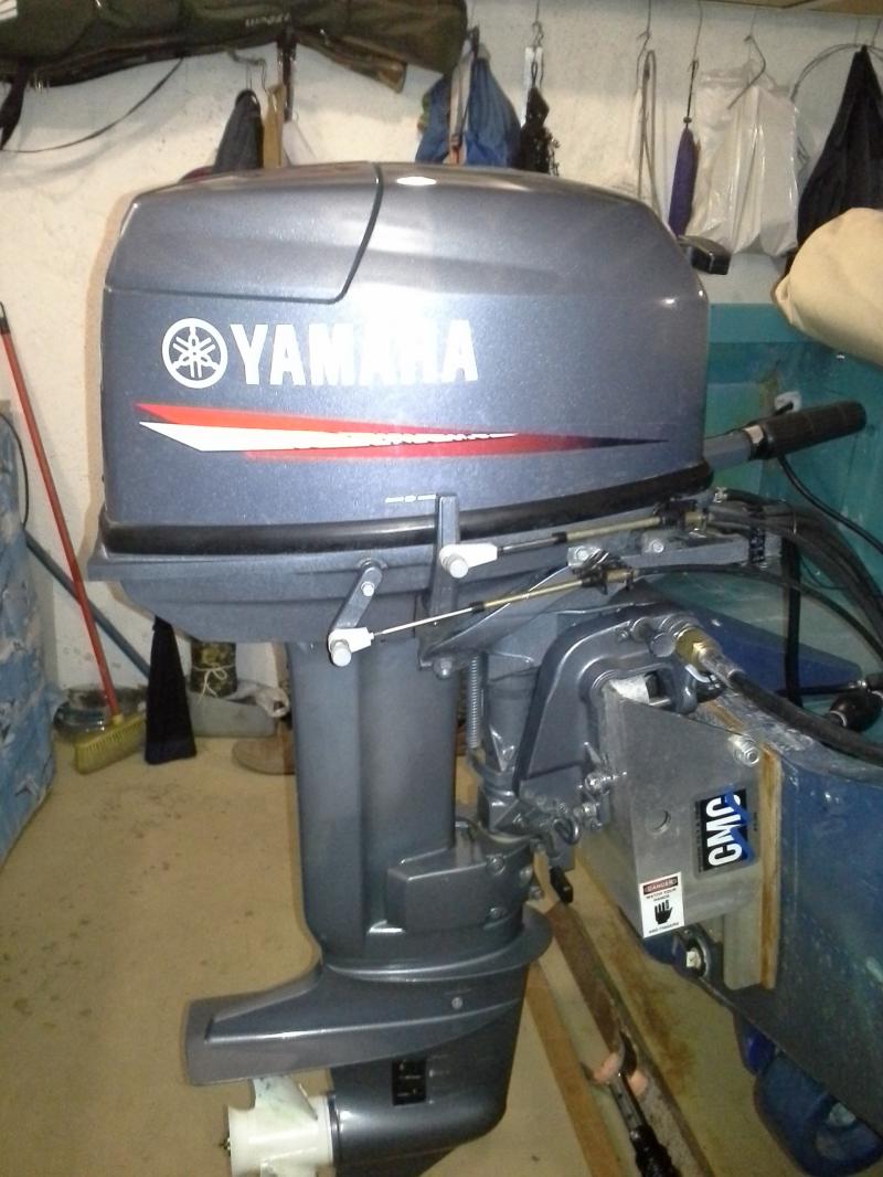

stingray420
yamaha30
добрый день а можно фото реальных владельцев кто устанавливал гидроподьем с Ямахой 30
