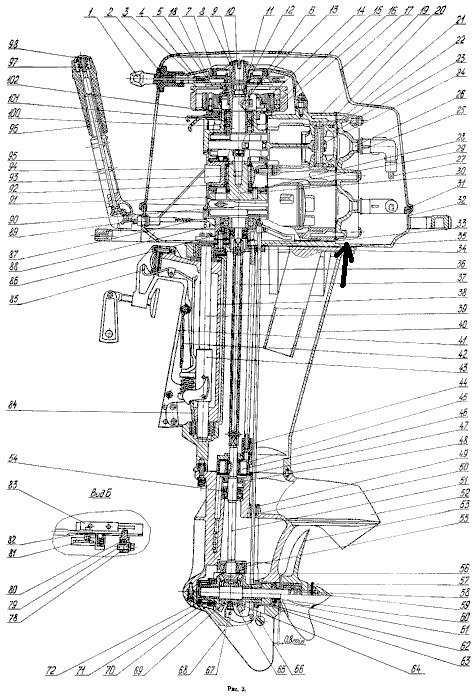

Простите не понимаю как расточить вихрь-25 под 92 бензин если голова 2 болтами к поддону крепится?
LUZER
08.05.2011
661
Голова к плечам должна крепиться......
vl185
24.04.2012
26
Влад
Прогресс - 2
Вихрь 25
LUZER
08.05.2011
661
vl185 несовсем понятно какие болты тебе помешали...
vl185
24.04.2012
26
Влад
Прогресс - 2
Вихрь 25
Голова, вот здесь, крепится к поддону 2-мы болтами, если снять 1,7 мм будет перекос.
P.S. Это правда если я правильно понял где 1.7 мм снимать.
LUZER
08.05.2011
661
Да я понял что за болты, точил на 30 там таких проблем невозникло, за их отсутствием...убирать их наверное нестоит, думаю надо доработать отверстия в поддоне...
vl185
24.04.2012
26
Влад
Прогресс - 2
Вихрь 25
Была такая мысль, но мотор один и голова одна, хотелось бы знать точно что делать.
LUZER
08.05.2011
661
Вихрь это такой мотор где все доработки делаются по месту и в зависимости от возможностей...так что резонный вопрос кто и как решил сию проблему...
