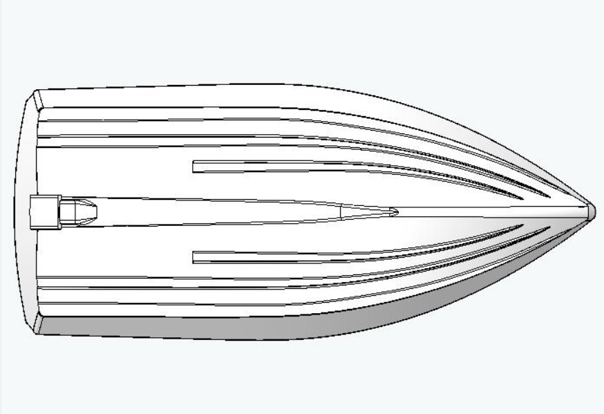

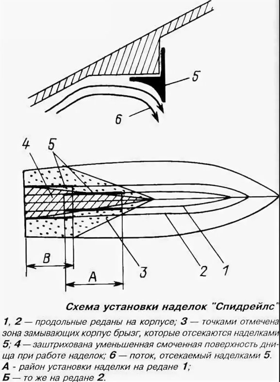

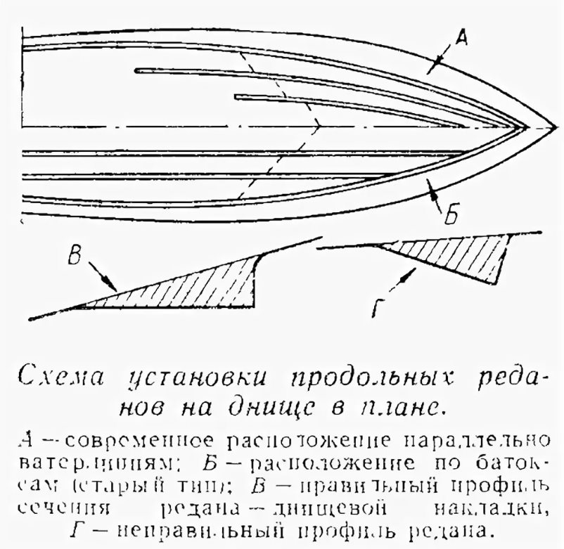

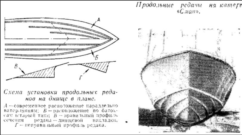

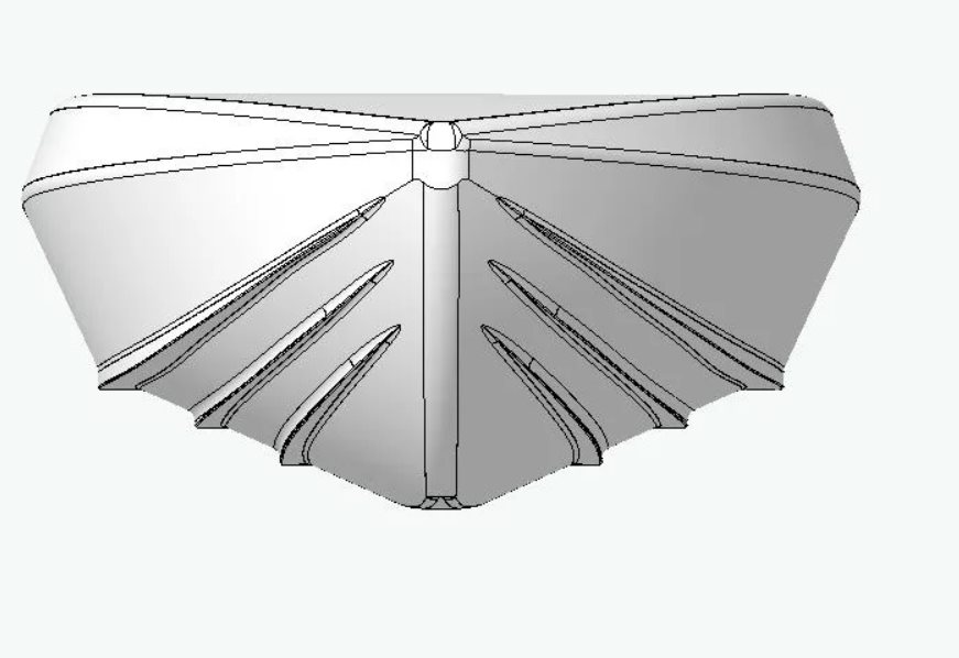

2 100
Думаю не пожалеешь! :drinks:

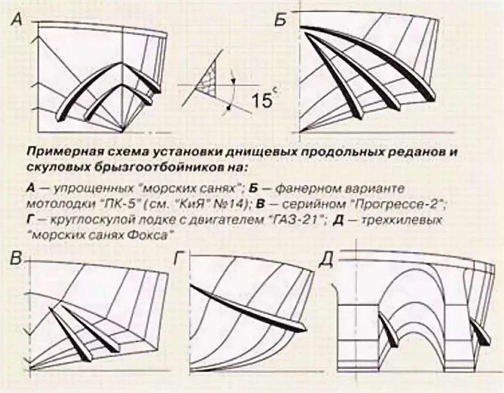

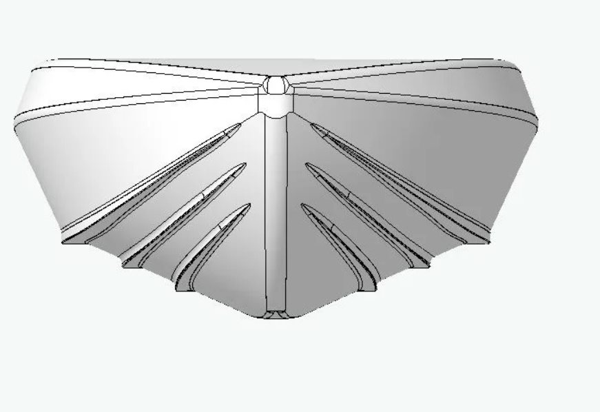

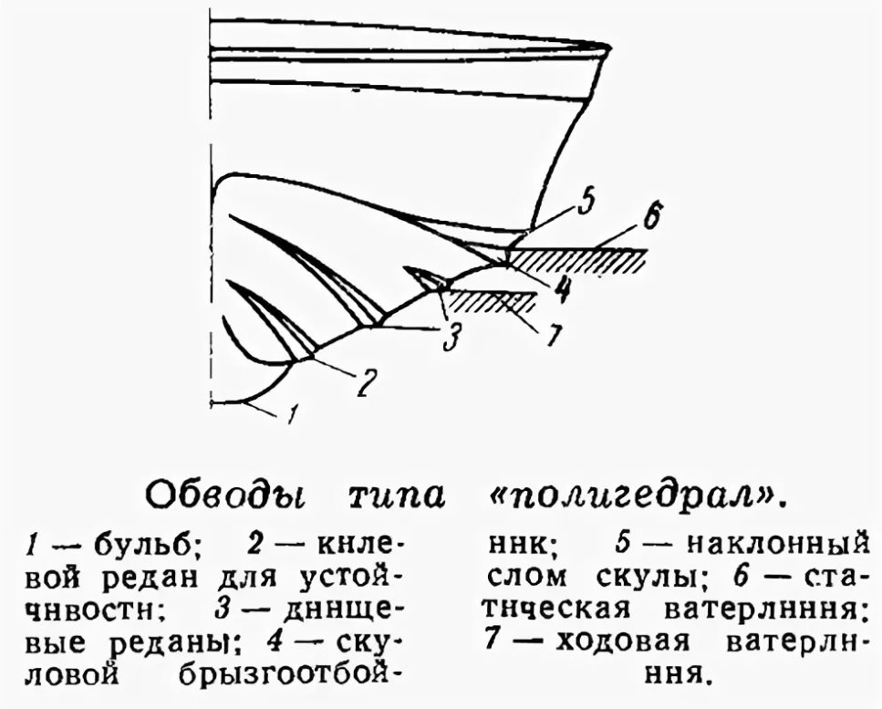

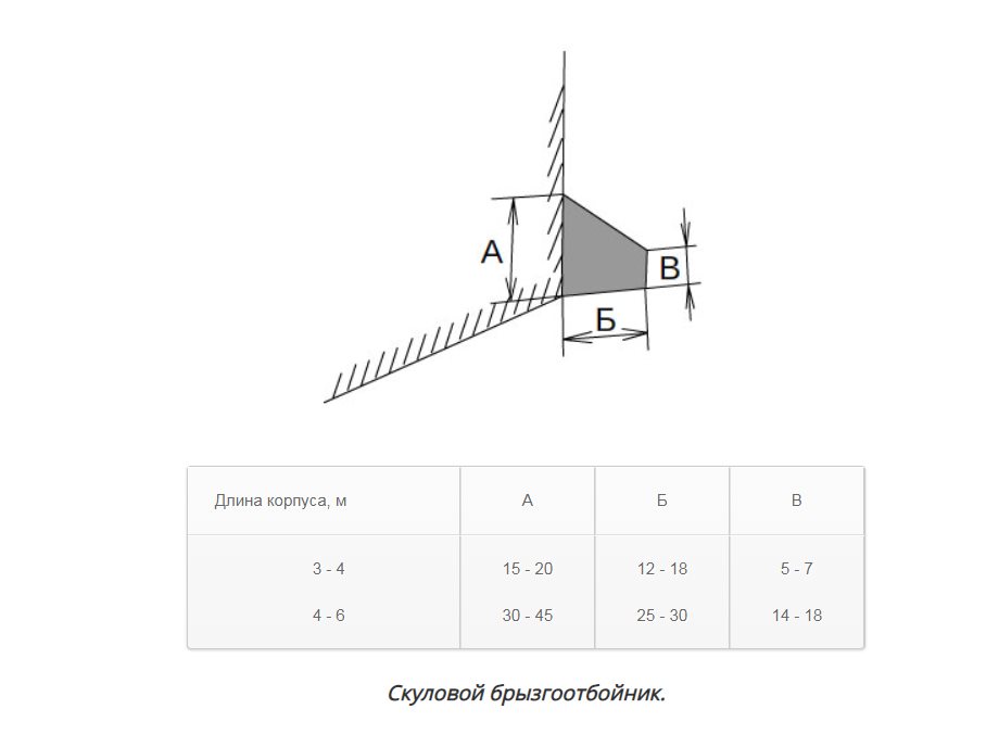

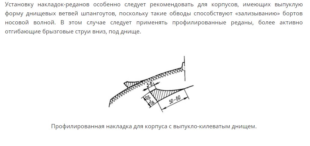

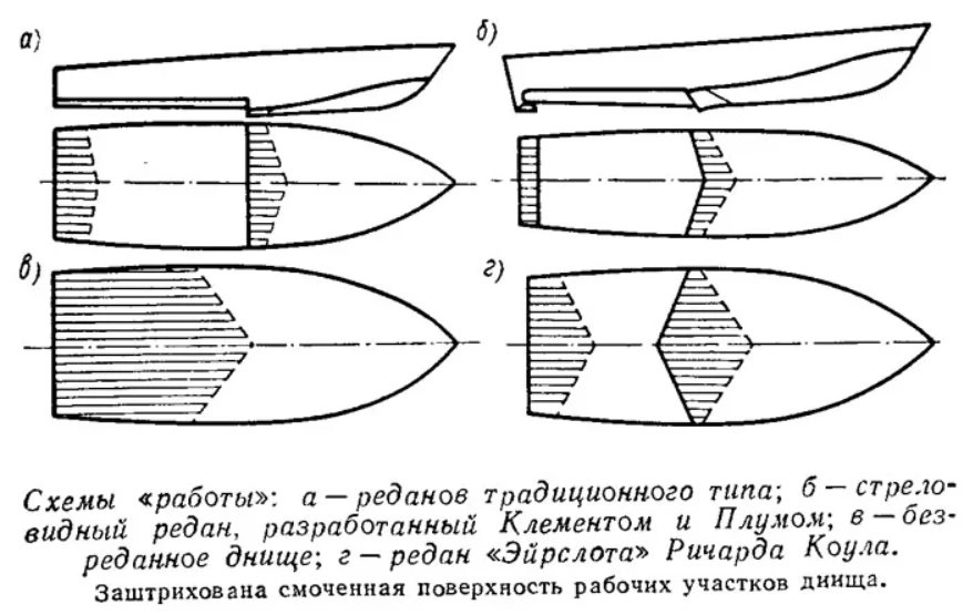

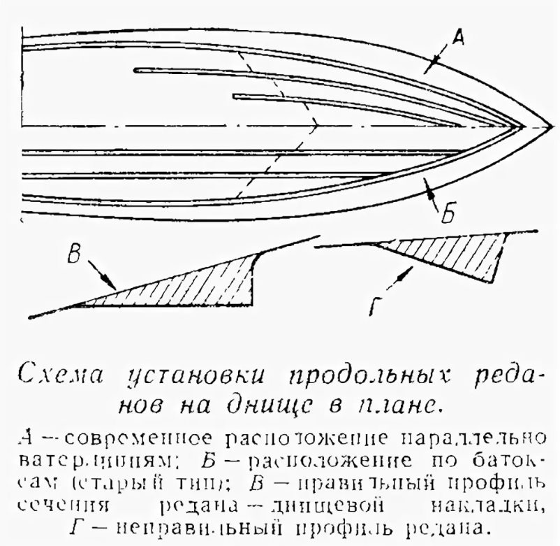

Из ранее замеченных "закономерностей" - чем мощнее мотор, тем уже можно ставить реданы и наоборот, т.е. для твоего к-та лучше ставить реданы с макс рекомендованной ширины.

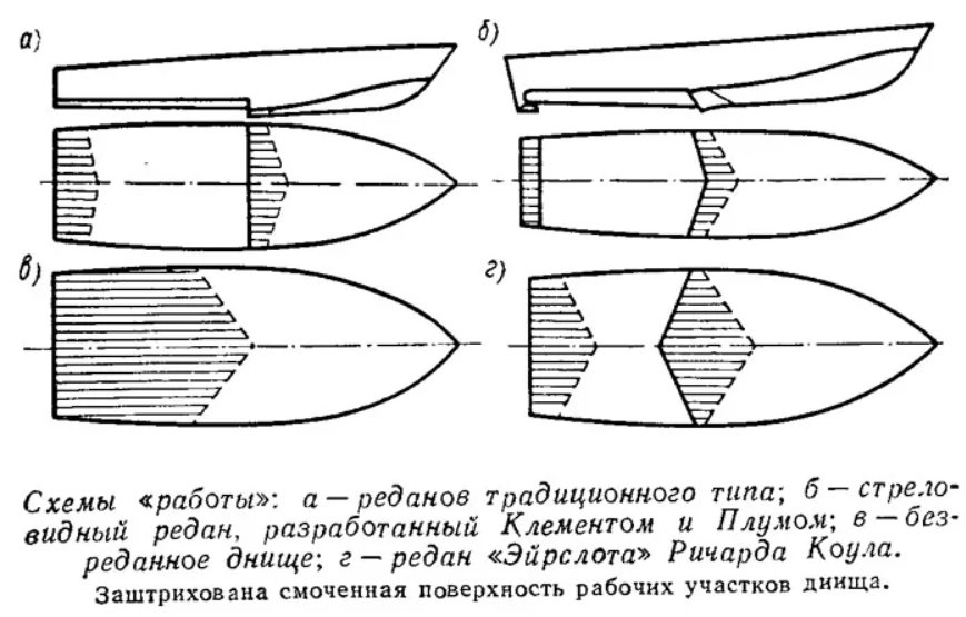

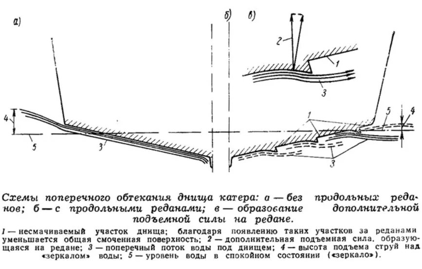

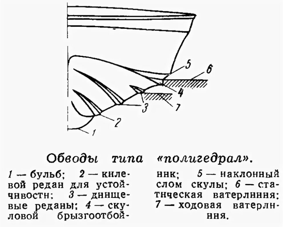

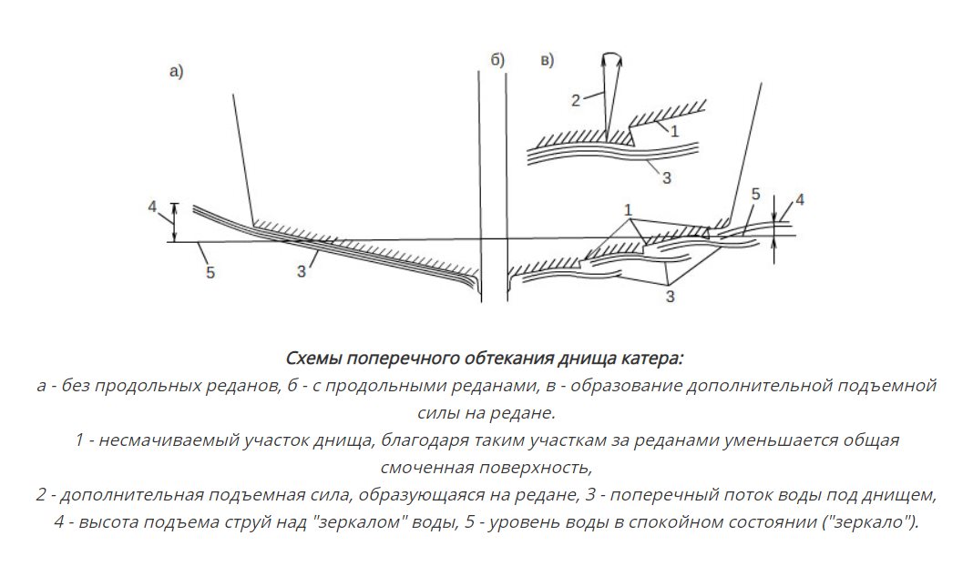

Вот подборка "картинок" про реданы, для размышления и понимания процессов:
164561 164563164564 164565 164567164566 164569164568 164570 164571 164573164572 164575164574
З.Ы. что то всё перемешалось, но пофиг, понятно надеюсь будет и одна картинка со схемой поперечных реданов под руку попалась-).

2 100

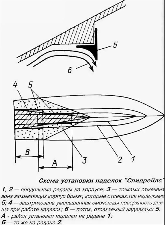

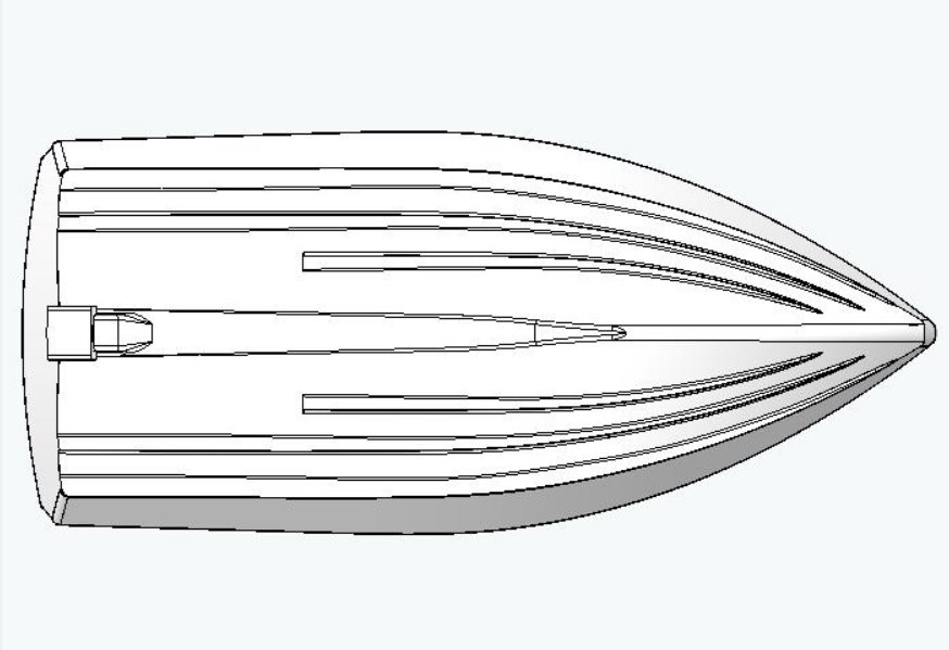

Добавлю - кмк, принцип наделки "Спидрейлс", будет эффективен на корпусе с гидролыжей,
в т.ч. и гидролыжей, с туннелем под водомёт, вот об этом речь:
164576
Имхо, гидролыжа, реданы и спидрейлс, должно быть отличное сочетание.
К сожалению, проверить на практике пока нет возможности, только теории и "чуйка" :snimau shlyapu:
А у меня как раз будет возможность и желание "заточить" специально купленный под водомёт Крым М.
Спидрейлсы- что это? никогда о таком не слышал. Пойду у гугла спрошу...)))

2 100
2 100
А у меня как раз будет возможность и желание "заточить" специально купленный под водомёт Крым М. Спидрейлсы- что это? .....
Так я для тебя эту "мызль" и подкинул :drinks:
"Спидрейлс" - наделка на редан, формирующая отбрасываемый реданом поток.
В куче фото которое выше, всё есть и принцип работы понятен, посмотри внимательно, вникни в "материал", вот оно:
164580

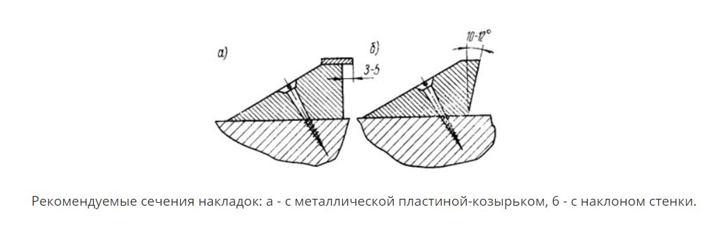

2 100

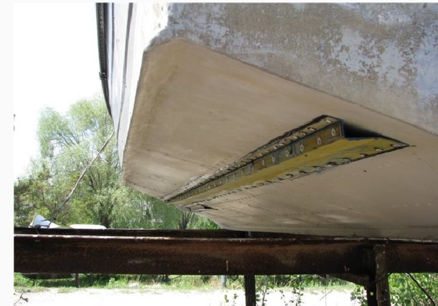

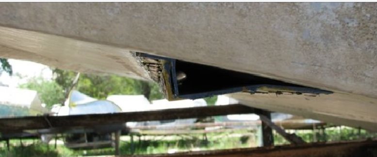

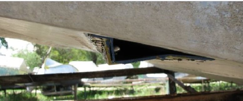

Будут, только не будут полноценными реданами, без доработки.
Из уголков можно собрать редан, на каждый редан нужно 2 уголка.
Вот пример сборки:
164582 164583

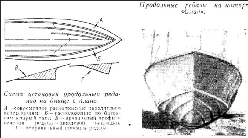

правильную фотку выложил, если не клепать а варить, то второй уголок не нужен...
2 100
Володя
@59RUS

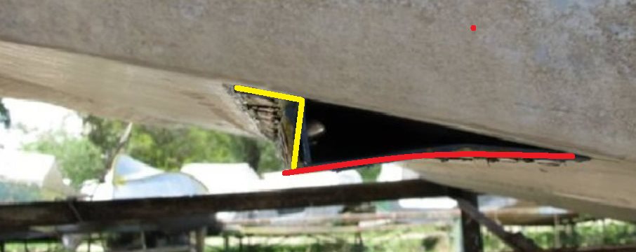

Если без клёпки, а со сваркой или клёпка+сварка, то "совсем правильная форма профиля" редана должна быть такая:
164592
  • жёлтым уголок
  • красным полоса (именно с перехлёстом через уголок)
  • сварка по обе стороны стыка уголок\ полоса в разбежку\ шахм.
