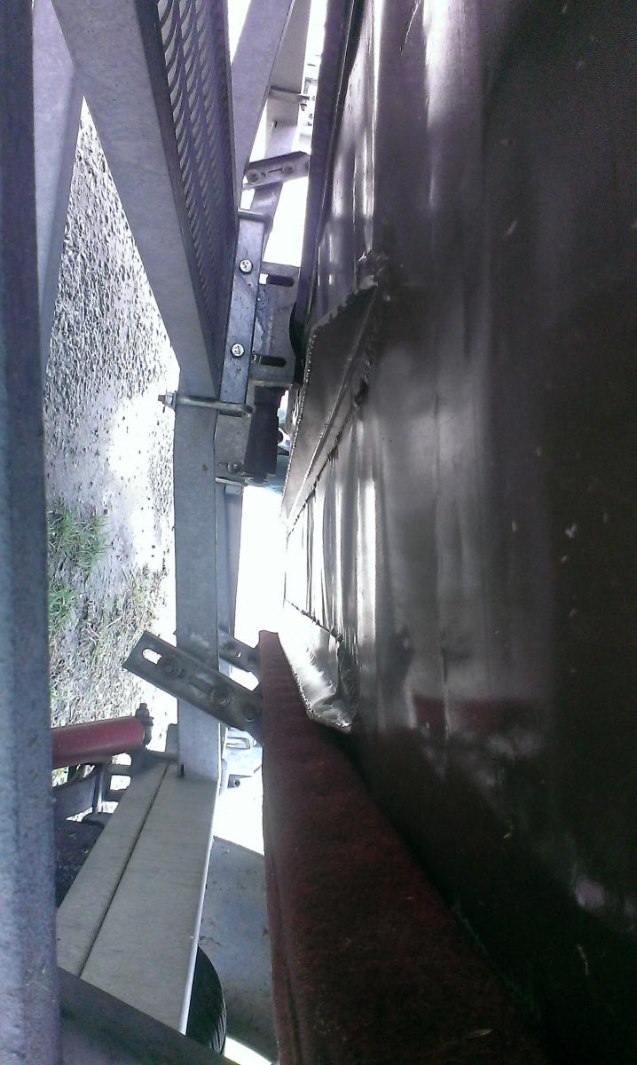

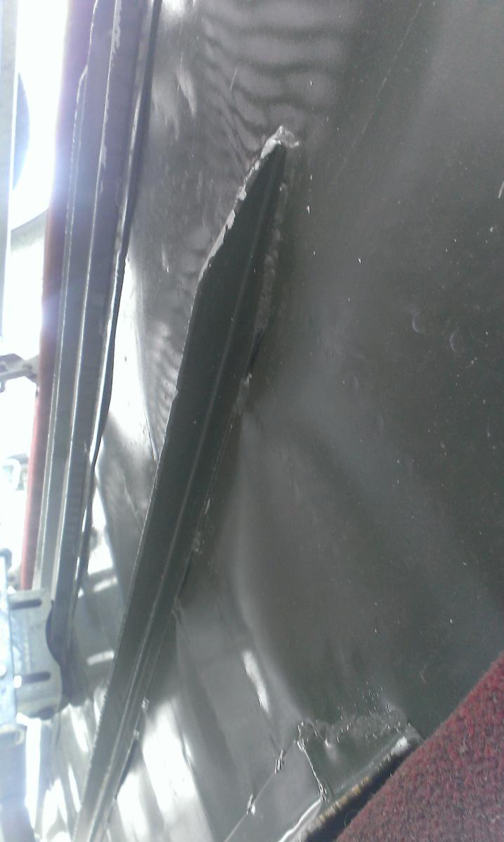

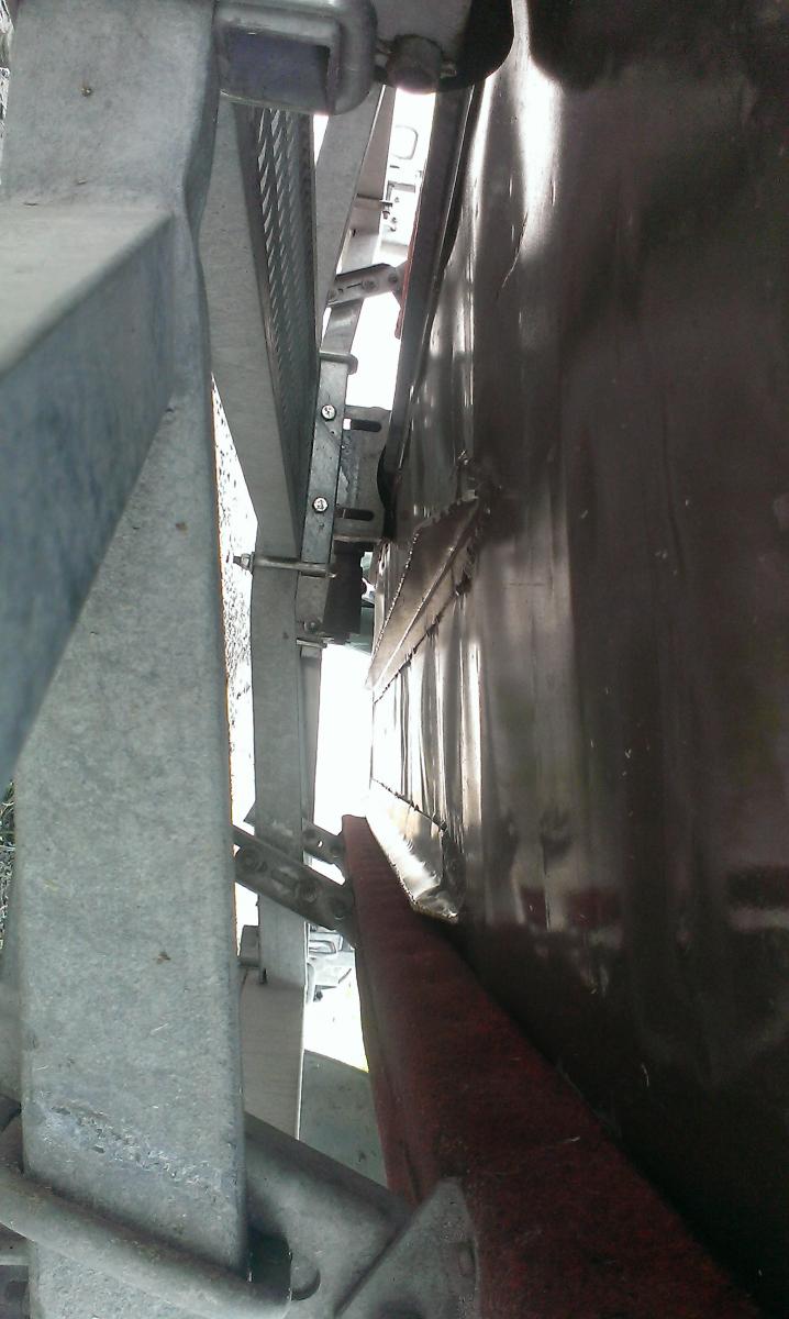

Сделал еще пару фоток для Вас на выходных!!

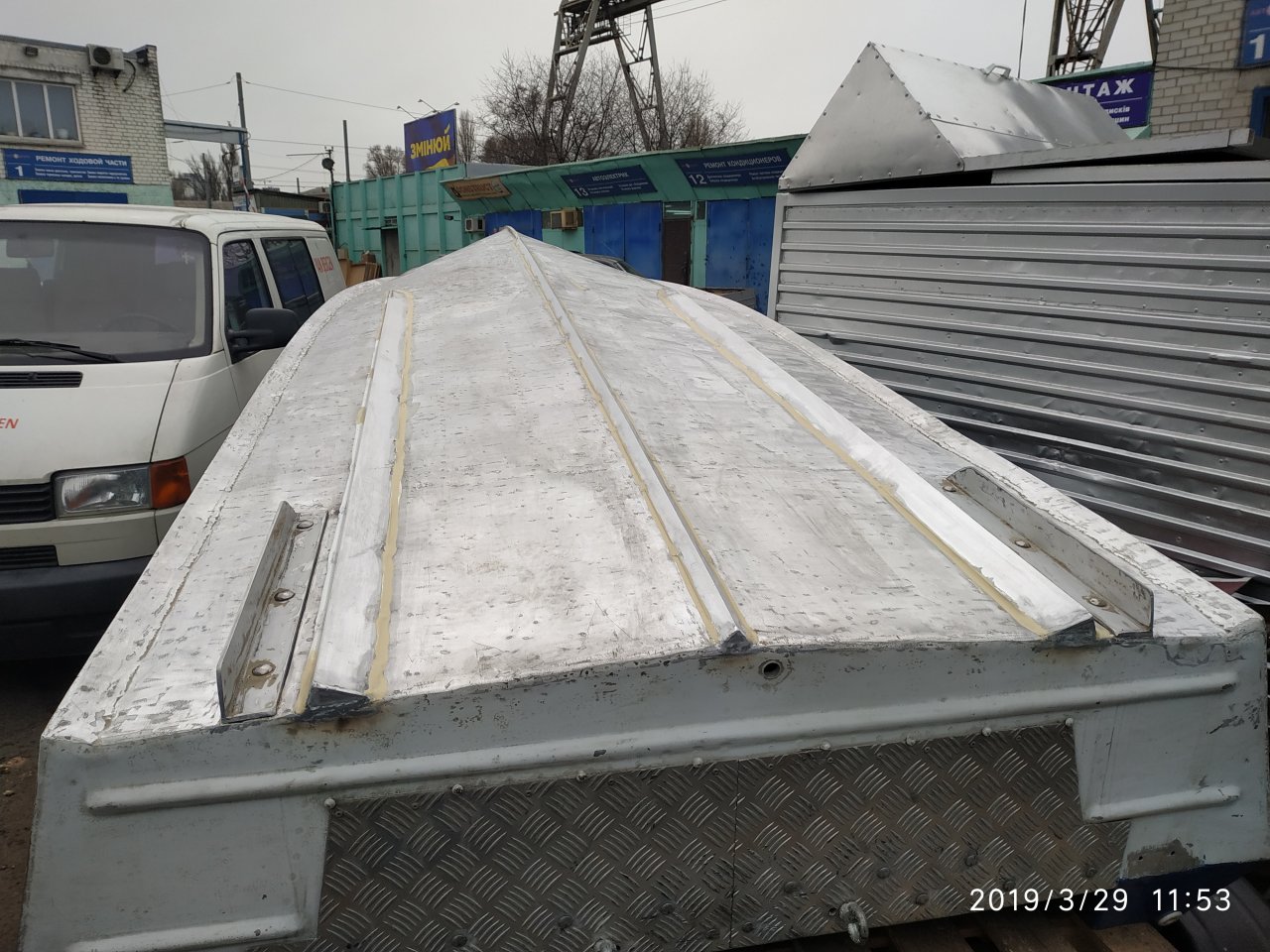

MAZYA.А как сейчас в повороты входишь снос кормы есть или ваще нет.
MAZYA
26.03.2013
241
КРЫМ М
Вихрь 40, 30, 25, Suzuki 15, Yamaha F 60 CETL
Сносов нет! :good: Но особо и ничего не изменилось, если верить приборам, даже вроде хуже стала на глиссер выходить. :evil: :evil: Чего так - не пойму!! :eek: :eek: :eek:
победа
04.03.2011
1 539
Мercury-50 ELPTО
Ваши реданы на плоском Крыме может оправдать только одно, выровнять "убитое" днище, ну хоть как то! А так это идентично спойлеру на крышке багажника у переднеприводной машине!

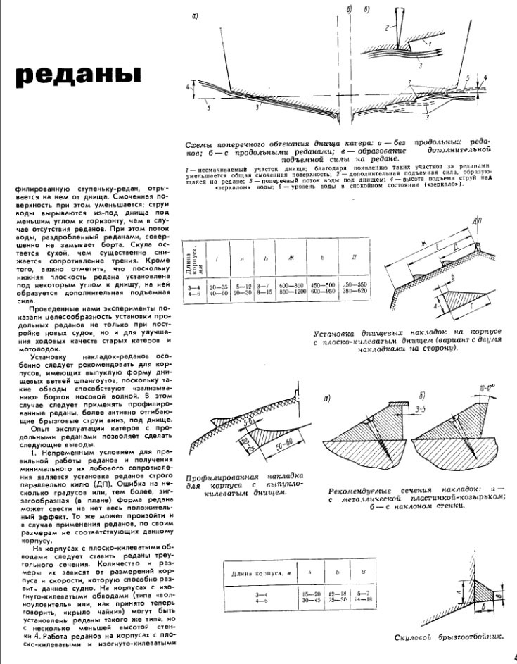

Так а гидрошайбы на таком корпусе скорости не прибавят. Только устойчивость в поворотах. А еще лучше подровнять/шлифануть кромки.
А что касается именно реданов, то в умной книжке сказано, что "при угле килеватости меньше 10 градусов устройство реданов нецелесообразно".

уголки зря а реданы 1.5-1.6м от транца сам увидиш на воде
Уголки-гидрошайбы действительно зря добавил , если не между фишками гонять , мощность мотора сожрут , а реданы до транца в этом не чего плохого не вижу если мотор не бешеной силы.
Полностью согасен , но как плюс добавят прочности днищу и на курсе устойчивее будет.

курсовую дает киль (господа постройте пару корпусов и вы будете намного сообразительней)
Когда два корпуса это серьезно , а когда за сотню - и ,,соображалка подводит и не вспомнить можно,, .
Амур-Восток для примера .

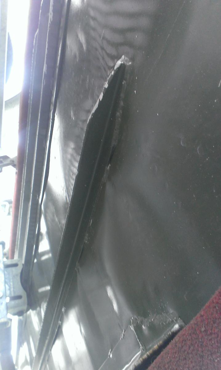

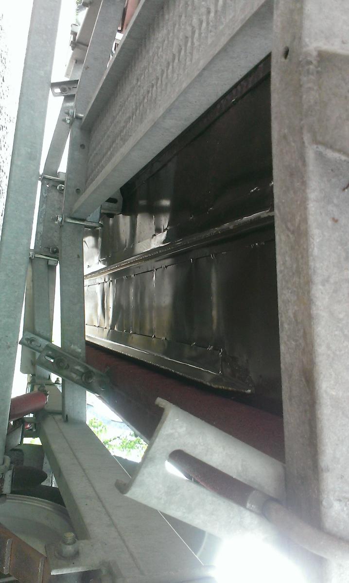

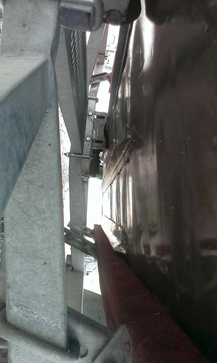

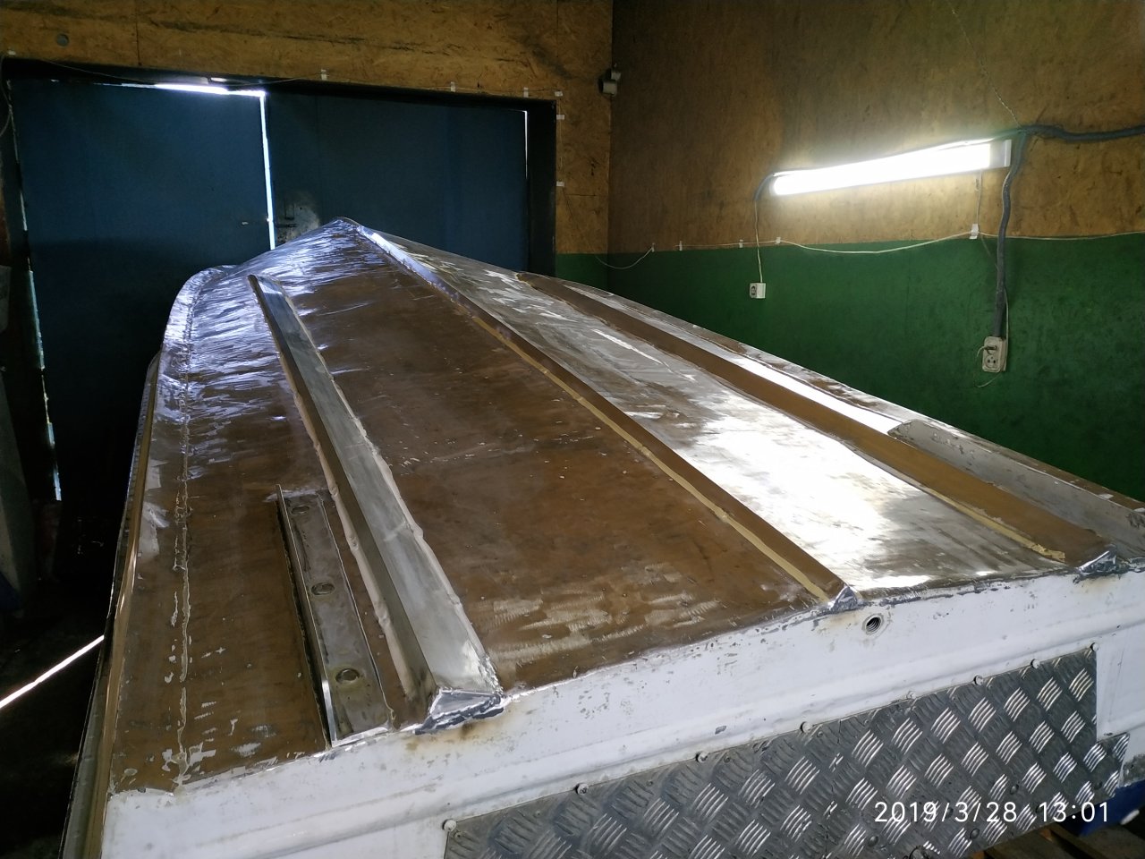

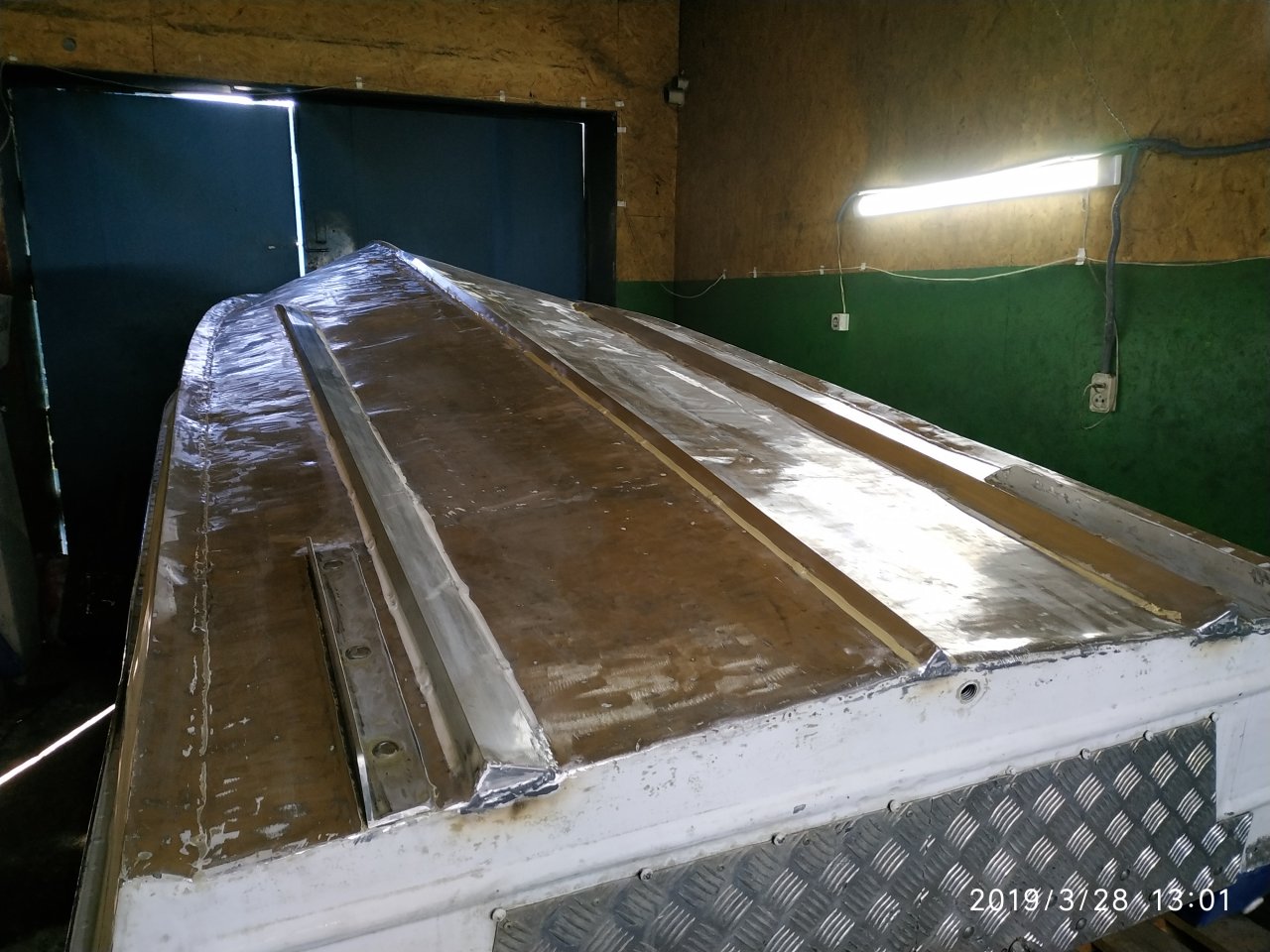

Варил реданы на одном из своих крымов, совершенно не зря! Правильно установленные реданы создают дополнительную подъёмную силу и улучшают управляемость Крыма. плоскость редана нужно устраивать таким образом чтоб она (плоскость) была примерно параллельна уровню воды или близко к этому. Пример - это лодка Крым 3 с "правильными" реданами. А "не правильные" реданы на том же крыме 3 только уменьшают проскальзывание корпуса в поворотах и создают дополнительное сопротивление. Всё вышесказанное моё имхо
Фото в студию и размеры

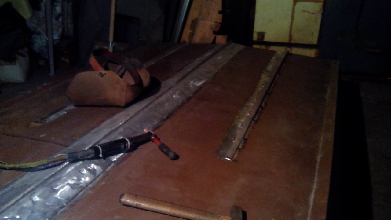

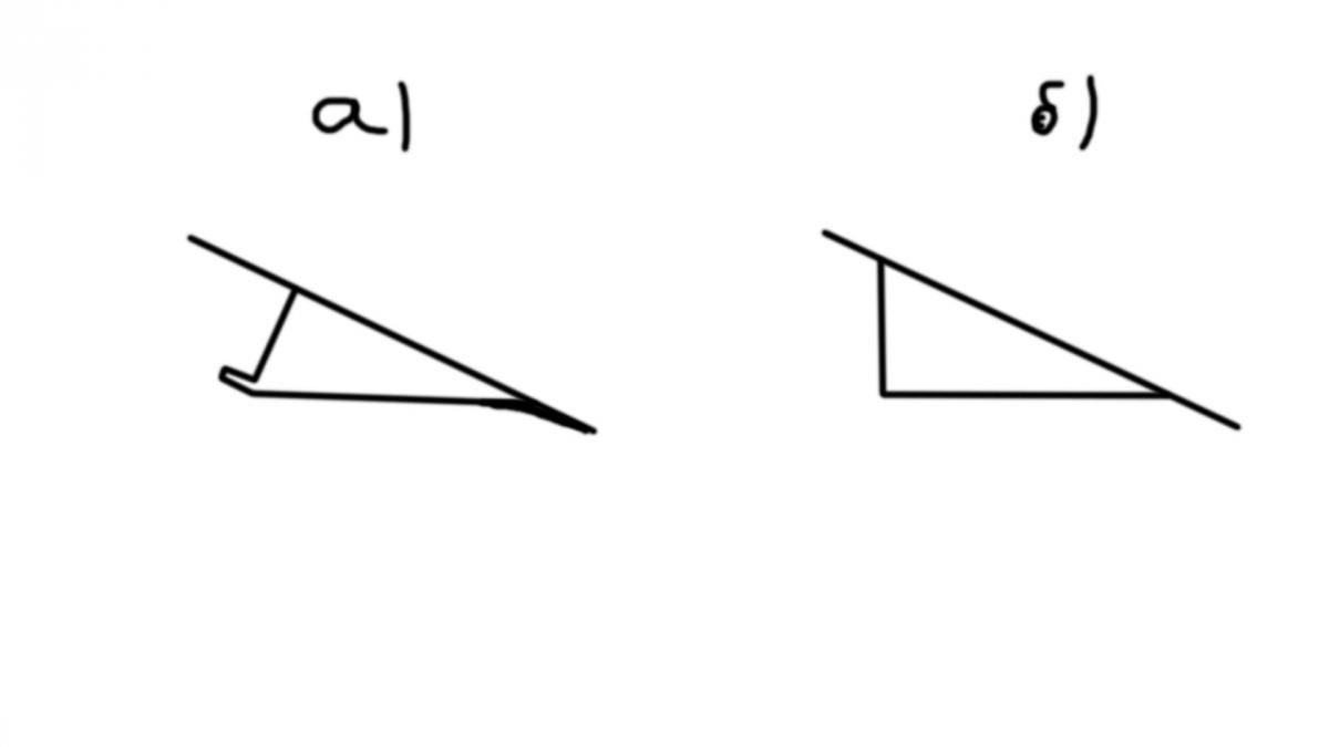

Размеры точно не скажу в 2015г. делал.... Уголок брал АМГ 50х50х4 мм. и одну полку срезал болгаркой вдоль, варил сплошняком (дно всё повело))))) Размеры (соотношение сторон) брал иэ этой статьи.
А толк появился. У меня днище ровное даже ложки нет

Толк есть:
  1. Днище укрепишь - это 100%
  2. управляемость улучшишь - 100%
  3. на счёт увеличения скорости не скажу , ибо до установки реданов на этом корпусе не ходил, тк. приобрёл в январе и сразу начал реконструкцию.
После реконструкции ходил под тох М 40 С. дистанция., скорость пустой лодки около 43-45 км\час (Дно достаточно мятое, в том числе из за сварки),
Потом ходил на этом корпусе под Меркурий 20 л.с. 4х такным, скорость в пустой лодке 40 -41 км\час Винтами не игрался.
Одновременно с этим крымом, испытывал ещё один свой крым с (хорошим ровным дном, без реданов) Скорость под меркурий 20 л.с., 4х тактный - 44 км\час. на не полной тапке (апрель, волна с барашками, я на румпеле, побоялся вылететь из лодки), думаю на полной тапке пару км\час бы ещё добавил....
Мой вывод: Реданы крыму нужны однозначно, но каждый решает для себя, нужно ли ему это, т.к. стоимость аргонной сварки совсем не дешевая.

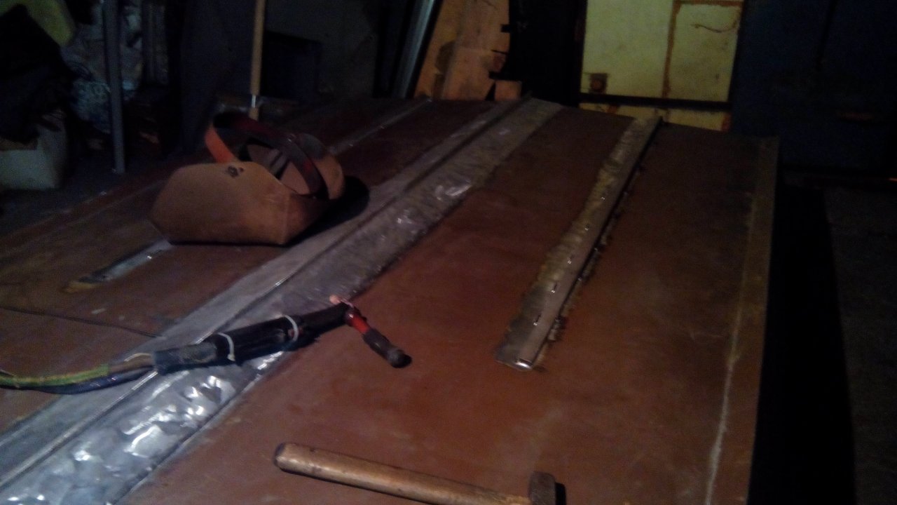

P.S. Реданы варить прихватками по 20-30 мм. в шахматном порядке, (ни в коем случае не сплошняком!,) и присадку брать для АМГ, а не провод электрический...)))))
2 111
........т.к. стоимость аргонной сварки совсем не дешевая.......

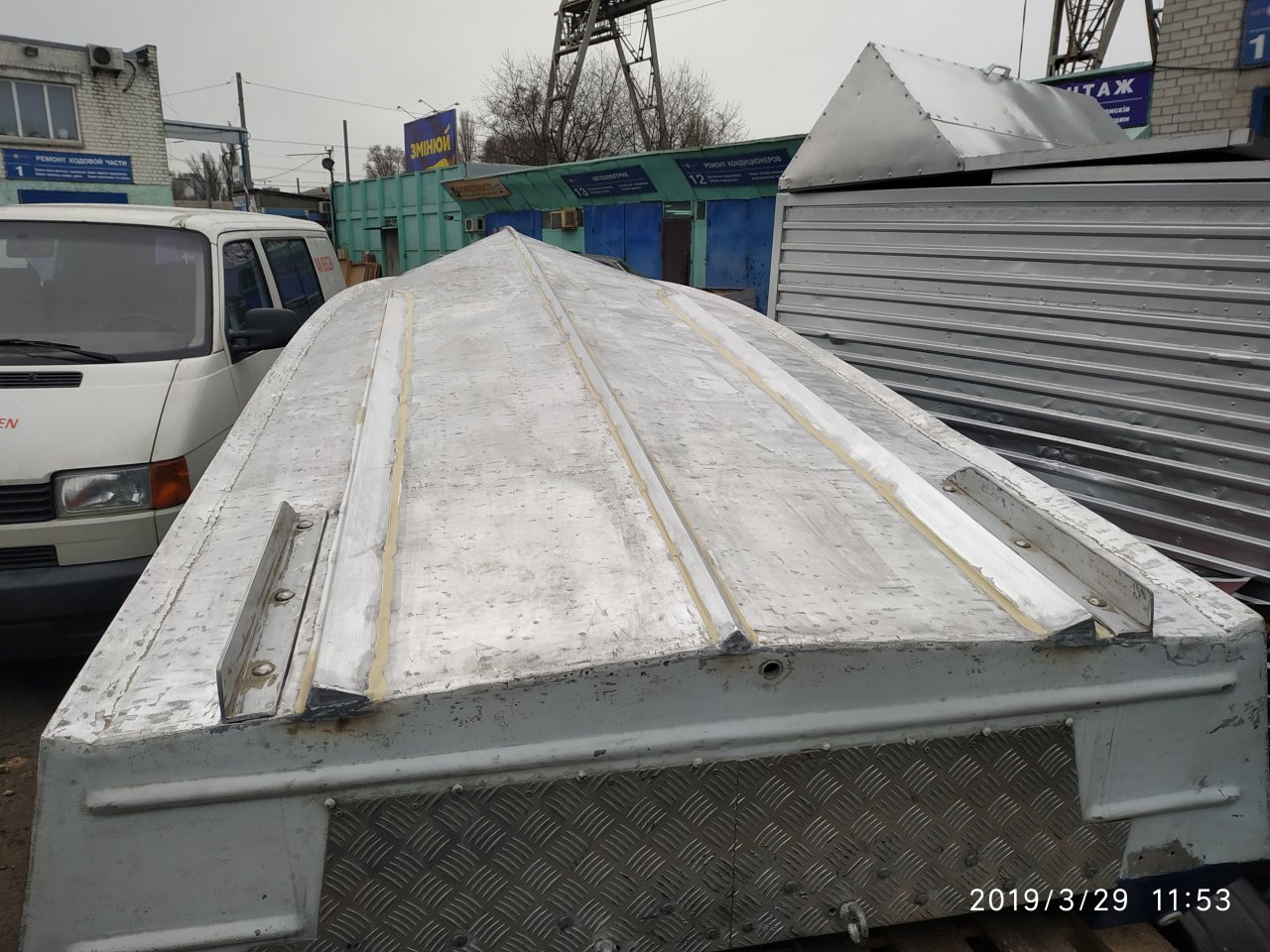

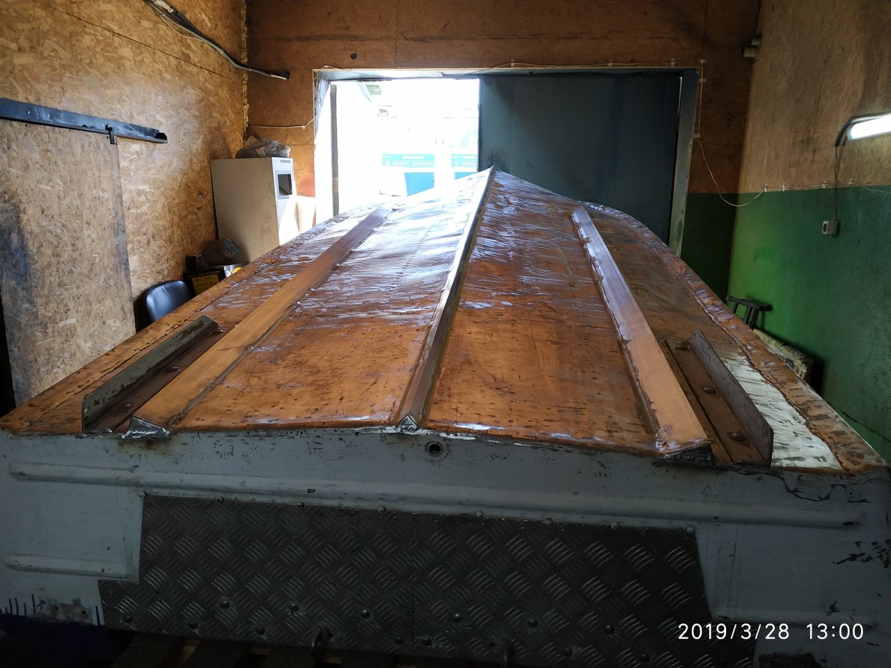

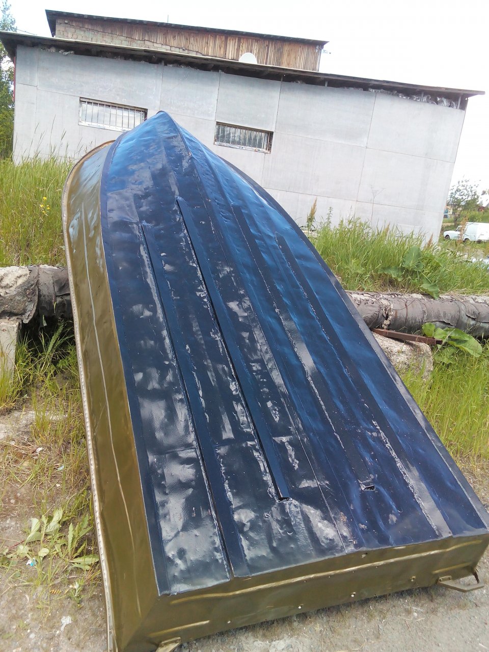

Можно и без аргона обойтись, поставить реданы на заклёпки ни что не мешает. :pardon:
Я во время экспериментов с реданами, практически весь сезон проходил с деревянными реданами, закреплёнными на болты и саморезы :lol:
З.Ы. Деревянными, по тому что искал форму, размер и прочее, поставил, покатался, попилил, построгал, снова покатался и так по кругу, пока не получил чего хотел. Потом по этим экспериментальным "деревяшкам" зимой сделал нормальные.

И к каким пришел выводам? Размерам?
