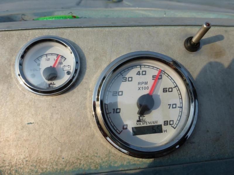

Всем привет. Разобрался с зарядкой АКБ - установил на мотор вместо штатного диодного моста регулятор напряжения от мопеда Альфа 110. Регулятор с встроенным диодным мостом. Теперь на максимальных оборотах выше 14.2 - 14.3 вольта напряжение не растёт. Сколько прослужит этот китайский девайс не знаю, куплю в запас ещё один.

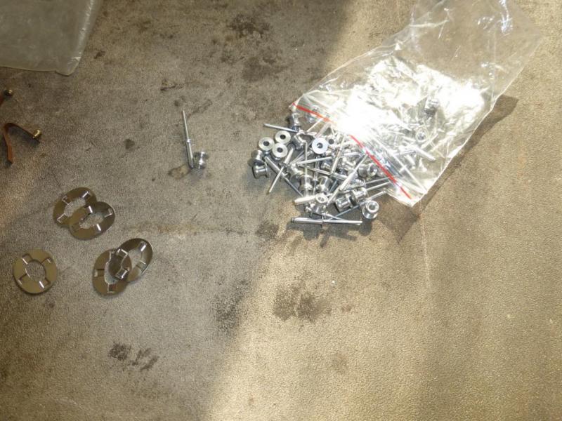

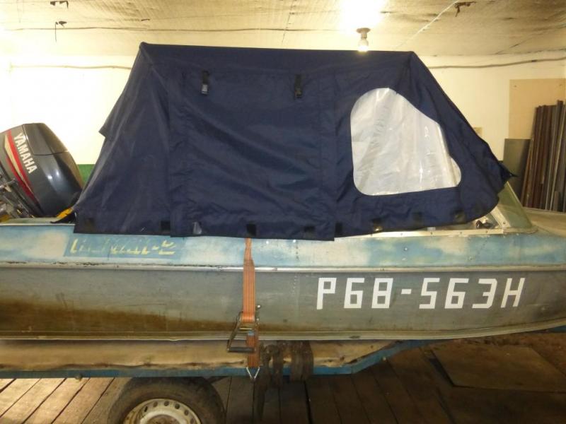

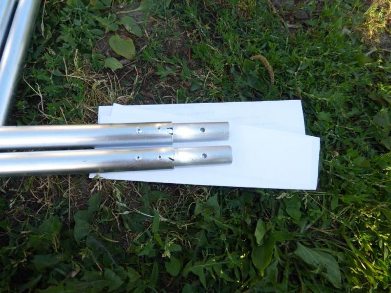

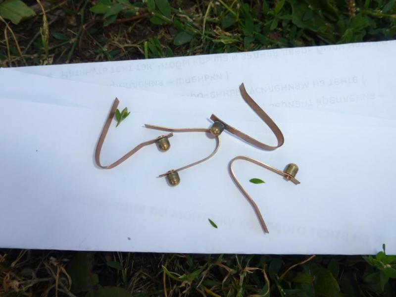

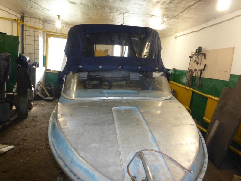

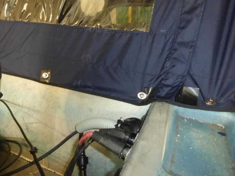

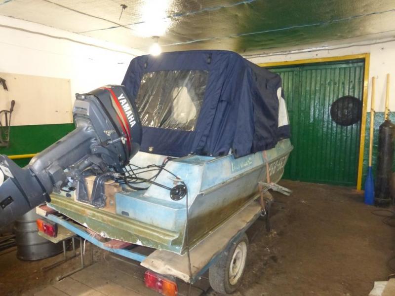

Наконец то пришел долгожданный тент. С момента заказа до момента получения прошло 2 месяца :shock: .
На лодку подошёл нормально (если сильно не придираться). На соединения дуг забыли положить защелки - отверстия есть, а защелок нет. Защелки взял со своего старого тента Ямаран. Не понравились крепления тента на лодку - у производителя называются шпеньки. Причём шпеньки в комплекте есть, а люверсов нет. Как тогда быть ? Просто в тенте (в материале отверстия делать и одевать на шпеньки?) Поставил заранее купленные застёжки DOT. Ну и так как рамка стекла у меня не "родная" сбоков немного лишнего материала - решил подшить.
