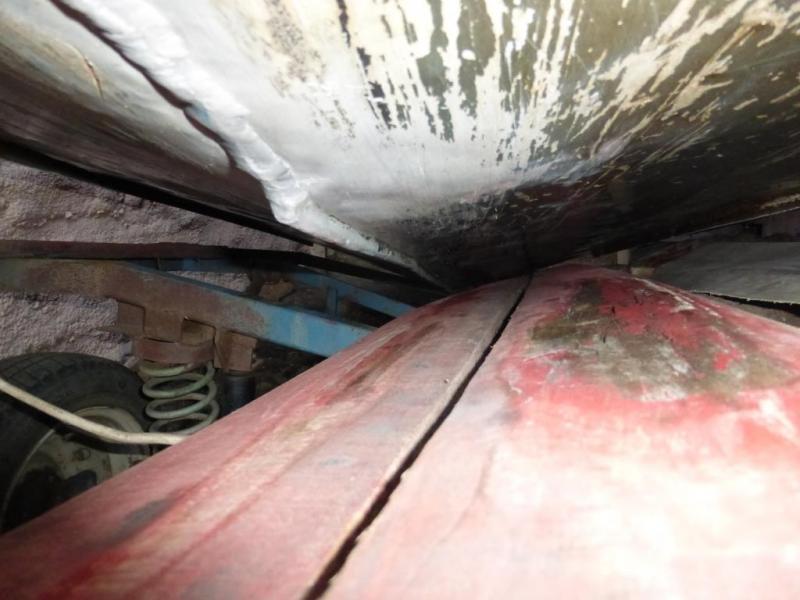

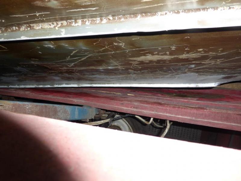

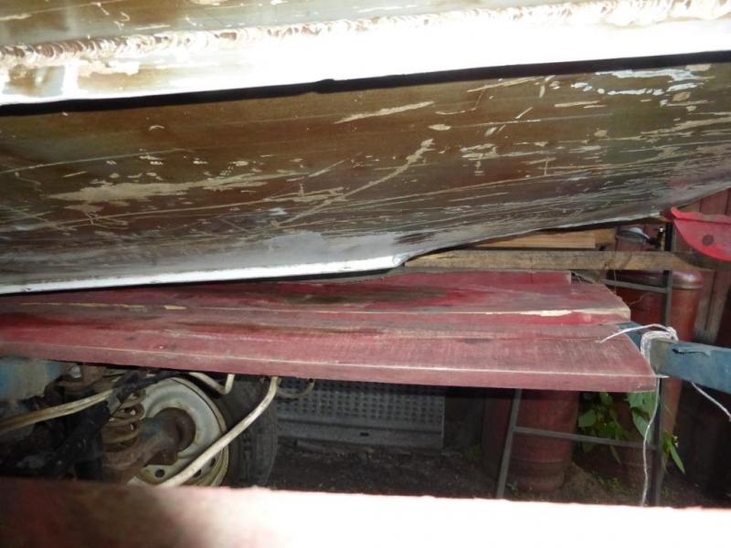

Вот фото моего днища. Посередине киля слом, правда фото слабо передаёт всю картину.

В чермет не лодку а ящик сдали, у твоего товарища есть он служащий и сидением? На фото у тебя трудно что то разглядеть. Я тут вот что подумал. Если тебе тоже попереезжать через бревно, не толстое. Авантюра конечно, но чем чёрт не шутит.Раньше у нас лодки стояли в небольшой гавани, на выходе в реку была натянута цепочка, если не в курсе поясню, это не особо толстые брёвна скреплённые одно за другим от берега до берега перекрывали заводь. Все перескакивали на малом туда сюда только мотор чтоб не заперт был. У Неманов днище слабенькое может и выпрямит, но нужно окуратно, полы убери что б что то видеть. У меня в те времена Ока-4 с Вихрём-30 на дистанции была, дак ей хоть бы что, скакал лет пять.

Так лодка то килевая. Что это даст ? Тут по - другому надо - между стрингеров два швеллера положить, к килю (изнутри лодки) приварить ухо и подтягивать гидравликой (есть у меня набор гидравлики для кузовного ремонта авто) а с наружной стороны уже рихтовать через деревянный брусок. Долго и кропотливо конечно, но надо аккуратно, боюсь днище испортить.

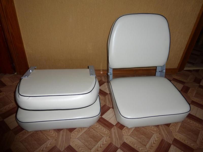

Приехали передние сидения. Качество изготовления нормальное :good: , скроены и сшиты аккуратно. Размер то что надо для Немана. Толщина самой сидухи 90мм.
