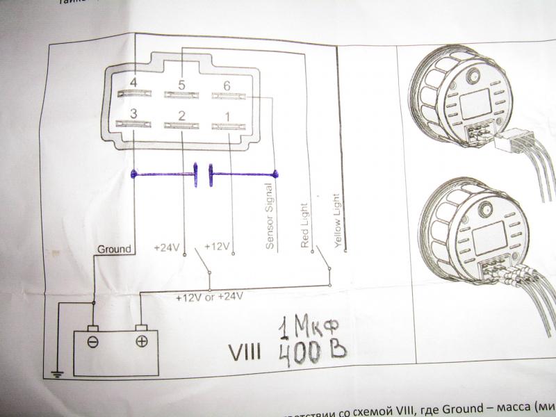

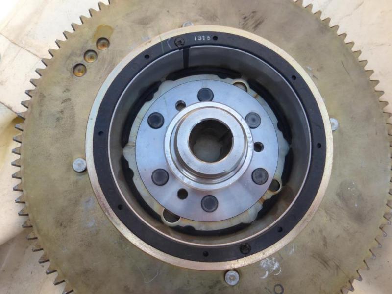

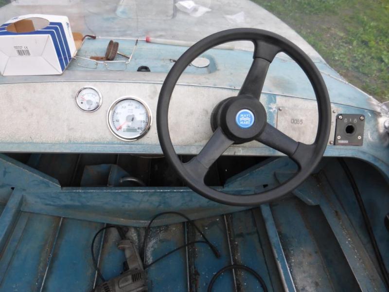

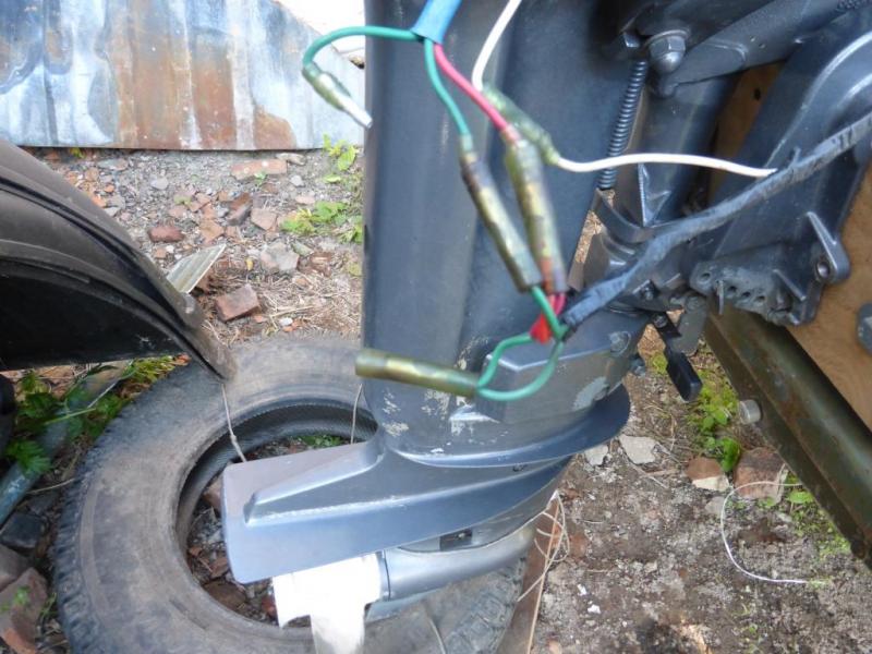

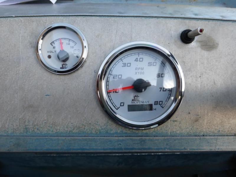

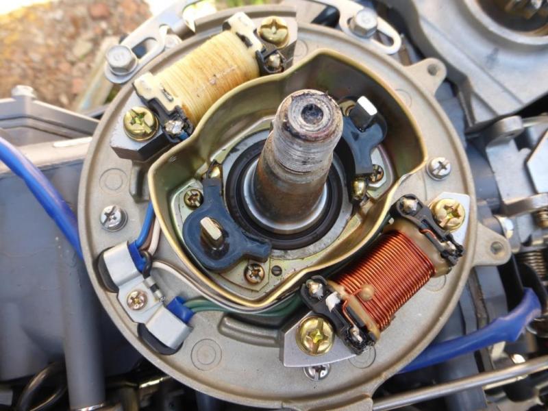

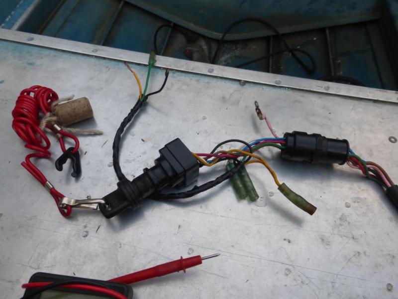

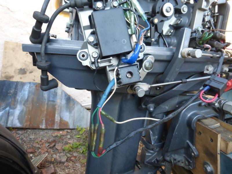

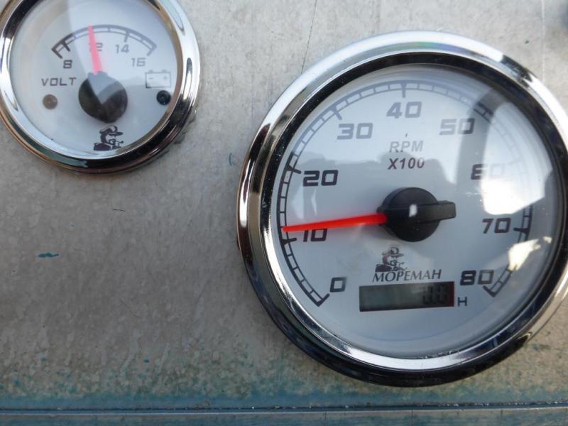

Привет всем. Занялся установкой приборов - тах Мореман со счетчиком моточасов и вольтметр. С питанием ( + и -) разобрался, зелёный, как я понял сигнальный к таху, а розовый провод куда ? Подскажите кто знает пожалуйста. И ещё вопрос по настройке таха - сколько катушек стоит в генераторе ? Как правильно настроить ?
