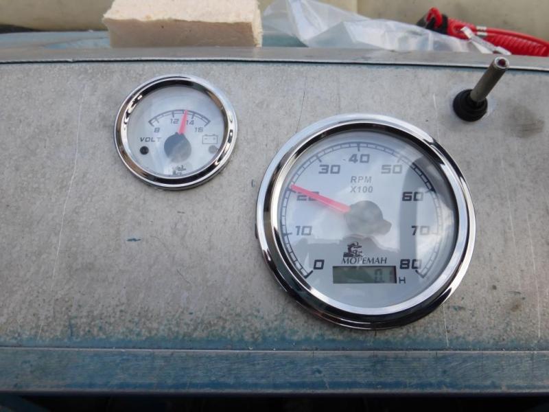

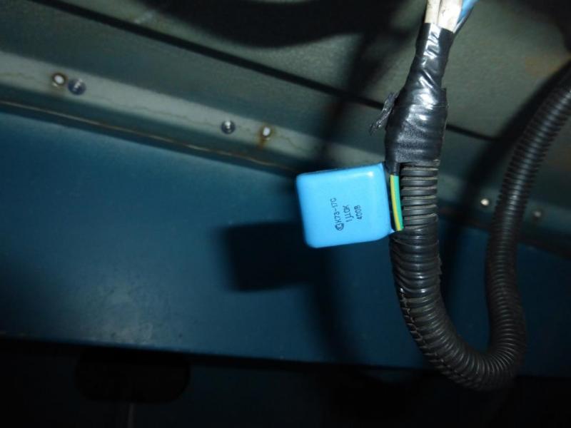

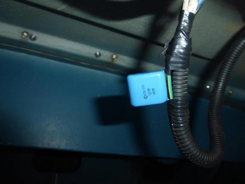

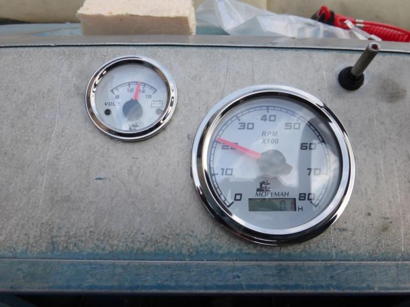

Привет всем. Поменяли сегодня тах, приехал, подключил. Всё нормально, тах работает и моточасы считают. Компасом определили количество магнитов - их 3, соответственно полюсов 6. На тахе настроил 3. Кондёр поменял на маленький.

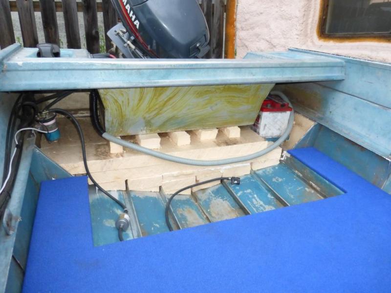

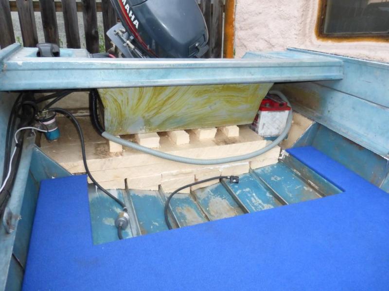

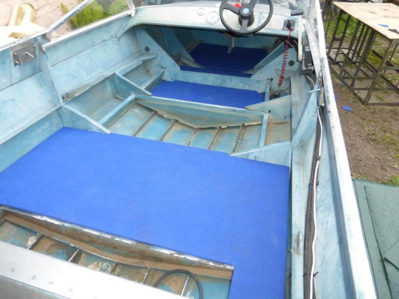

Всем привет. Склеил три блока плавучести - под рецесом, и под передним и задним полом. Полы крашеная в два слоя краски фанера 10мм. и сверху напольное покрытие - нравится ковролин в лодке. Рамку АКБ закрепил в задней левой нише, вместо "груши" поставил эл.насос от печки ЗАЗ. Бак будет стоять под задней банкой.
16 512
1 274
Зря прорезал пенопласт под стрингеры . Надо было оставить пространство между дном и пеноплексом ( на высоту стрингера ), дабы проветривалось , не плесневело и не затухалась вода .
Ну а про блоки плавучести под полами - уже тысячу раз писалось , дык видно свои грабли ближе к сердцу .

Блоки быстросъёмные - распорки сверху вынимаешь и блок вынется. Это чтоб после сезона их снять и посушить можно было.
Вообще это всё временный вариант, я даже красить на этот сезон не буду. Планировал лодку собрать не так, но.........вообщем жизнь внесла свои коррективы. :( Так что пока собираю лодку на один сезон.
Привет, земеля !!!!!!
Молодца, руки правильные :yes:
Только тоже маненько не понимаю-в этой лодке и так места маловато,
а его еще и доп. блоками "сжирать" :unknown: Ваше озеро и так мелковато, и мотор у
тебя не полтинник....... У меня под полом "отдел для рыбы" :D :D А в носу-место для "шмурдяка".
Но, согласен-каждый делает под свои хотелки :yes: Есть желание и будешь в Костроме-заскакивай, познакомимся ;)

Привет Андрюх. Я под полы складывать ничего не буду, мне места хватит - под банками и в носу. Блоки веса не много заняли. У нас рыбалка - отъехал 10 - 12км., половил с утра до обеда и домой. Вещей минимум - спининг, ведро для рыбы, якорь, куртка теплая и поесть чего-нибудь. Вот и все вещи. После ПВХ мне Неман катером кажется, места больше.
Под хотелки в этом году не получилось, хотя всё закуплено что хотел сделать. Времени нет совсем, вечерами по 2-3 часа занимаюсь. И на улице, а не в гараже - гараж занят. Планировал всё по другому сделать.

Привет всем ! В субботу состоялся первый выезд на рыбалку, впечатления от комплекта ( лодка + мотор) только положительные :good: . Были вдвоём с сыном со спиннингами , рыбы не поймали - смена погоды и ветра - но накатались вдоволь. Столько км. я на рыбалке ещё не проходил - 2.8 моточаса и 22 литра бенза. Максималка вдвоём 51 км.ч. на 13-том винте, обороты по таху 5000 иногда 5100. Прикинул расход - вроде норм, если учесть что "тапка в пол" была почти всегда, только 30 км. пути 3000 - 3200 об. - шли в паре с другом, он на ПВХ и Ветерке.
Зарядка АКБ на 5000 об. 16 вольт , надо ставить регулятор напряжения.
