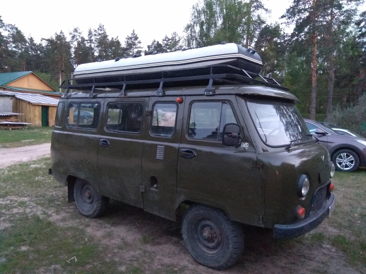

Готов к старту, жду винт )))

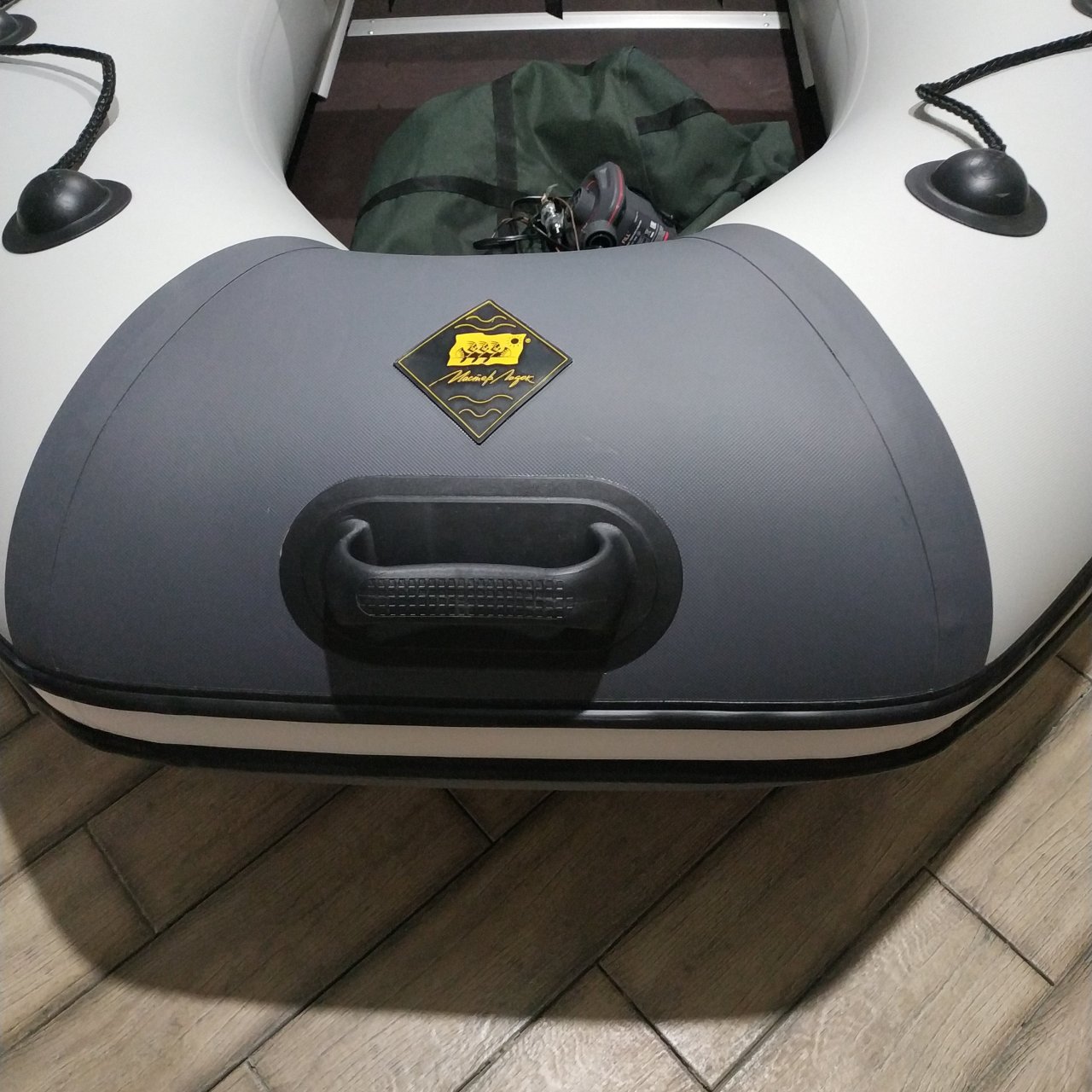

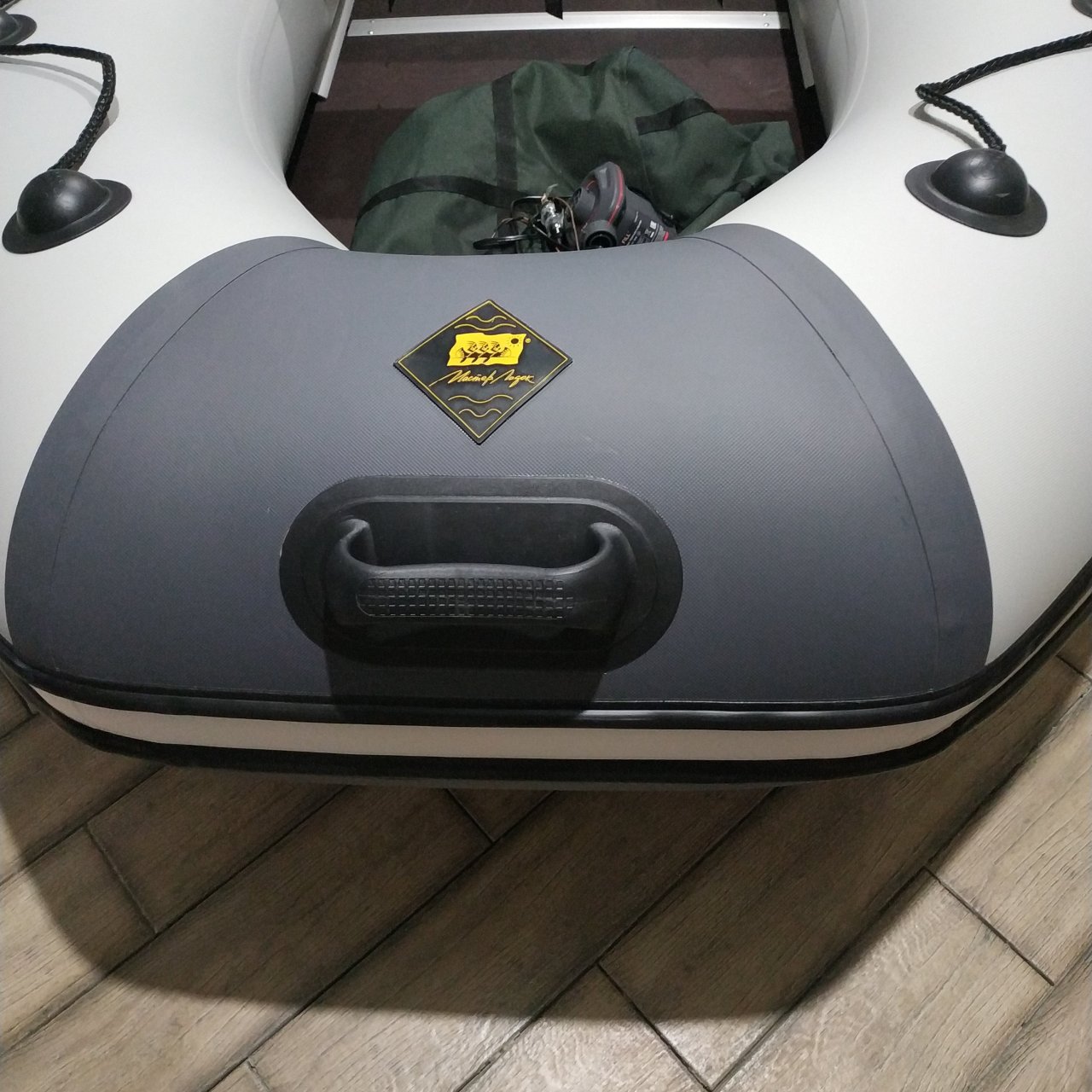

Всем доброго вечера.сегодня стал счастливым обладателем лодки ПВХ Ривьера 3400 светло серый графит,пайолка. Собрал, накачал,завтра проверю на герметичность. В общем и целом лодка мне понравилась. Однако есть вопросы,которые никто не поднимает(я не нашел) . Транец,понятное дело, нарастим до 41-43 см под Меркури 5 2т. А что делать с рымом и с роликом,места под которые нормально не оставлено,так как на самом нужном месте -ручка и лэйба-самое главное на верхней части носового балона!
Может кто занимался решением вопроса? Поделитесь,пожалуйста.

Я например ролик сбоку, рядом с ручкой за которую держаться нужно, приклеил. Мне так удобнее, ловлю обычно с левого борта, развязываюсь за правую сторону. Пока обхожусь без рыма.

Я ловлю на спининг(джиг). Якорь только с носа,т.к.может быть ветер и волна. По этому случаю и якорь 7кг. За день 50 а то и 100 подьемов. За.....ся без ролика. Прикидываю, что придется ручку срезать, да и лэйбу тоже.

У меня рост180см. Стоя рядом с носом лодки до ручки 15см по высоте,т.е.поднять я ее смогу на15-20см. Выше- только сгибая руку в локте. Транцевые колеса 26-33см. Таким образом, при прямой спине,руке лодка не имеет ровного киля,а если тянуть,да по песочку. Считай килем по земле или бицуху качать. Такое расположение ручки для перемещения лодки я считаю серьезным косяком от серьезного производителя. Ладно бы 20 лет назад. Ко всему прочему и рымручки для буксировки нет вообще. Лучше бы ваше не клеили. Хочется послушать обоснование проектировщика,да и чем он думал. Может услышит?

А в целом лодка аккуратная-ровные швы,точный раскрой,расцветка опять-же приятная. Торцы пайол обработаны,хотя и "мохнатые",надо прошлифовывать. У меня версия облегченная,поэтому1/броня на балоны по всей длине(235мм),2/транец + 2-4см по высоте,3/буксировочная рым-ручка,4/в носу все снять и клеить рым- утка-ролик-ручка для переноски лодки(ниже привалочного). И вот вам счастье! Быстрая(поскольку не широкая),лёгкая,симпотная. Четкий выход на глиссирование- вылет баллонов вполне достаточный. 3.6м побыстрее будет,но мне в один фэйс и 3400 за глаза.
