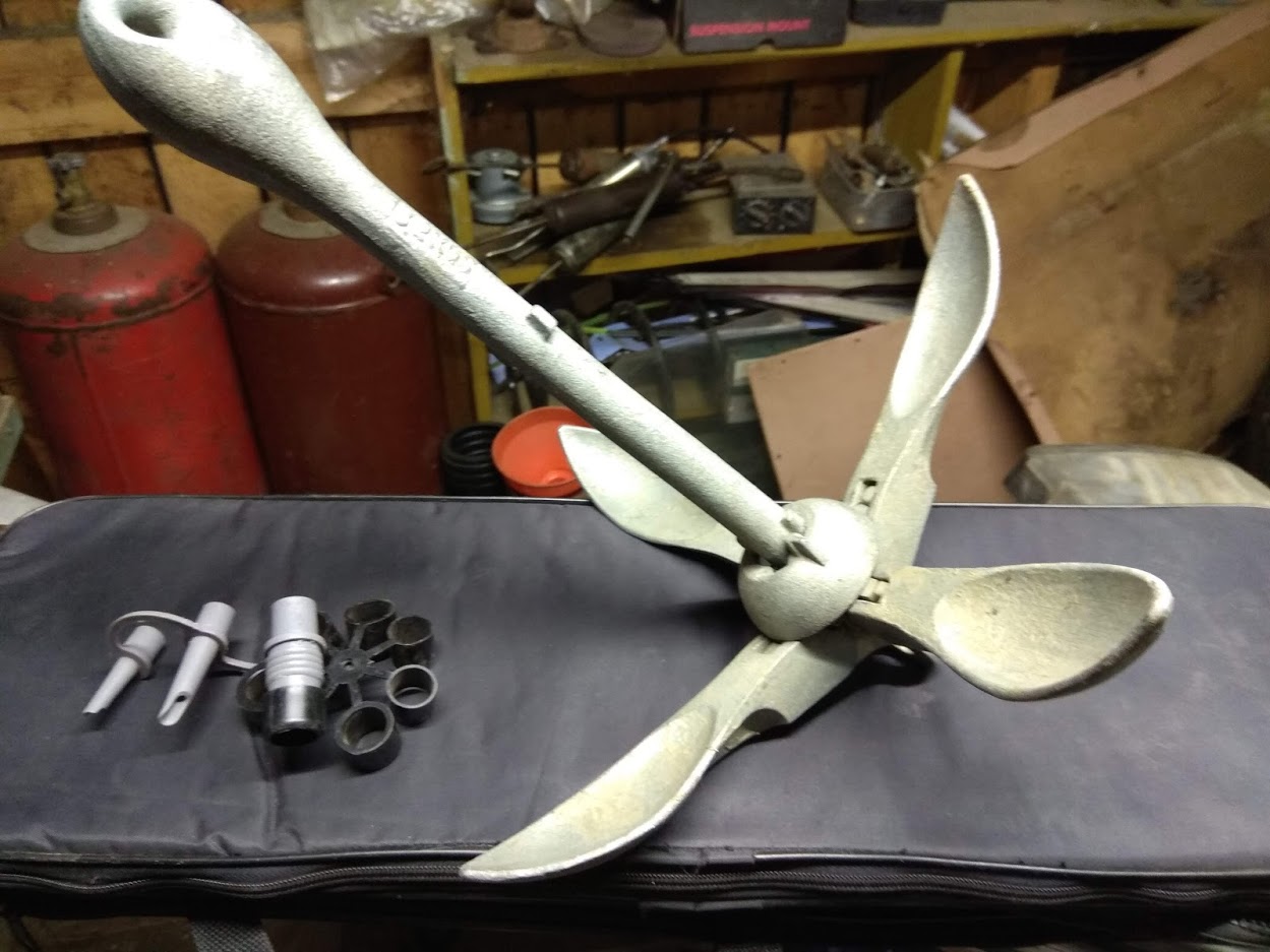

Не, якорь не надо:lol:

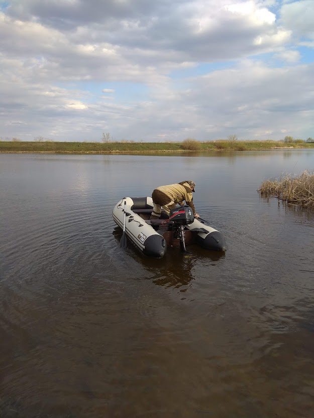

Хорошо идет. Расцветка как у меня.

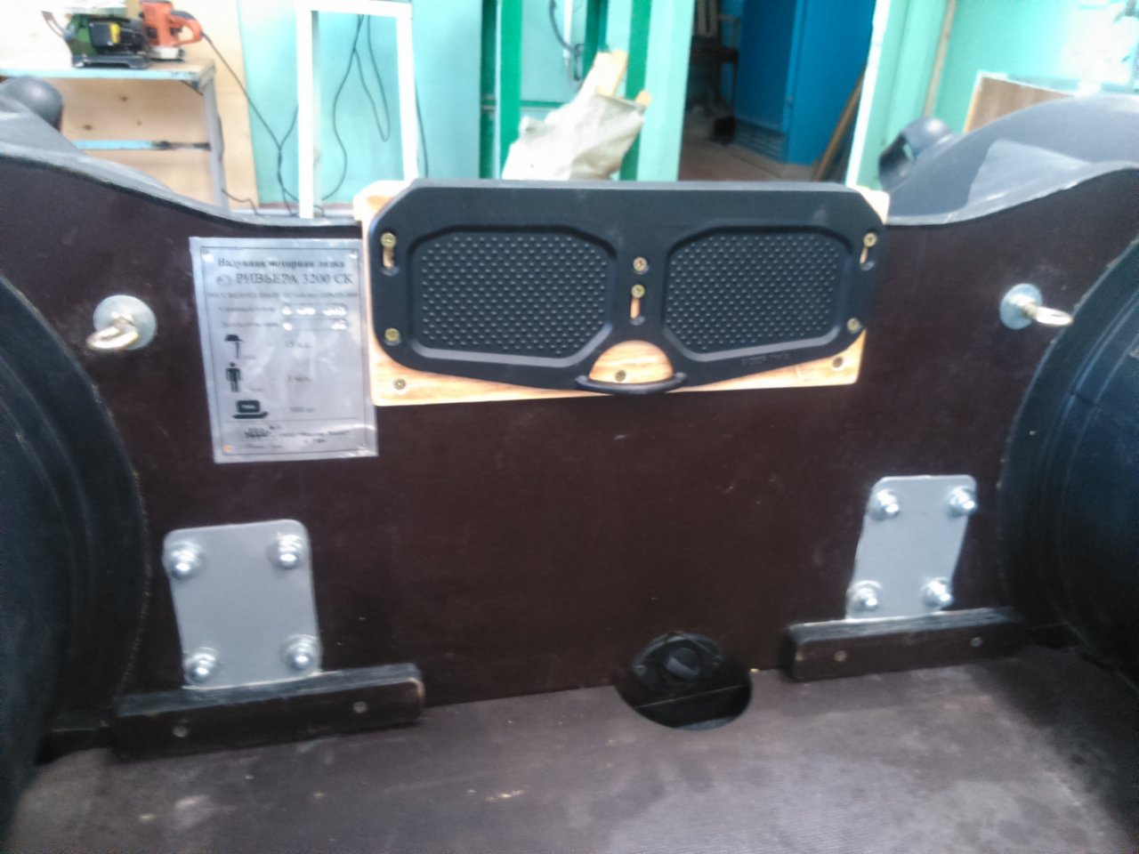

Транец надо поднимать, иначе мотор очень низко висит. Есть занятие на выходной ))
Я подкладывал брусочек 20х20, а потом выписал накладки внутреннюю и наружную, а между ними заложил брусок.

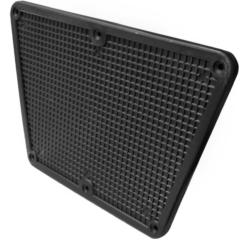

Саша, а что за накладки? это пластиковые такие?
Есть пластиковые есть алюминька, они естесственно дороже, я брал пластиковые, два сезона стоят и все нормально никаких повреждений.

алюминька такая

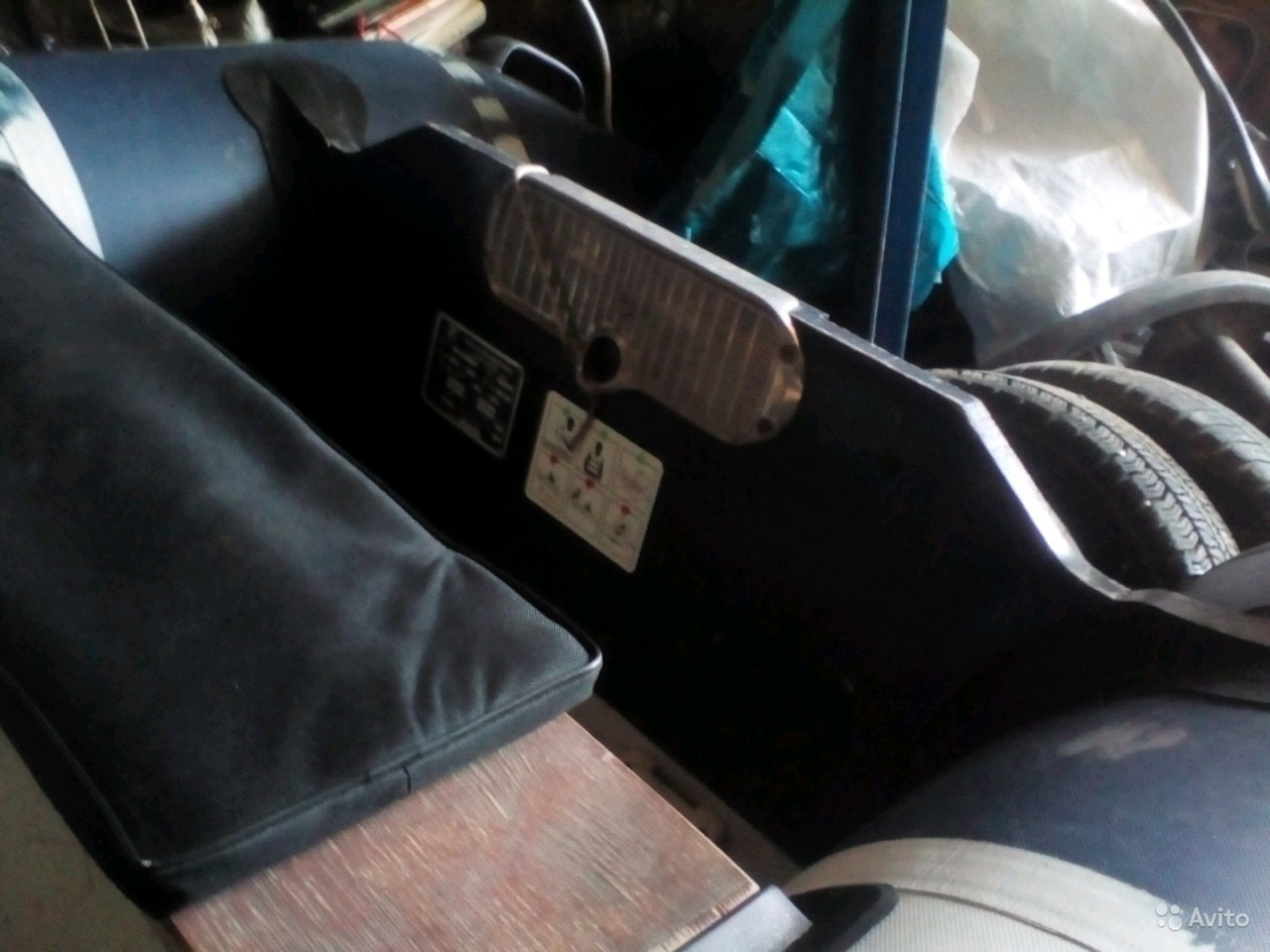

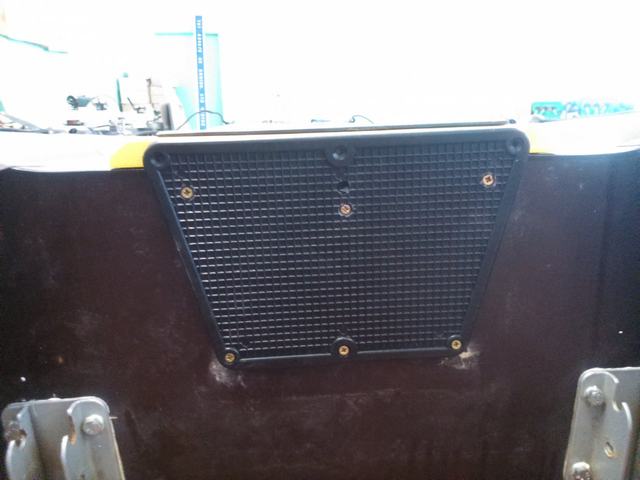

на Зодиаке стояла, поменял на Бриг-там просто фанера на транце

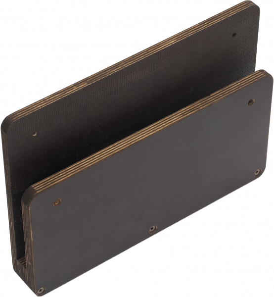

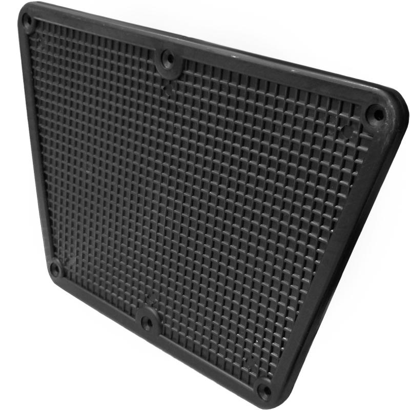

152934 во, нашёл такую даже готовую продают ))

Вот свои фото нашел, внутренняя регулирующаяся по высоте
