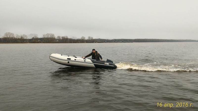

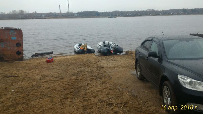

Выбрал 4000метровую из-за боязни нехватки места в кокпите после кастрюли. Оправдана ли была моя "фобия" покажет сезон. Вчера наконец-то открыли сезон с другом - макнул в воду обновки(лодку и свежеперебранный и доработанный нептун 23)
Настроение подпортил дождь, начавшийся к окончанию сборки, но и он не смог помещать нам открыть сезон и получить так необходимые ощущения, избавиться от зимней ломки :D ! В итоге проведены настройка карбюратора, поигрались с углами атаки, но дальнейшая адаптация лодки к мотору еще впереди!

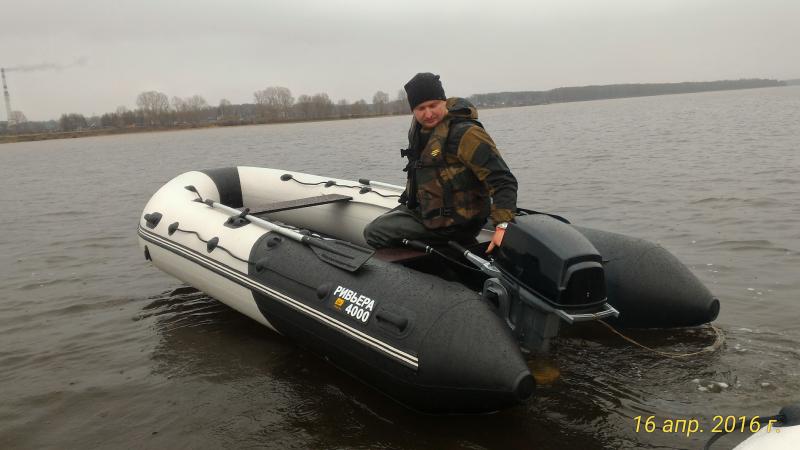

По ходовым качествам сравнить несчем так как до этого на ПВХ не ходил ни на каких. После кастрюль управление своебразное надо быть начеку, кажется зевнул на скорости и оверкиль, может с непривычки. Под нептуном полный газ так топнуть и побоялся один. Вдвоем лодка управляется прекрасно, не кобры при переходе, шпилит тоже отлично, правда с красным винтом на слух есть перекрут!

Спасибо Дим! После мкм страшновато пока ручку крутить на максимум в одного. Наверно сказывается соотношение массы и мощности и отсутствие опыта! Вопреки всем байкам про нднд- неуправляемый матрас лодка довольно-таки управляемая, поперечного сноса на виражах не заметил! Судя по видео, за счет гидролыжи хорошо глиссирует "на пяточке"-минимум смачиваемой поверхности! Ниче обкатаем! Про уместится не понял куда?

Маленькая ширина кокпита и лодки в целом тоже волновала, но это отличительная черта лодок с нднд от пайолок. Ширина кокпита была немаловажным критерием при выборе ввиду боязни нехватки места, но у большинства (солар, профмарин, аквилон, х ривер, гладиатор, ривьера)производителей в размерности 380-400 эти параметры примерно одинаковые +- 5-8см за счет ширины баллонов, исключение составляют флагман 400u и reef 390- у них кокпит 90 и 92см, а у остальных 75-80. Так что с шириной придется мирится, но за то собрать/разобрать, пусть и с напрягом, могу ее один. Только в машину грузить один не смогу наверно, хотя если приноровиться, то может и... А по поводу концевиков- так это еще не самые большие, бывают чуть ли не по метру за транец.

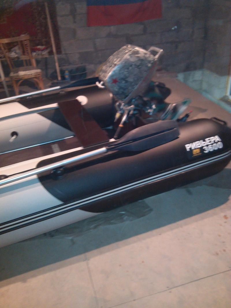

Я пайолы взял. Все таки две сумки одному таскать легче, чем одну тяжелую. Цены у ривьеры очень гуманные, в сравнении... чем и подкупило.

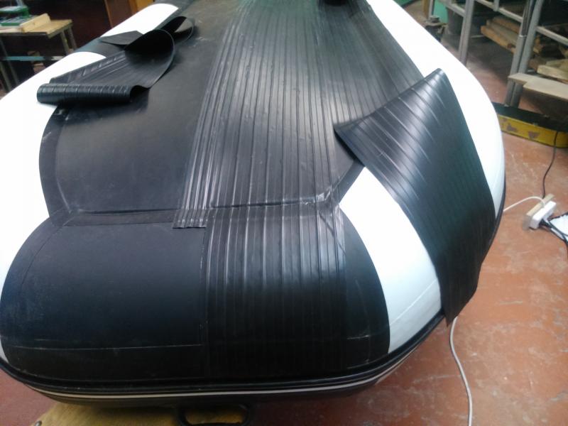

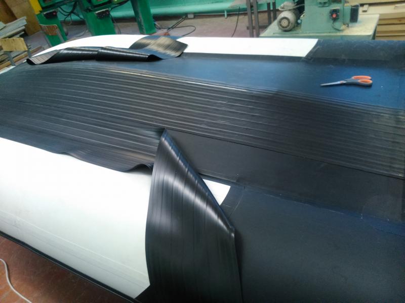

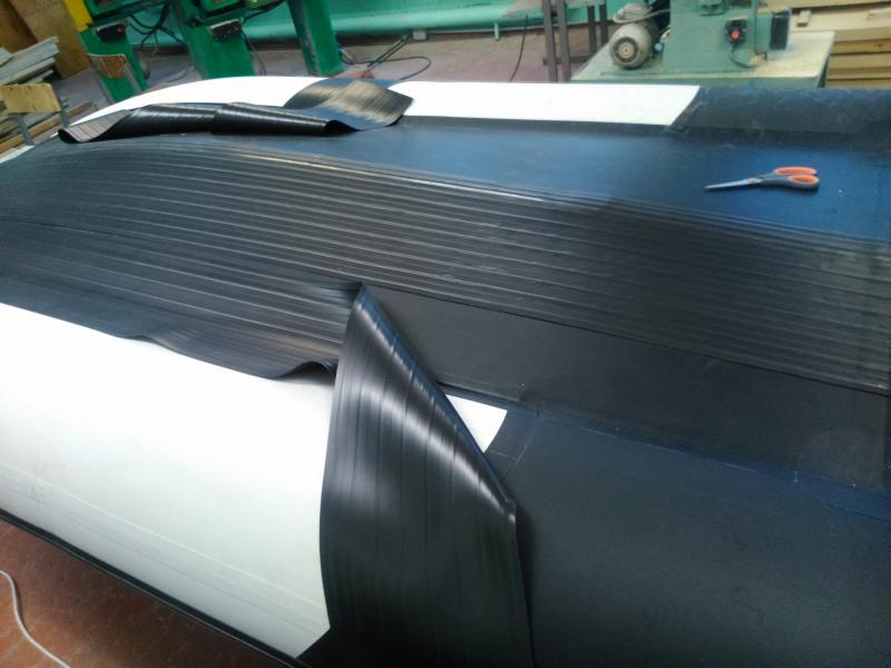

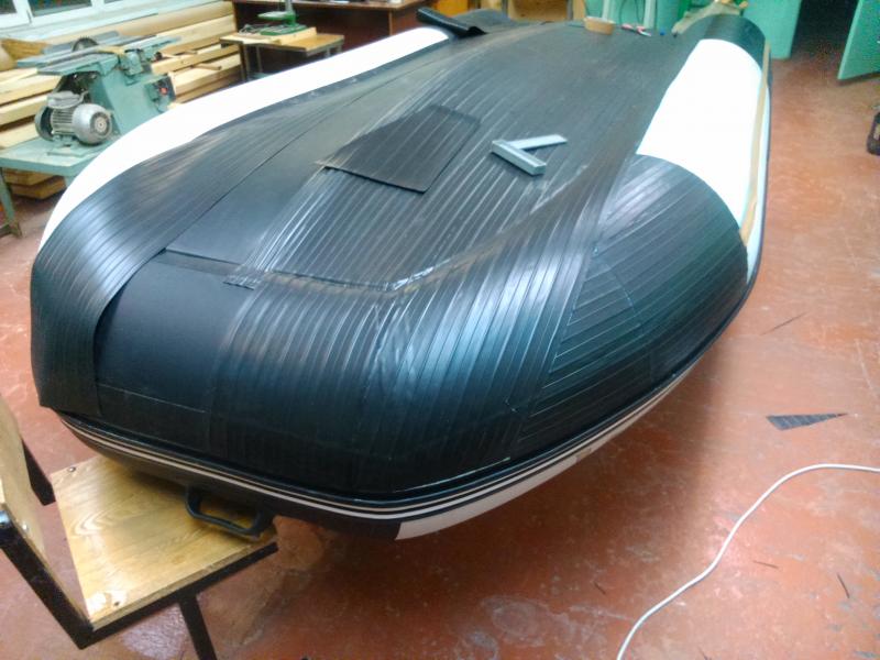

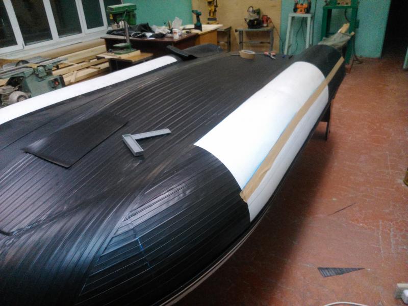

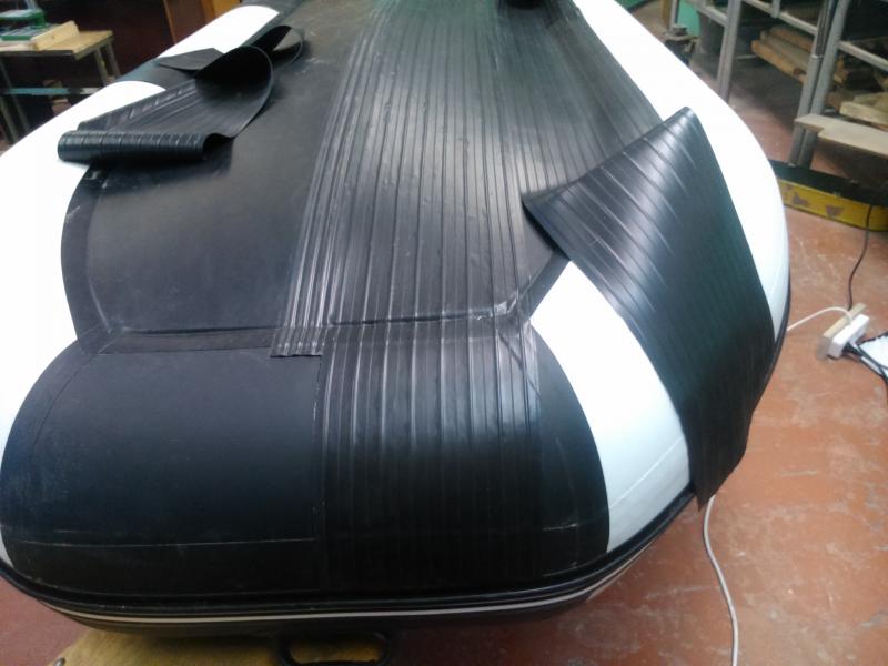

Всем привет! Хочу немного написать и про свою Ривьеру 3200 СК. Годом раньше приобрели с сыном первый экземпляр. Брали на трассе в Челябинской обл. Цена была 27 т. р. Но продавец отдал за 24. так как на табличке было написано до 8 сил и грузоподъемность 350 кг (перепутали табличку), а в паспорте все было правильно. Так как мотор ветерок 12 был с документами пришлось регистрировать.(при регистрации ни каких проблем небыло) Вдвоем сезон по рыбачили на ура. Так как у меня два сына пришлось покупать вторую лодку. Просмотрел то же много вариантов по ценам и параметрам, и пришел к выводу, что брать нужно такую же. И легкая и удобная. Только почему то где их производят они на порядок дороже. Цена в Уфе 27500. А в Екатеринбурге выписал за 23500 и 600 пересылка обошлась. Этим летом рыбачили уже на двух лодках под 12 ветерками. Рыбачим на реке Белая в Башкирии ездим на 2-3 дня каждый выходной. Вдвоем в лодке нормально, места хватает т. как лишний шмурдяк не возим. Свою лодку решил за бронировать днищевым привалом 235 мм. все днище и баллоны до привального бруса так как приобрел джонсона 18 по документам 9,9. Хотя лодка и по тяжелеет на 10 кг. 53- не такой уж большой вес + мотор 36 для этого имеются транцевые колеса. В общем судя по двум сезонам лодкой очень доволен. Я согласен с теми кто уходит по воде на сотни км. лодки должны быть большими. https://youtu.be/X_ChXOqnQHM

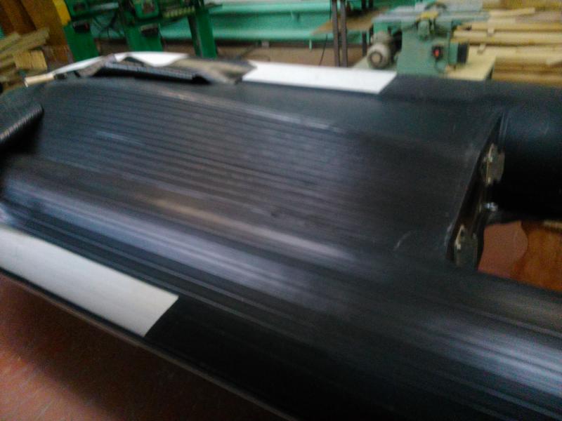

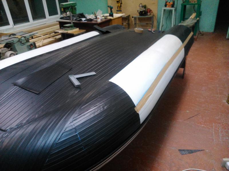

Опыт приходит с ошибками, но лучше учится на чужих. Зря я взял ленту 235 мм нужно было 70 или 90 мм. Не пришлось бы мучится . Первая от киля легла хорошо, там практически по прямой, а вот следующая уже с загибом и получается наложение на первую точно подрезать геморой натуральный. А потом весь бок носовой части пришлось кусками выеживать. Узкая бы лента согнулась как надо. Так что вывод простой, думал широкой будет быстро, а оказалось как всегда. Завтра буду вторую сторону клеить, если ленты хватит, то до клею до привального бруса
Artist74
633
273
Россия
Ривьера 3200 СК , Обь 1 Зич
Клей sar - 306 отвердитель изур - 021 на 05 литра 15 мг.т. е 3 %. Прогревал промышленным феном. После склеивания пытался нагреть и оторвать - не получилось, схватило на смерть. Клеем намазывал одним слоем обе поверхность выдеживал 5 минут
1 362
А чё не полиуретановой пленкой? Получается на много лучше.
