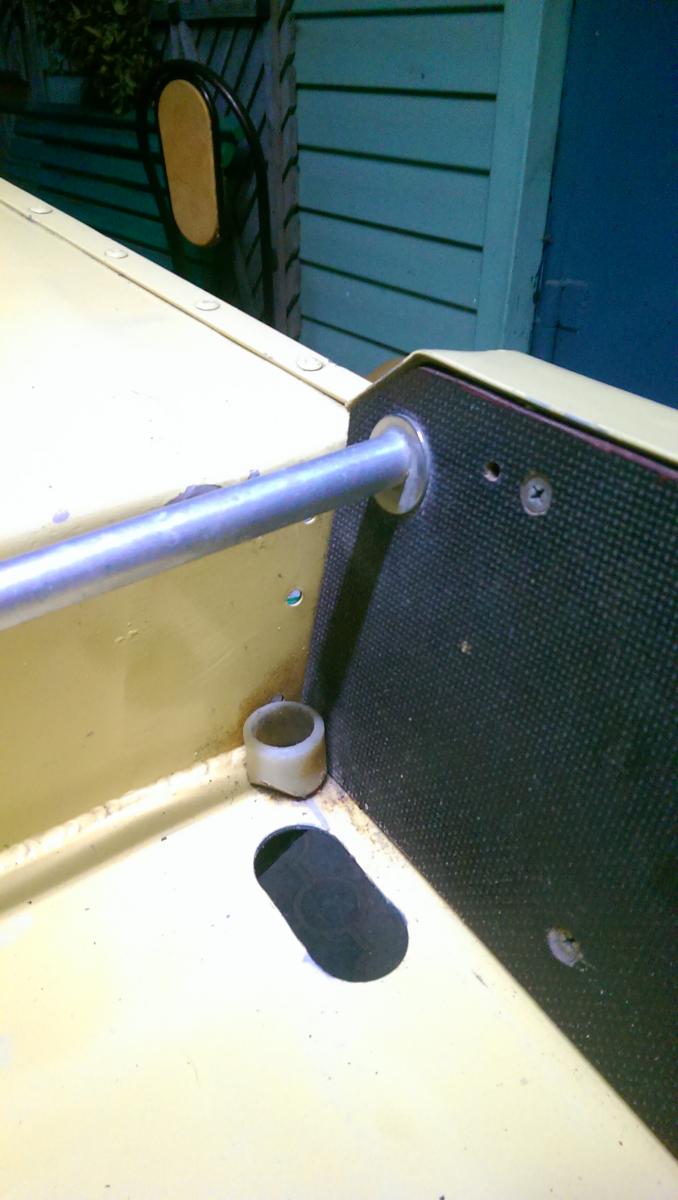

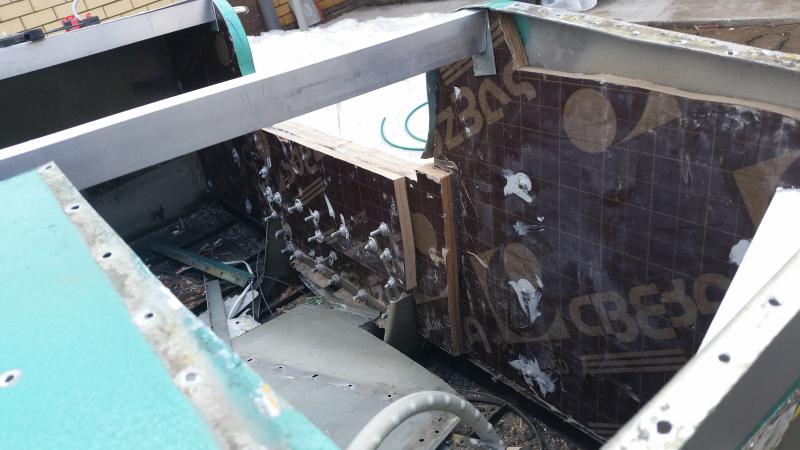

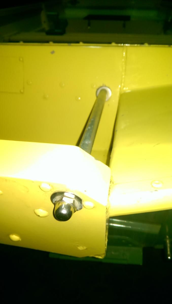

усилял транец таким способом- в квадратной трубе шпилька. со стороны кокпита усилил уголком-и через него шпильку.на транце бакелитка
ИМХО так шпильки не работают на укрепление транца для мотора, а работают как укрепление пОлки рецесса. :yes:
Для уменьшения нагрузки стоит крепить шпильки в местАх как на фото ;)
+100500. Все правильно чтобы по углам не рвало дюраль!!! :good:
после покраски и окончательной примерки мотора и всех тросов и баков буду дальше усилять. спасибо за информацию
Ну верхние шпильки лишними не будут :) За то сможешь становиться всем весом на полки рецесса :good:
