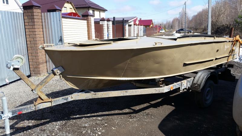

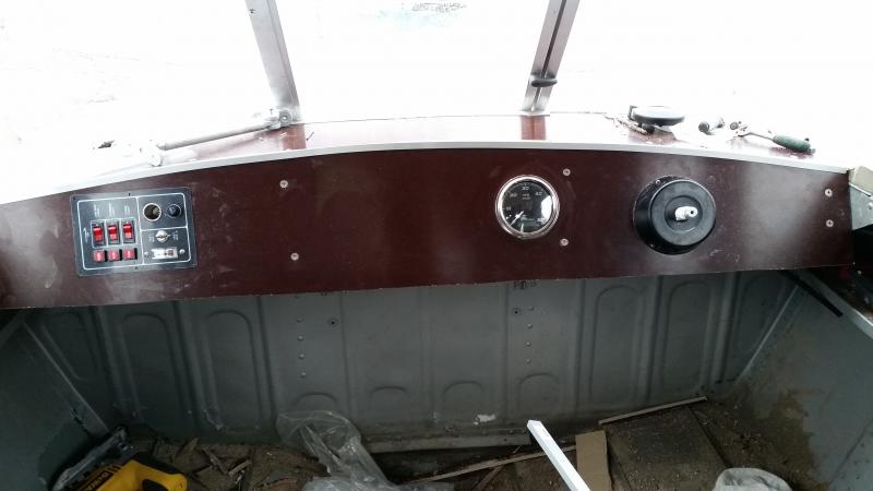

Серёг ты чем клепаешь?
серега 116
21.02.2016
329
27
казань
Yava m
Yamaha
вытяжными алюмишками не ответственные места. дюралевыми заплатки ставил. и винты из нержавейки использовал.
серега 116
21.02.2016
329
27
казань
Yava m
Yamaha
в носовом гермоотсеке воды тоже было с ведро-я винты еле открутил. прикипели. винты м5 там. на замену нержавейку подобрал. купил магниевые пластины на аноды.носовой отсек планирую пенополиэстиролом забить. до транца руки никак не доходят-салоном пока занят
