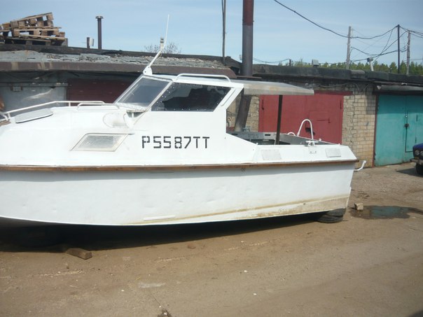

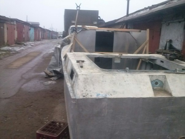

Копая просторы тырнета наткнулся на корпус Чибиса в г.Чебоксары.
Почему именно Чибис? Да, хотелось конечно Аист, но поразмыслив на пару пришли к выводу что он нам не по карману. А Чибис есть у знакомого и данный корпус нам очень понравился.

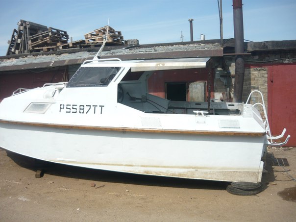

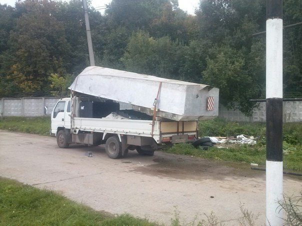

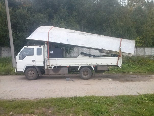

Ну так о чем я? А, да... Собрав нужную сумму собрали грузовик (благо он наш) двинули в славный город Чебоксары.
По приезду созвонились с хозяином Павлом, встретились и начали погрузку. Паша поведал небольшую историю данного катера, мол раньше находился у спасателе потом он его выкупил хотел себе сделать но так и не до него. Помогли погрузить, оформили все доки и мы двинули в сторону дома вот в таком виде:
По дороге по рации слышал очень много итересных фраз про такую перевозку, типа сам себе паром и т.п. :hahaha:

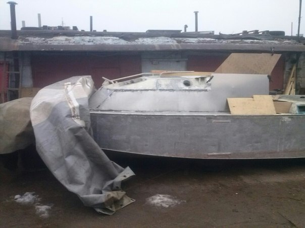

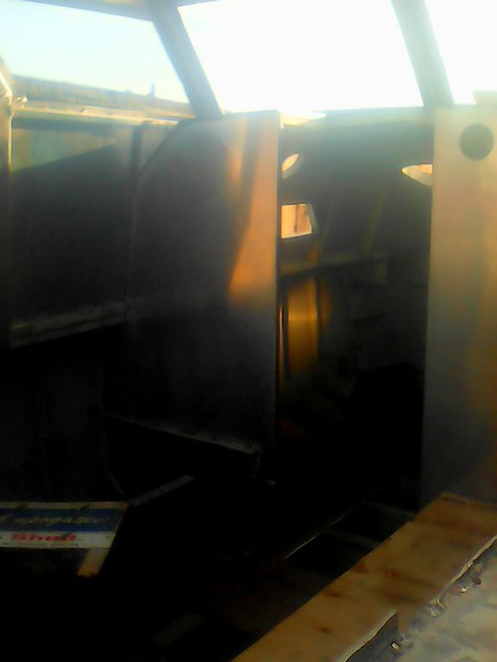

Некоторое время думали думы как сторить, из чего строить. Остановились на алюминниевом листе и аргоновой сварке.
Ах да, совсем забыл. Этот вибис изначально был каютным, каюту срезали сами спасатели но сама крыша осталась и там её отдали.

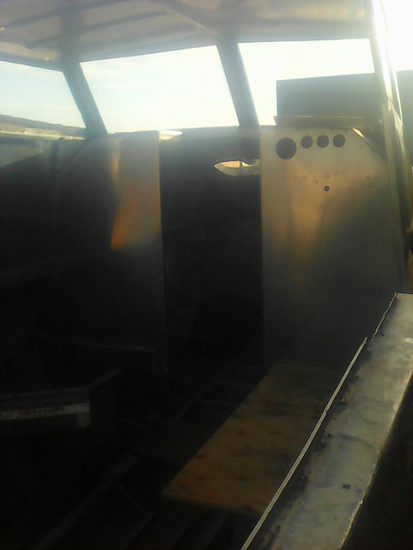

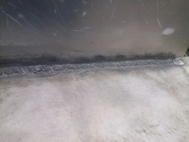

Дело пошло:
Сварка производится при помощи обычно сварочного полуавтомата, алюминниевой проволоки и аргона.

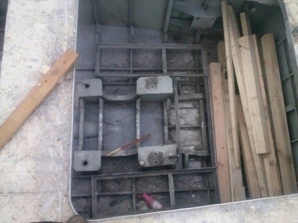

Родной моторный отсек был ну просто огромен и занимал очень много полезного пространства

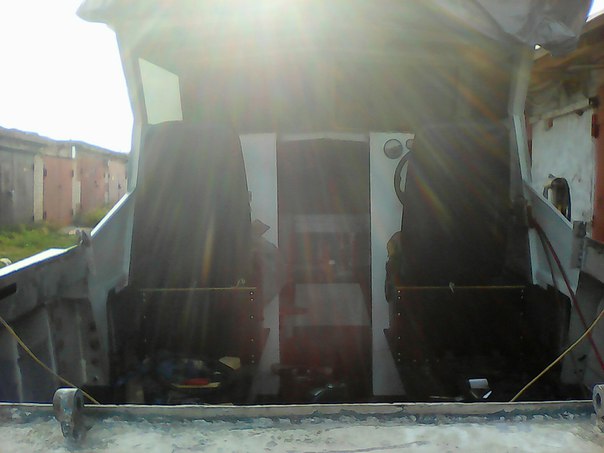

Лето шло и стройка тоже двигалась:

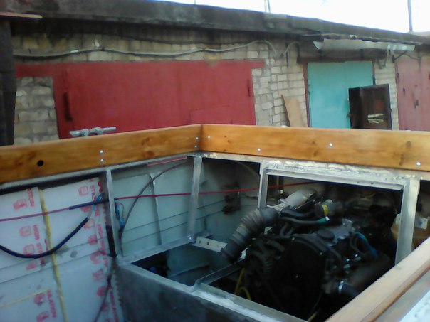

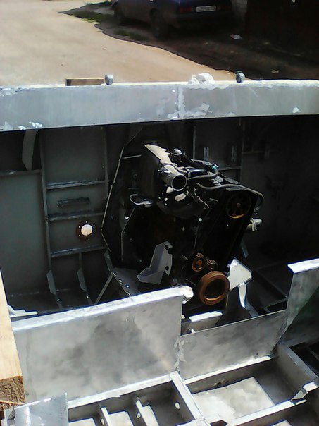

Силовая установка была выбрана в виде стационарного мотора + ПОК.
Почему стационар:
1.Надежность
2.Дешивезна в обслуживании и запчастях
3.Отопление катера
4.Дороговизна подвесника
Мотор был выбран Opel С20NE(один из самых надежных этой марки). А опель от того что я сам любитель этой марки и у меня был этот мотор и куча запчастей к нему.
Колонка была куплена в Саратовеке Volvo Penta AQ270 или 275 точно непомню.

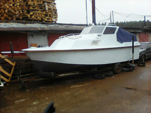

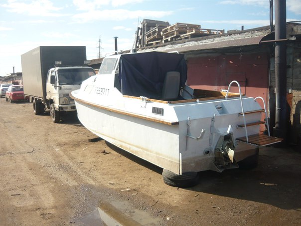

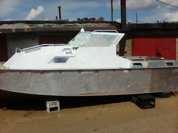

Медленно но верно дело шло вперед:
К концу лета мы всетаки его одалели но правда в основном снаружи:

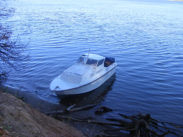

Ну и первый спуск:

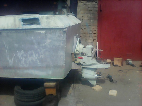

Первые ходовые испытания меня очень огорчили, т.к. мотор невыкручивал и скорость была в районе 15-16км/ч. Но мы люди непростые и понимали что мотор невыдает нужной мощи. Было принято решение выкинуть родныю моторную косу с мозгом и собрать управление на тазомозге Январь 7.2 благо опыта уже хватало.
Буквально за 1 день всё было сделано и..... Он побежал!!! 43км/ч но это максимум на что он способен. Поиграться винтами особой возможности нет т.к. на колонках AQ своя шлицевая, а винты стоят просто космос.
После очередного похода на шашлыки я понял что мотора всётаки нехватает
(при загрузке в 5 человек и одновременном их переходе на корму, корма начинала тонуть).

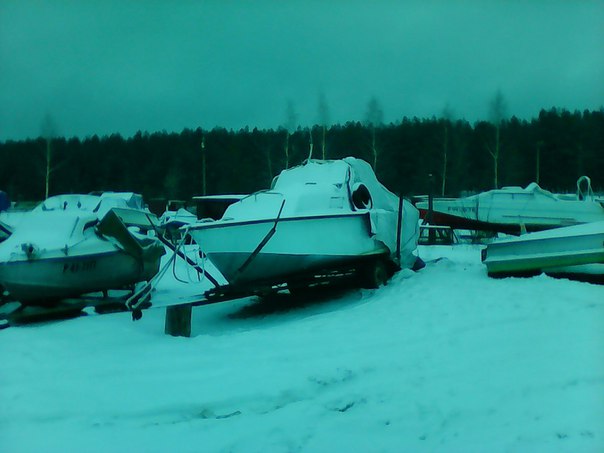

После нескольких моих походов и походов отца на рыбалку сезон закончился, а раздумья по мотору остались :)
Зимовали мы как то вот так:

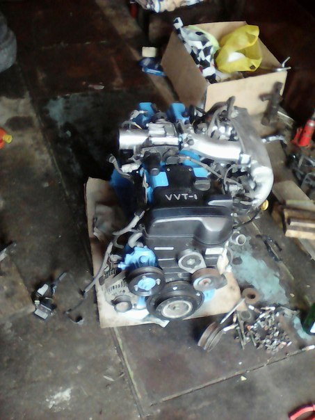

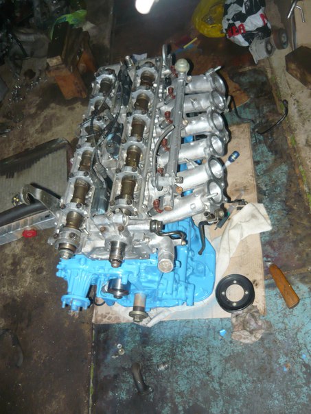

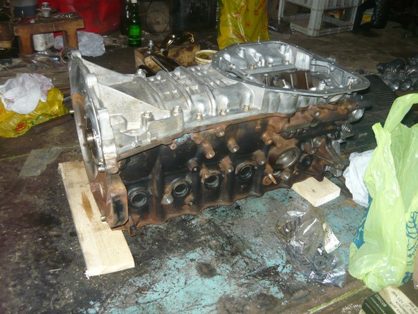

Были мысли по установке турбины, но тут подвернулся мотор TOYOTA 2JZ за адекватный ценник.
Мотор был полностью разобран, помыт и на данный момент идёт его сборка:
По мотору мне помогает товарищ по ником Samolet за что ему отдельное СПАСИБО!!!

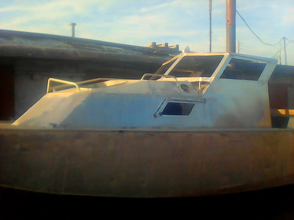

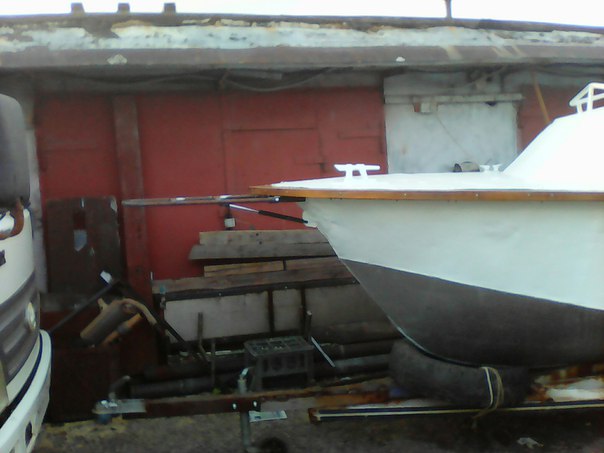

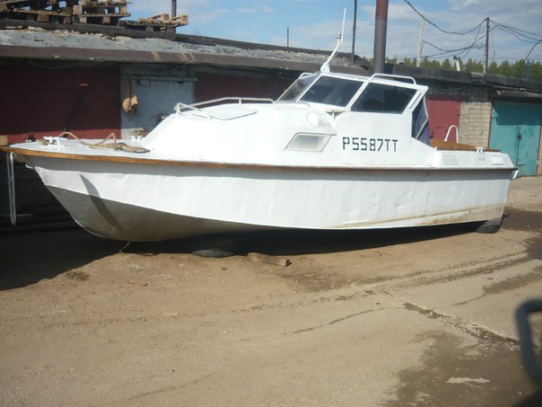

В связи с установившейся теплой погодой поднял катер к месту дальнейшей модернизации(к гаражу):
В планах установить 2JZ по феншую, удлинить крышу ну и обустроить каюту.
Мотор практически готов:

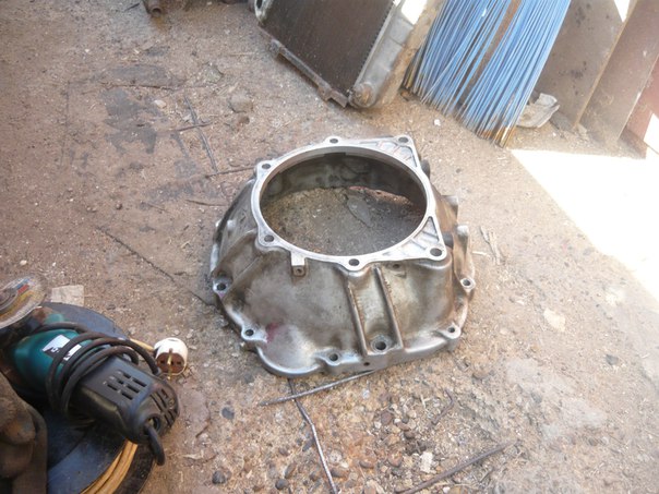

После долгих раздумий приняли решение удлиннить крышу, будет примерно вот так:

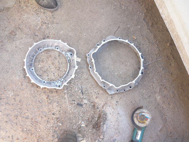

Так же пошло движение по стыковке 2JZ с колонкой:
