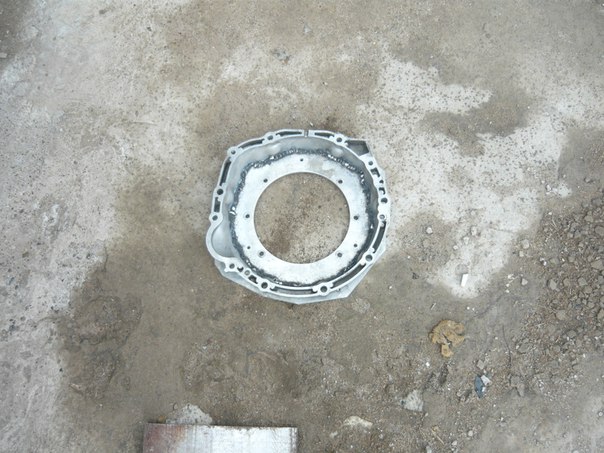

Пока погода не даёт заниматься сваркой(сильный ветер), дела идут в каюте:
FenixChelny
29.02.2016
30
Набережные Челны
Макс
Чибис+VP AQ280
C20NE Opel=> 2JZ Toyota

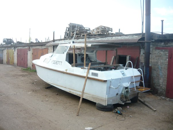

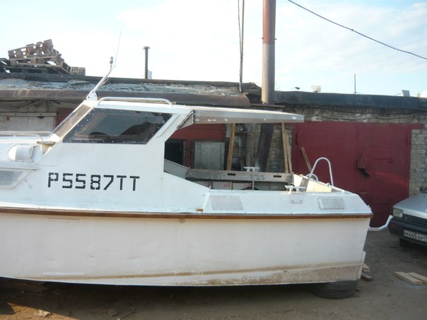

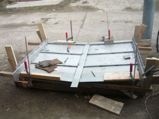

Наконец то погода успокоилась и работа пошла.
Выставлен вал под колонку и сварен:
Всё по взрослому:
Приготовили крышу:
Ну и приварили всё на свое место:

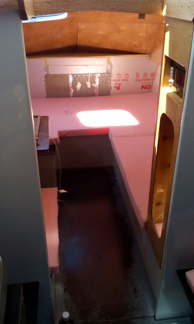

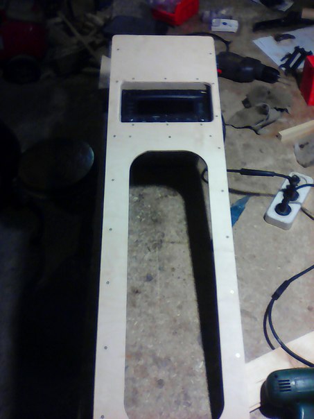

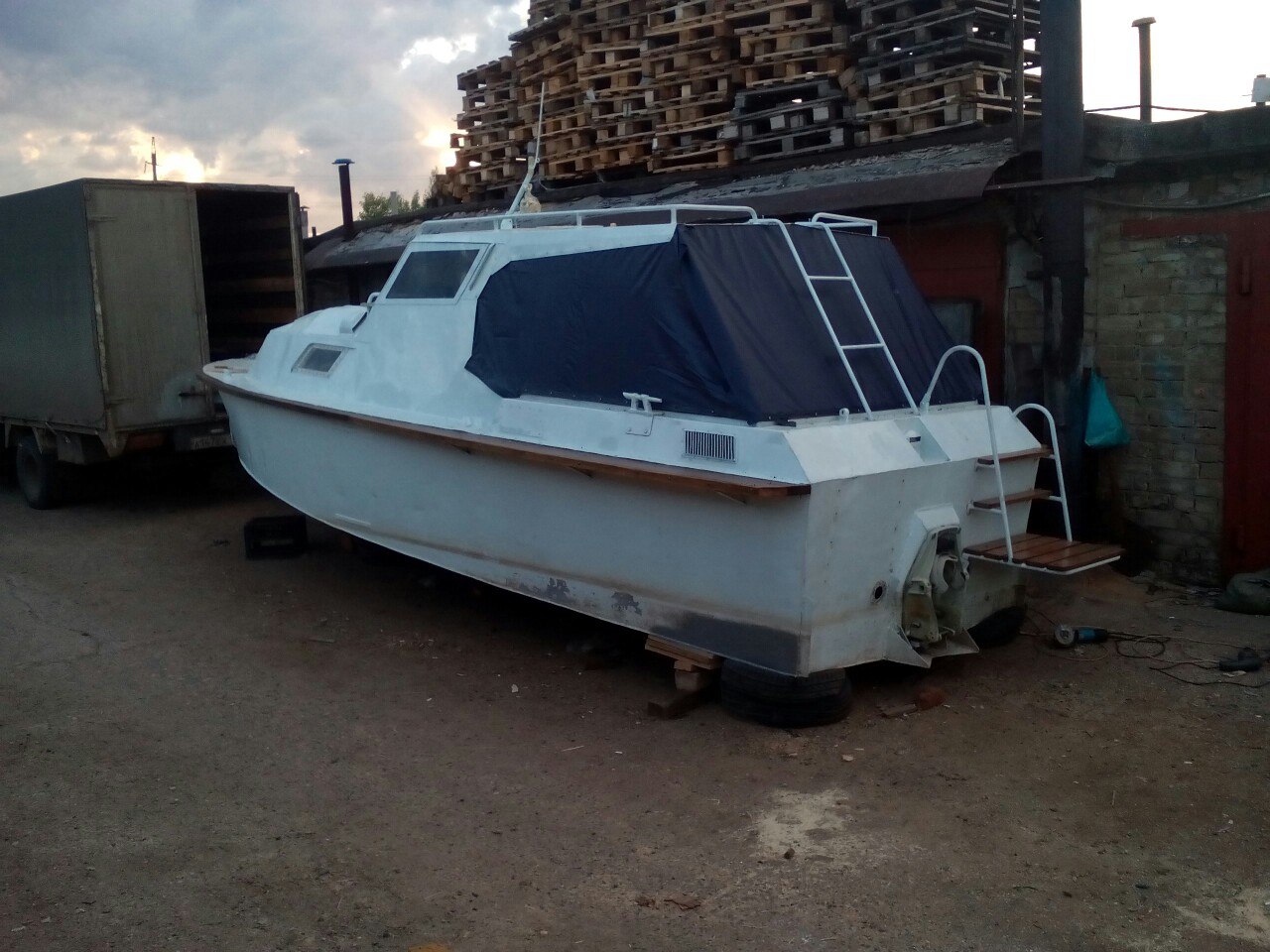

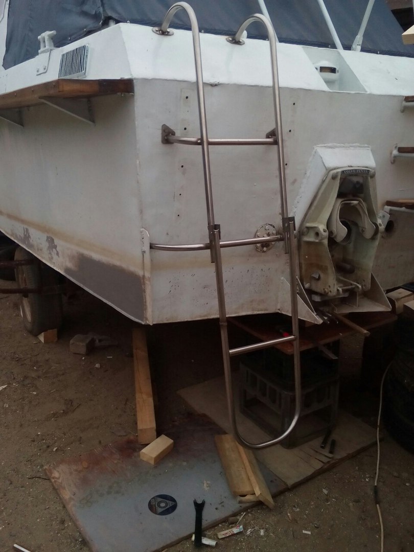

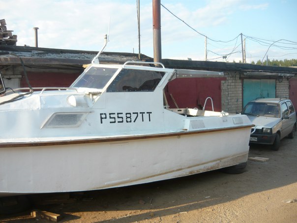

Всем Привет.
Извеняюсь что долго не писал, всё както до компа добраться немог, а с телефона проблемно.
Пошиты матрасы, каюта закрыта панелями из фанеры.
Лесенка для спуска в воду сразу сварена из нержавейки.
Вообщем всё собралось в кучу и спустилось на воду ещё в середине июля.
При ходовом испытании развили скорость в 56км/ч, но мотор до конца так и не настроен.
Надо кое что доделывать, переделывать, оставили на зиму это дело.
Ощущения от этого мотора только положительные, сразу чувствуется мощь.

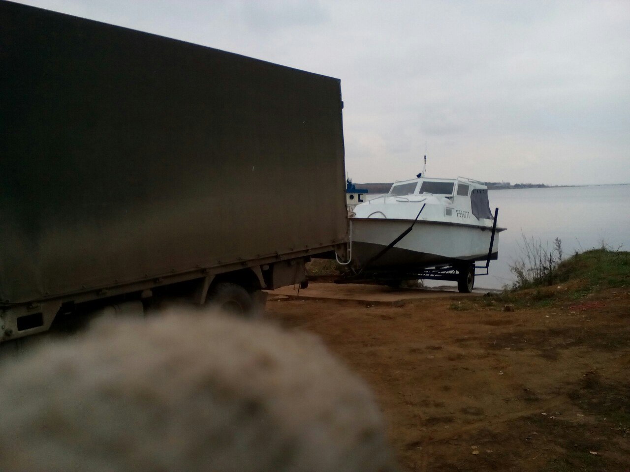

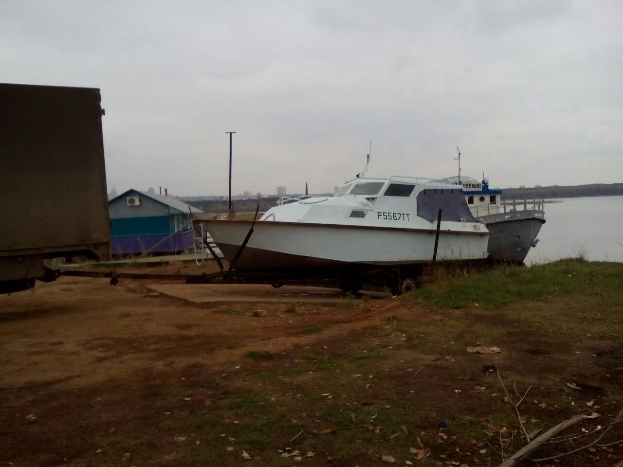

Ну вот мы и закрыли сезон.
Потихоньку у берегов уже начало подмерзать и решили вытаскивать.
Последние минуты перед подьемом:
Вытащили грузовиком без особых проблем:
Слили воду, сняли акб, винт, вообщем забрали все нужные вещи на зиму, ну и запаковали на зиму))
