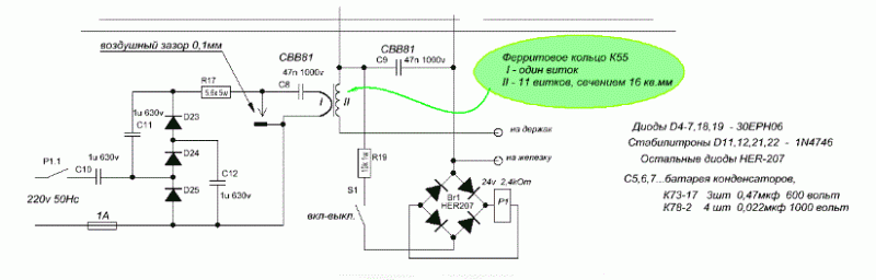

Вот схема осцилятора без БЖТ которая более безопасная для повторения

Мало чего понимаю в схемах , .... но сразу настораживает предохранитель номиналом 1А и зазор в разряднике 0,1 мм.
Могу предсказать , что этот осциллятор будет еле - еле "дрыгать ".
Св. аппарат с этим осциллятором будет варить только на токах не ниже 60 ампер .Сварочная дуга будет плясать как черт на сковородке . Малейшая грязь при сварке , будет выдавать кучу черноты .
Могу ошибаться , но покажите кто , где и когда собрал эту схему и протестил её .??????

Могу предсказать , что этот осциллятор будет еле - еле "дрыгать ".Св. аппарат с этим осциллятором будет варить только на токах не ниже 60 ампер .Сварочная дуга будет плясать как черт на сковородке . Малейшая грязь при сварке , будет выдавать кучу черноты .
Схема простейшая, стоимость деталей копеечная, протестировать можете сами при желании. По поводу черноты и грязи -осцилятор всегда служил для зажигания дуги и в аппаратах с правильной схемой он просто отключается при зажигании основной дуги и никакого влияния на качество шва не оказывает. При некотором навыке можно вообще обойтись без него. А на каких токах будет варить целиком зависит от характеристики самого источника сварочного тока. Для алюминия например напряжение холостого хода должно быть повыше и тогда дуга будет гореть хоть и на токе 0.5 А.

Камеру так не трясите при съёмке , голова закружилась ... :crazy:
Всё так , всё правильно ! Точно будет работать ( в смысле варить )
С мощностью , частотой , звуком и цветом дуги всё в порядке .
У вас получилось с первого раза заставить разрядник работать без " всполохов ", то есть ровно . Запомните этот зазор , он наверняка самый удачный для вашего набора деталей .
Если при сварке , через какое то время разрядник начнёт работать с перебоями , то ему не хватает охлаждения и зазор "уходит" от перегрева ( придётся ставить радиаторы ).
Кнопку поставьте обязательно , без неё варить не получится .
Ну и чего там страшного ???? Всё ровненько работает .

запустил на час осциллятор. Разрядник греется градусов до 60-70-ти. Феррит греется ощутимо сильнее, но не 100С. В общем, не критично. Подгон дружественного Китая за почти бесплатно - сойдет. Дело видимо в проницаемости материала и его частотных характеристиках. Лучше старого советского не найти.
