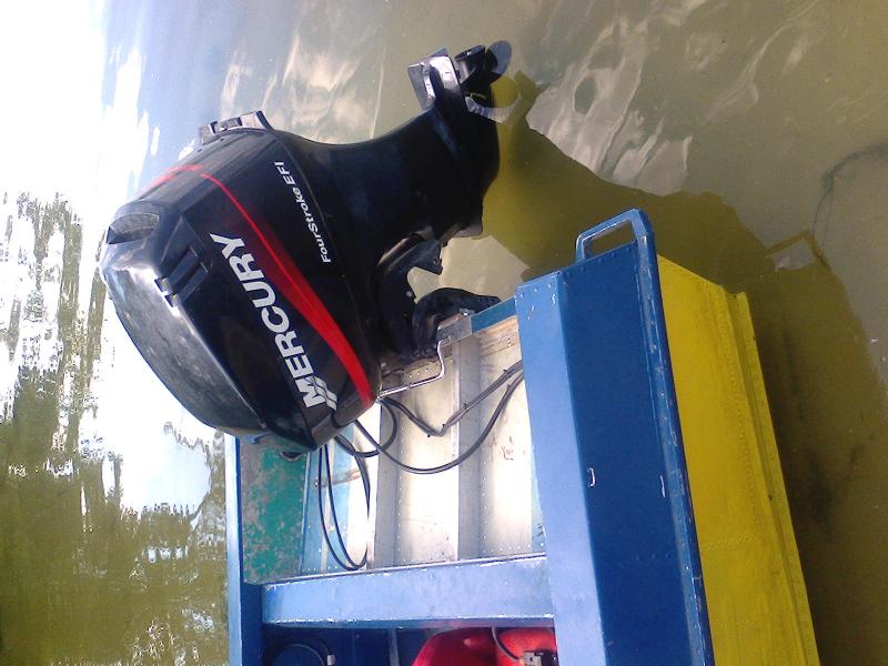

Дело в том что я долго курил форум в качестве гостя,взвешивал разные варианты.Поженил Окусю с Меркушей и в принципе остался очень доволен. Скорость по течению 60-61км против 58-59км. Расход горючего реально радует. Была проблемка связанная с длинной ноги,но она перешла в разряд плюсов. Поднял а заодно и усилил транец.
Vladimir77 сказал(а):
...Поженил Окусю с Меркушей и в принципе остался очень доволен. Скорость по течению 60-61км против 58-59км. Расход горючего реально радует..
Володь, скорость на 14м винте? У моего знакомого Ока4+ Я ВЕОС скорость такая же(до 62км/ч), обороты 5000/5500 точно не знаю, на МТЛ говорили что "не может так ехать" :D

Спорить не буду мерил авто навигатором.За обороты не скажу но на слух крутится нормально.Где-то проходила инфа что винты Солас меньше на пол шага,получается что он 13.5 Попозже выложу фото отчет по проделанной работе.Тапками не бросать.

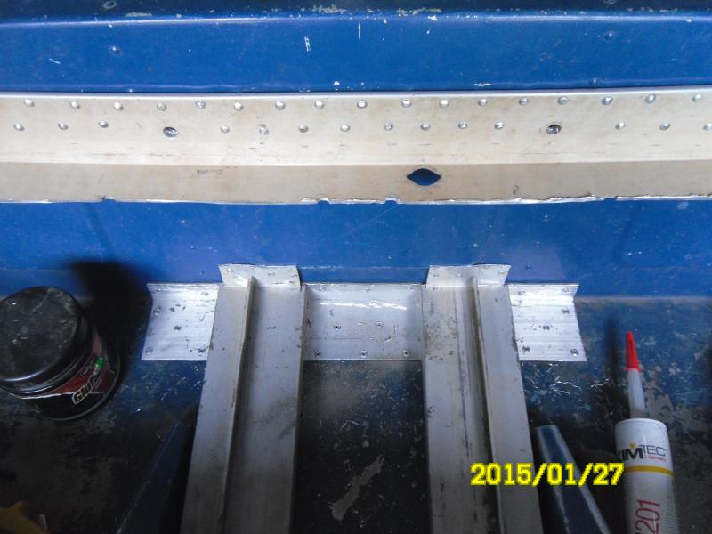

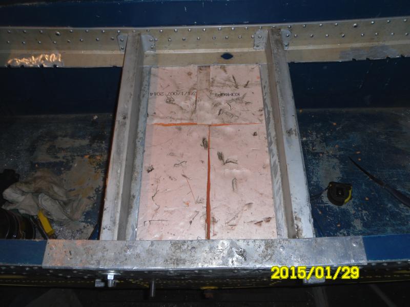

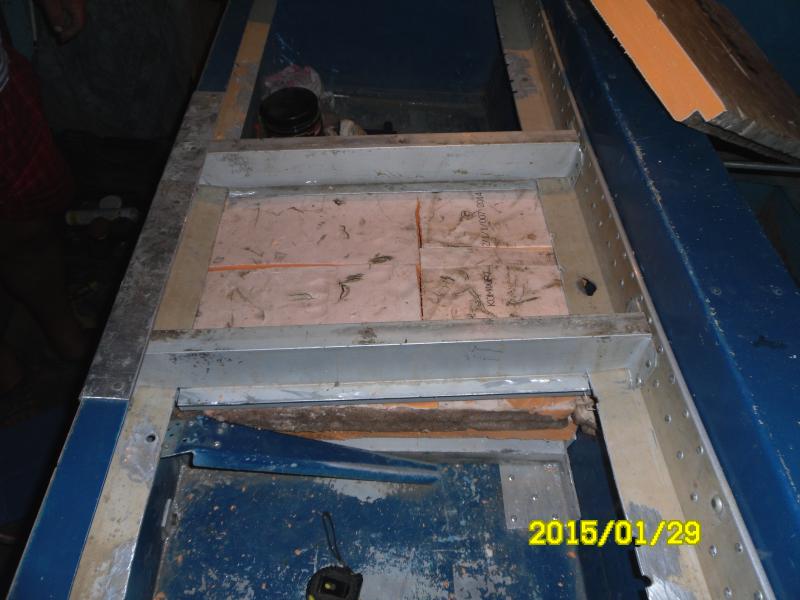

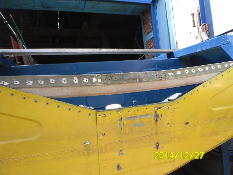

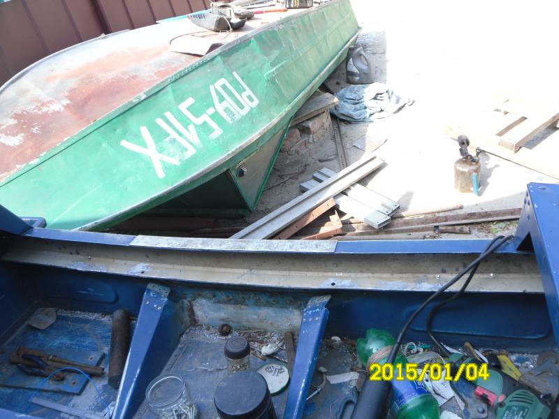

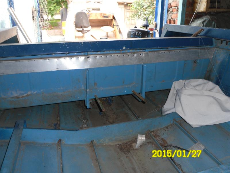

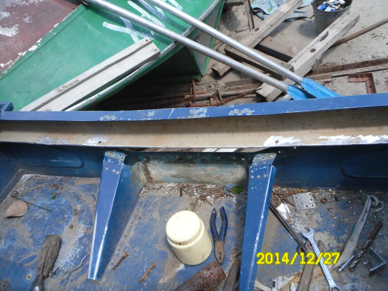

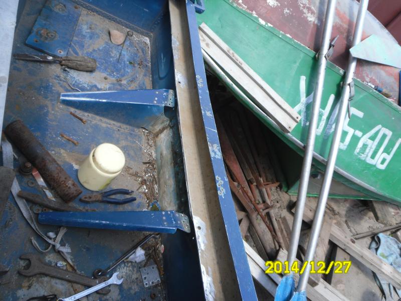

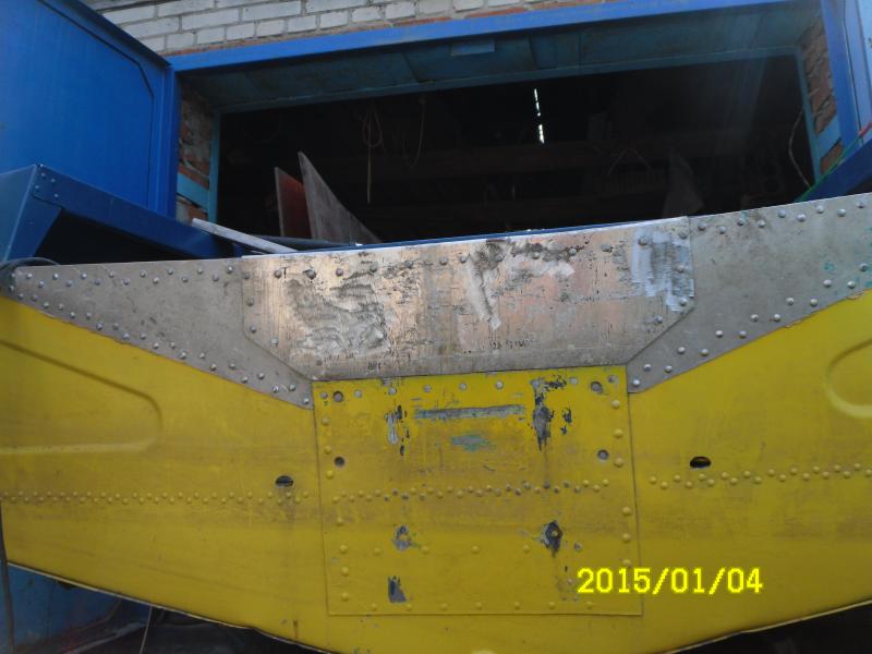

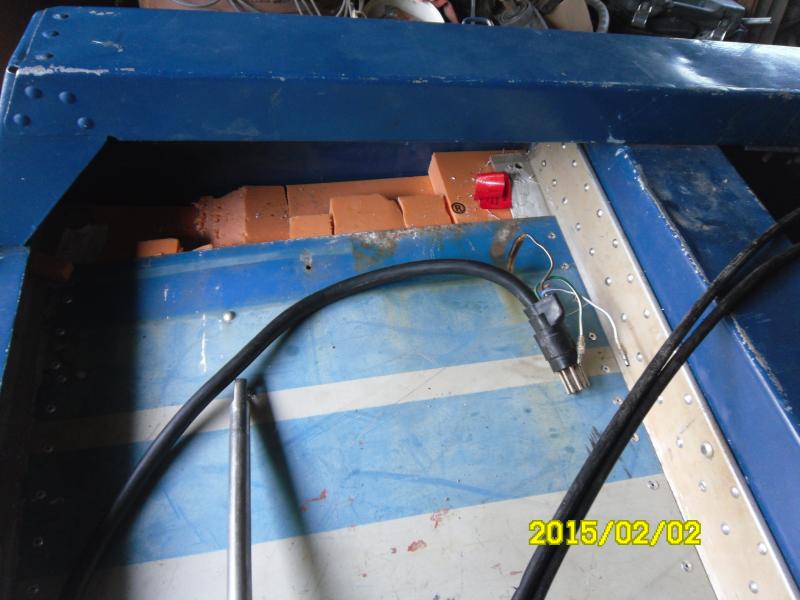

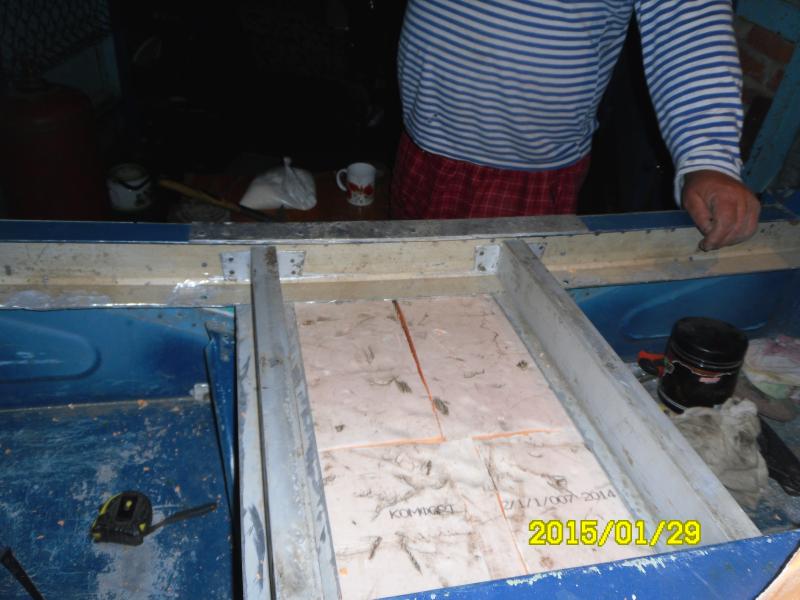

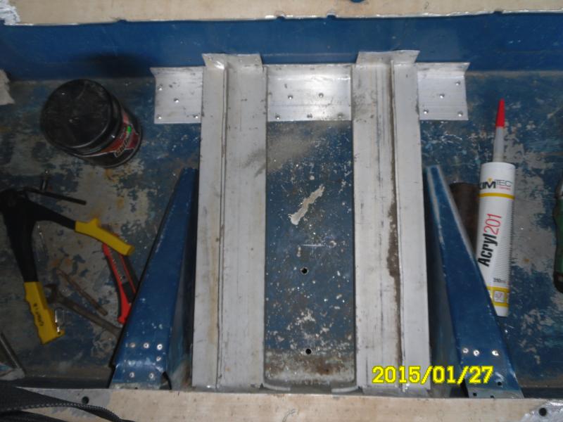

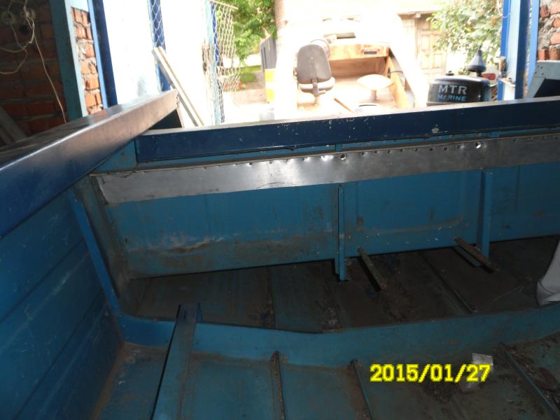

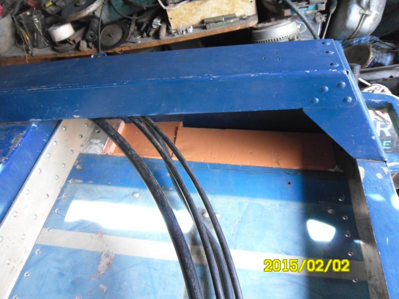

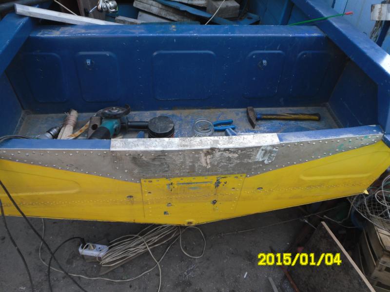

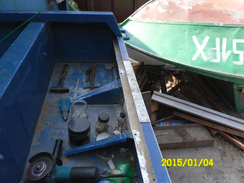

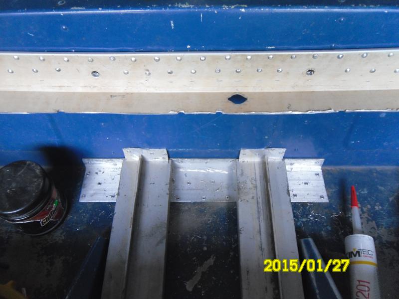

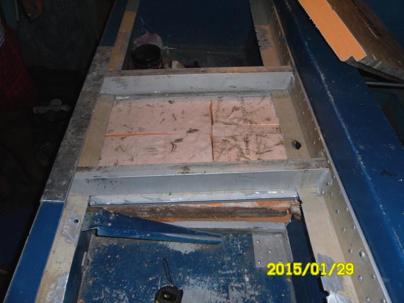

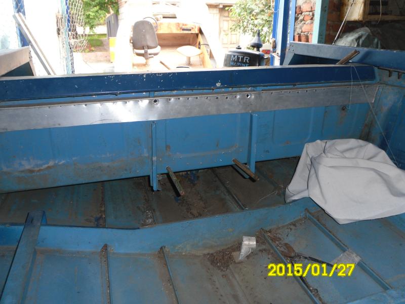

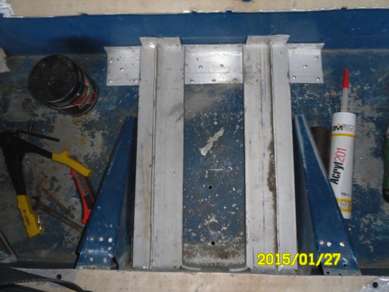

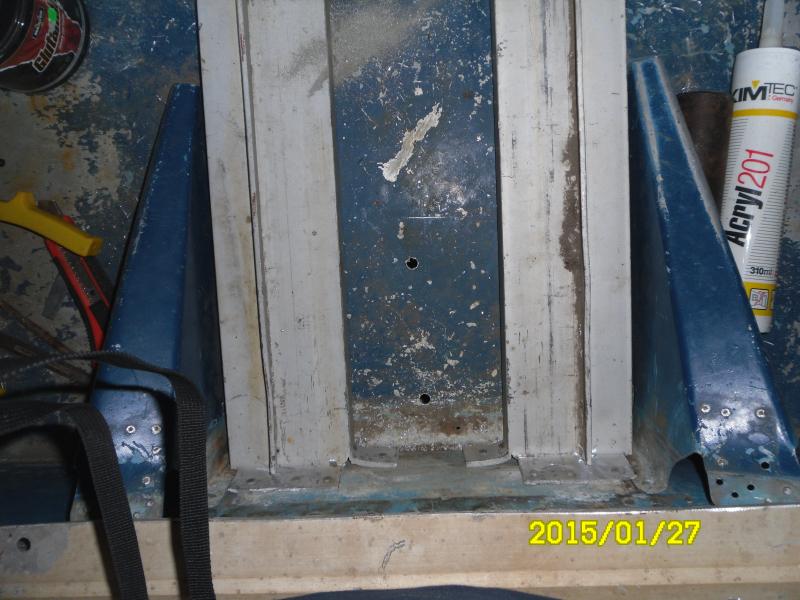

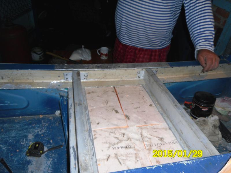

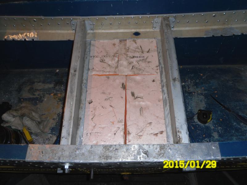

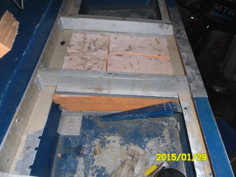

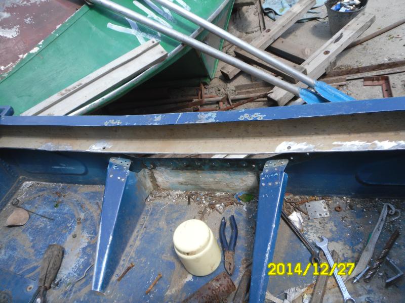

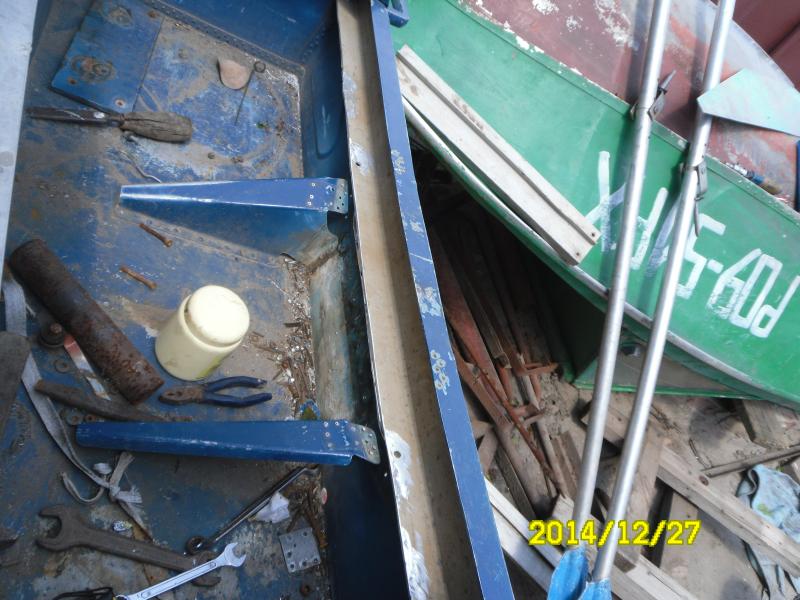

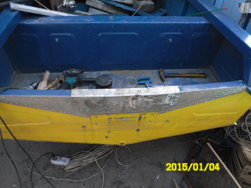

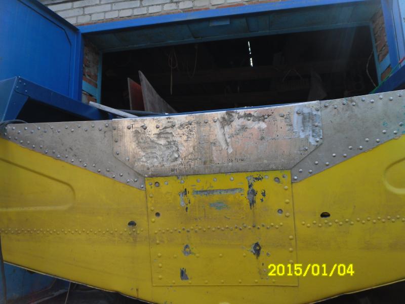

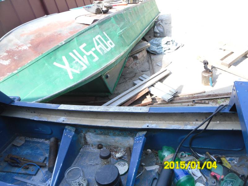

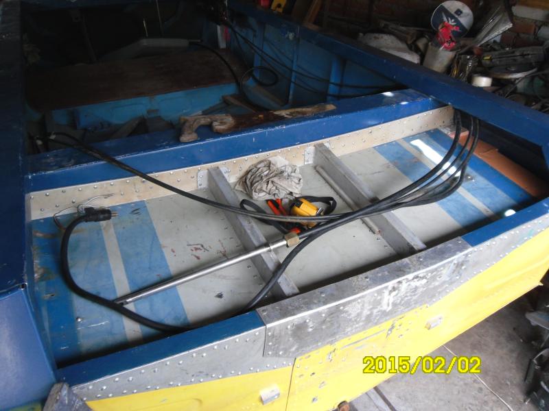

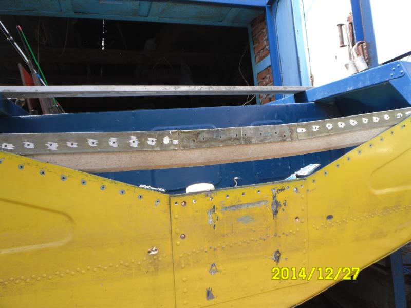

вот как и обещал небольшой фото отчет о проделанной работе

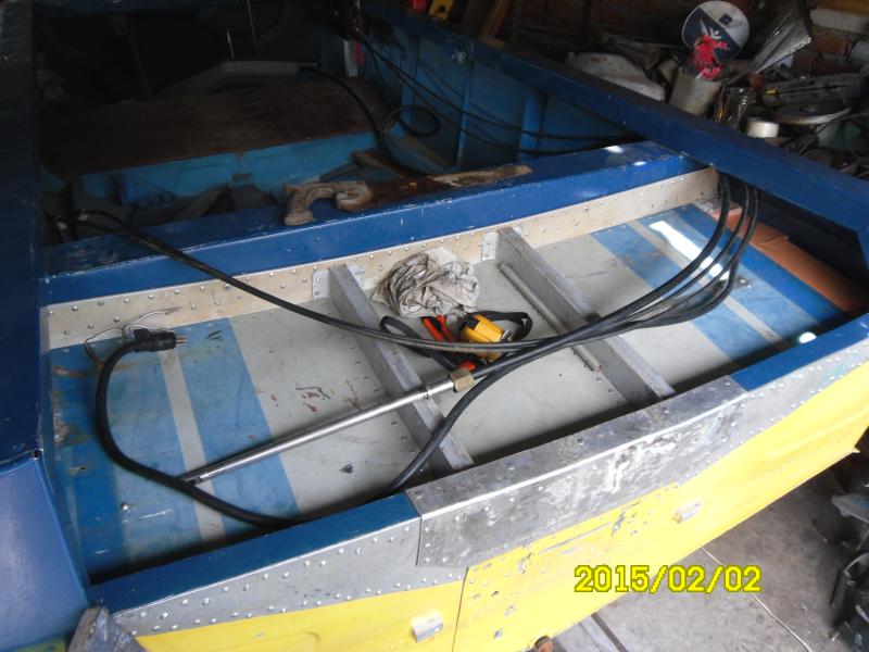

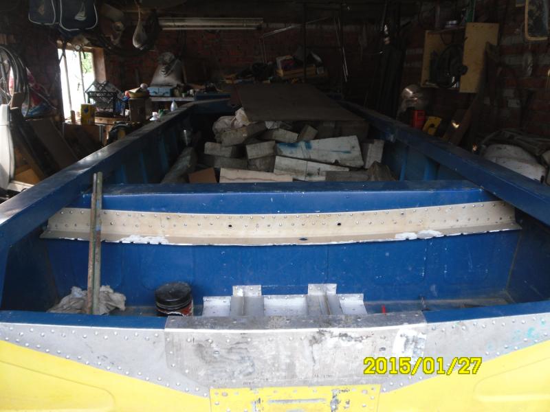

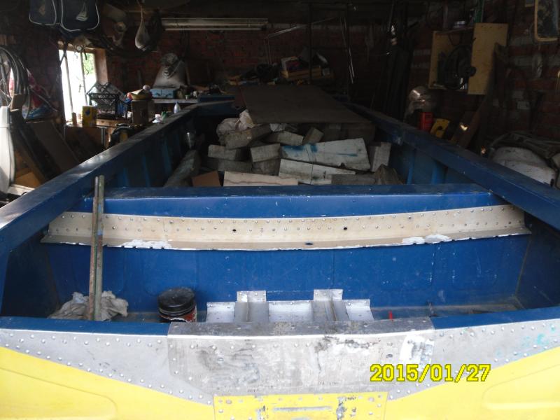

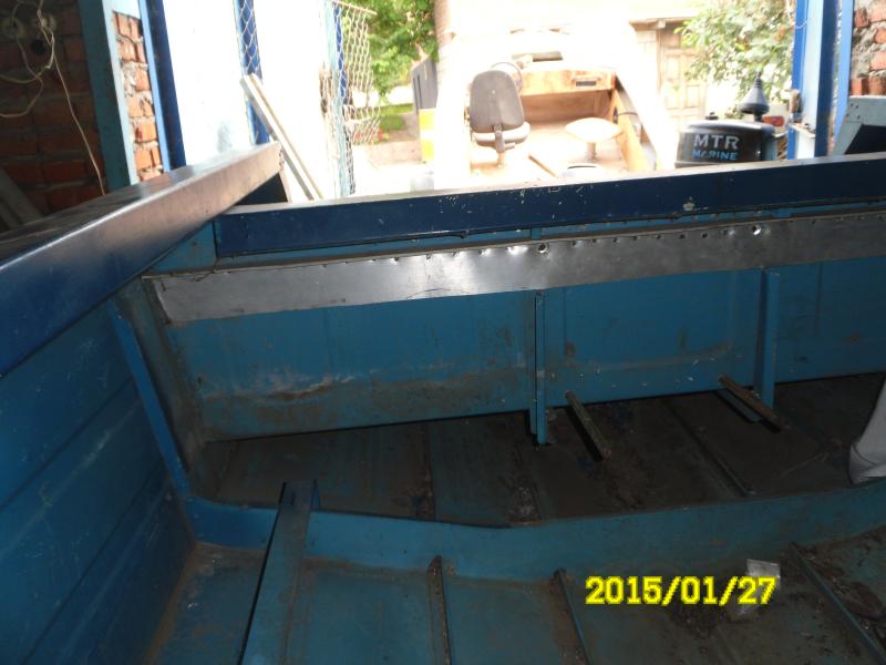

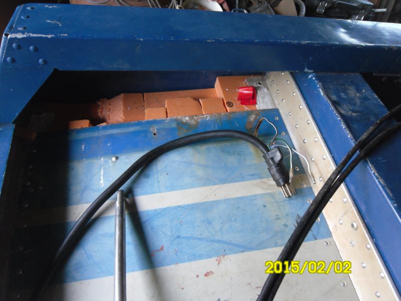

ну а в итоге получилось весьма неплохо и довольно таки крепкая конструкция
Блин... у Ока-4 и так каркас транца мощнейший, а теперь можно наверное 90й без последствий вЕшать :D ... :good:

если честно, Дима транец у Оки хлипковат.Вешаешь Вихря и он спокойно качается ногой,причем с очень хорошей амплитудой. Но бампер от Нивы нам в помощь 106 кил хрен раскачаешь, пробовал :good: .стоит как вкопаный аж самому понравилось.

если честно, Дима транец у Оки хлипковат.Вешаешь Вихря и он спокойно качается ногой,причем с очень хорошей амплитудой..
Странно :? ... у моего знакомого висит Я-40 ВЕОС 3и сезона, причем меньше чем 5500 на 14" м СОЛАСе он не крУтит - транец без додЕлок "железобетонный" :yes:

я во всем люблю запас прочности,плюс ко всему человек я ленивый ,переделывать не люблю.могу долго над чемнибудь думать пока ребус в голове не сложится :roll:

А Клин под мотор мастырил или нет :)
Vladimir77
19.03.2016
79
Ростовская обл
ока-4
mercuri-40efi
клин с фанеры водостойкой.попозже буду переделывать.

А зачем клин на Оке-4? :unknown: Там транец достаточный наклон имеет.
