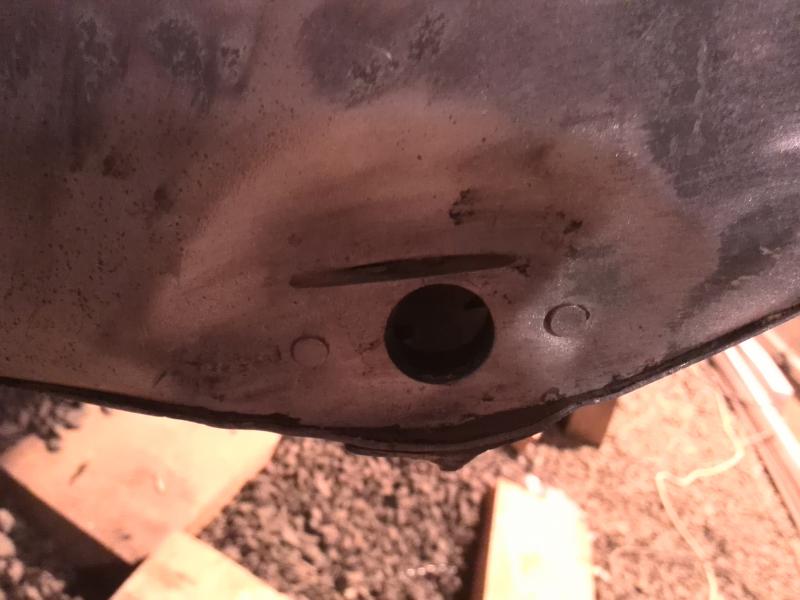

Лодку шкурил, обнаружил замазанную сквозную дыру, как с ней лучше поступить?

Прклепай заплатку нужного размера, и в сливное отверстие подбери пробку

Понял. пробка есть резиновая с болтиком

Я так понимаю по фото что там уже чтото приклепано. Берешь кусочек шланга, типа кислородного, длиной примерно на 2 см длинее отверстия диаметром чтоб входил внутрь практически без зазора, вставляешь в него болтик с гаечкой и в отверстие. Закручиваешь. Шланг сжимается вдлину и увеличивается в диаметре. Все . Пробка съемная готова. Ослабил вынул воду слил.Вставил подтянул все закупорено.

Была такая байда и у меня. Образовалась от удара антикавитационной плиты после того как мотором наскочил на раколовку. Я менял всю транцевую трапецию. Точнее наклепал с верху. А вот сливное отверстие совсем заглушил. Поставил насос и нет проблем с лишней дыркой в корме.

Резьба в сливном дюймовая. 3/4 дюйма. Я всё же за гайку. Помпа на моем Проге тоже стоит, но перед зимним хранением всё же проливаю шлангом всё подсланевое пространство, т.к. хочешь-не хочешь, а песок попадает под слани и помпой не убирается. Нос задрал вверх, пролил, растопырил задние сидения и носовой люк, за пару-тройку дней всё высохло.

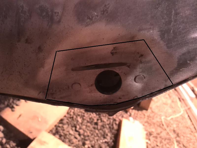

У пулиной лодки дыра очень похожа на дыру от болгарки. Я бы посоветовал дюралевую пластину, поставленную на п/у клей-герметик, примерно такой формы.
Проклепать на совесть и забыть. Заодно решить, нужно тебе сливное отверстие или нет.
Моё маленькое ИМХО: это отверстие никаким деформАциям/вибрациям не подвергается, а нагрузкам тем более, поэтому самый простой и быстрый способ - "холодная сварка" по люминю - в БИ-БИ полно за копейки. Зачистить - обезжИрить - промазать с обоих сторон - грунтанУть - покрасить = не вспомнишь потом и не найдешь если не присмАтриваться :)

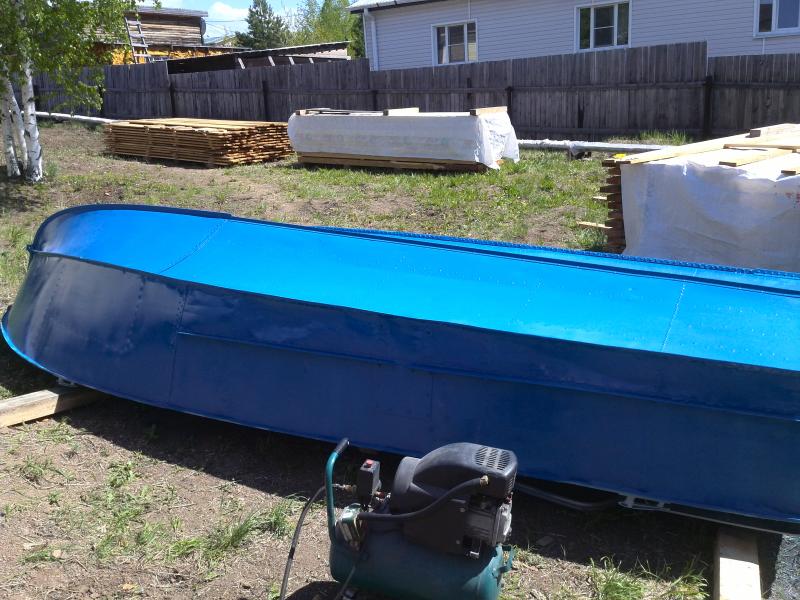

Получилось очень даже! Очень даже шершаво! И такое ощущение, что потрачена небольшая кучка денег на мартышкин труд..
