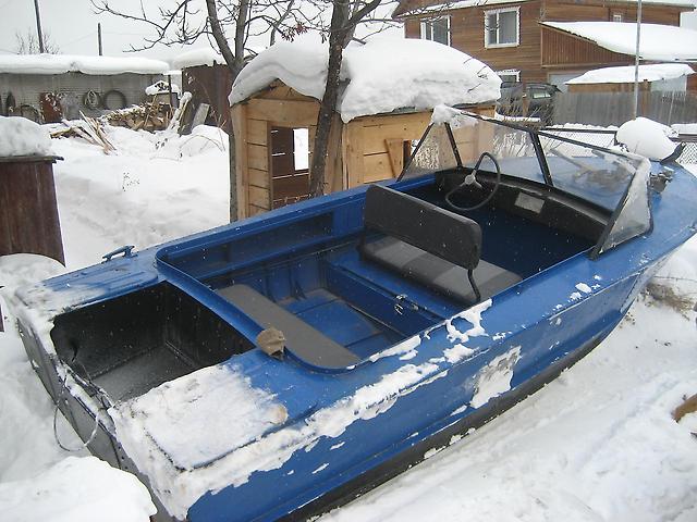

За один сезон облез, днище половина голая, половина еще шелушится

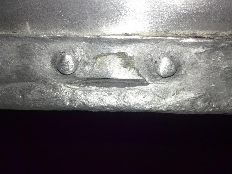

Первая лодка, первый ремонт. Сезон отстояла на болтах, нужно их менять или не стоит, под ней типа арматуры, какая то грубая жесткая марля с полиуретаном novol

Ты её болгарином что ль?

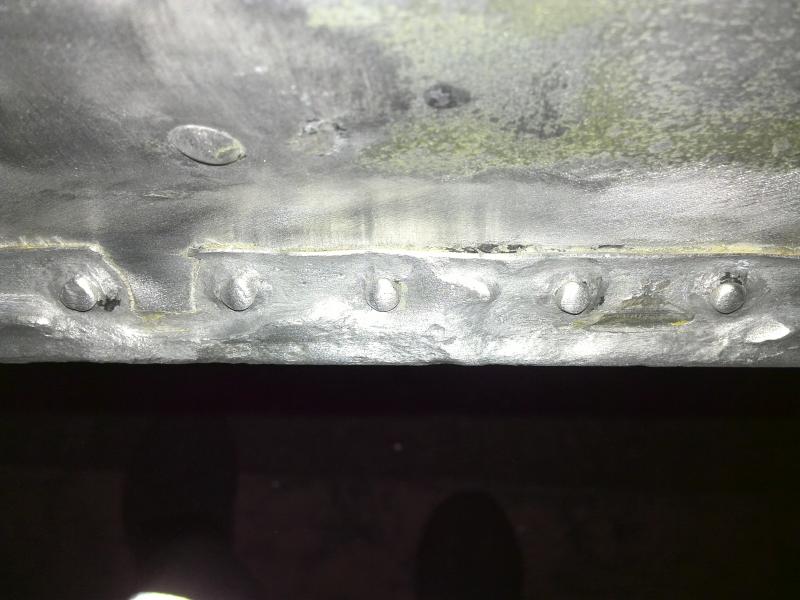

некоторые вообще на красят, если палуба обшарпана, то днище (я так полагаю) ваще голое, безо всякой защиты, и ничего.. У меня скулы от электроудочки попортились,

Про скулы что скажете?

Болты менять однозначно. Болгарка чем хороша. Показывает хорошо какие клёпки надо менять. Если есть время, деньги и желание меняй всё где начало гнить. Сделаешь и 3 года не будешь заглядывать. Почему три. Потому что потом посыпятся остальные места. И железу убери. Сколько лет лодке?

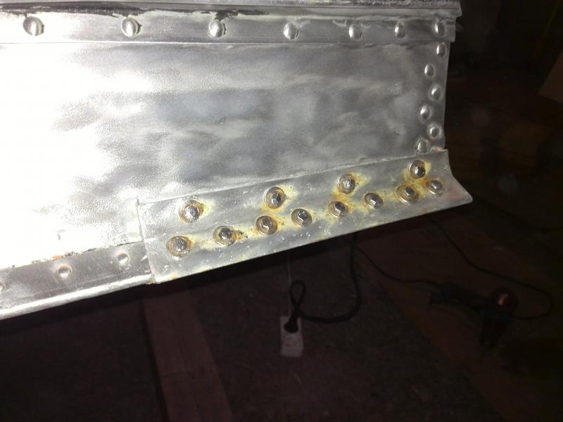

79 года, У меня второй сезон будет. Аллюминиевые вытяжные пойдут на этот угол, или настоящими все таки заклепать?
21 634
1 815
Как то привык клепать родными заводскими. Проблем не было. А вот с вытяжными что то не катит. Ну тут я не спец.

Клепают и вытяжными , из нержавейки, герметичными, на герметик, диаметр 6 мм. Дима Ледник себе гидрошайбы на днище на такие сажал - пока не жаловался.
