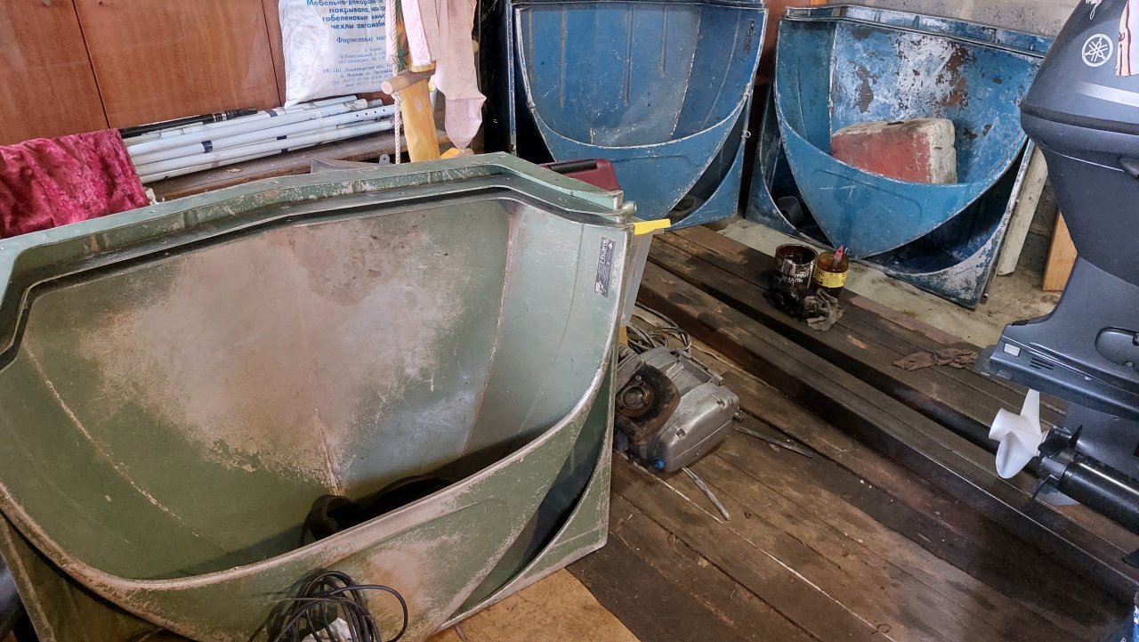

В 2016-м делал простую плоскодонку из ЭППС, оклеенную стеклотканью. Нечаянно сделал её во всю ширину бортов Юргинского прицепа, поэтому испытал и продал по себестоимости материалов. Проект немного изменил, лодка получилась чуть уже, борта из двух частей и заложил небольшую килеватость. Начальный проект делал в Karene, допиливал во ФриШип-е. Получилось:
269287
Проект неидеален, т.к., как минимум, надо бы довести до ума носовой изгиб днищевых листов, они в этом месте (носовом изгибе) имеют не прямолинейный изгиб, а выпуклый, но более "тяжелые" программы по проектированию осваивать не стал.

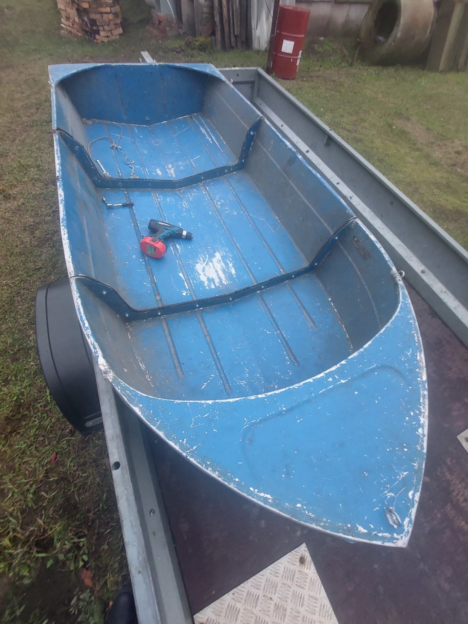

Вообще задумка с этой лодкой такая: Заменить заводские подуключины на вварные из АМг5 (6) со втулками из капролона. Поменять крышку рундука, ибо та поломана и как попало отремонтирована. Смыть старую краску и заново покрасить оставшимися акрил-полиуретановыми материалами. Так как данное плавстредство предполагается использовать на таёжных речках и озёрах для хода на небольшие расстояния, возможно будет приобретён электромотор и аккумулятор.
На фото как раз демонтировал заводские уключины.
269288

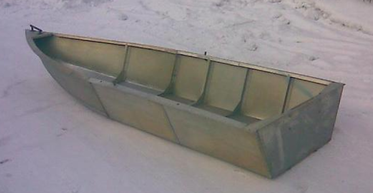

В 2016-м делал простую плоскодонку из ЭППС, оклеенную стеклотканью. Проект немного изменил, лодка получилась чуть уже, борта из двух частей и заложил небольшую килеватость. Получилось:
Очень напоминает "Малютку-2"...
269314
.... в продаже появилась лодка Нева недалеко от меня в довольно неплохом состоянии и по цене в 30 т.р....
Сомнительный вариант ((( Лучше уж тогда "Автобот".
